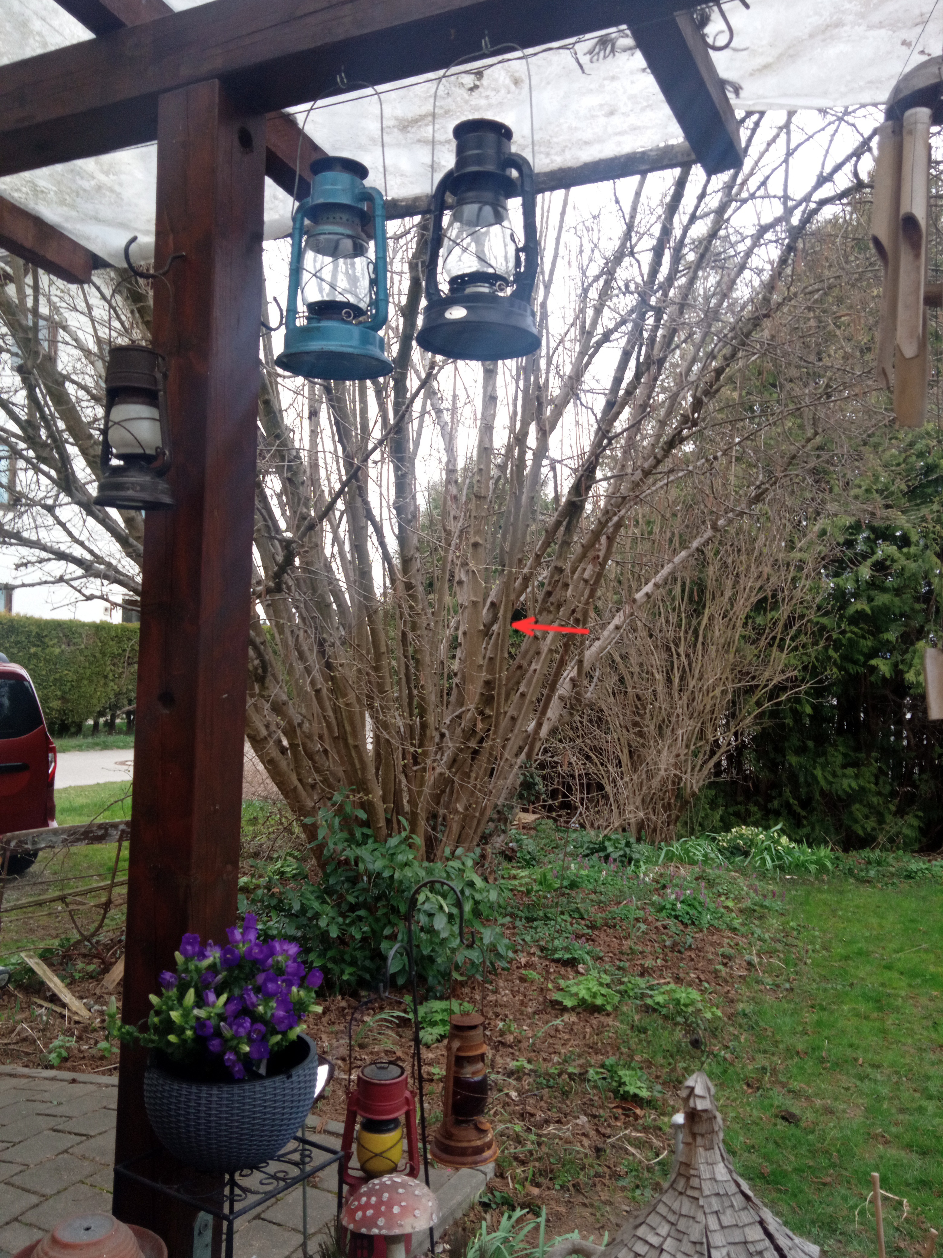

Hier mal ein Bild vom Baum:
Grob 8m hoch und breit. Sieht auf dem Bild etwas kleiner aus. Die dürfte so 30-35 Jahre alt sein.

Durchmesser von 6cm aufwärts sind gut brauchbar. Deine Hecke sieht aber schon heftig verknotet aus. Ist kein KO Kriterium aber da musst du beim entrinden sehr vorsichtig sein. Ich hab dir mal einen am Foto markiert der mir gleich ins Auge sprang. Wie dick ist der denn? Falls er dünner ist, wird ers für die Tochter trotzdem tun.
Lass sie erstmal etwas auf überlänge, damit du an den Enden was wegschneiden kannst falls das Holz einreißt. Für euch 2,2m für die Tochter 1,9m (dann habt ihr gut 20cm in reserve).
Was meinst du mit lakieren? Mit Holzleim versiegeln.
Und am besten innerhalb weniger Tage nach dem ernten die Rinde abschälen und dabei aufpassen das du unter dem Bast nichts vom Holz verletzt. Am besten mit einem stumpfen Spachtel oder so abkratzen. In der Mitte kannst du 15-20cm des Stamms ganz lassen damit du Material für den Griff hast, den Rest bis auf den Markkanal runter arbeiten. Mit dem Zugmesser natürlich. Und du solltest das möglichst bald tun, denn im Frühjahr bildet das Holz ja außen einen neuen Jahresring der dann entsprechend dünn sein wird...

Ich möchte eben die weniger verknoteten nehmen. Deswegen sind die auch nicht so dick. Wo hast du denn markiert? In meinem Bild?

Aja, hatte vergessen es anzuhengen.

Dacht mir fast dass du den meinst. Der hat 5,5cm und dooferweise oben einen Seitenast im Nutzbereich. Aber in der Qualität sind mehrere da.
Leider isses jetzt zu dunkel. Ich mach da nochmal ein Bild. Meine Wunschkandidaten liegen im Bereich hinter dem Balken.

Ich hab noch hie Hasel mit so vielen Knubbel gesehen.
Du bist Landschaftsgärtner da findest du sicher einen besseren Hasel.

Ja, wo du's erwähnst. Ist schon recht knubbelig.
Leider machen wir kaum Gartenpflege. Dieser Beschaffungsweg fällt also aus.
Mal schauen, ich hab noch nen Spot wo ich was ernten könnte. Aber da war ich länger nicht.

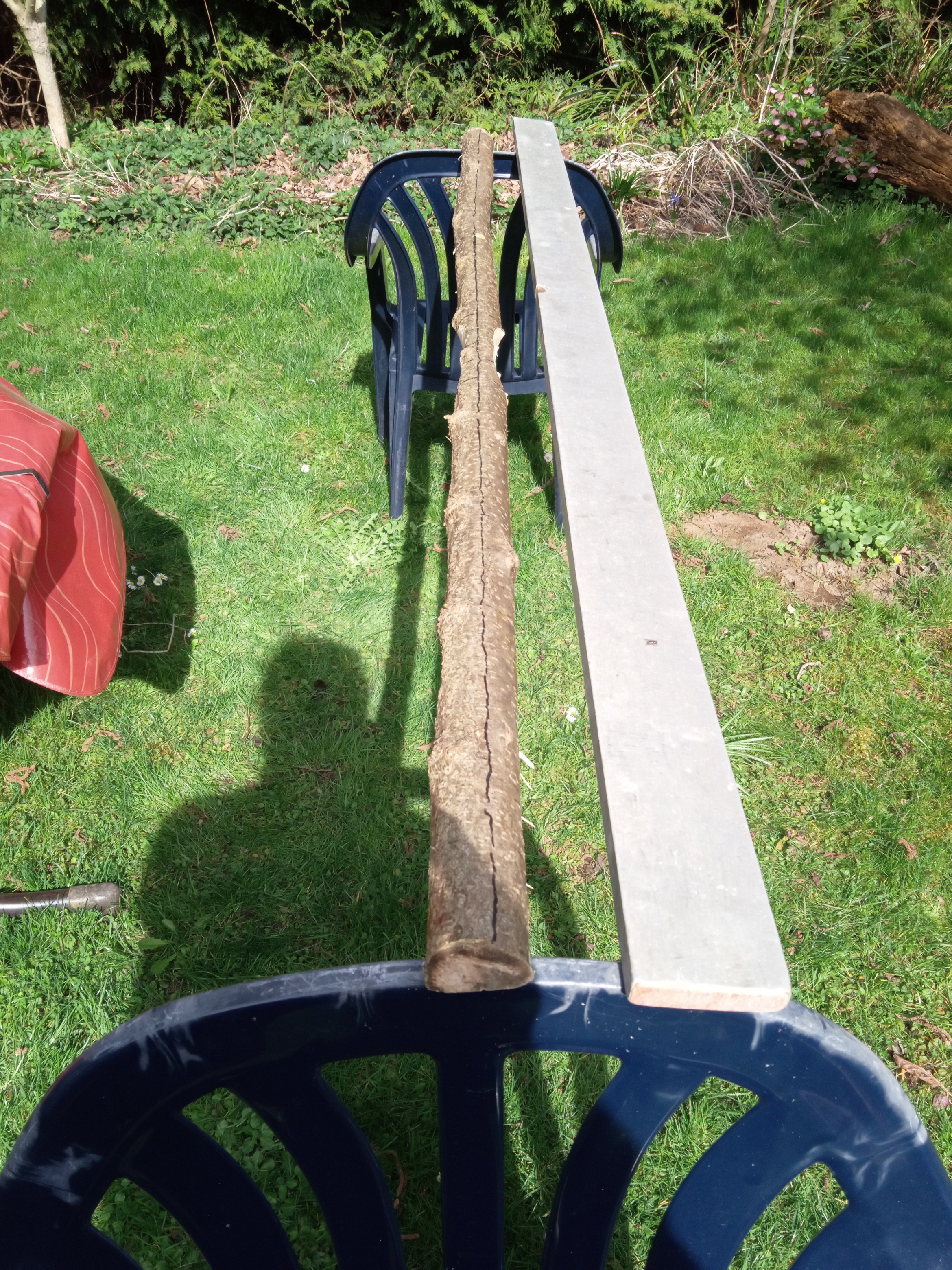

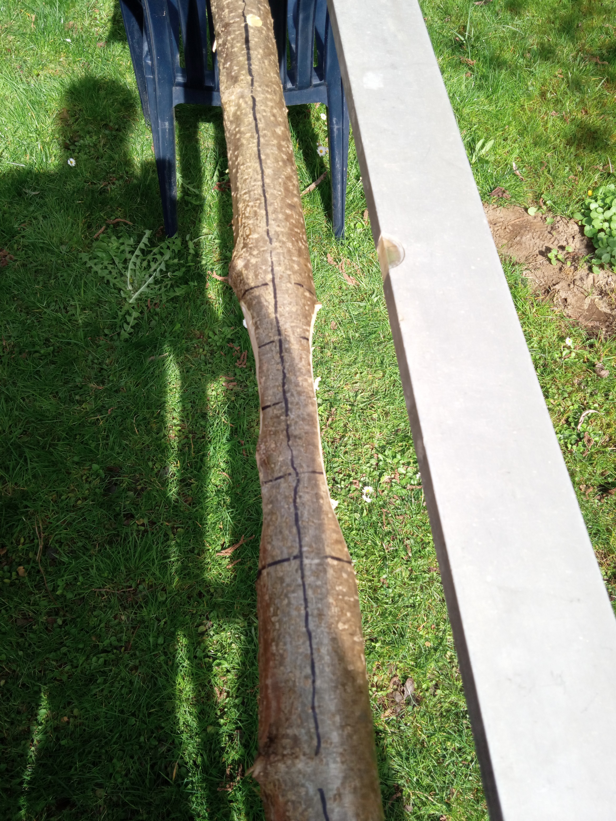

Heute mal geerntet und gekürzt:
1,82m, 48mm am dünnen Ende, weitgehend ohne Knubbel am Rücken und 4cm reflex.
Bis jetzt bin ich ganz zufrieden und bearbeite gerade weiter mit der Gertel.
Roman
Beiträge: 7121
Hat Dank erhalten: 303 Mal
Re: Hallo, Fragen und Losbauen
Man sieht zwar nicht so viel (auf der wichtigsten Stelle liegt deine Aluleiste), aber sonst sieht's gut aus

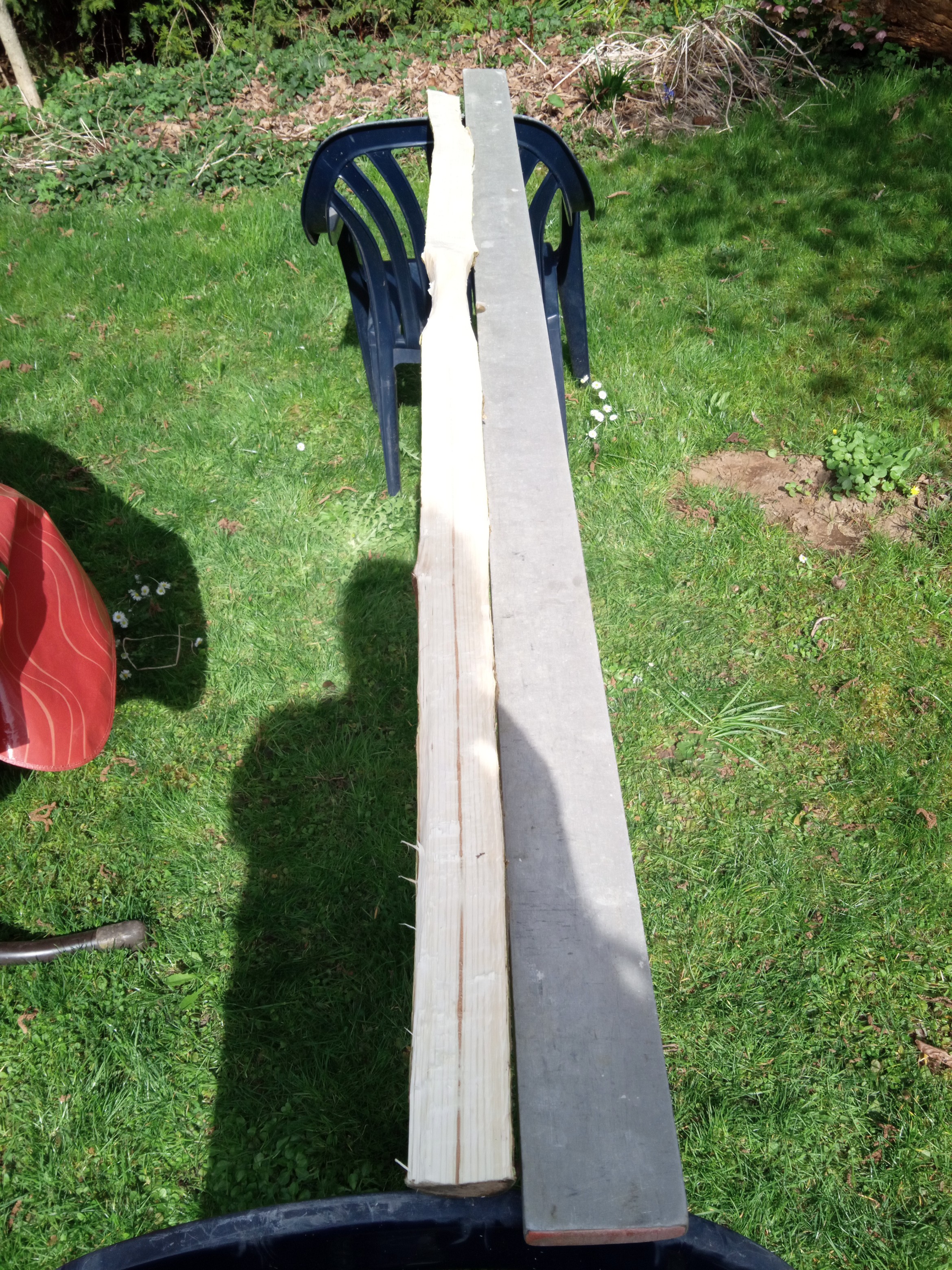

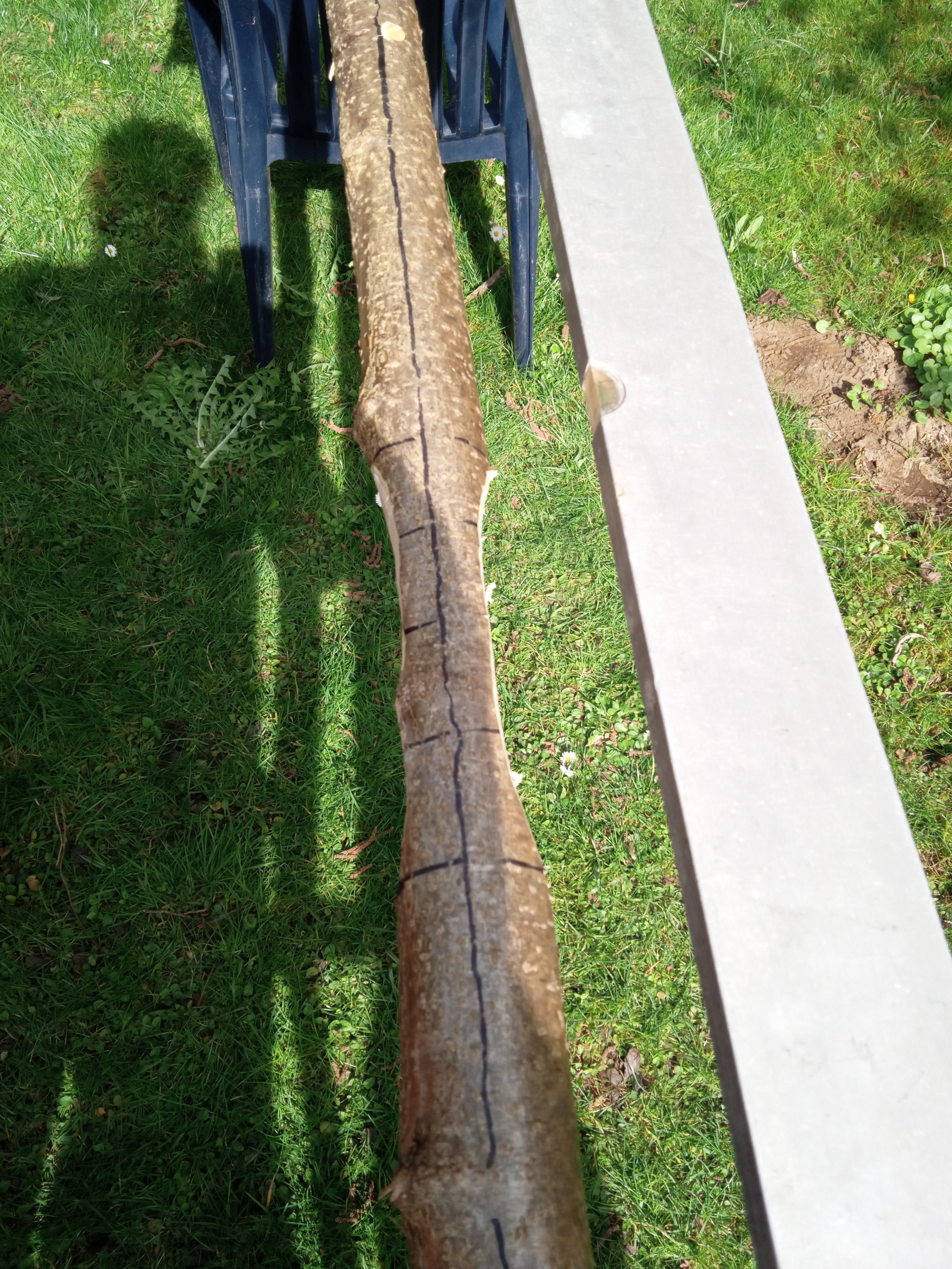

OK, dann mal der momentane Stand unseres Knubbelbogens:
Und noch der etwas bearbeitete Griff:
Soll ich da noch weiter machen? Oder erstmal Stop, Rinde ab und versiegeln. Versiegelt wird heute sowieso noch. Aber der Nachmittag ist noch jung. 🙂
