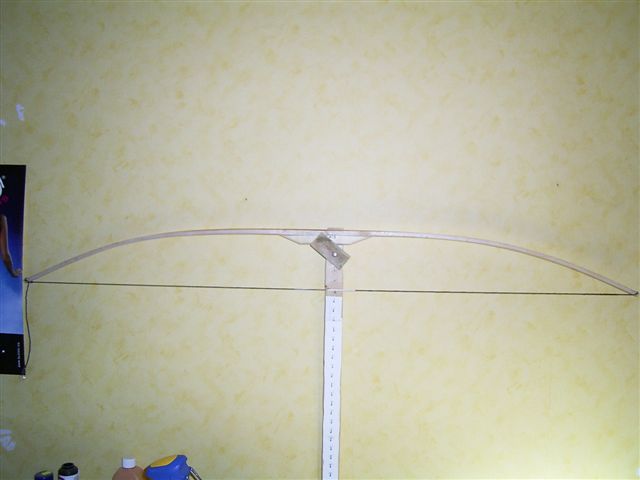

Hab den Bogen jetzt soweit runtergehobelt bis ich bei 18" angekommen bin. Und das mit Standhöhe (14cm).
Da hatte er aber noch 25# was zuviel ist denk ich. Hätte gerne ~35# bei 29"
Seidenbacking ist drauf. Verleimt mit Ponal blau wie Akcer es auch gemacht hat.
Werden morgen wissen ob es was geworden ist ::)
Der Bogen ist durchgehend noch 12mm dick und läuft von den Fades zu den Tips von 50mm auf 15mm aus.
Werde die letzten 10cm vor den Tips aber noch schlancker machen.
Das einizge Problem ist das das Seidenbacking nur 40mm breit ist. Hoffe das hält auch so alle Späne unten damit der Bogen nicht bricht.

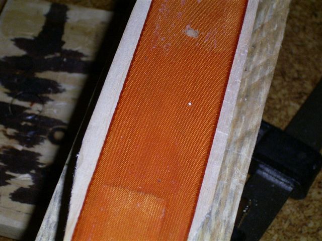

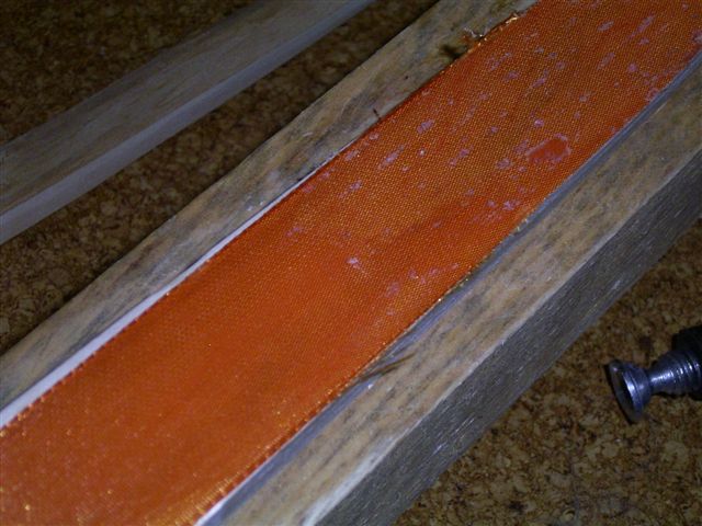

Hallo, Hilfe, Acker
der Bogen ist hässlich >:( sieht aus wie die Bettwäsche von einem pupertierenden Teenager ;D ;D
Überall Flecken und Zeug, da der Leim Stellenweise durch das Seidenbacking durch ist. Ich dachte der bleibt schön auf der Rückseite >:(    Ich hatte keine Folie untergelegt sodass der Bogen leicht am Kantholz klebte ::) mit kleinen Holzkeilen konnte ich ihn aber ohne Probleme lösen. Hab ich schon gesagt das er hässlich ist. :o
Schade das wird wohl eher dirty das Ding. Solange er aber Pfeile wirft soll reichen. Oder ich male mit schwarzer Farbe alles an 8)
Kann ich da nochwas tun gegen oder isser jetzt halt so :-\
mit gemischten Gefühlen --Commerz
Beiträge: 10951
Re: Taschengeld Bogenbautunier
;D ;D
Also ich hab die Oberseite meines Dekobandbackings komplett mit einer dünnen Schicht Leim bestrichen und anschliessend lackiert.
Vieleicht kannst Du mit einer scharfen Klinge die Leimreste vorsichtig runterkratzen und anschliessend mit Seidenfarbe ein tolles stylisches Bild aufbringen.
Aber ehrlich gesagt, bin ich was Stoffbackings angeht nicht sehr bewandert.
Vieleicht weiß jemand eine gute Lösung.
Gruß acker

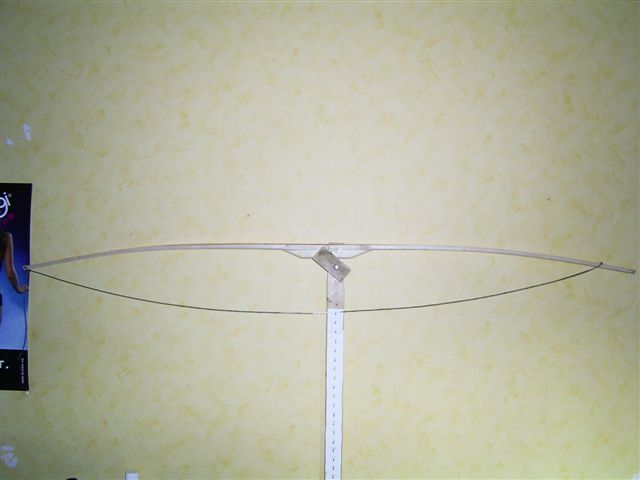

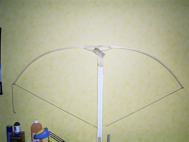

Ich würde sagen ich bin durch. Noch einschiessen und finish. Das hässliche Entlein
Gebaut aus: Esche Spaltaxtstiel 9,49€, Seidendekoband 40mm breit 1,49€, Sehne Dacron 12 Strang in schwarz
Griff aus Feldahorn. Nocken einfach seitlich eingeschnitten.
Spleiß geklebt mit Epoxy, Seidenbacking mit Ponal blau.
Pfeilauflage aus Golftee mit Geweih
NtN: 170cm
Zuggewicht: 30#@28" aber wie gut das ich 29"ziehe da hat er 32# ::) mal sehen wie lange noch
Griffbreite 38mm                Tiefe:20mm
Fadeout: 50mm                          12mm
Tip: 12mm                                  11mm
Beiträge: 10951

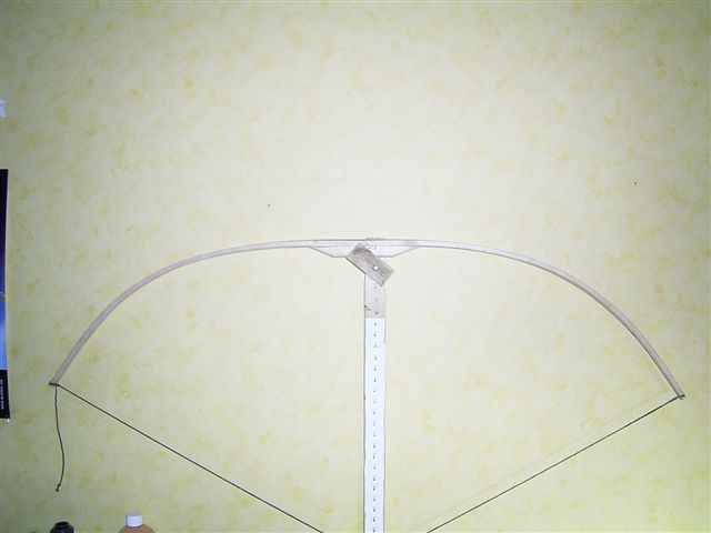

Ja guck , hats doch geklappt, glückwunsch :)
Der Tiller könnte noch bereinigt werden , aber ein Bogen ist es.
Du solltest zumindest den Knick am linken Wurfarm entschärfen und oberhalb sowie unterhalb ein wenig nachtillern.
Ist doch gut geworden :)
Gruß acker

Ich habe nochmal gedoktort :-\
Ich bin der Meinung man sieht sich selbst nicht so kritisch wie man andere Bögen sieht. Ich denke immer sobald er schiesst ist er fertig ::)
Vielleicht sollte  man mir eine Elipse drüber legen
Beiträge: 10951
Hm, der untere Abschnitt im linke Wurfarm hab ich ein wenig zu hoch angesetzt.
Also ein bissel weiter unterhalb anfangen etwas wegzunehmen.
Ganz vorsichtig!
Vorallem oben am Griff!
Tiller erst mal die Enden nach , und dann schieß ein bissel und häng in dann errneut an die Tillerwand -> kann sein das er am Griff ein wenig nachkommt .
Sieht aber bis auf die weiche stelle im Linken W nicht schlecht aus.
Gruß acker

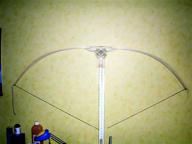

Hi Commerz, ich hab mal was gebastelt:
Oh, acker, zwei Doofe ein Gedanke...
Der linke Wurfarm biegt sich laut der Überlappung in der Mitte etwas stärker als der Rechte.

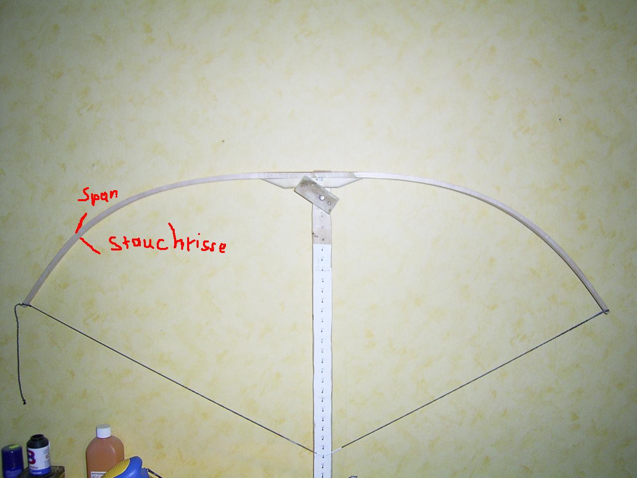

das wird eng. Also ich hab ein bisschen getillert und da hat es "pleng" gemacht.
Man sieht unter dem Seidenbacking da will ein Span hoch. Und am Bauch da sind Stauchrisslein. Ganz kleine da ich es noch rechtzeitig gemerkt habe. Das wird auf kurz oder lang da brechen.
Mein Vorschlag: Das Seidenbacking an der Stelle zu öffnen. Den sich aufstellenden Span mit Sekundenkleber wieder ankleben. Wieder Seidenbacking drüber und gute 20cm links und rechts überlappen lassen.
Ich hab noch einen Meter von dem Zeug.
Am Bauch würde ich die Bambusleisten von meinem Mini-Yumi Versuchen drauf leimen. 1,5mm stark und jeweils 1m lang. Tillern würde ich dann an mit wegschaben der Kraftfasern vom Bambus.
Klingt das nach einem Plan oder hab ich Brennholz verursacht.
Danke und Gruß --Commerz

Beiträge: 10951
Hm mist, aber warum so kompliziert reparieren?
Das Seidenbacking im Spanbereich kurz einschneiden und den Span mit Holzleim bändigen.
Im bereich der Stauchung eine zarte Leiste aufleimen auf den Bauch,  was Du so da hast , anschliessend mit Wicklungen sichern.
Erst dann wieder ausziehen.
Das sollte schnell gehen.
Das mit dem Bambus funzt sicherlich auch, aber ich denke mal das Du dann einen Wahnsinngen sprung im Zuggewicht machen wirst.
Gruß acker
