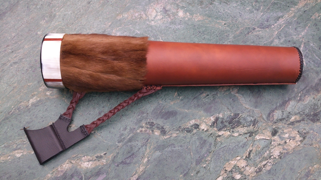

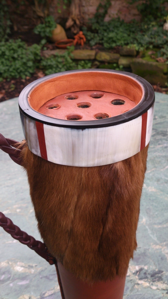

Moin Allerseits, endlich habe ich es geschafft meinen ersten selbstgebauten Seitenköcher-Köcher fertig zu stellen - Urlaub sei Dank

Sieht echt edel aus! Ich wünsche ich hätte ne Ahnung von Lederbearbeitung :-/

P.S. eine klitzekleine Kleinigkeit:
der Riehmen hätte noch überschlagen werden müssen, d.h. er müsste in der Mitte liegen.

das sehe ich nicht so.wenn man sich die einzelnen riemen anschaut sieht man da sie ihrem weg folgenapaloosa hat geschrieben:
wenn man den von dir angesprochenen riemen in die mitte zieht dann wäre der jetzt mittige meiner
Meinung nach zu weit rechts. ich finde es so genau richtig ..... :-) mich würde interessieren wie die
pfeilsortieranlage von innen ausschaut, wenn du noch bilder gemacht hast bevor du ihn montiert hast ...

@Fichtenelch: Also ich hab auch keine Ahnung von Lederbearbeitung. Ich überleg mir, wie es aussehn soll und dann google ich zu den Dingen, die grad anstehn
@Apaloosa: der Köcher löst nahtlos meinen gekauften Köcher ab und deswegen iss der Neue auch beim nächsten Mal Collenberg dabei. Was die Flechtung betrifft: ich hab aus pragmatischen Gründen - nämlich die Frage wie krieg ich das Leder zum Ende so flach, dass ich es vernünftig vernähen kann, diese Variante gewählt - übrigens iss die Naht auch schwer verbesserungswürdig.

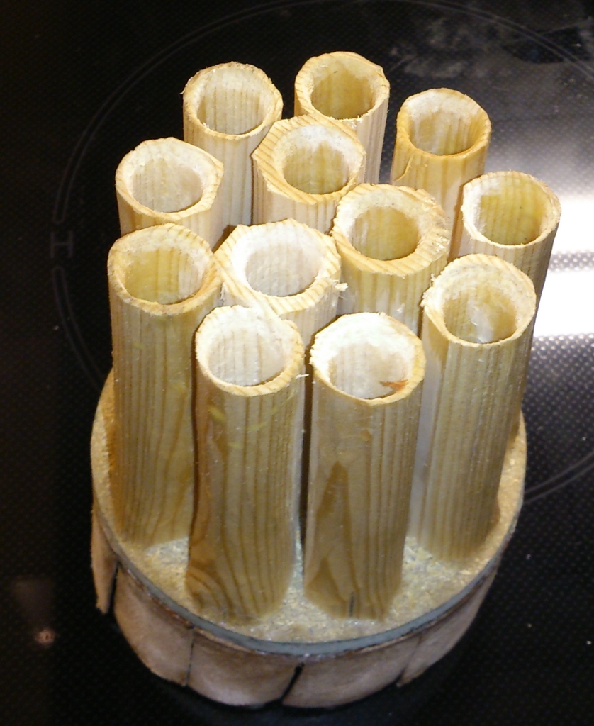

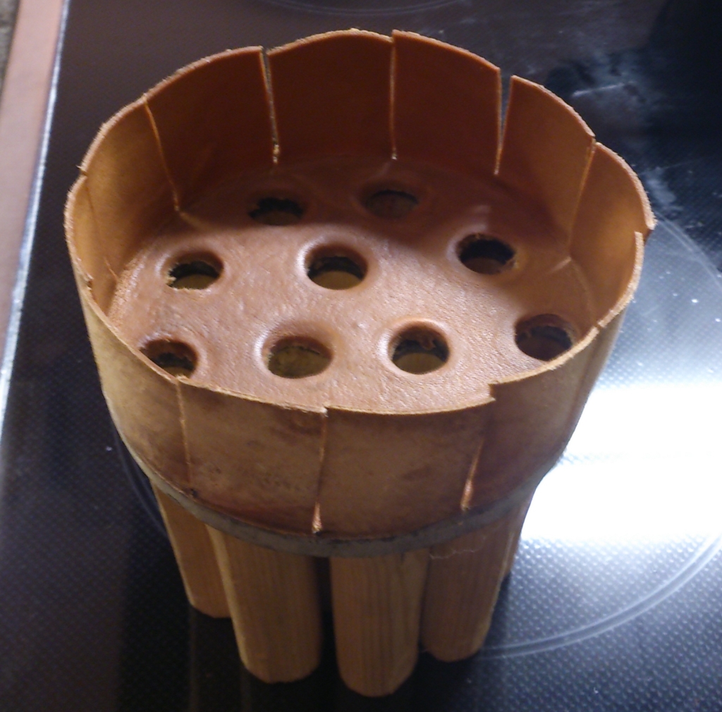

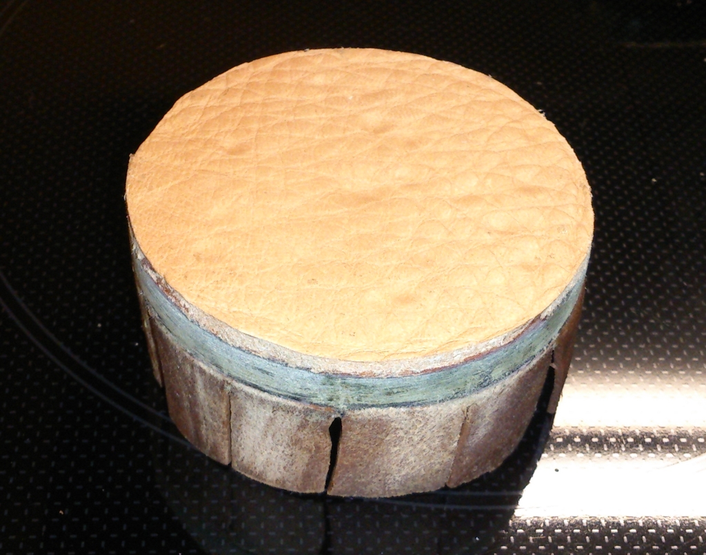

@Tigama: Ich hab zwar kein anderes Foto (halt hab doch eins - siehe Oben), aber ich glaube, dass ichs erklären kann: Also ich dachte mir, dass es nicht verkehrt sein kann, wenn die Pfeile parallel zur Köcheraussenseite laufen und sich beim reinstecken so wenig wie möglich berühren - ist zum Großteil sogar gelungen. Dazu hab ich eine Scheibe aus ner Restlamitplatte gesägt und dann die Lochpositionen so symmetrisch verteilt, wie es mir möglich war, so dass die Federn später möglichst wenig aneinander hakeln - deswegen auch 12 Löcher. Dann hab ich mir in etwa passende Holzleisten (quadratischer Querschnitt) gesucht. Die Dinger hab ich dann bestmöglich längs durchgebohrt (freihand, das Holz nur im Schraubstock eingespannt) und dann, nach dem berechnen der jeweiligen Befestigungswinkel mit ner Kappsäge abgeschrägt. Dann auf die Lochplatte noch die Hölzchens drauf geklebt und mit dem Schnitzmesser möglichst viel unnötiges Gewicht entfernt. Zum Schluss kam nochs Leder Oben drauf. Hätte ich die Möglichkeit und die passenden Werkzeuge, würde ich den Sorter mit Alu bauen, aber so gehts auch annähernd an die Theorie - ausserdem improvisier ich wirklich saugern
. Der Vorteil von dem Holz iss: ich kann die Löcher noch weiter aufbohren, falls die Pfeile dicker werden (im Moment hab ich nen Lochdurchm. von guten 12 mm) - für Warbowpfeile iss also noch genug Spiel

Hallo Neumi, den sehe ich jetzt erst. Da hast du dir aber echt viel Arbeit gemacht, gefällt mir ausgesprochen gut. Besonders der obere Abschluß mit dem Horn und dem Fell, einfach genial.
Ein kleiner Tip zum geflochtenen Riemen, das geht auch mit geschlossenen Enden. einfach den Mittenbereich zwei mal einschneiden das drei teile entstehen und an den Enden ganz lassen. das kann man dann durchflechten, musst mal googeln.
Die Downside bei den Magic-Braid's is, dass man sie längenmässig nicht so ganz einfach und beliebig kalibrieren kann wie offene Zöpfe: z.B. das hübsche Ding auf dem Bild oben ist der kürzeste M-B. der möglich ist, wenigstens was die Anzahl Überschläge angeht - (folge einem Strang mit den Augen: Strang ganz links kehrt in seine Position ganz l. zurück....

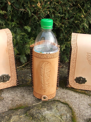

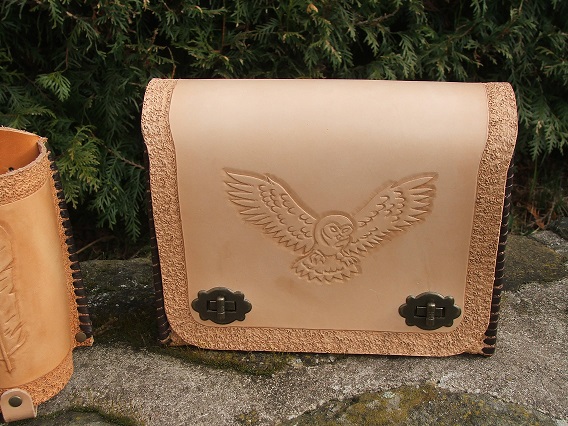

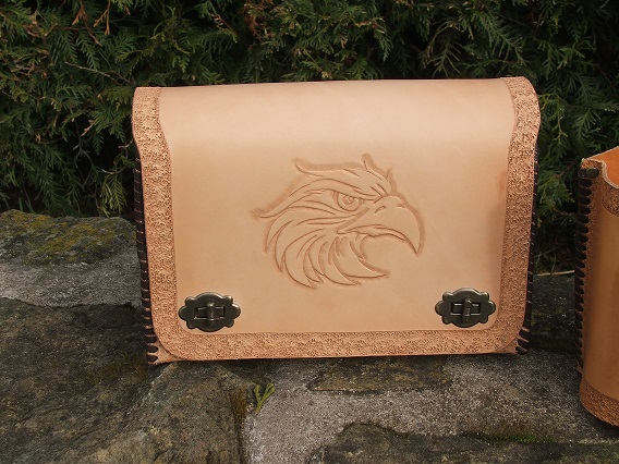

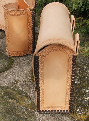

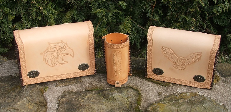

Letzten Winter hatte ich für meine Frau und mich ja je einen Köcher und einen Armschutz gemacht. Und da man aber auch immer ein bisschen Stauraum braucht und so ein Rucksak nicht so recht zum Bild passt habe ich nun noch für jeden eine passende Gürteltasche plus Getränkehalter gebastelt. Der Zweite Getränkehalter ist nicht auf den Bildern weil mir das Flechtleder ausgegangen ist, wird aber auch noch fertig gemacht.

Sauber! Willst du das Leder noch irgendwie behandeln? So sieht es doch sehr roh aus.

Schön das es gefällt.
Marc, das Leder ist jetzt einmal richtig mit hellem Bienenwachs Lederöl von B&E eingelassen und nach dem trocknen noch mal mit farblosem Lederfett eingerieben, nach ein paar Tagen mit einem trockenem Tuch etwas aufpoliert. die Behandlung mit Lederfett wiederhole ich ca. 2 mal im Jahr. Das Öl nehme ich nur einmal zum einlassen, so bleibt das Leder ziehmlich hell. Das ändert sich aber mit der Zeit. Der Köcher ist ja jetzt schon ein Jahr alt und viel in gebrauch, der ist schon viel dunkler. Das Lederfett ist aber super, da sieht das Leder nicht so stumpf aus wie mit ÖL und macht nicht dunkler.
