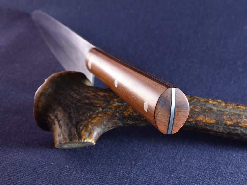

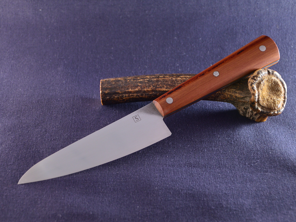

Hallo Messermacher,
Geburtstagsmesser Nummer 3. Das dritte Messer das ich dieses Jahr zu einem 60. Geburtstag gemacht habe. Wieder für eine Kollegin meiner Frau mit der wir auch befreundet sind.
Viel gibt es dazu nicht zu sagen, es ist immer noch mein Lieblingsküchenmesser, sowohl von der Form als auch von der Größe her. Was ich selbst gerne benutze mach dann auch gerne für andere.
Hier die Daten:
Stahl: SB1, meine Wahl für Küchenmesser
Gesamtlänge: 280 mm
Klingenlänge: 145 mm
Klingendicke: 2,2 mm
Gewicht: 151 g
Griff: stabilisierte Zwetschge, schwarzes Fiber, Edelstahl Pins sowie ein Mosaikpin.
Ich hoffe es gefällt.
Danke fürs schauen
Roland
Hier die Daten:
Gesamtlänge: 280 mm
Gewicht: 151 g
Danke fürs schauen
Roland
- Ancora Imparo
- Ancora Imparo
- Becknbauer
- Beiträge: 943
- Hat gedankt: 52 Mal
- Hat Dank erhalten: 51 Mal
sehr hübsch.
Hätte gute Chancen auch mein Lieblingsküchenmesser zu werden.
第一条
第一条
- Haitha
- Beiträge: 3785
- Hat gedankt: 188 Mal
- Hat Dank erhalten: 63 Mal
Wie immer, hervorragend Roland. Schlicht und elegant.
- Tom Tom
- Beiträge: 4000
- Hat gedankt: 6 Mal
- Hat Dank erhalten: 39 Mal
Für meinen Geschmack 10cm zu kurz aber ansonsten wie gewohnt perfekt.
Dunkelt die Zwetschge im stabilisierten Zustand noch nach?
Lg Tom Tom
Lg Tom Tom
- Holzbieger
- Beiträge: 1103
- Hat gedankt: 13 Mal
- Hat Dank erhalten: 23 Mal
Erst mal ein Dank an alle.
@ Tom Tom
Ob die Zwetschge nachdunkelt kann ich Dir nicht sagen. Ich habe drei oder vier Messer mit Griffen aus stabilisierter Zwetschge gemacht habe aber keines mehr. Ich habe glaube ich noch ein Stück rumliegen. Ich legs mal auf meinen Schreibtisch und werde es beobachten.
Roland
@ Tom Tom
Ich weiss Köche mögen längere Messer.
Roland
- Ancora Imparo
- Ancora Imparo
- Haitha
- Beiträge: 3785
Yo, die wird leider bräunlich. Immer noch schön, aber nicht so schick wie frisch am Anfang.

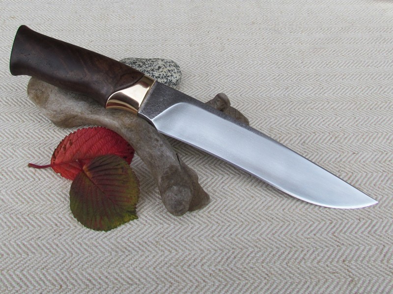

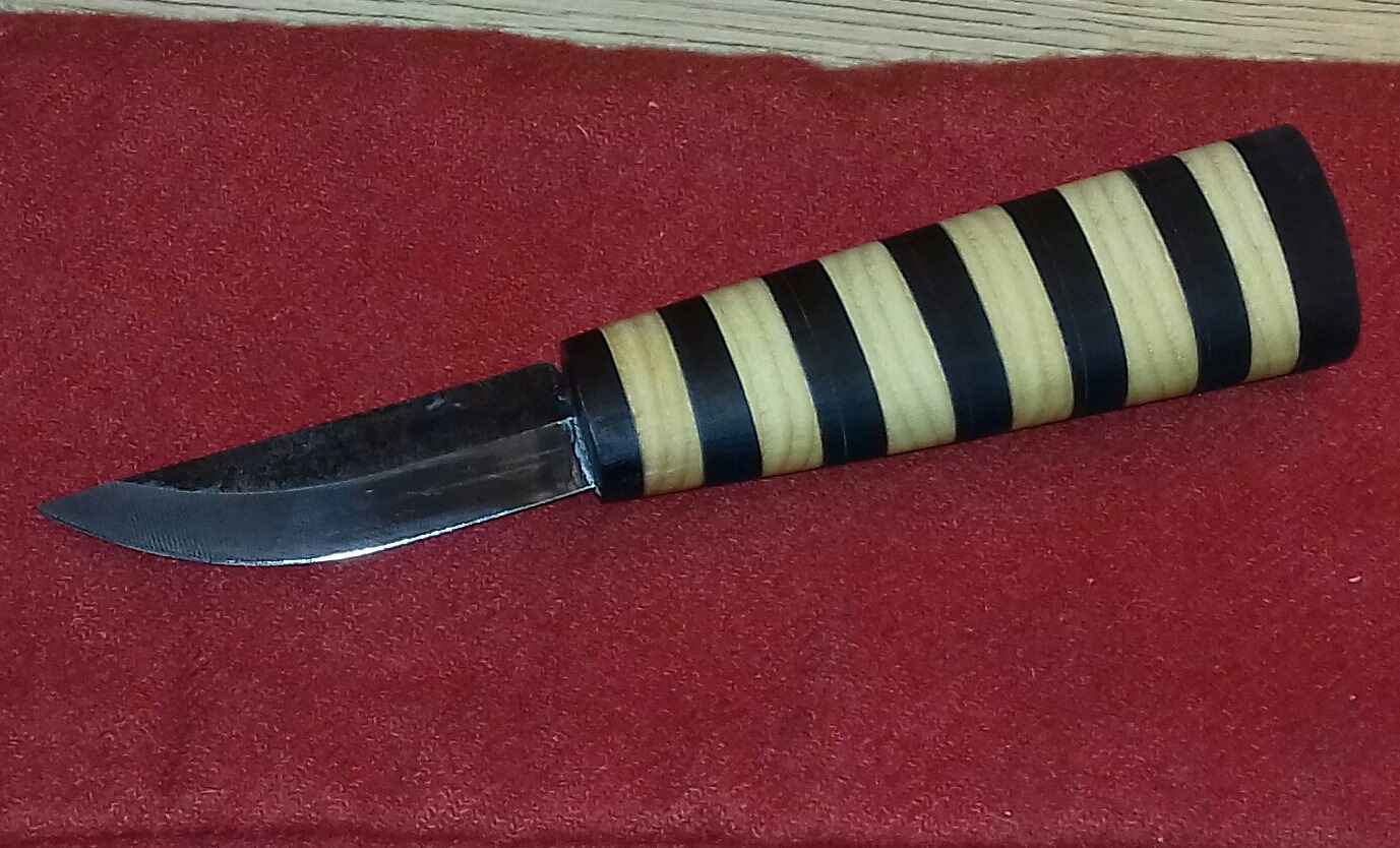

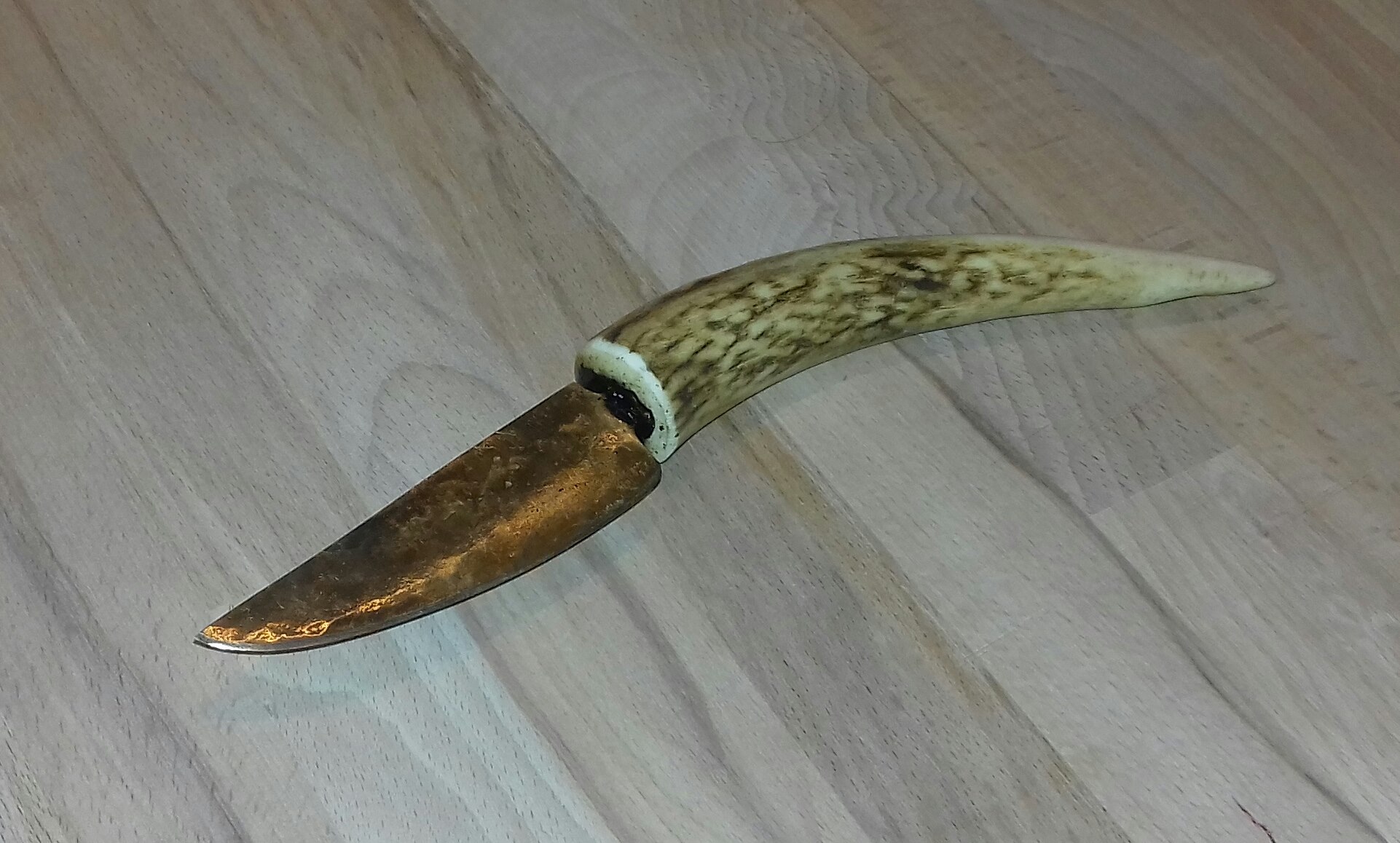

Eine Auswahl meiner Messerchen aus den letzten Monaten.
Unterschiedlichste Griffmaterialien unterschiedliche Klingen.

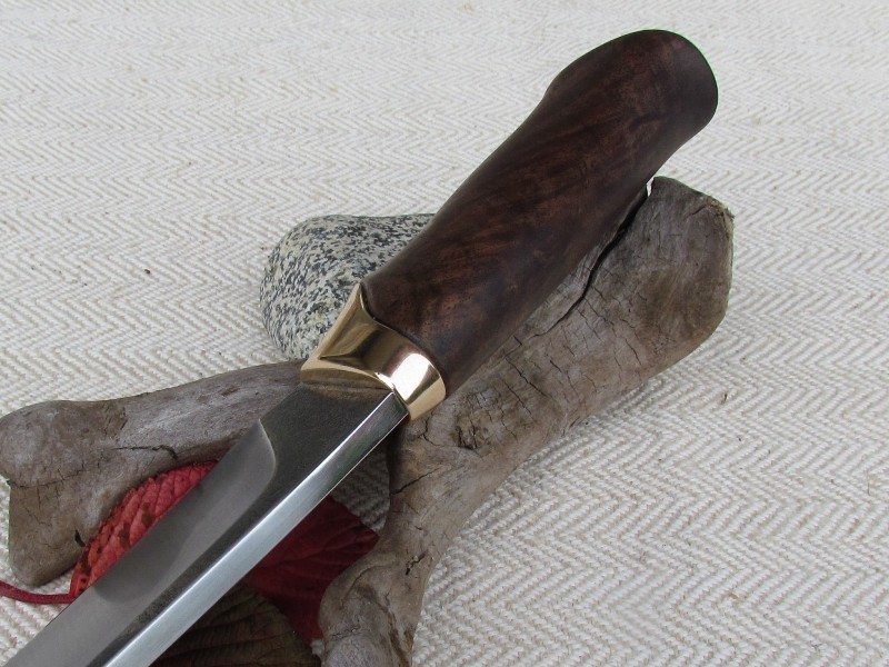

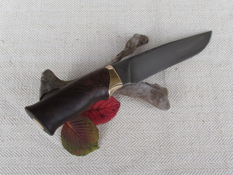

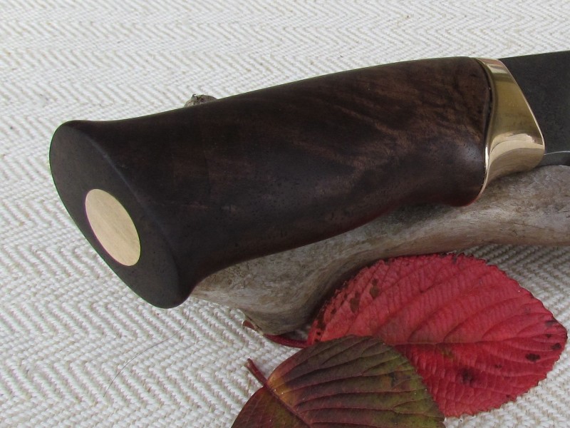

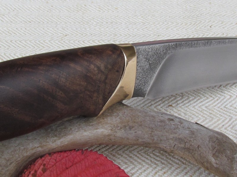

Hallo Leute
mal etwas aus meiner Werkstatt - ziemlich wuchtig, aber der zukünftige Besitzer wollte es so. Viel Spass beim Anschauen.
Stahl: 1.2510
Griff: Nussbaum
Parier: Bronze
Gesamtlänge: 27 cm / Klinge: 16,5 cm
Gruss
Michel
Stahl: 1.2510
Griff: Nussbaum
Parier: Bronze
Gruss
Michel
Schaut TOP aus, vor allem das Nussholz ist ein echter Augenschmaus!
Vor rund 15 Jahren, als ich das erste Jagdjahr hatte, brach mir beim Aufbruch eines Schwarzwildes die Klinge eines 08/15 Knickers, vom ständigen "Stumpfsein" des billigen Stahl ganz zu schweigen.
Der Jagdkollege wird schon wissen, warum er das Messer etwas stärker und wuchtiger möchte...
Danke, JR.B ... ja, das waren in etwa seine Worte, er wird im Notfall fürs Abfangen beigezogen ...
Das ist auf jeden Fall ein „ehrliches“ Messer!
Und wunderschön noch dazu!
Super Arbeit!
Ist die Angel verschraubt und mit einem Holzpfropf abgedeckt?
Torsten
Super Arbeit!
Torsten
- Tom Tom
- Beiträge: 4000
Sehr schöne Arbeit gefällt mir wirklich gut.
Kleiner Kritikpunkt bzw persönliche Meinung:
Mir würde es bei diesem Jagdmesser besser gefallen wenn die Fuge zwischen Messing und Holz nicht wäre, sondern des ganze einen nahtlosen Übergang hätte. Würde die Reinigung nachm Aufbrechen erleichtern.
Aber das ist meckern auf hohem Niveau, zumal es ja keine Fuge aufgrund schlechter Verarbeitung ist
@Torsten - ja, der Erl ist verschraubt, allerdings ist der Propf aus Bronze ... sieht man schlecht.
Tom Tom, verstehe ... hab daran gedacht und mich trotzdem für die feinen Radien am Parier und Holz entschieden ... auch wenn es handwerklich etwas anspruchsvoller war. Gibt dem Ganzen irgendwie etwas "Tiefe" ...
Da gibts aus meiner Sicht nix zu meckern! Tolle Arbeit!!
Ich bevorzuge zwar Jagdmesser mit ausgeprägterem Parier als Fingerschutz, aber das ist
sicher eine persönliche Vorliebe.
Die Klingenform finde ich sehr elegant und ansprechend, der Griff ist ergonomisch - ich mag die Verdickung zum Griffende, gibt der Hand guten Halt. Das Nussbaumholz ist ein ausgesucht schönes Stück und auch die Messerscheide ist top. Passende Farbe, klasse Leder, versenkte Naht.
Ein paar Fragen hätte ich aber doch.
Was ich nicht genau sehen kann - hast Du an der Schneidenseite in der Messerscheide eine Zwischenlage?
Die "rauhen" Stellen an der Klinge außerhalb des Schliffs, sind die gestrahlt?
Das Parier - selbst gegossen? Was ich auch nicht genau sehen kann - hast Du das Parier verlötet?
Und wie stark ist denn nun die Klinge?
