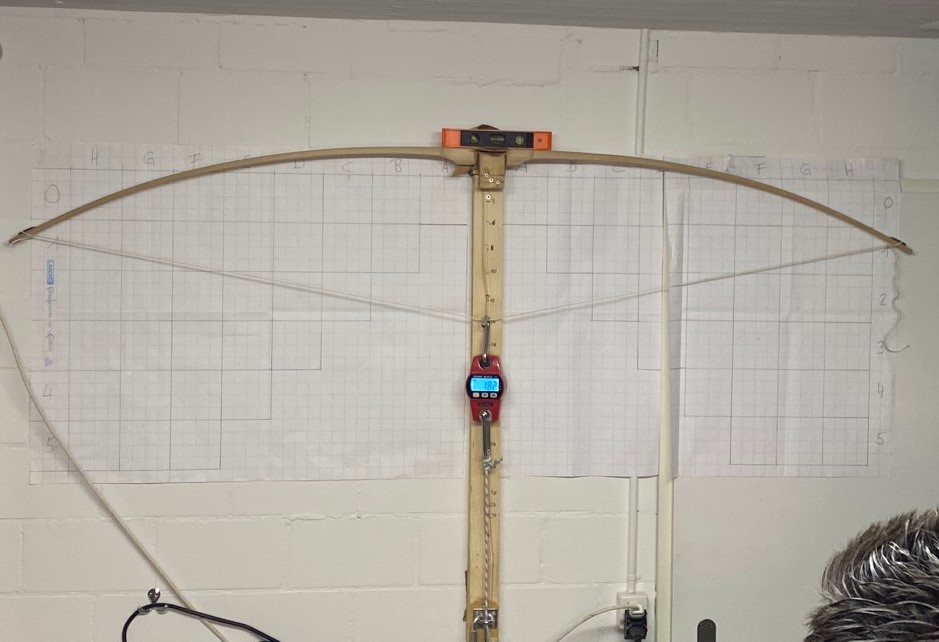

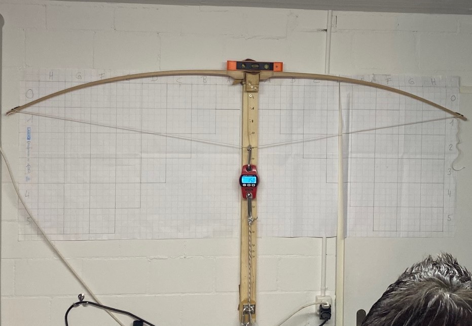

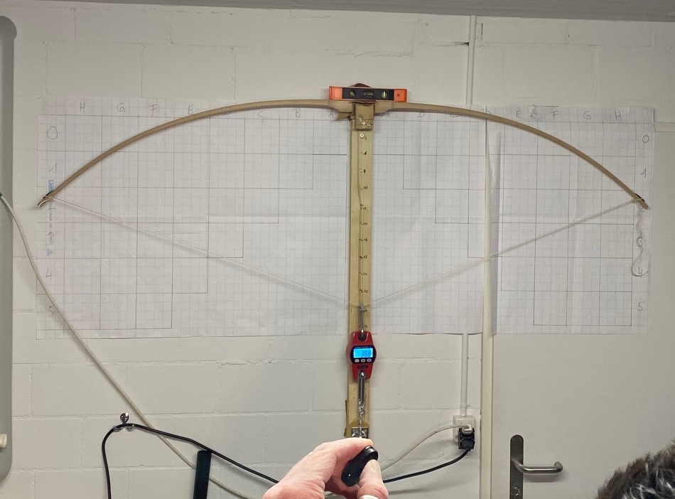

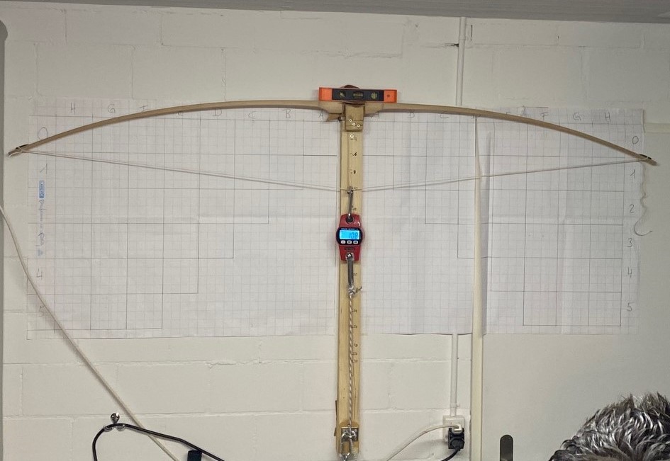

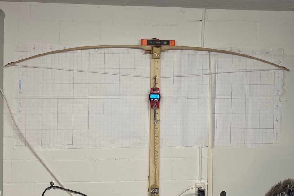

Habe mich an die Korrektur der Problemstellen gewagt.Hieronymus hat geschrieben: ↑04.02.2023, 17:27 So alle roten Bereiche erst mal nicht mehr weg nehmen und die grüne Bereiche sind noch etwas steif. Wenn rechts unten ist, dann ist der linke obere Wurfarm zu stark und muss im gesamten geschwächt werden. Aber langsam daran tasten jeder Fehler in der Situation, kostet dich weiter Zuggewicht. Lieber noch mal Bilder machen und einstellen wenn du unsicher bist. Ich würde jetzt wie folgt weiter machen. Zuerst den linken oberen Wurfarm die grünen Bereiche bearbeiten, damit sie etwas mehr biegen. wenn das Harmonisch aussieht, weiter den gesamten Wurfarm schwächen bis er wieder auf einer Höhe mit dem rechten ist. Erst dann den rechten weiter bearbeiten. Zwischendurch bitte Bilder![]()
Die Standhöhe von Griffrücken gemessen beträgt nur noch 12 cm - soll ich dies nachspannen - wieder auf 15cm?
Waage eingehängt - kein Zug 8" - 7.4# 12" - 15# 14 Auszug - 18.2 16" - 22.8 Pfund 18 " - 26# 22" - 34.2# 24* - 38.8# Bin jetzt primär an die grün markierten WA-Stellen sowie die Kanten nochmals besser abgerundet

Re: Unterstützung: Hickory Bogenbau - Tiller und div. Fragen
Tiller ist top, würde ich mal so lassen.
Standhöhe auf 15 cm und wie gesagt beim oberen WA sollte der Max. Sehnenabstand etwas höher sein.

Danke Euch - dann kann ich wieder zum gleichmässigen Schwächen der beiden WA übergehen um die 28* zu erreichen
Das mit der Standhöhe ist nun so eine Sache - trotz Erklärung im Esche-thread weiss ich grad nicht wie ich messen soll.
Mittlerweile ist mir bewusst, dass Rückenseite Griff bis Sehne falsch ist.
Die Anleitung bei Esche-thread würde nach meinem Verständnis unterschiedliche Standhöhen pro WA ergeben.
Ich nehme mal die 15cm der Einfach-halber von der Griff-Bauchseite für das Weiterbauen - man möge mir den Frevel vergeben.
Standhöhe ist von Griffunterseite zur Sehne gemessen, sollte so um 15 cm sein, und dann bitte am Oberen und unteren WA den Max. Sehnenabstand bei Standhöhe messen, da sollte beim Oberen in etwa 0,5 cm mehr sein.

Äh,lass Einen auf die 28", schau eher danach,das dein Auszug gut ankert. Das sind die Rückenmuskeln,da musst Du aber auch DURCHZIEHEN. Dann wird's bequem.
Wenn Du also über 180cm groß bist,ist es ziemlich sicher,das dein bequemer Auszug eher bei 30-32" ist.Ausser du hast sehr kurze Arme.
28" sind einfach nur ne standardisierte Meßgröße, so wie etwa 100dBA@1W/1m für Lautsprecher.
Die bequeme Auszugslänge hängt direkt mit der eigenen Körpergrösse und Armlänge zusammen. Je größer Du bist,desto länger kann dein bequemer Auszug werden. Zu kurz Ziehen heisst einfach nur: Der Arm macht alles,die Schulter ist der Endpunkt. Der ergonomische Auszug bedeutet: Die Schulter ist nur ne Kraftumlenkung, der Rücken liefert die Kraft und der Arm positioniert.
@Thomas: Danke Dir - werde das so umsetzen und beim nächsten Post dann hoffentlich korrekt haben
@Kemoauc: Bin 1.84, hab mal irgendwo gelesen dass man dies mit gestreckten Armen messen kann, da bin ich auf die 28-29 gekommen. Wenn ich Dich so höre, wird mein Leidensweg wohl noch länger dauern. Ich arbeite ja nun schon eine Weile daran, die 24 zu überspringen.
