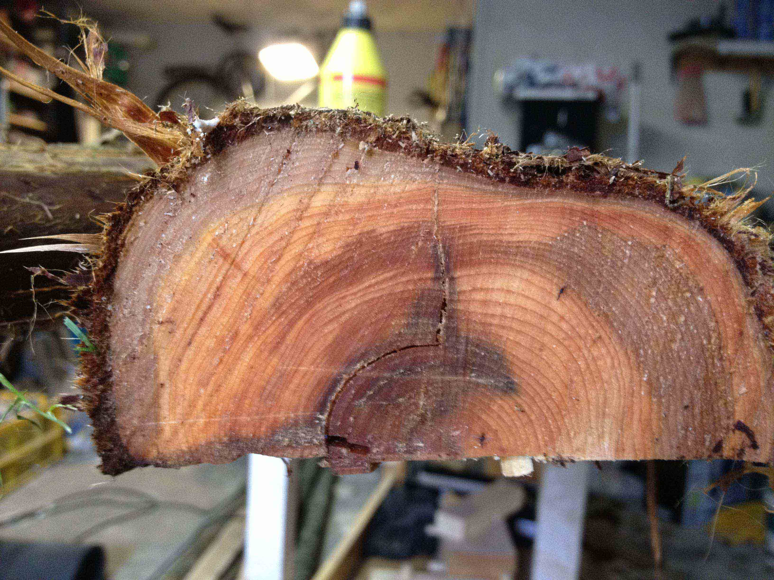

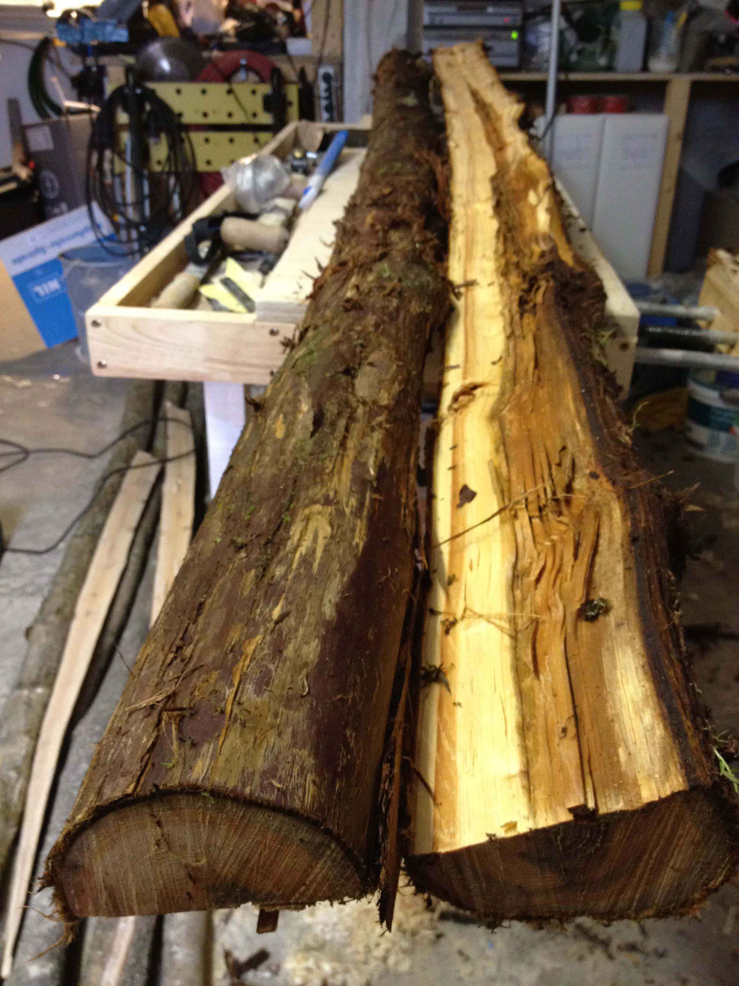

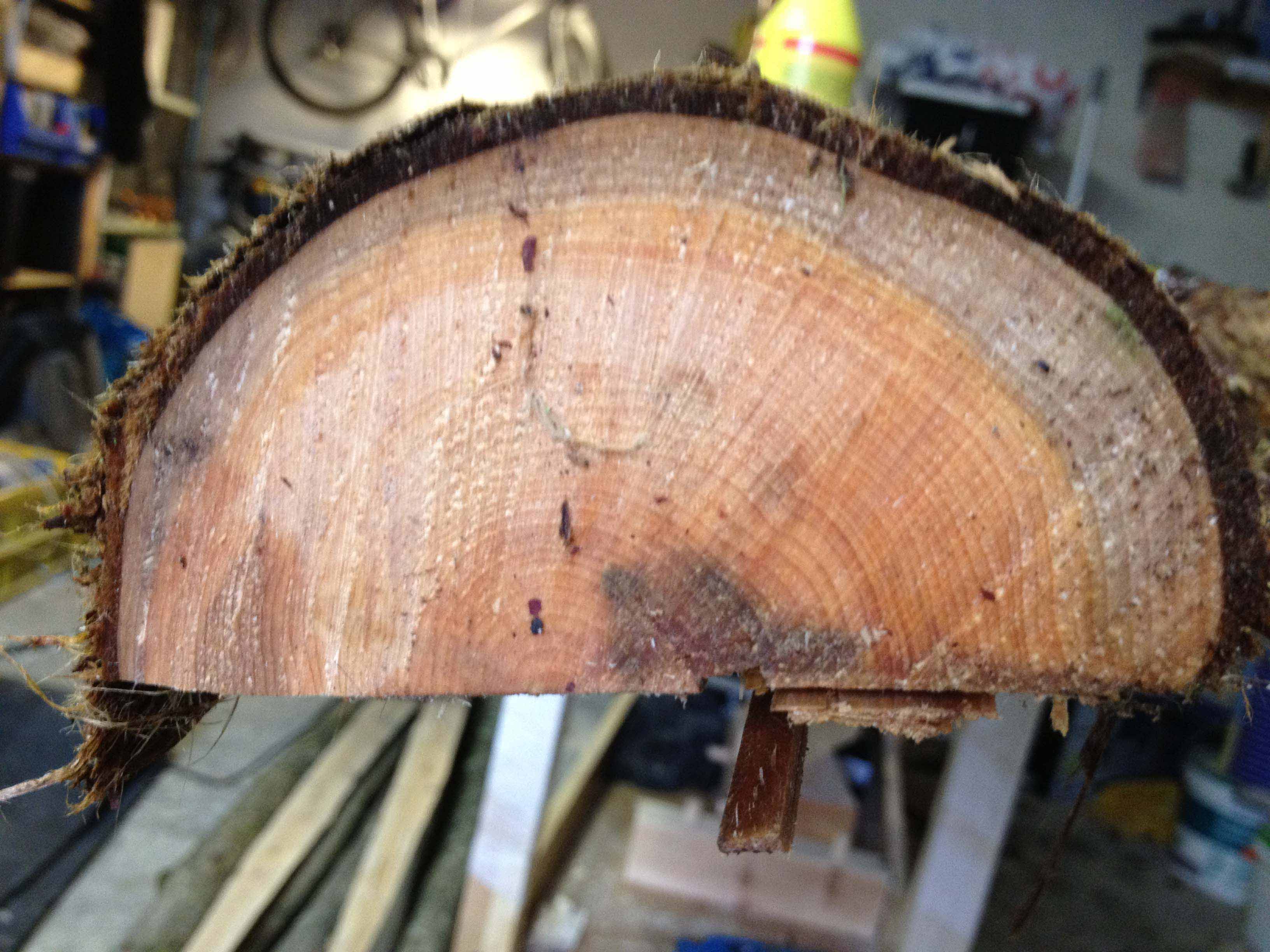

Hallo Bogenbaufreunde! :) Ich war gestern mal bei den Trollen und hab um ein Stück Holz gebeten :D und siehe da. fragen hilft! Hab einen Wacholderstamm zugewiesen bekommen. Und jetzt gleich mal eine Frage. Der Stamm ist ca 20 cm Dick. Ich habe ihn einmal gespalten. Kann ich ihn nochmal spalten? Wie lange muss der liegen? 2 Jahre? Danke im vorraus
LG Henry der Norweger ;)
Zuletzt geändert von bryggemester am 12.04.2012, 23:51, insgesamt 1-mal geändert.
Squid (✝)
Beiträge: 9789
Re: Es ist Holzzeit! Teil 3
Beitrag von Squid (✝) »
Bei der Dicke durchaus sinnvoll, ja. Versiegeln der Stirnseiten nicht vergessen, sonst reisst der Kram.
Lagern: Bis er trocken ist. Die Viertel werden nicht lange brauchen, gut belüftet, trocken, unter freiem Himmel oder auch in einem Schuppen oder ähnlichem ist da nach 6 Monaten schon was möglich.
Nach 6 Monaten einfach mal einen nehmen und zum bogenähnlichen Rohling machen. Das Ding täglich wiegen und nachsehen, ob da noch relevanter Gewichtsverlust durch Verdunstung eintritt. Wenn nicht: Bauen ;)

hmmm... der sieht schon ziemlich angefressen aus... :(
Die Kernholz-Lage scheint asymmetrisch zu sein, wenn ich mir die Spaltseite anschaue? Oder is der einseitig so stark verfärbt?
Wenn asymmetrisch, lieber aufSÄGEN!

Ravenheart hat geschrieben:hmmm... der sieht schon ziemlich angefressen aus... :(
Das gleiche hab ich auch gedacht Rabe! Der Stamm lag auf der Seite hatte aber kein Bodenkontakt (also völlig in Takt). Mal schauen. Die andere Seite sieht nicht so schlimm aus. Vielleicht werden es ja 2 ;D ;D hab ja schon ein schwung Holz gefunden und besser noch , die Erlaubnis sie abzuholzen ;) Danke!
LG Henry
PS: Rabe, hast du Erfahrungen mit Wacholder? Gibt es da wichtige Dinge die ich Beachten muss?
Beiträge: 22798
Hat Dank erhalten: 235 Mal
...nee, leider selber noch nicht gehabt, aber gib mal "wacholder" in der Suche ein, gibt ne Menge Treffer... :)
Beiträge: 8816
Hat gedankt: 32 Mal
Hat Dank erhalten: 106 Mal
@LJB: Das sieht mir vom Holz her eher wie Cornus mas aus, welches aber auch bogentauglich ist. Rinde von jungen Bäumen sieht fast immer gänzlich anders aus als die von alten. In den Büchern und auf Webseiten ist fast ausschließlich Rinde von alten Bäumen dargestellt.
@Henry: Ja, hab ich. Wie Rabe schreibt: Diese winkeligen, verdrehten Teile lieber sägen. Am besten gleich schauen, ob man nicht zwei Billetts gesägt bekommt, die man dann später im Griff zusammenleimt. Alle Astlöcher und Enden versiegeln, wie Squid schrieb. Wacholder reißt wenig und trocknet schnell.
