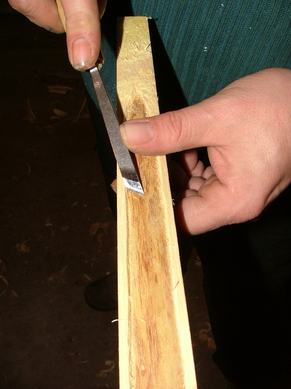

Chirion Goldregen1 Post2 Ringfreilegung
Jahresring freilegen für fortgeschrittene Saplingwahnsinnige

@Chirion Ich hab letztens auch erst Jahresringe bei Goldregen runtergemacht. Mein Tipp:
immer schön aus mehreren Blickwinkel schauen und mim Licht bischen arbeiten dann erkennt man se gut.
Muss mal die Methode ausprobieren mim nassen Lappen
@TomTom das Problem ist nicht der Jahresring an sich es sind eher die 2 Ebenen denn am Rand bleibt der Splint stehen und in einem Fenster in der Mitte leg ich einen Jahresring aus dem Kernberreich frei, da is dann reichlich wenig Platz und es geht nur sehr vorsichtig mit dem kleinen Schnitzmesser

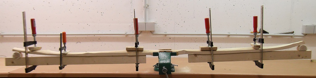

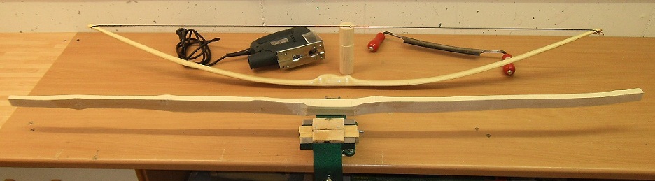

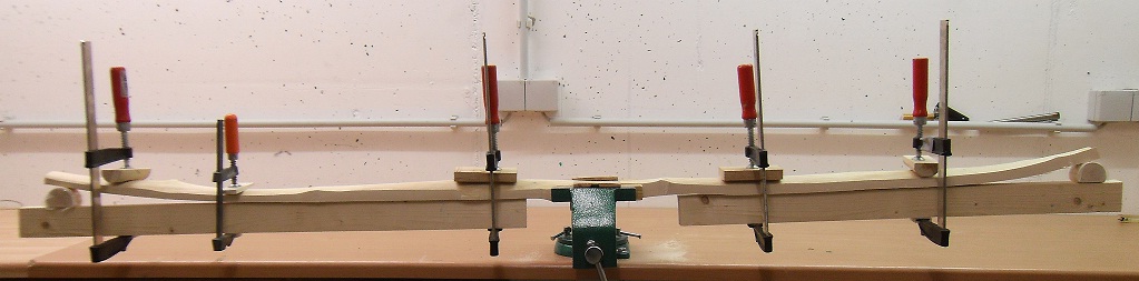

KLogen, Holler, Post3 - Vorbereitung zur Trocknung
So nun also vorerst der letzte Akt vor der Trocknung im gut gelüfteten Heizungskeller (18,7°C bei einer Wingeschwindigkeit von 2,5 Knoten, Kellerfenster geöffnet
Habe erst einmal mit Stichsäge und Zieklinge den Holler grob in Form gebracht. Grobes Vorbild ist der Eschenbogen dahinter.
Ich mache mir nie einen detaillierten Plan mit Abmessungen des zukünftigen Bogens.
Das Holz selbst bestimmt die Form und nicht mein Wille.
Um dann Links auch den "natürlichen" Recurve zu bekommen, habe ich den B. etwas in die Form gezwungen, in der Hoffnung, dass er sie annimmt. Ich hoffe dadurch auch den Drehwuchs daran zu hindern beim Trocknen einen Korkenzieher zu produzieren.
ich hoffe, dass beim Trocknen nichts Böses passiert.
