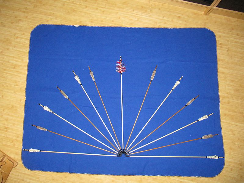

Natürlich gibt es auch gleich etwas zu sehen und zwar meine beiden neuen Pfeilsätze:
Satz 1:
Material: Fichte 5/16 (zweimal lasiert)
Spine: 60-65#
Gewicht: 524, 525, 528, 528, 531, 531 grain und Flu-Flu 535 grain
Länge: 31,2"
Selfnocks
Federn: 4" Sting 4-fach befiedert und für Daumenablass ca. 3/4" in Richtung Spitze gesetzt
Spitzen: 125 grain (parallele Schraubspitze)
4" Sting auf Fichte
4" Sting auf Fichte
Flu-Flu in weiß-rot
Flu-Flu in weiß-rot

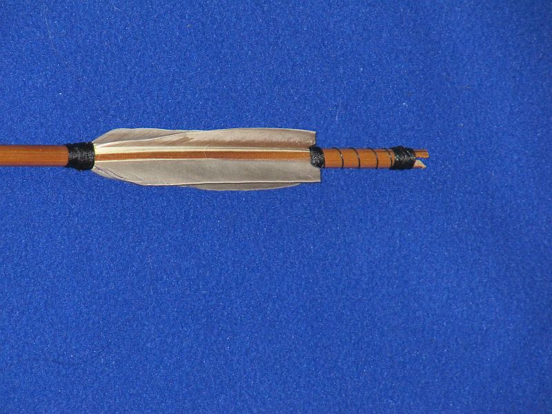

Satz 2:
Material: Bambus (waren schon vorlackiert)
Spine: 60-65#
Gewicht: 506, 507, 508, 509, 512, 514 grain
Länge: 30,5"
Selfnocks ohne Inlays
Federn: 3,7" bei voller Höhe einer Graugans-Aussen-Fahne und für Daumenablass ca. 3/4" in Richtung Spitze gesetzt
Spitzen: 100 grain (5/16 konische Schraubspitze und 1mal 11/32 paralle Schraubspitze)
3,7" Graugans-Aussen-Fahne auf Bambus
Bei vier Federn pro Pfeil war es mir zu mühsam, sauber durch die Federn zu wickeln.
So und nun noch die restlichen Bilder:
Beide Sätze in voller Schönheit
Und nochmal von der Seite
Ich hoffe Euch gefallen sie. Der Praxistest steht noch aus. ;)

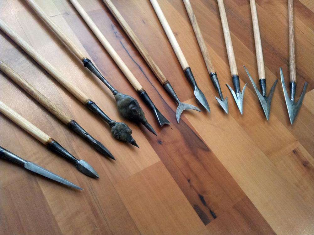

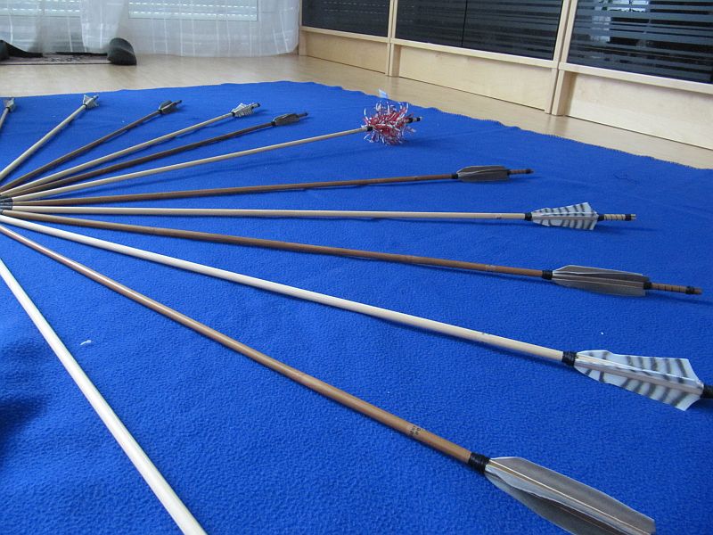

Ausnahmsweise hab ich nach längerer Zeit wieder etwas gebastelt. Ist zwar jetzt schon schon ein paar Monate her, will ich euch aber nicht vorenthalten. Wie üblich reine Handarbeit, keine Maschine. So genau wie möglicht, Zeitraum um 1220.
shokunin
Beiträge: 2188
Re: Pfeilpräsentationen 2013
Beitrag von shokunin »
Sehen klasse aus :)
...wie immer muss man da fast dazu sagen ;)
Und die Wicklung durch die Federn ist ja wirklich die totale Sisyphosarbeit :o
Sind die Spitzen auch komplett von Dir oder von woanders und dann überarbeitet?

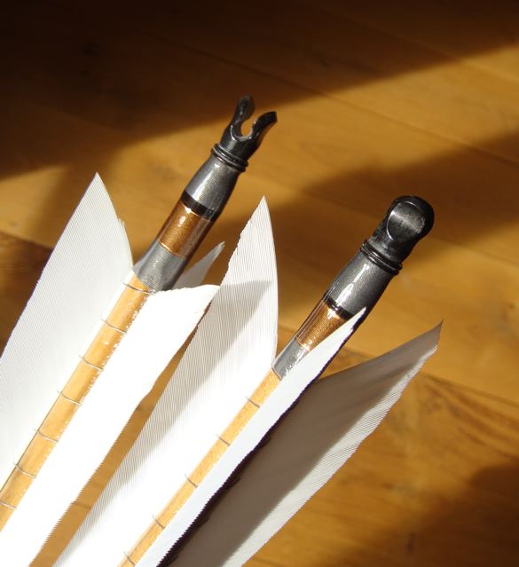

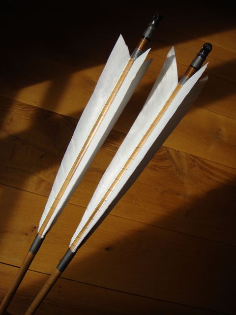

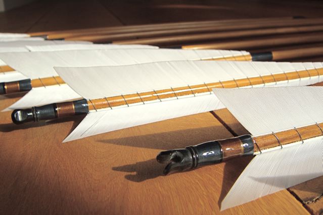

So! jetzt dachte ich mir ich stell' hier doch auch mal wieder was rein...

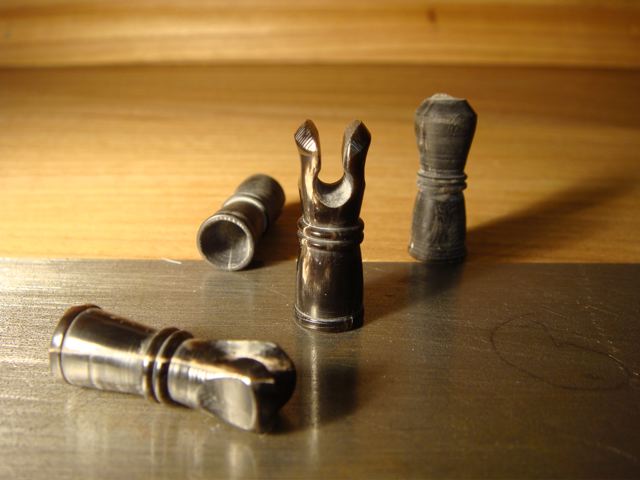

An anderer Stelle hatten wir kuriose Nockideen diskutiert... hier eine von mir...
Pfeile sind eher für Orks als für ELBs...
9" Federn und ausnahmsweise gewickelt (...wenn auch nicht sonderlich dicht :P) sind schon eingermassen elbisch, die geschnitzten Schachfiguren-Nocken dann aber doch eher orkisch...
Material ist Zeder, Truthahn, Horn
Spine ist 55# und die Spitzen... leicht und langweilig (weiss noch nicht wer die schiessen soll)
Heidjer
Beiträge: 6893
Hat gedankt: 17 Mal
Hat Dank erhalten: 12 Mal
Beitrag von Heidjer »
Schöne, englisch Befiederte Pfeile, mit japanischer Nockwicklung aber die Hornnocken sind der Hit, gibt es dafür Vorbilder oder sind sie reine Fantasie?

Beitrag von Cyrano65 »
die hornnocken haun mich echt um! sehr schön!!! :o
