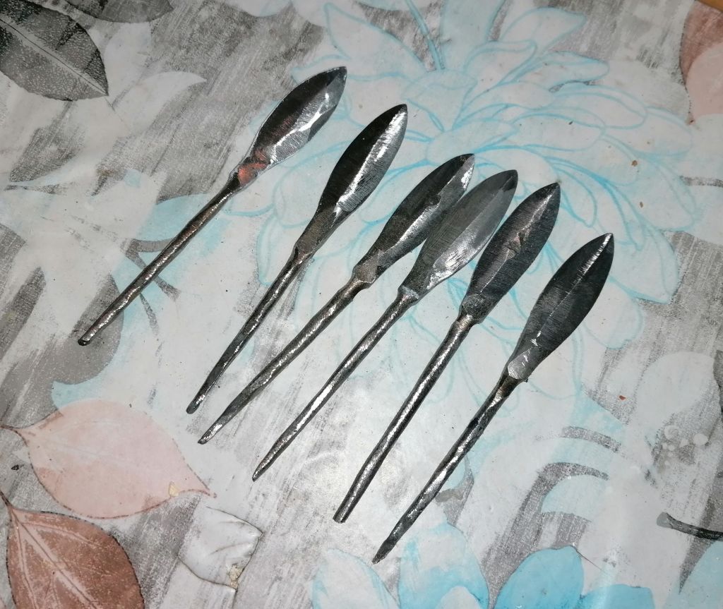

fatz hat geschrieben: ↑13.11.2020, 20:48 Markus, wenn du den Dorn zuerst schmiedest und den Ansatz danach rechtwinklig formst in dem du den Dorn in eine Platte mit passendem Loch klopfst sollte das besser aussehen.
Das ist eine gute Idee, das werde ich beim nächsten mal probieren ;)

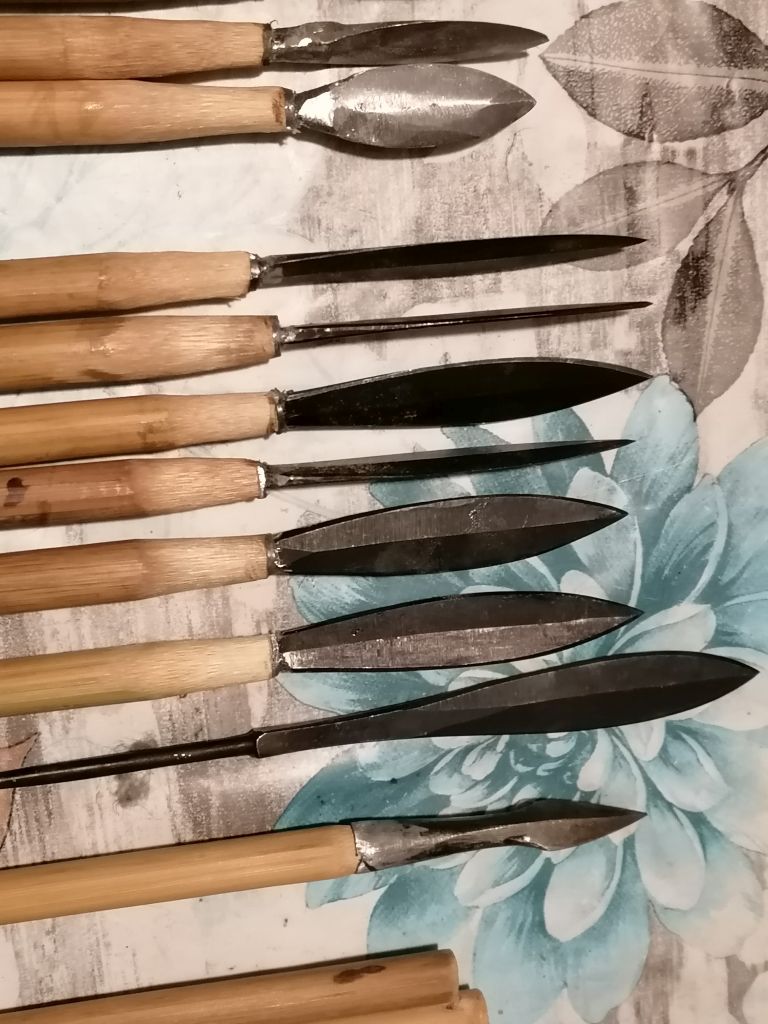

Ich habe die kleinen Spitzen von gestern heute geschliffen und bin nun mit der Form und Gewicht zufrieden. Sie haben alle 14g und ergeben mit den Bambusschäften ca. 56g … das 9,5gpp. Mal sehen vielleicht nehme ich den Spitzen noch etwas Gewicht.
Windkanter hat geschrieben: ↑13.11.2020, 20:36 bei Daumentechnik u. osman. Bogen (Scheibenspitzen) so grob 3-7%,
Also 3% halte ich für viel zu wenig. Für mein Zuggewicht und Auszug halte ich 7% als untere Grenze....

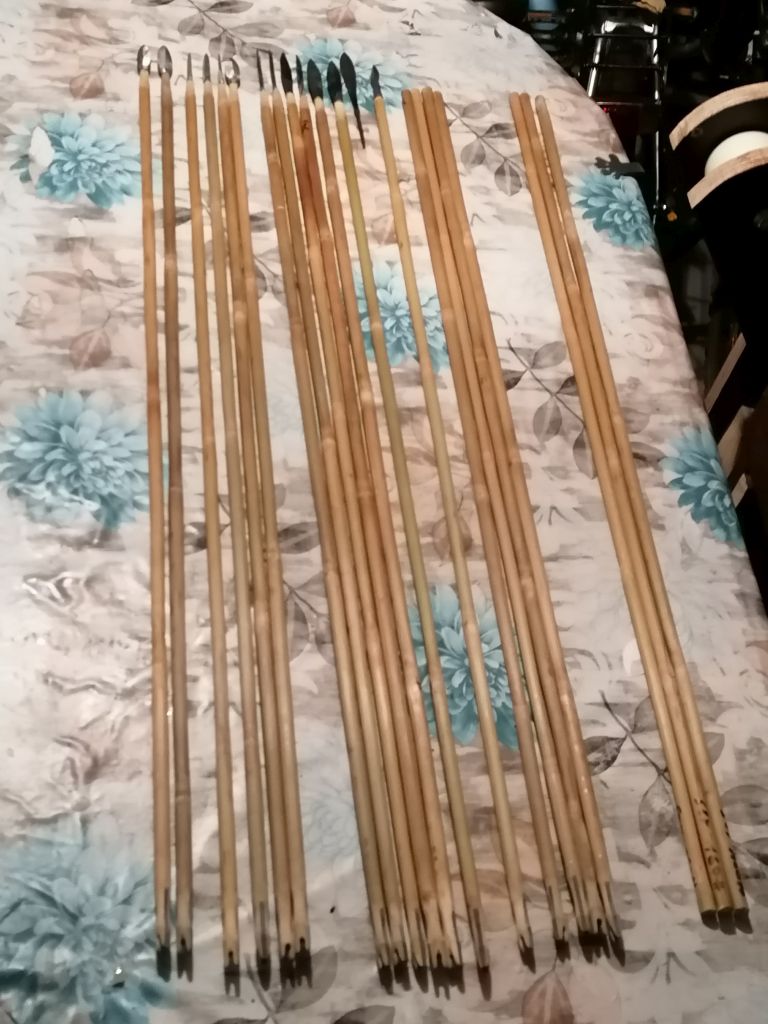

Hier gings mit den Pfeilen weiter....

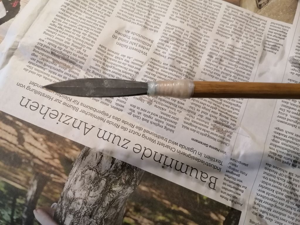

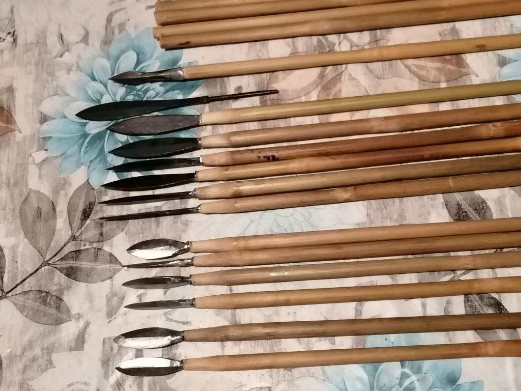

hier sind die Spitzen eingeklebt und die Schäfte sind beigeschliffen.

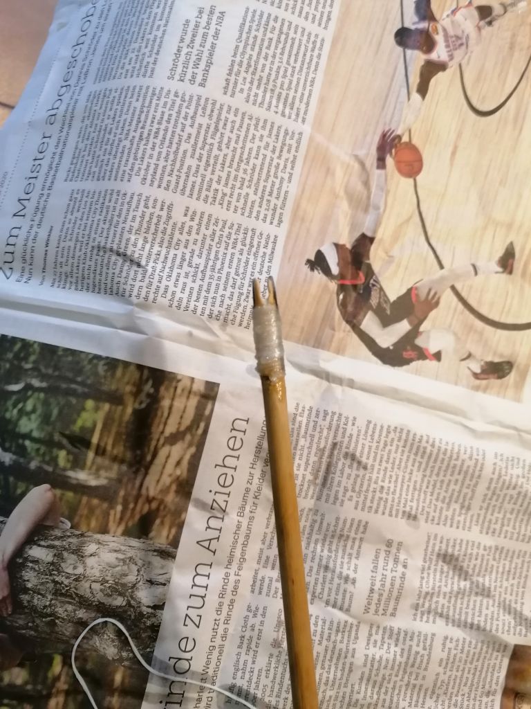

Die langen Spitzen habe ich etwas eingekürtzt(siehe Bild)

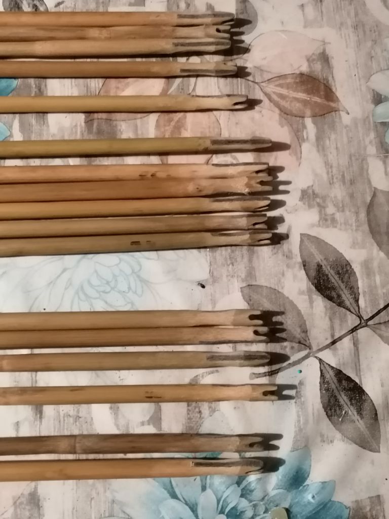

die Nocken wurde für die Sehnen Wicklung vorbereitet
Wicklung mit Rückensehne
Der Schwerpunkt liegt ca. 12% von der Mitte und die Pfeile liegen je nach Satz zwischen 53 und 55g. Die kleinen Spitzen haben nun ca. 12g und die Langen 14g. Die Schäfte haben eine Spine von ca. 130-140#

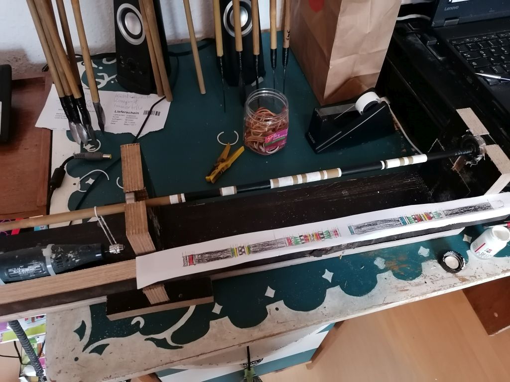

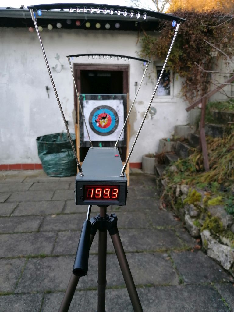

So ich habe 2 Sätze Pfeile fertig stellen können. Dem dritte Satz fehlen noch die Spitzen und Federn, lackiert ist er schon. Ich habe mir ein Cresting Gerät gebaut um etwas schneller zu werden, leider sind Naturschäfte nicht zu 100% rund und machen das Ganze etwas ungenauer. Für die großen Flächen war es aber eine schnelle Hilfe. Für die dünnen Linien habe ich die Schäfte auf dem Gerät von Hand gedreht, so hatte ich mehr Kontrolle. Nach 8h Pfeile malen war mein Hirn zu nichts mehr fähig ;D
Heute habe ich die Pfeile getestet und siehe da die Pfeile fliegen gut und stecken wieder gerade in der Scheibe. Auch bei 18m und mehr kein Problem. Nur Weitschießen war ich mit diesen Pfeilen nicht. Dafür hatte ich die bemalten Pfeile durch das Crony gejagt und für 8,6gpp (50 gramm Pfeile) hatte ich im Durschnitt 199fps, was ganz Ordentlich ist ;D .
Cresting Gerät
Cresting Gerät

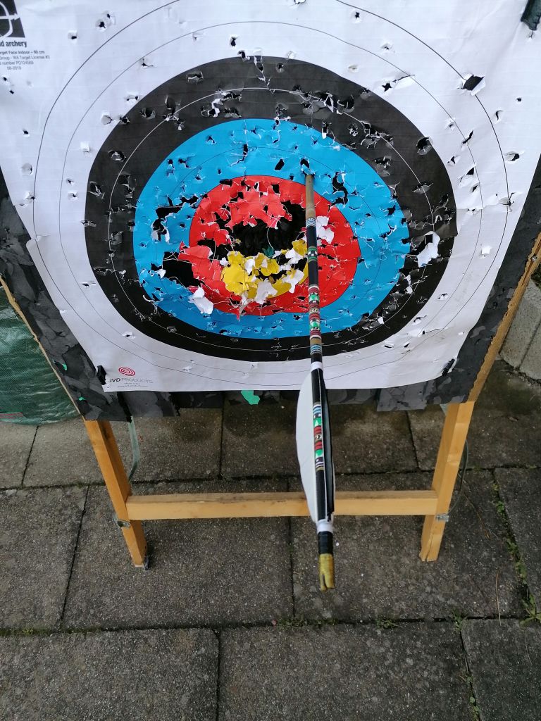

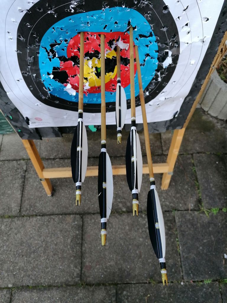

Die Pfeile gehen durch eine 30cm dicke Scheibe durch, die für schwere Zuggewichte ausgelegt ist...
Der normale Satz mit den selbst geschmiedeten Pfeilspitzen.... da stecken bis auf ein Pfeil alle gerade.
Einer der bemalten Pfeile, auch der Steckt gerade(ich wollte sie nicht kaputt machen)
Die Messung
Die Messung

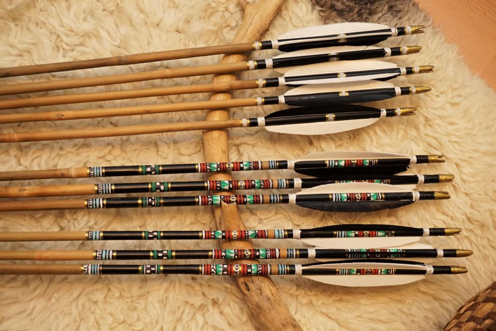

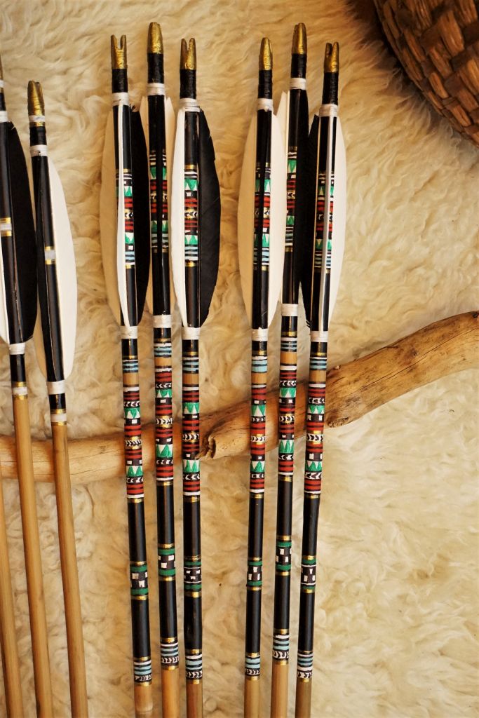

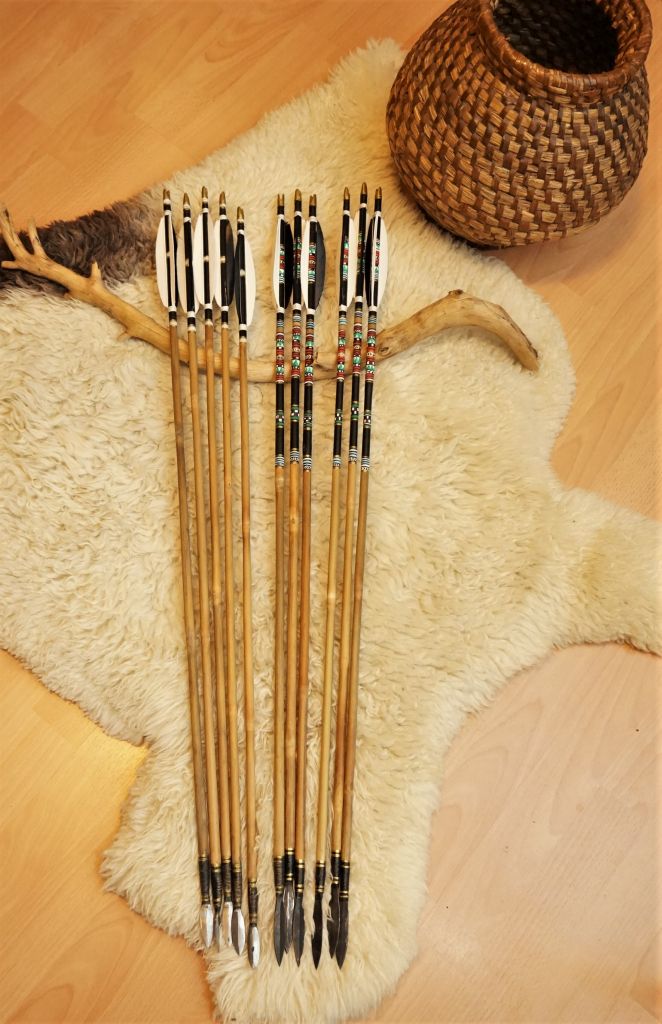

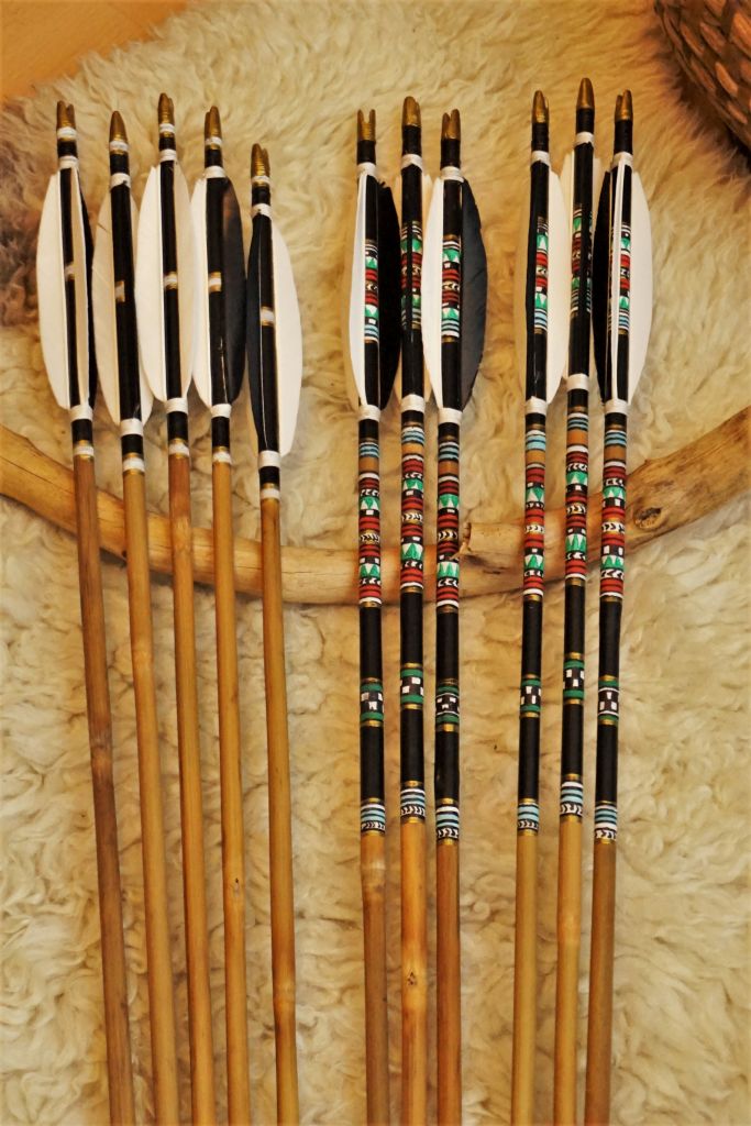

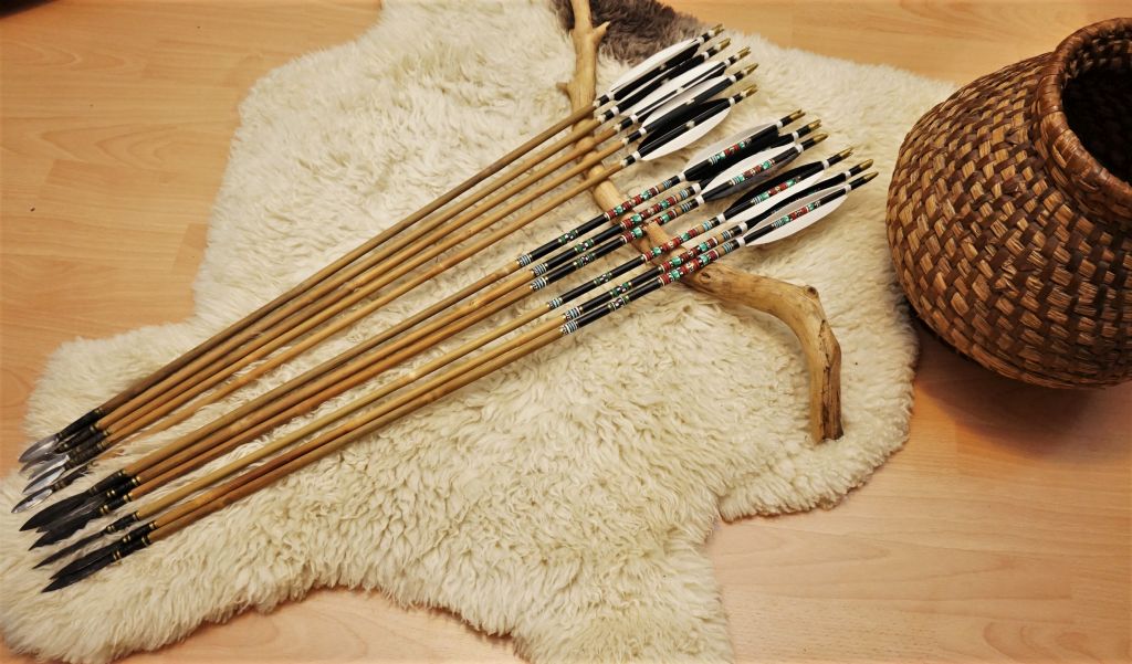

Nun zu den fertigen Pfeilen:
Jetzt wird das Kleid des Bogens hergestellt...wie lange das dauert haben mir die Pfeile gezeigt...

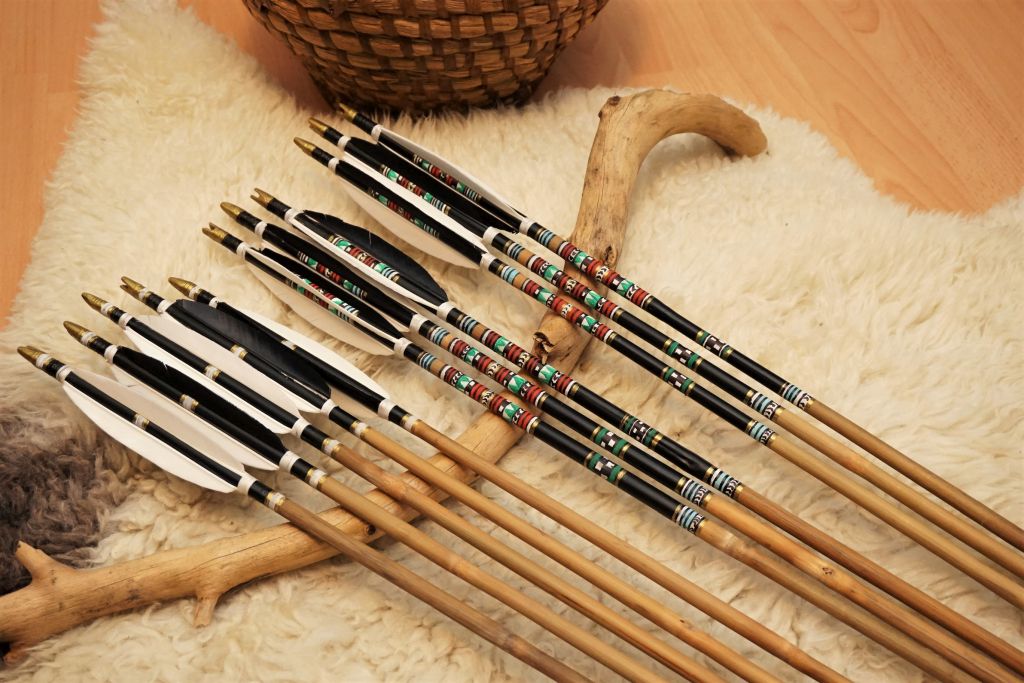

Moin, die Pfeile sind ein echter augenschmaus 😎
Sieht nach Bambus aus 🤔
Die Wicklungen an den Spitzen sind aus Sehne?
Die Federn sind aus?
Mit dem Spine lag ich wohl richtig 😁

Ja mit dem Spine lagst du richtig. Ist schon krass... Die alten Pfeile waren zwischen 40 und 50# weicher.
Die Daten:
Holz: Bambus selbst gerichtet
SPINE: Zwischen 130 und 140#
Länge: 32" ohne Spitze
Gewicht: Der bunt bemalte 6er Satz liegt bei 50g mit
14g Spitzengewicht.
Der 5er Satz liegt bei 53g und mit einem
Spitzengewicht von 12g
Foc: liegt ei 12%
Federn: selbst geschnitten Truthahnfedern
Wicklung: von deinen Rückensehnen
GRUß MARKUS
