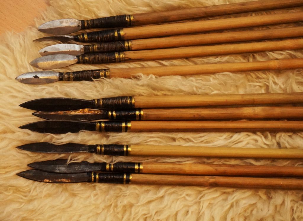

Ich habe die kleinen Spitzen von gestern heute geschliffen und bin nun mit der Form und Gewicht zufrieden. Sie haben alle 14g und ergeben mit den Bambusschäften ca. 56g … das 9,5gpp. Mal sehen vielleicht nehme ich den Spitzen noch etwas Gewicht.

Ich schieße auf die Scheibe, die ich letztes Jahr mit in Kolbingen hatte... Auf Parcour gehe ich mit dem Bogen gewiss nicht. Es gehen schon die Pfeile von meinem 55# Bogen durch die Pfeilfangnetze durch.... da will ich nicht wissen was passiert, wenn ich mal auf die Netze angewiesen bin oder einen Abpraller mit 90# Kiregsbogen habe. ;)
Hier gings mit den Pfeilen weiter....
hier sind die Spitzen eingeklebt und die Schäfte sind beigeschliffen.
Die langen Spitzen habe ich etwas eingekürtzt(siehe Bild)
die Nocken wurde für die Sehnen Wicklung vorbereitet
Wicklung mit Rückensehne
Der Schwerpunkt liegt ca. 12% von der Mitte und die Pfeile liegen je nach Satz zwischen 53 und 55g. Die kleinen Spitzen haben nun ca. 12g und die Langen 14g. Die Schäfte haben eine Spine von ca. 130-140#

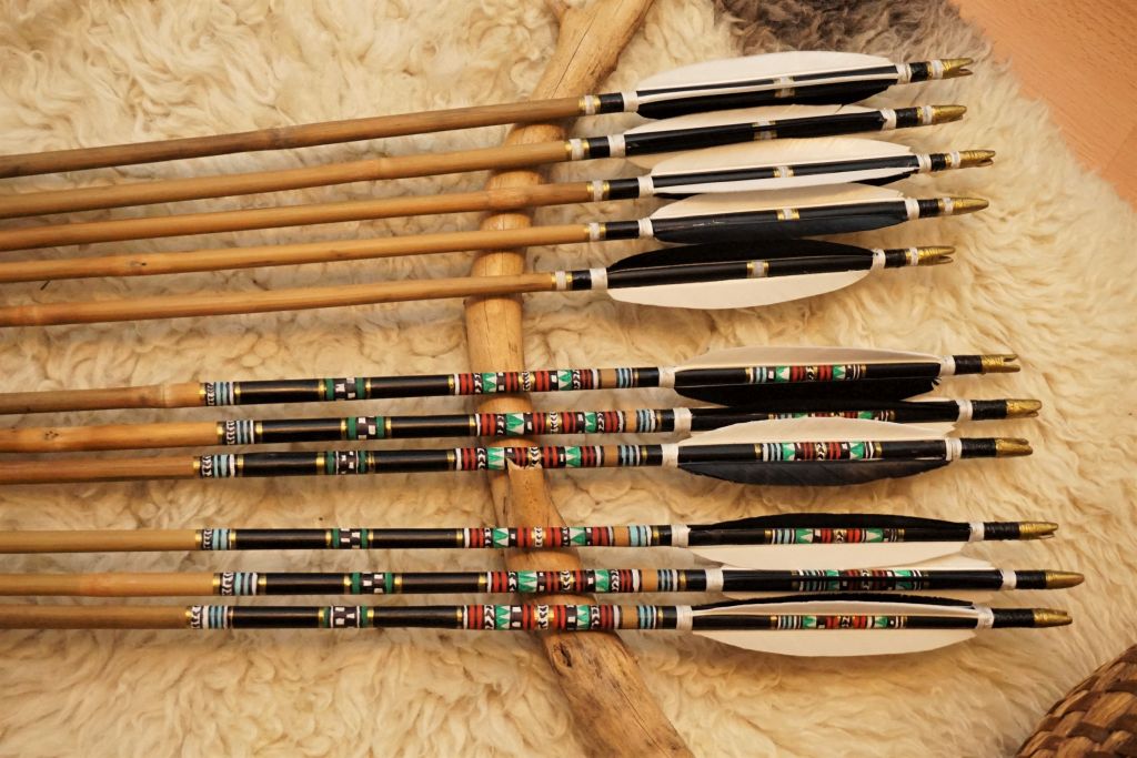

So ich habe 2 Sätze Pfeile fertig stellen können. Dem dritte Satz fehlen noch die Spitzen und Federn, lackiert ist er schon. Ich habe mir ein Cresting Gerät gebaut um etwas schneller zu werden, leider sind Naturschäfte nicht zu 100% rund und machen das Ganze etwas ungenauer. Für die großen Flächen war es aber eine schnelle Hilfe. Für die dünnen Linien habe ich die Schäfte auf dem Gerät von Hand gedreht, so hatte ich mehr Kontrolle. Nach 8h Pfeile malen war mein Hirn zu nichts mehr fähig ;D
Heute habe ich die Pfeile getestet und siehe da die Pfeile fliegen gut und stecken wieder gerade in der Scheibe. Auch bei 18m und mehr kein Problem. Nur Weitschießen war ich mit diesen Pfeilen nicht. Dafür hatte ich die bemalten Pfeile durch das Crony gejagt und für 8,6gpp (50 gramm Pfeile) hatte ich im Durschnitt 199fps, was ganz Ordentlich ist ;D .

Nun zu den fertigen Pfeilen:
Jetzt wird das Kleid des Bogens hergestellt...wie lange das dauert haben mir die Pfeile gezeigt...

Ja mit dem Spine lagst du richtig. Ist schon krass... Die alten Pfeile waren zwischen 40 und 50# weicher.
Die Daten:
Holz: Bambus selbst gerichtet
SPINE: Zwischen 130 und 140#
Länge: 32" ohne Spitze
Gewicht: Der bunt bemalte 6er Satz liegt bei 50g mit
14g Spitzengewicht.
Der 5er Satz liegt bei 53g und mit einem
Spitzengewicht von 12g
Foc: liegt ei 12%
Federn: selbst geschnitten Truthahnfedern
Wicklung: von deinen Rückensehnen
