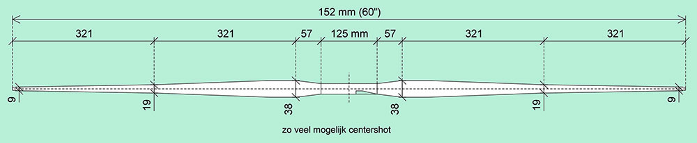

schnabelkanne hat geschrieben: ↑30.04.2026, 07:29 Welches Design (Länge, WA Breite, mitbiegender Griff) hat dein 35# Hickory Bogen?
Design ist streng Pyramidal, es war auch keine gesägte Latte (wie es Bild aussieht, sondern einfach ein wirklich flacher Stave :D ), Griff ist steif, weil aufgeklebt... guckst du...
viewtopic.php?p=354287#p354287
Länge ist ca.180cm gewesen, Breite am Fade Out 45mm auf 10 auslaufend, Dicke durchgehend 8mm.
viewtopic.php?p=354222#p354222 Gruppenbild hintere Reihe, zweiter von rechts
Das Teil hat einem allerdings bei jedem Schuss das Gebiss neu geordnet, deshalb ist er schon mehrmals umgearbeitet worden...
Du kannst ja mal den Bogenentwurf von Dan Perry bauen.
Beiträge: 6323
Hat gedankt: 80 Mal
Hat Dank erhalten: 251 Mal
Re: Flightbogen und Flightpfeile für Kolbingen
Neumi hat geschrieben: ↑01.05.2026, 09:36
Ist das Design mit steifem Griff!
Beiträge: 1510
Hat gedankt: 149 Mal
Hat Dank erhalten: 407 Mal
Schnabelkanne!
Das fast gleiche Design von Neumi findest Du in der TB Bibel Band 4 auf Seite 164: Ishi Pyramidalbogen,
Beiträge: 6816
Hat gedankt: 281 Mal
Hat Dank erhalten: 412 Mal
schnabelkanne hat geschrieben: ↑01.05.2026, 10:01 Ist das Design mit steifem Griff!
Ich nehme mal an, dass das eine Frage ist und antworte mit einer Gegenfrage: würdest du einen Bogen mit fast bis zur Griffmitte geschnittener Pfeilauflage mit biegendem Griff bauen?
