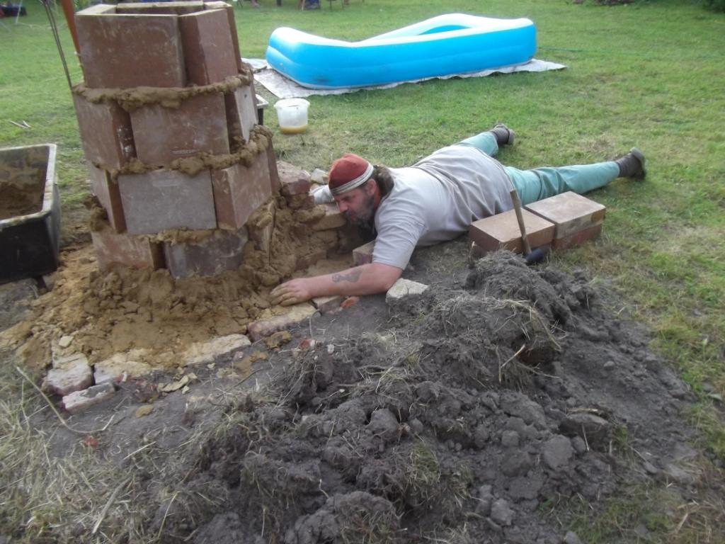

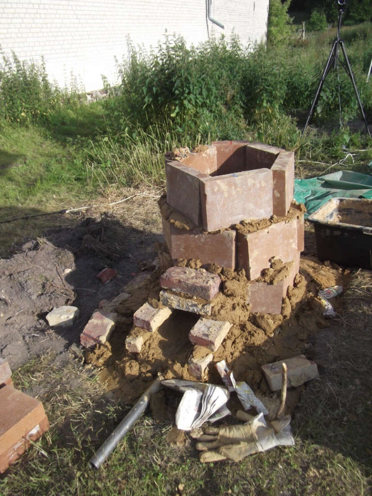

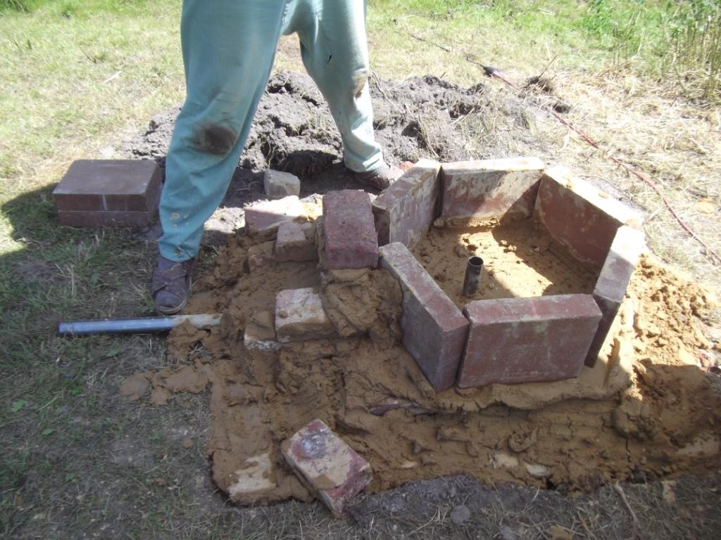

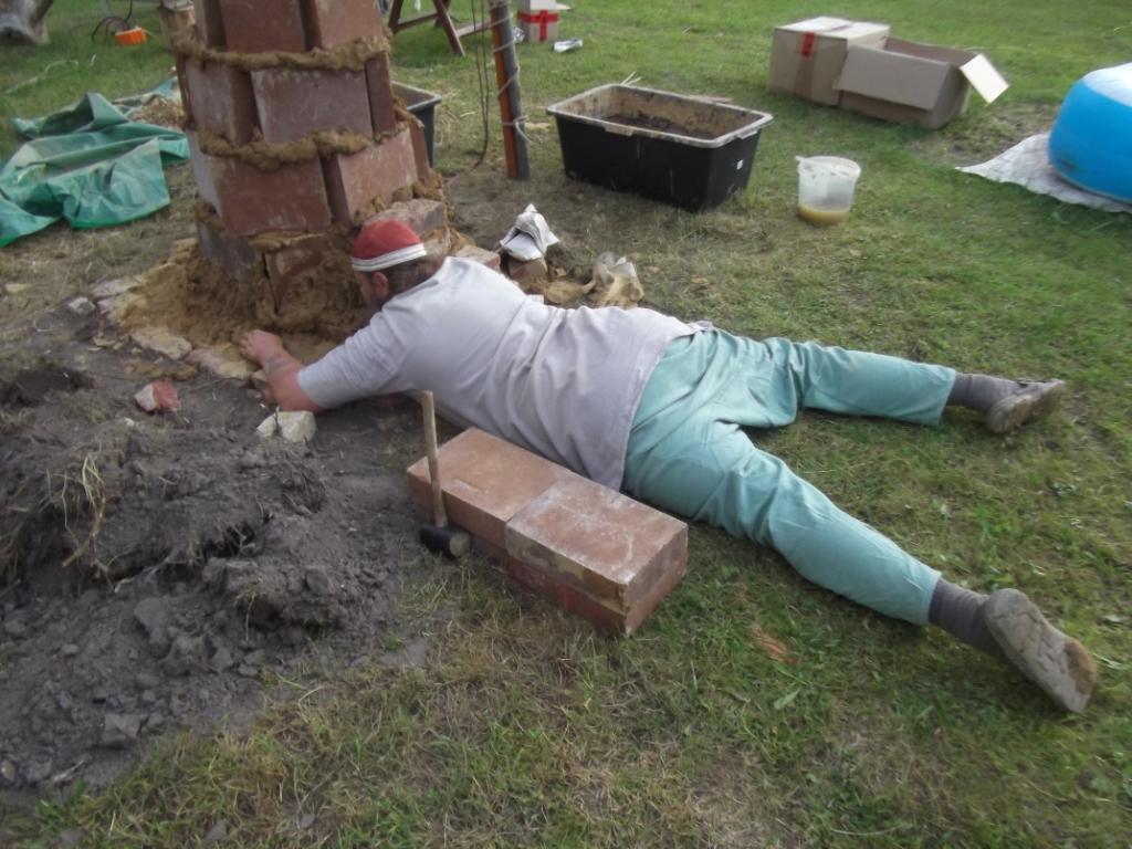

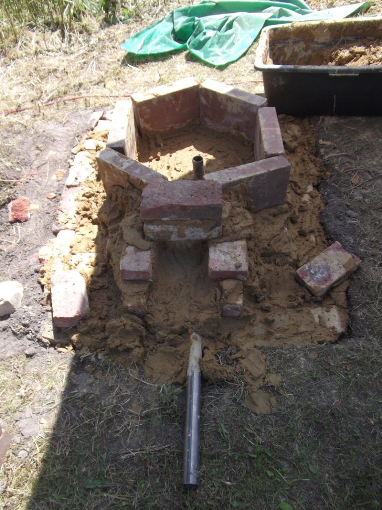

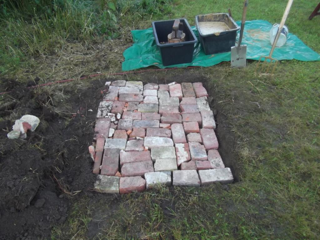

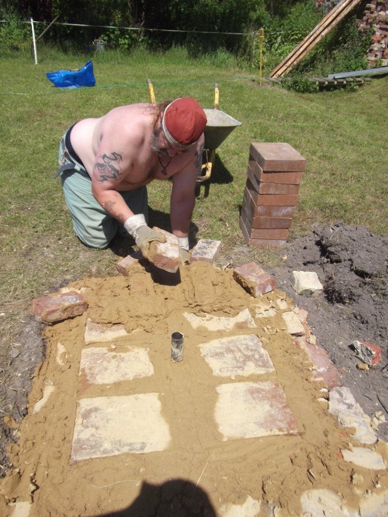

Am Freitag morgen gings dann auch gleich früh weiter...

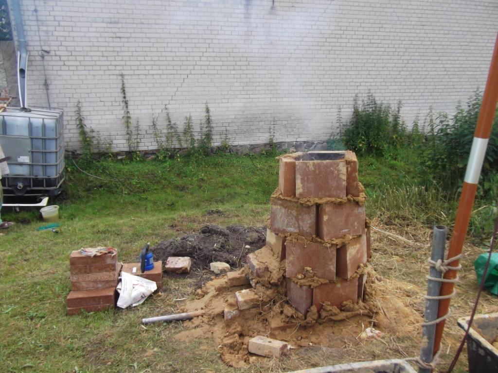

Noch während des Aufsetzens der einzelnen Ringe wurde der Boden und der Innenmantel zwischenzeitlich
Schrittweise mit einer extra angesetzten und mit Schamotte- und Aluminiumoxydpulver angereicherten
Lehmmischung geformt und ausgekleidet...
Hierbei gab es erst ein paar Schwierigkeiten, da der Lehm nicht so richtig an den doch ziemlich glatten
und sehr trockenen Magnesitsteinen halten wollte, aber Dank ein paar Tipps des Raben und Markus
(Steine anwässern und "anschmieren" mit Lehmmischung) wurde diese rasch überwunden...
An dieser Stelle übrigens mal ein Riesengroßes "Dankeschön, mein Schatz...!!
) an meine Frau, die einen
großen Anteil an den Arbeiten vom Heranfahren und Zerbröseln der Lehmsteine und das Heranfahren der
(ziemlich schweren !!) Magnesitziegel mit der Schubkarre abwechselnd mit mir übernommen und erledigt hat...
"DANKESCHÖN...!!

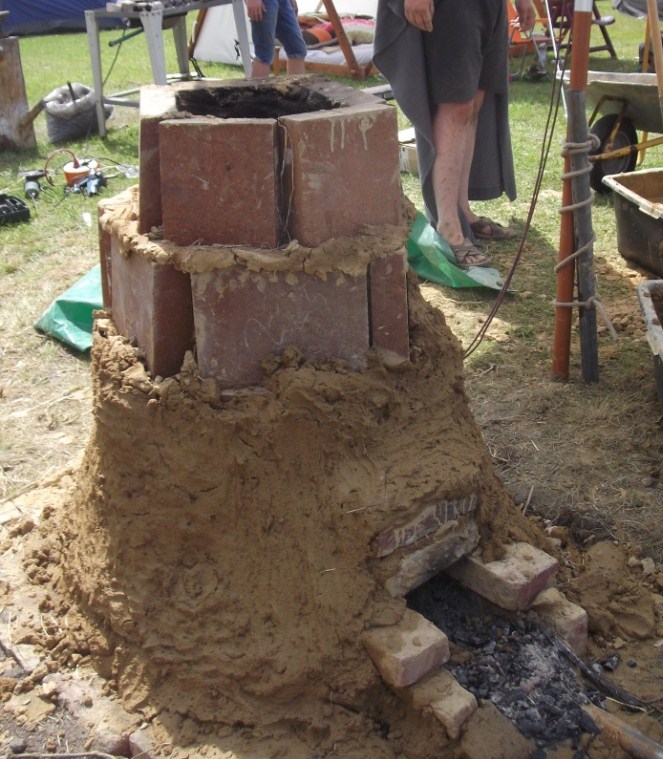

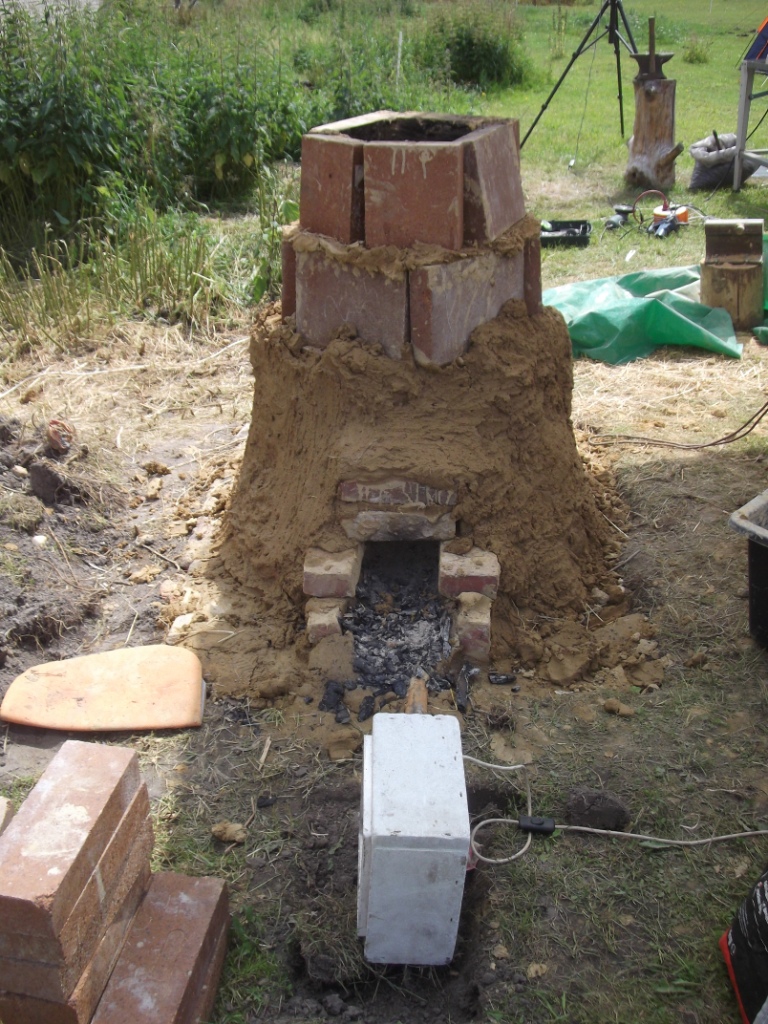

Da der Freitag nun allerdings schon ziemlich heiß war und es dann auch mittlerweile etwas später geworden war,
haben wir den Ofen nicht mehr komplett fertiggestellt und die Verkeidung des letzten Ringes des Innenmantels
auf den Samstag verlegt...
So, daß war es jetzt erstmal vorläufig soweit vom Aufbau des Ofens, aber es kommen heute abend und morgen
noch ein paar Bilder etc., nur dafür muß ich erst noch ein paar Videos bearbeiten und zusammenstellen...
Aber vielleicht möchten Selfbower, Botjer oder jemand der anderen, die fleißig mitfotografiert und gefilmt haben
ja zwischenzeitlich noch ein paar ergänzende Bilder posten...

Eins vorweg vom komplett verkleideten und bereits laufenden Ofen, auf die schnelle aus einem
der Videoclips herausgeschnitten...:

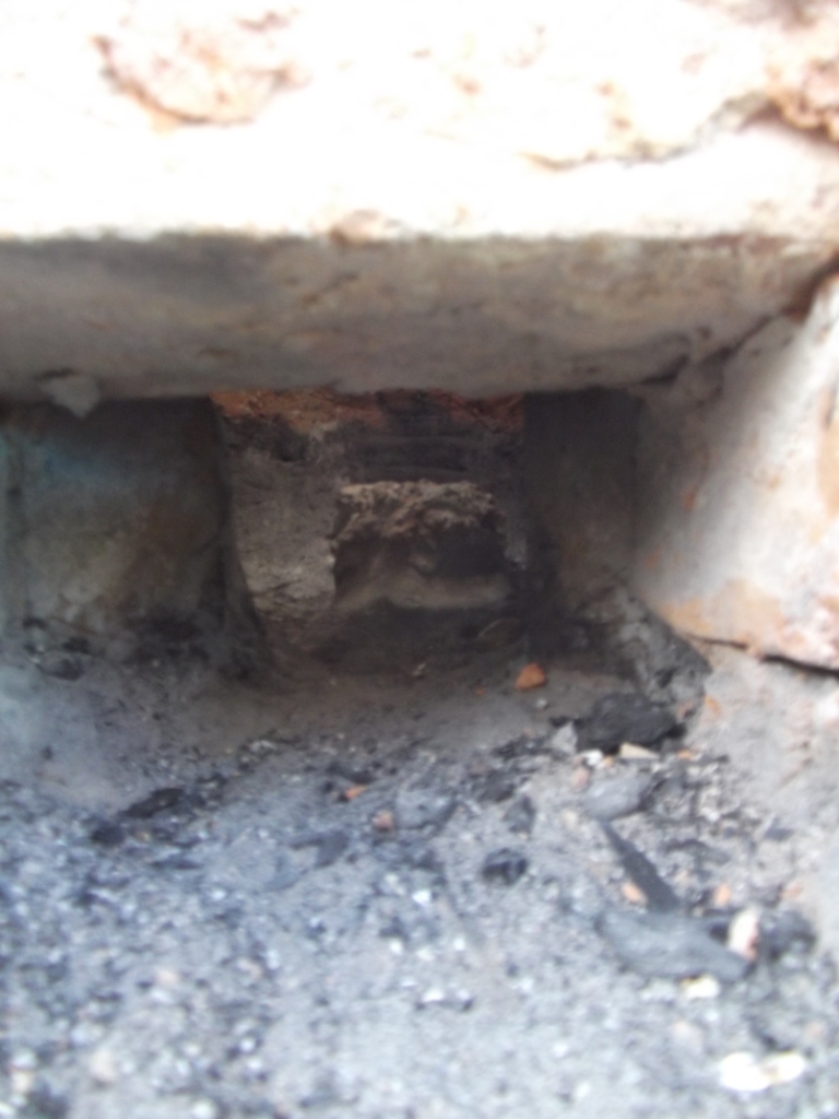

Bilder zur Fehleranalyse...:
Gleich gehts weiter mit dem Inhalt des Tiegels...

Leider haben wir selber keine Bilder vom Einbringen des Tiegels und Schließen sowie Anfeuern
des Ofens, ebenso keine Bilder vom Öffnen, allerdings haben Selfbower und Botjer diese Momente
auf Video und in Bildern festgehalten, also keine Bange, die kommen noch...

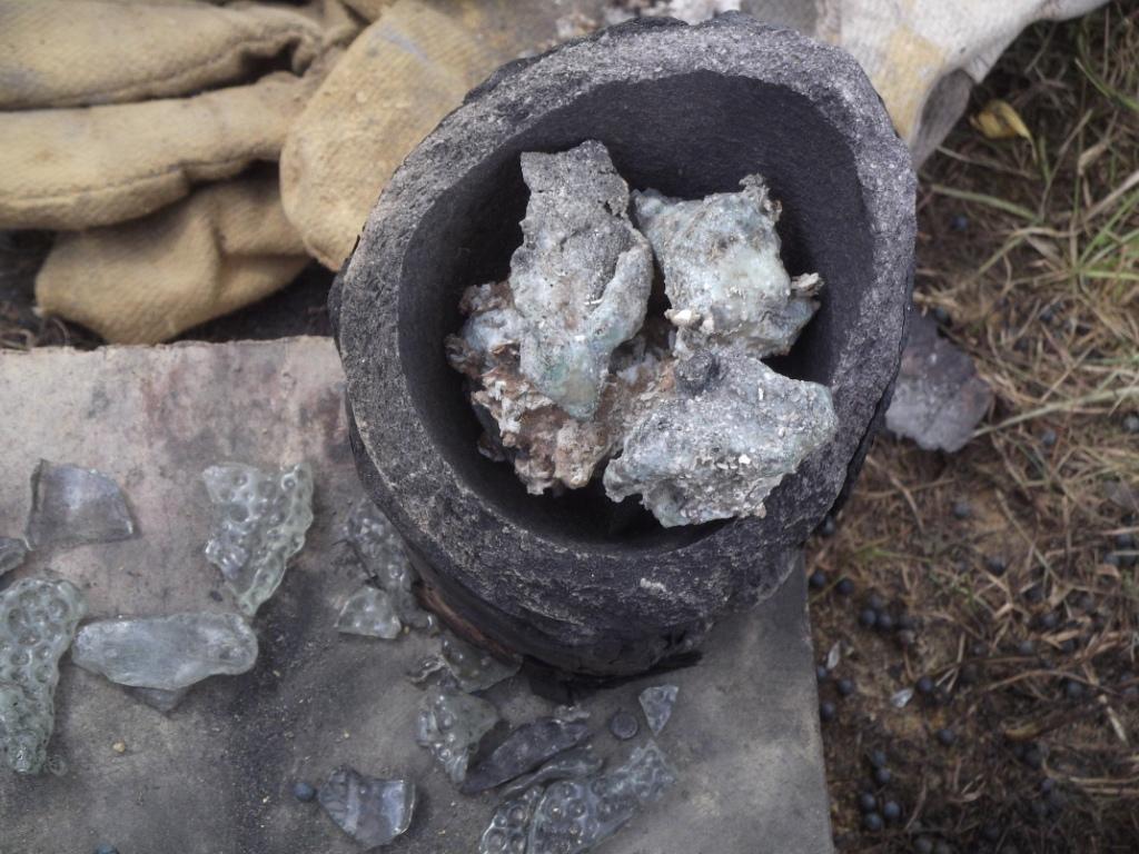

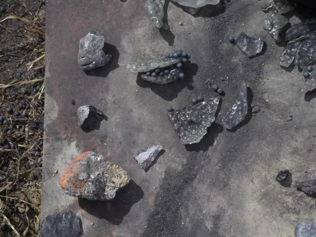

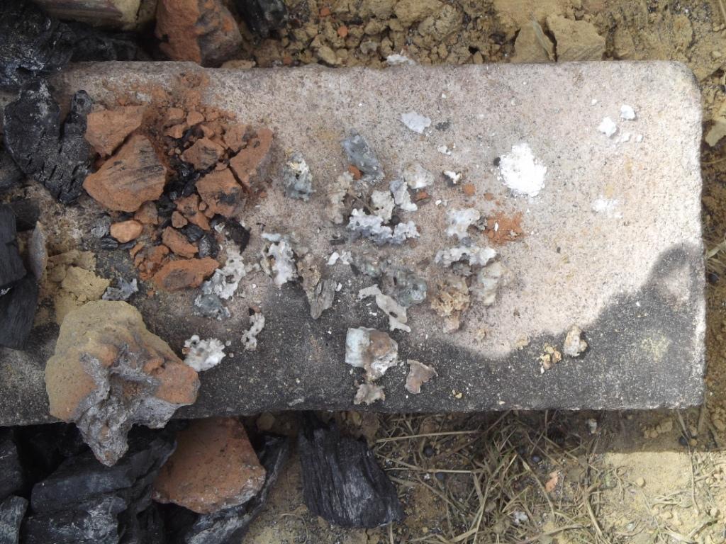

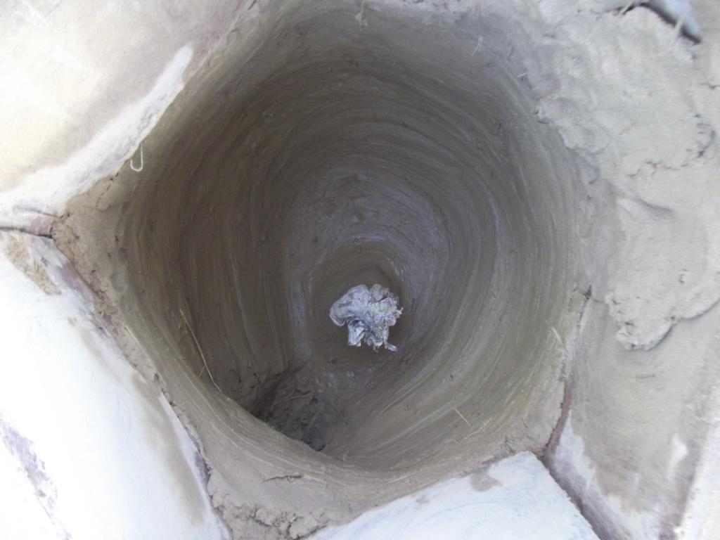

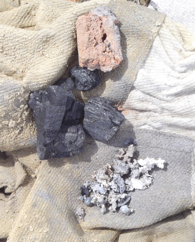

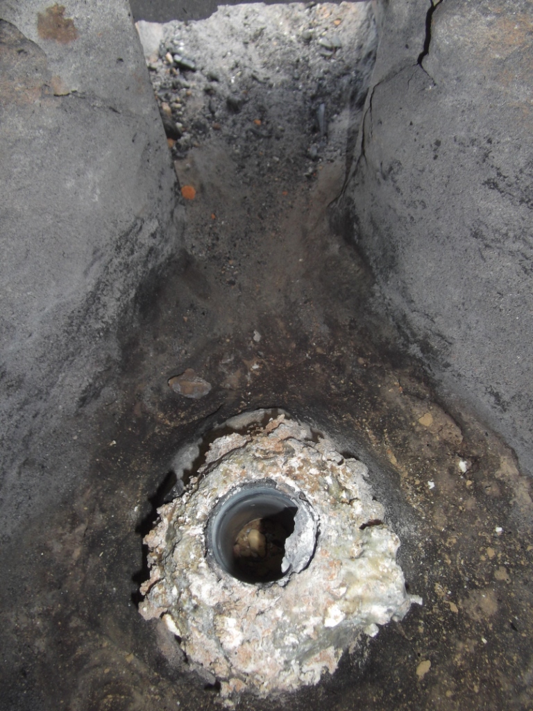

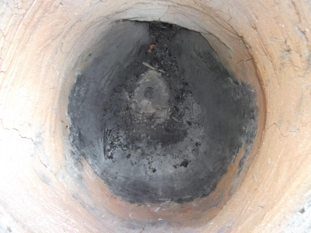

Der Tiegelinhalt...:

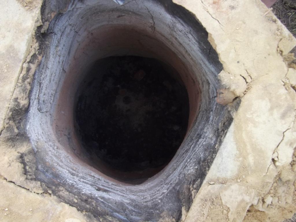

Also, nachdem wir den Ofen dann (mit ein bißchen Show-Einlage vorweg...
) geöffnet und den Tiegel
entnommen und aufgeschlagen hatten, kam folgendes zum Vorschein...:
Fazit...:
M.M.n. ist sowohl dieses Ofen-Prinzip als auch das Material, allem voran der bezweifelte Lehm-Innenmantel,
vorrausgesetzt, selbiger ist mit reichlich Schamotte -und Aluminiumoxydpulver versetzt und angereichert,
durchaus dazu geeignet und in der Lage, eine Stahlschmelze in einem Tiegel herbeizuführen...
Aber um das endgültig festzustellen, ist ein zweiter Versuch / Aufbau notwendig, diesmal allerdings
mit entsprechend kräftigerem Gebläse, mehr Zeit und vor allem ohne die bei diesem Aufbau von mir
gemachten Fehler betreffend der Nivellierung zwischen Ofenboden, Zuluftmündung und Abluftöffnung...
Ach ja... und etwas kühler darf es Wettermäßig beim nächsten Aufbau auch gerne sein...
