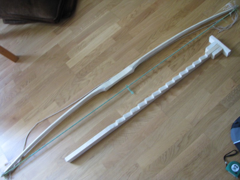

mein erster 20 lb aus gescheitem Holz
Re: mein erster 20 lb aus gescheitem Holz
Sehr gut, trau dich einfach mal. Holz ist eine nachwachsende Ressource, und besonders Hasel kann man diesbezüglich in Österreich eh nicht gefährden. Um so mehr du probierst, um so mehr Erkenntnisse wirst du erlangen. Und nachdem ich alle 18 Seiten dieses Threads gelesen hab, bin ich immer mehr der Überzeugung dass dies der einzige Weg für dich ist, dich mit dem Thema auseinanderzusetzen.
Die üblichen Verdächtigen hier werden dich weiterbegleiten, die anderen werden sich die Zähne an dir ausbeißen. Aber alle Ratschläge die du hier bekommst kannst du getrost mal ausprobieren.

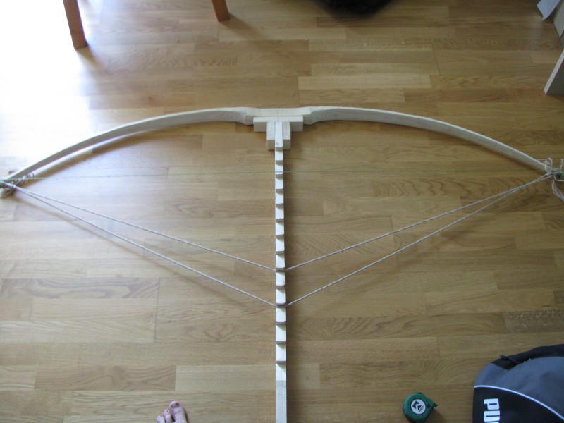

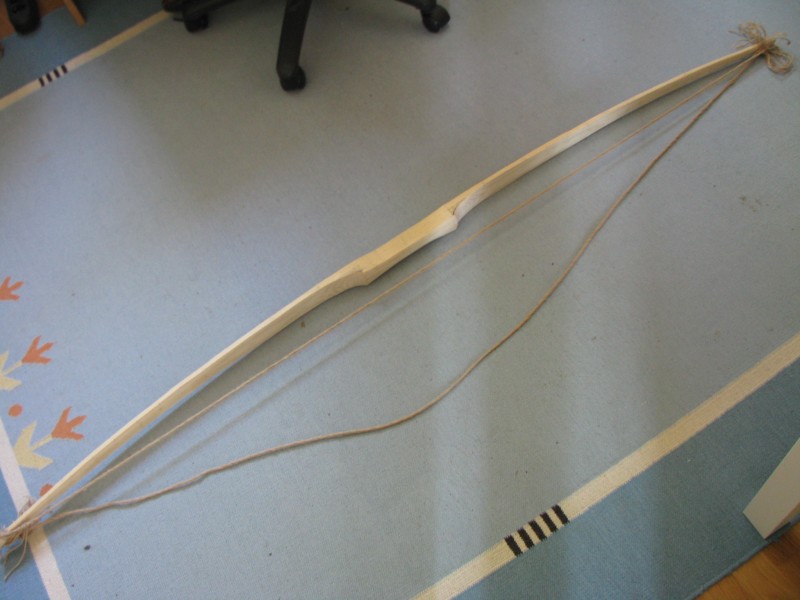

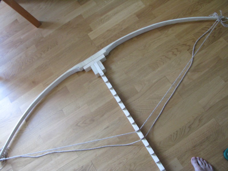

Danke, mal für die Tipps. Es geht weiter mit dem Eschenbogen.
Nachdem ich 23 cm Biegung erreicht habe, hat der Bogen dann ca. 1 cm Set entwickelt ,
oder er hat halt bei beiden Enden um ca. 1 cm in Richtung Sehne nachgegeben, auch nach
dem entfernen der Sehne. (ist glaub ich Set)
Irgendwie habe ich es dann nicht mehr geschafft den Bogen weiter auszuziehen.
Die Sehnen , die ich zur Hand hatte , ergaben dann eine Standhöhe von ca. 5 cm.
Werde dann morgen versuchen eine Sehne für 15 cm Standhöhe zu konstruieren.
Auch soll ich noch nachschauen , ob ich auf den Fotos irgendeinen Knick oder Fehler finde.
Überlegt habe ich auch einige Male einen Versuchspfeil bei 50 cm Auszug wegzuschießen,
damit sich der Bogen mehr an die Biegung gewöhnt. (dunkel habe ich das oder sowas Ähnliches in
Erinnerung)
Ab wieviel Set soll man sich eigentlich Sorgen um seinen Bogen machen ?
Hallo, mach bitte ein Foto bei dem du den Fotoapparat parallel hältst, aber bitte noch nicht weiter ausziehen. Die Kanten der Wurfarme scheinen mir auch noch zu eckig, die gehören leicht abgerundet, jemand hat mal geschrieben "wie der Rand einer Kaffeetasse".
Gruß Thomas
Gruß Thomas
Die Biegung wird nicht so gemessen! Sondern einfach von der Sehne bis zum Bogen.
Die Kanten sollten abgerundet sein, weil dass habe ich heute vormittag getan. Kann ja noch mal nachgehen.
Was jetzt genau mit dem Parallelhalten vom Apparat gemeint ist , ist mir nicht so klar. Immerhin wars schwer
genug den ganzen Bogen aufs Bild zu bringen. Eventuell lässt sich vielleicht mit einem Bildverarbeitungsprogramm
was verschieben oder ausbessern.
Notfalls brauch ich ein Stativ.
Jedenfalls hab ich herausgefunden, was mich beim Ausziehen so blockiert. Der Tillerstock liegt am Boden
und ist nirgends befestigt und so ists quasi eigentlich nur die Kraft der zwei Daumen, die die Sehne auszieht.
Jede Zacke auf dem Bild sind 5 cm Abstand. Die erste "Zacke beginnt" bei 12,5 cm , weil ja noch das Brett
angeschraubt ist. (hab ich so gemacht, damit der Bogen nicht so verrutscht) . Ohne das Brett sinds
10 cm bis zur ersten Einkerbung.
Das Wort "Biegung" hab ich mir da selber ausgedacht. Normalerweise redet man ja immer vom Auszug.
So lange nicht die richtige Sehne aufgespannt ist, stimmt auch der Auszug nicht. Also passt die Sehne
nicht , passt das auch nicht mit 28" oder 70cm Auszug.
Gut , dass das aber angesprochen wurde. Sonst hätt ich mich zu sehr auf "Biegung" konzentriert,
aber es geht ja um den Auszug bei richtiger Sehne oder Auszug im Normalbetrieb.
Laut "wiki" brauch ich quasi jetzt 12 Strang B50, die ich ja schon besorgt habe, und wegen der Länge
mess ich besser noch am Bogen nach.
Das mit einfach 5 oder 10 cm weniger haut einfach nicht hin.
der Länge , mess ich besser noch mal nach.
