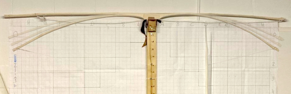

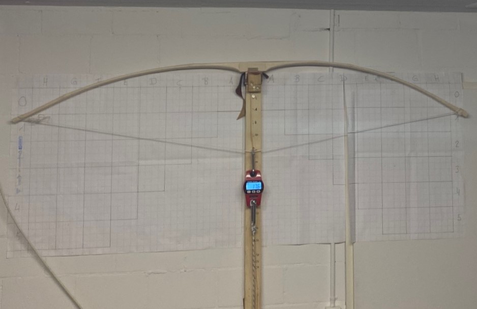

Wenn ich wieder an den großen Rechner komme, kann ich dir gerne wieder ein Overlay basteln und hier rein stellen, dann kannst du das vielleicht besser sehen (mir geht es zumindest immer noch so).
Wenn du jedes Mal wenn du Bilder zur Verfügung stellst, ein Bild vom abgespannten Bogen, Stave (oder was auch immer) mit dazu stellst (und darauf achtest, dass der Auflagepunkt relativ gleich bleibt), wäre das ganz Klasse, dann kannst du nämlich auch den entstandenen Set beurteilen.
Alles wird gut...
... nichts wird besser.
m(fg)²

Re: Esche - Einsteigerbogen mit reduziertem Zuggewicht
Servus, ja den linken komplett Schwächen, die Biegung links ist gut.
Ich zeichne mir mit Bleistift Striche auf den Bauch (in deinem Fall gesamter linker WA) und entferne die dann mit feiner Raspel und Ziehklinge, so kann ich am besten gleichmässig, an allen Stellen abtragen.

F'al Gran hat geschrieben: ↑18.02.2023, 11:46 Wenn ich wieder an den großen Rechner komme, kann ich dir gerne wieder ein Overlay basteln und hier rein stellen, dann kannst du das vielleicht besser sehen (mir geht es zumindest immer noch so).
Die Lage sollte fast identisch sein, habe am Griff die Auflagepunkte markiert
Ich versuche das mit dem abgespannten Bogen zu verinnerlichen - Schnabelkanne weist ja ebenfalls seit Beginn an darauf hin
Sorry für mein Versäumnis
RagnarZH
Beiträge: 513
Registriert: 09.11.2022, 22:38
Beitrag von RagnarZH »
schnabelkanne hat geschrieben: ↑18.02.2023, 12:25 Servus, ja den linken komplett Schwächen, die Biegung links ist gut.
Werde Deinen Tipp gleich heute umsetzen und den ganzen WA angehen
Den Grat habe ich bereits entfernt - der Bauch ist praktisch flach
Beiträge: 3597
Hat gedankt: 35 Mal
Hat Dank erhalten: 196 Mal
Wenn der starke linke Wurfarm den anderen in Biegung drückt, kann man den rechten Wurfarm nicht wirklich beurteilen...

Das Overlay habe ich mit dem abgespannten Bild von hier:
RagnarZH hat geschrieben: ↑17.02.2023, 18:49 Bogen entspannt:
und den restlichen Bildern von hier:
RagnarZH hat geschrieben: ↑17.02.2023, 19:17
angefertigt.
Ich sehe leider auch erst im Overlay, dass der Bogen im Griff nach links kippen will.
Alles wird gut...

F'al Gran hat geschrieben: ↑18.02.2023, 17:40 Das Overlay habe ich mit dem abgespannten Bild von hier:
angefertigt.
Danke fürs Overlay. Der Griff ist noch sehr roh bearbeitet. Allenfalls ist dieser schlicht und einfach unförmig
Das habe ich bisher schlicht nicht auf dem Radar gehabt, da der Griff mehr oder weniger bei der Bearbeitung ausgelassen wurde.
Ich habe heute weiter bearbeitet und den linken WA geschwächt. Kommt im folgenden Post

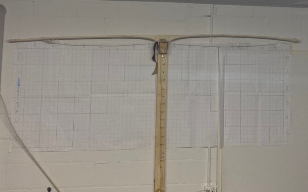

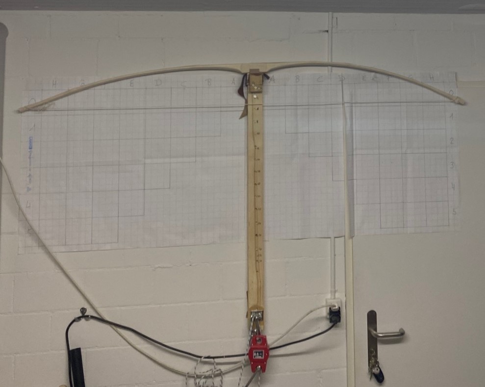

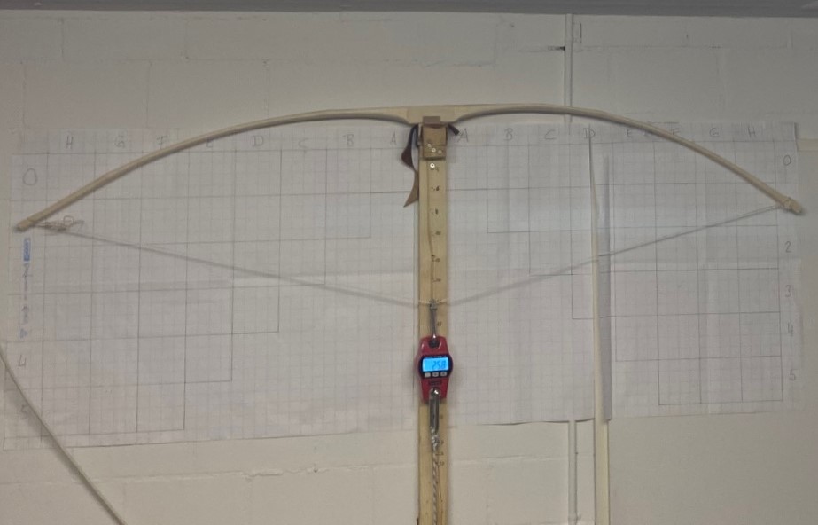

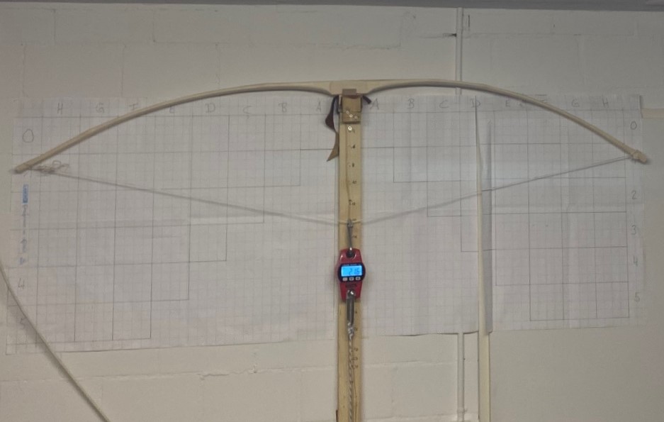

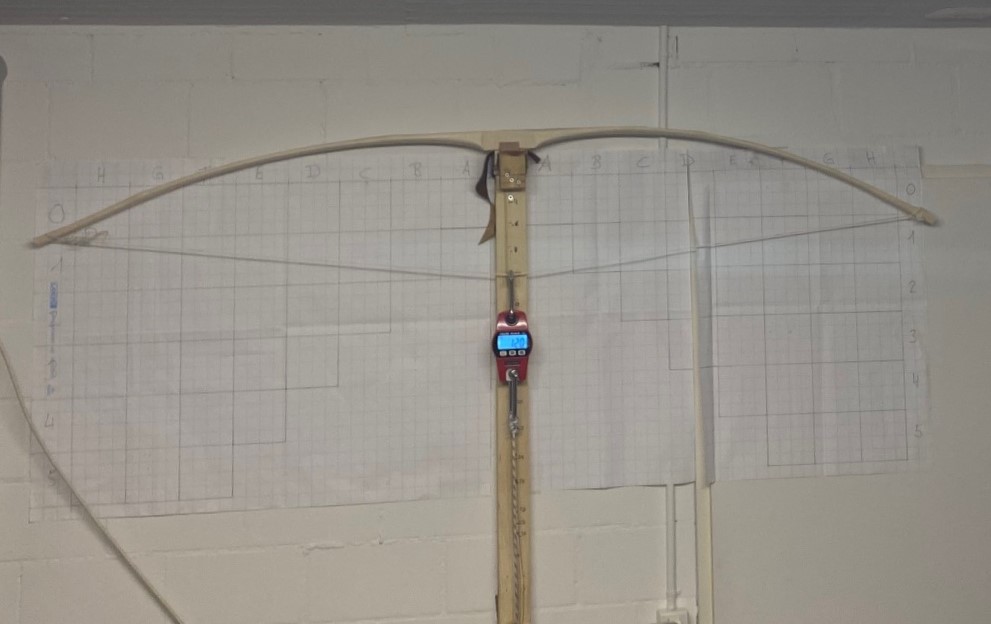

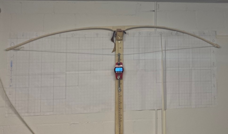

Nach der heutigen Bearbeitung des linken WA die Bilder:
Entspannter Bogen ohne Sehne
Standhöhe
Auszug 8* - 6.6#
Auszug 10" - 12*
Auszug 12" - 17.6#
Auszug 14" - 21.6#
Auszug 16" - 25.8#
Ich habe den Eindruck, der linke WA biegt bei D-G weniger gut als der rechte WA.
Mein Eindruck - sofern er nicht täuscht, würde als nächsten Schritt:
1. Griff Bauchseite begradigen damit ausgeschlossen ist, dass der Bogen im Griff kippt
2. linker WA bei C-D mittel-stark schwächen
3. linker WA bei F-G mittel-stark schwächen
4. ganzer linker WA nochmals 2-3 Züge mit der Ziehklinge über den ganzen WA-Breite
Wie seht ihr das?

Vllt isses ja falsch gedacht, dann bitte korrigieren!
Dass ein Bogen, wenn ich ihn im Griff nicht fest zwinge, in die Richtung des stärkeren Wurfarmes kippen will halte ich für normal und ok...
Demzufolge wäre mein Gedankengang, wenn Du den linken WA wie beschrieben schwächst, dann kippt der Bogen auch nicht mehr zu stark in dessen Richtung...

Bin voll bei Dir Benzi - war auch mein Gefühl.
Werde morgen dennoch mal schauen, ob der Griff der Grund sein könnte, nehme an, eine geringe Ausgleichung - was ja die Griffdicke betrifft, ist kein Problem.
Schnabelkanne will ja aktuell einfach die Breite noch nicht angehen, damit - so hab ichs verstanden - der Sehnenverlauf korrigiert werden kann.
In der Dicke habe ich noch etwas Reserve und die Korrektur würde ja lediglich wenige mm kosten

Schwäche weiterhin den ganzen Linken gleichmäßig, mit feiner Raspel oder grobes Schleifpapier und dann mit Ziehklinge glätten. Der Linke biegt gleichmäßig, da sind halt etwas deflexe Bereiche drinnen.
