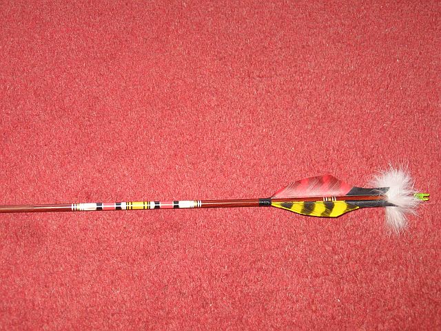

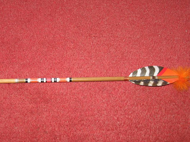

Oooooh interessante Pfeile hast du dir da gebastelt Arry
Magst du mir bitte eine Nahaufnahme vom Nockende bis zum Ende der Befiederung zur Spitze machen, am besten leicht schräg von hinten, dass ich sehen kann, wie die Federn zum Nockschlitz stehen, oder hast du ganz langweilig eine Feder parallel zur Sehne nach unten geklebt?
Re: Pfeilpräsentationen 2013
Moin Simon, dankeschön! Die Befiederung ist -leider- ganz normal mit Leitfeder senkrecht zur Sehne. Meine Bearpaw-Befiederungsgeräte geben nichts anderes her.
Danke für die Auskunft
Was halten die Holznocks so aus?
Fand die auch schon sehr interessant, scheinen mir aber eine potenzielle Schwachstelle an einem Pfeil darzustellen, je nach Zugkraft des Bogens.
Moin, konnte die Pfeile gerade in einem trockenen Moment probeschießen. Fliegen gut!
Die Holznocken sind aus einem dichteren Holz als der Schaft selbst, ich denke, es könnte Buche sein. Jedenfalls wiegt so eine Nocke roh um die 14gn. Dürften also mehr aushalten als eine Selfnock. Sie werden konisch aufgeklebt. Da die einzige relevante Kraftentfaltung die der Sehne ist, welche ja die Nocke beim Schuss auf den Konus draufdrückt, mache ich mir keine Sorgen. Ein Vorteil ist, dass man diese Nocken im Schadensfall mir Hitze wieder vom Schaft lösen und ersetzen kann.

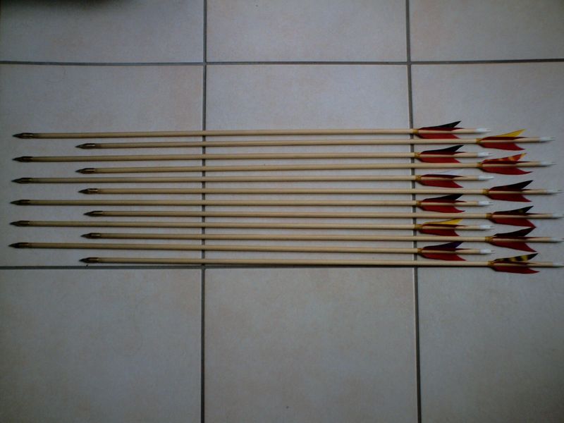

Hi zusammen, dann möchte auch ich hier mal meinen letzten Pfeilsatz vorstellen. Gebaut habe ich ihn in den Osterferien diesen Jahres. Die Pfeilschäfte sind mit Beize gefärbt, haben Selfnocken, ohne Taper und als Finish 2 Lagen Jachtlack.
Die technischen Daten:
- Holz: Zeder 5/16"
- Länge: 31,7 "
- Spitzen: Gewindespitzen aus Stahl, brüniert 125 gr
- Spine: 40-45 lbs
- Federform/ -art: Old English, aus natürlichen Truthahnfedern
- Wicklung: Weißes, gewachstes Mittelwicklungsgarn
Und hier noch ein paar Bilder:
LG. Schattenschmied
PS: jeder der 10 Pfeile dieses Satzes hat einen individuellen Farbübergang ;-)

Gefallen mir optisch gut, sind allerdings (nach meiner Einschätzung / Erfahrung) nicht gut auffindbar im Gelände...
- Schattenschmied
- Newbie
- Beiträge: 34
- Registriert: 16.05.2013, 17:14
Ja, wahrscheinlich nicht die beste Farbgebung in dieser Hinsicht... hatte allerdings bisher noch keinerlei Schwierigkeiten damit.

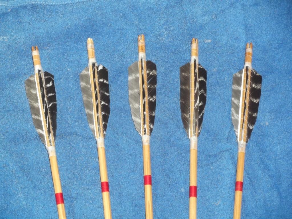

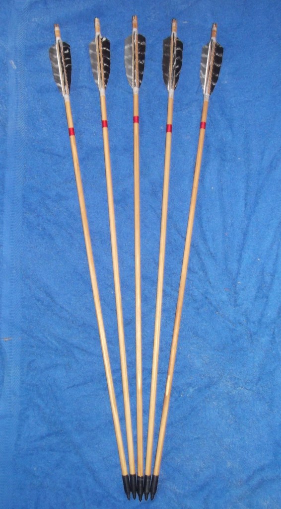

Schöne Pfeile!
Wenn du triffst brauchst du ja nicht suchen.
Und für meinen 45# Holunderbogen sind diese Stäbchen genau passend:
Northern Pine
Läge 30"
Spine 37#
Gewicht 392grn +/- 2grn außer 2 Pfeile die ich noch mehrmals beschichten muß, weil sie 8grn zu leicht sind
Federn 3" Form ? ( einfach Brenndraht zurechtgebogen) Leitfedern in unterschiedlicher Farbe
Wicklung Seide aus der Fliegenbindekiste
Spitze 3D Messing 70grn
Ich hoffe sie gefallen euch.
Gruß Mike
Northern Pine
Läge 30"
Spine 37#
Gruß Mike
55" Hybrid 54#@29"
56" Hybrid 52#@29"
56" Hybrid 52#@29"
- Beiträge: 22814
- Hat gedankt: 18 Mal
- Hat Dank erhalten: 264 Mal
hihi, das mit den unterschiedlichen Leitfedern is ne lustige Idee.. Trotzdem wird der Satz im Ganzen harmonisch! Warum also nicht...?
Mir sitzen die Federn gefühlt ziemlich weit vorne, is natürlich den langen "Zipfeln" hinten geschuldet, sieht aber "ungewöhnlich" aus... Berichte mal, wie das Fluggeräusch ist, könnte mit vorstellen, dass die "schwirren", wenn die Zipfel in's Flattern geraten...
Ja, die Pfeile hört man.
Klingt wie ein Insekt das es sehr eilig hat.
Die dicken Dinger vom Border hören sich da ganz anders an.
Den Grund für die Position hast du auch richtig erkannt.
Doch hier hätte ich die Federn etwas weiter hinten kleben können, weil ich den etwas schwächeren Holzbogen meist ohne Handschuh oder Tab schieße. Aber durch die Macht der Gewohnheit hab ich erst dran gedacht als die Ersten fertig waren.
Schade das man die Farben so schlecht erkennt!
Die unterschiedlichen Leitfedern erleichtern das Ausschießen, ohne das ich die Pfeile nummerieren muß.

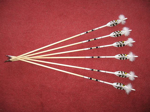

Na, dann will ich auch mal...bei dem miesen Wetter bleibt ja fast nix anderes übrig, als Pfeile bauen...
(außerdem wars auch mal wieder dringend nötig...
Spine für 45-50#
5 / 16 Schäfte (Fichte) auf 29 1/2" gekürzt
versiegelt mit Clou-Bienenwachslasur rot-braun
Standard Feldspitzen
Selfnocks (ohne Inlay)
Handgeschnittene Naturfedern 4" amerikanischer Truthahn (Dank an meinen Weihnachtswichtel...
Fixiert mit Fletchtite, gewickelt mit Zahnseide
"Cresting" gewickelt mit Nähgarn...

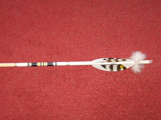

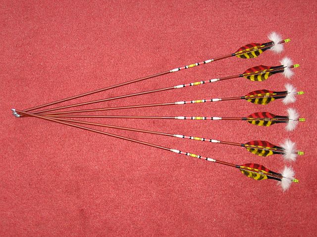

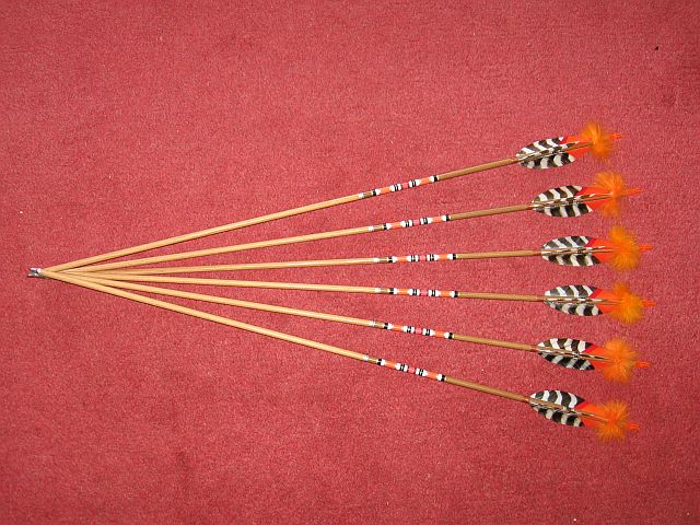

So, auch meine (und die meiner Frau) "Winterpfeile" sind endlich fertig geworden:
Da uns auf einem "unter Null Grad Turnier" einmal fast alle Holzpfeile gebrochen sind, wollte ich für solche Anlässe und eventuell auch fürs Training haltbare Schäfte aus Carbon machen. Nach langem stöbern im Netz ist nun folgendes rausgekommen:
Meine:
Schäfte: Gold Tip Traditionell 600, mit 70 grain Spitze und 4" Saubuckelbefiederung und Tacer aus Kaninchenfell selbst gefärbt.(würde ich nicht mehr machen - sowas gibt es im Anglerbedarf recht günstig super gefärbt zu kaufen) Länge 75,5 cm.
Die Pfeile habe ich mit Sangriastrohhalmen beschwert, so das sie auf ein Gewicht rund 30 Gramm (5 Strohhalme) kommen.
Auch meine Holzpfeile kommen auf ein ähnliche Gewicht.
Die meine Frau:
Schäfte: LithoSpere Traditionell 800, mit 80 grain Spitze und 4" Befiederung Elbisch und Tracer aus Kaninchenfell weiß.
Die Pfeile habe ich mit einem passenden PVC Schlauch beschwert und sie kommen auch bei einer Länge von 67 cm auf ein Gewicht von 24 - 24,5 Gramm, was annähernd auch dem Gewicht ihrer Holzpfeiler entspricht.
Da ich unbedigt wissen wollte ob auch ein Cresting auf Carbon funktioniert und ich weis, das auch immer wieder Fragen über das WIE gestellt werden, möchte ich meine Methode auch hier dokumentieren.
Zu Beginn war natürlich einiges an Probieren angesagt.
Die Variante, die sich schlußendlich für mich als optimal und haltbar herausgestellt hat ist folgende:
1) Die Beschriftung der Carbonschäfte mit Nitroverdünnung und feinen Schleifpapier entferenen.
2) Den Schaft vom Ende bis einige cm vor das Cresting mit Stahlwolle anschleifen und entfetten (Nitroverdünnung).
3) Grundierung mit wasserverdünnbarem 2 Komponenten Parkettlack (Duocryl 2K-Parkettlack von Zweihorn) gespritzt wieder nur bis einige cm vor das Cresting.
4) Mit Airbrush und habdelsüblichem Wasserlack die Crowntips lasierend gespritzt.
5) Im Bereich des Crestings - weißen Wasserlack mittels Airbrush decken gespritzt.
6) Cresting mit Eddingstiften.
7) und
2 maliger Schußanstrich mit sehr haltbarem und kratzfesten wasserverdünnbarem Lack (Sikkens Cetol BL Unitop) wieder nur bis einige cm über das Cresting hinaus.
P.S. Sollte es nicht erwünscht sein die Produkte zu nenne, bitte ich einen der Mod's diese zu löschen. Ich habe diese angegeben, für die die es nachmachen möchten, und weil es für mich die einzigen Produkte waren, die funktioniert haben. Und ich habe so an die 5 - 6 Varianten getestet.
So und jetzt noch die Fotos: Also dann LG aus dem Waldviertel
Christian

Allerfeinster Pfeilbau, alle Achtung.
Und ich dachte schon, ich treibe zuviel Aufwand aber da kann ich mir noch zwei oder drei Scheiben abschneiden.
