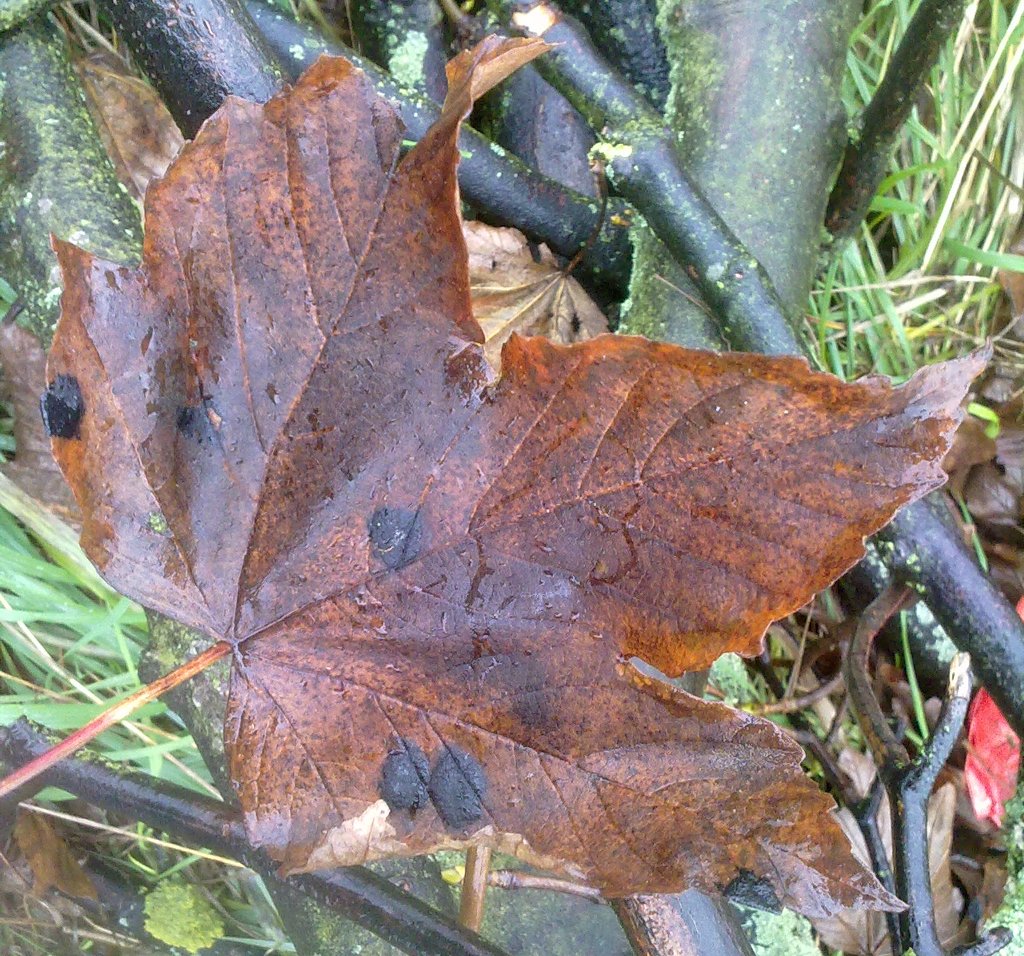

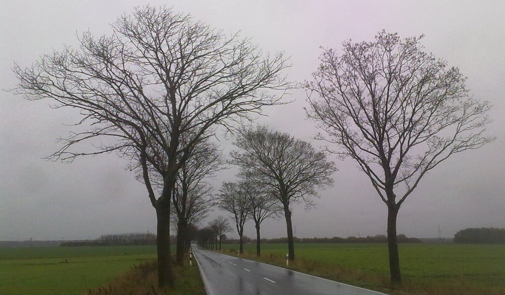

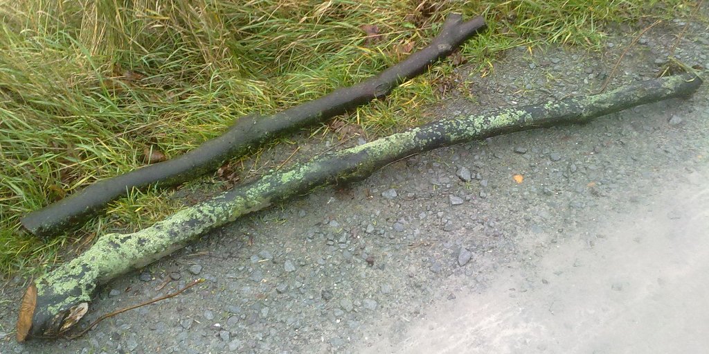

Da fährt man nichtsahnend über Land zu nem Termin und was läuft einem da vors Auto? Schnittholzhaufen! Drei Staves zwischen 1,90 und 1,60 sinds geworden. Spitzahorn?

Würde meinen, dass das ein Bergahornblatt ist. Acer pseudoplatanus ...aber ich kann mich natürlich täuschen. Holzwert wäre bei dem 1 glaub ich.

Die Teile hätte ich jetzt liegenlassen ....
So was von "nicht gerade " in Ahorn muß mit Mut zum "wird nichts" gebaut werden

Holzwert? Was ist das und was bedeutet 1?Zoffti hat geschrieben:Holzwert wäre bei dem 1 glaub ich.
Mit Bergahorn könntest du aber reht haben. Die Blätter sind irgendwie abgerundeter als bei Spitzahorn (aber nicht so rund wie Feldahorn).
Den hab ich jaWilfrid hat geschrieben:So was von "nicht gerade " in Ahorn muß mit Mut zum "wird nichts" gebaut werden
