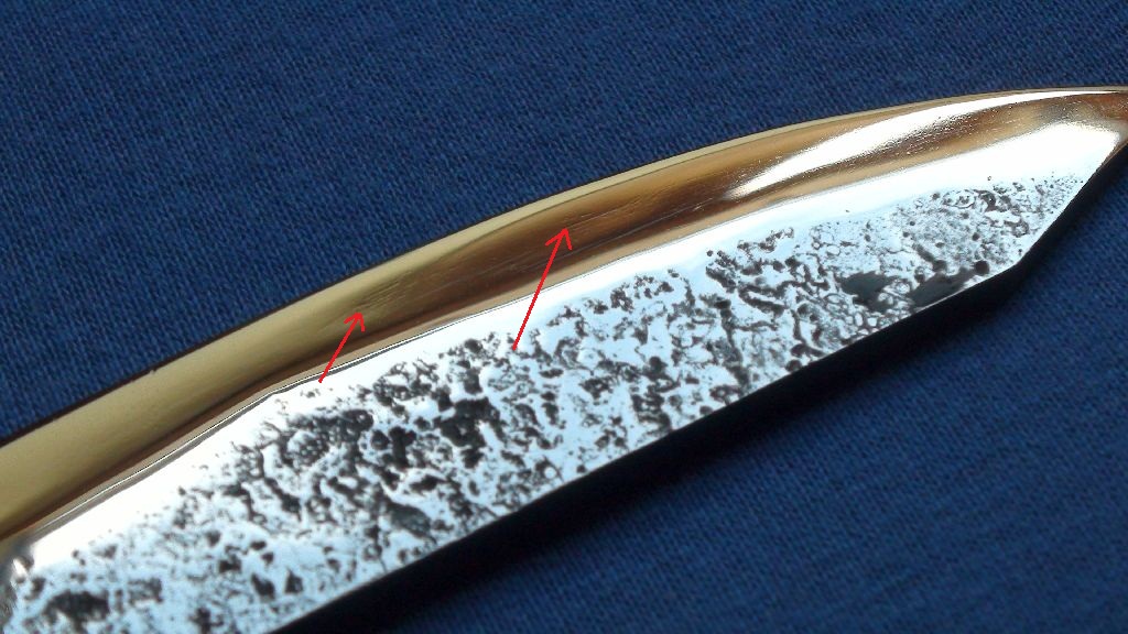

mir ging es mit diesem Messer wie Neugier mir sind die Klinge und die Materialkombination sofort ins Auge gesprungen aber die Proportionen sagten mir überhaupt nicht zu. Ich musste mir die Bilder schon einige male ansehen und ja es ist ein gefälliges Messer welches mir zusagt.
Now the grain of salt - wie die Engländer sagen. Die Politur finde ich misslungen.
Du kümmerst Dich drum kleine Kratzer zu entfernen, nachdem du schwabbelst, übersiehst aber die Krater/Täler die noch vorhanden sind.
Selfbower hat geschrieben:... ABER ich bin da ein großer Verfechter von: nächstes wird besser.
das hast Du mal oben irgendwo gesagt und dem kann ich nur zustimmen. Um die zu erreichen musst Du, wie von Hairun schon gebracht, Deine Vorgehensweise beim polieren ändern.
Mein Rat:
- Gehe zu einer feineren Körnung vor dem härten. Ob Du bis auf 1000 geht ist Ansichtssache, ich höre da meisten bei 400 auf da die Härteverzunderung (selbst gehärtet mit offener Flamme) alles was feiner ist meistens zunichte macht. Alles was Du an der weichen Klinge machen kannst spart Dir Zeit und mindert Frust.
- Der Sprung von 150 auf 400 ist zu groß. Du brauchst hier mehr Zwischenkörnungen, alle durchmachen und keinen auslassen. Du verbrauchst am Ende die gleiche Menge an Papier/Leinen sparst aber Zeit.
- Schärfen mache ich immer als allerletzten Schritt.

@Holzbieger: In der Tat... da sind wirklich "Täler", die ich bisher noch nicht gesehen habe. Kratzerfrei bedeutet also nicht gleich poliert... Hm. Da muss ich beim Nächsten vorsichtiger sein. Als ganz misslungen würde ich die Politur trotzdem nicht bezeichnen. Eben nicht mit letzter Präzision zu Ende geführt. Btw: WIE bekommt man es hin, dass eine Oberfläche nicht poliert wirkt, aber trotzdem keine erkennbaren Kratzer/Krater/Dellen hat, also MATT ist? Dauernd alles auf Hochglanz zu polieren ist auf längere Sicht nicht mein Ziel ^^
Das mit vor dem härten in weichgeglühtem Zustand ist nen guter Tipp. Den habe ich so noch garnicht betrachtet. Ist aber sonnenklar. Muss ja auch einfacher gehen, da noch weicher ;)
In dem Sinne: nächstes wird/muss besser (werden) ;)

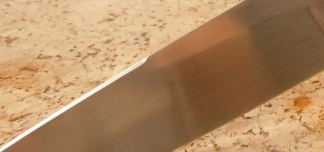

Du meinst Mattieren oder wie ich das nenne einen Strich aufziehen? So wie hier in etwa.
Eigentlich auf die gleiche Art und Weise wie Du beim Polieren vorgehst nur hörst Du früher (bezogen auf die Körnung) auf.
Ich wiederhole die Reihenfolge jetzt nicht mehr, die hat Shokunin in dem verlinkten Beitrag schon sehr gut beschrieben.
Der Trick beim mattieren ist der letzte Schritt ob Du hier 360, 400 oder 600 Schleifpapier/leinen nimmst ist Geschmacksache (im Bild oben war es 400). Du kannst noch feiner gehen, dann wird es aber wieder eher poliert. Hier musst Du einfach probieren.
Nimm eine Schleiflatte (ich kenn Messermacher die nehmen ein Rundholz) wickle Dein Schleifpapier rum.
Du arbeitest jetzt nur noch in eine Richtung, setze die Kante der Latte (oder Rundholz) am Ricasso an und ziehe es mit Druck Richtung Messerspitze und hebe es ab.
Setze es wieder am Ricasso an und ziehe zur Spitze.
Wichtig ist immer mit einem frischen Stück Schleifpapier zu arbeiten, wenn Du eine Rundholz nimmst dreh es ein Stück, bei der Latte wechsle die Kante oder Fläche.
Das machst Du nun so lange bis Du Deine gewünschte Oberfläche hast
Ich mach dies auch meist nass (geht aber nur mit Nasspapier) nehme aber kein Wasser oder Öl sondern eine "Geheimrezeptur" namens Windex.

Ja... den Link mit der Anleitung von Shokunin habe ich schon aufgesogen ;) ich arbeite auch mit einem kleinen Holzblock, mit dem ich dann das Schleifpapier/leinen auf das Metall drücke. nach zwei drei Hüben wird das Schleifmittel dann ein wenig weiter gewickelt, so dass wieder frisches ans Metall kommt.
Kann man auch mattieren, indem man ätzt? Das wäre auf den ersten Gedanken meine Vorgehensweise gewesen. Mit Instantkaffee oder sowas ;)
LG. Daniel
