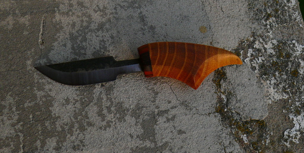

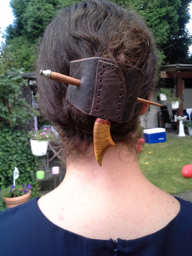

Die Machete hier ist wieder als Geschenk entstanden und natürlich mal wieder unter Zeitdruck.
Klinge von Lauri, Griff aus Osage Orange und der Anstoß aus vermutetem Mahagoni.

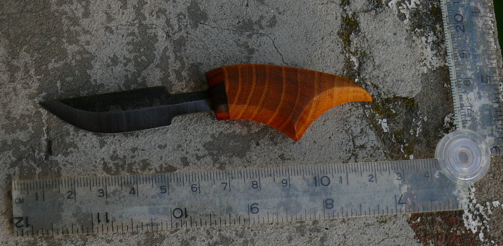

Ach ja, hier die Maße

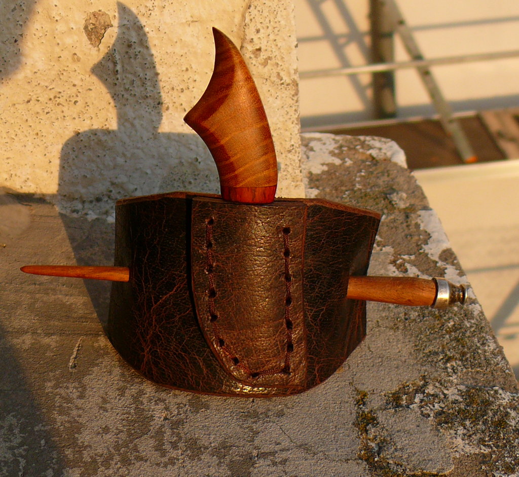

Diesmal ist mir für die Scheide nicht nur gleich, sondern im Grunde als erstes etwas eingefallen.
Nachdem ich über eins meiner Messer gesagt habe, man könne es sich vielleicht in die Haare wurschteln, wurde dieses hier zum in-die-Haare-wurschteln gemacht. :D
Wie man sieht, muß ich mit Leder noch ganz schön Erfahrung sammeln.
Ich hoffe, morgen ein Update mit einem Foto, wie es von der Empfängerin getragen wird, nachreichen zu können.
Schweini g´hobt, et funzt.

Cool...der Traum einer jeden martial-art begeisterten Kampfprinzessin... ;) :) :)

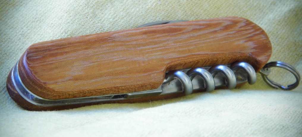

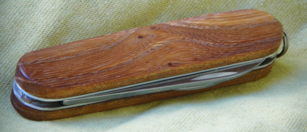

nach langer Zeit war mir der Bastelgott hold genug, dass etwas trotz Pleiten, Pech und teilweise ausbügelbarer Pannen fertig wurde. Der holzfreie Anteil ist ein Victorinox Kellnermesser, das ich etwas entplastifiziert habe. Ist das eigentlich ein Wort? Entplastifiziert klingt irgendwie irre!
Nun, vom lieben Benedikt flatterte mal etwas Ulme in kleinen Brettchen bei mir vorbei. Danke nochmal. Und wenn man schon so niedliche kleine Brettchen hat, dann muss man daraus auch was machen.
Also hab ich geformt, verklebt (Eule 300), bis zum Nagelpolierfeile gewienert und dann etwas Leinöl aufgetragen. Für den geübten sicher nicht die Welt, für mich schon eine, und letztenendes ists halt so, dass ich das Resultat mag. Läuft.
Maße sind, wenig überraschend, fast wie beim Kellnermesser: 8,5cm lang, etwa 2cm breit, aber mit fast 1,5cm deutlich dicker. Wenn man Holz hat, dann kann man auch Holz zeigen, andernfalls würd man besser gleich Furnier aufkleben. Außerdem greift es sich so deutlich besser. Die ~3mm Plastikgriffschalen sind bei dem schmalen Rest schon eher dürftig, wenn man es benutzen mag. Beim herumtragen in der Hosentasche sind die natürlich toller... sieht aber keiner. :)

Schönes Remake! Nieder mit Plastik ;)

Kellnermesser zu Vorzeigeobjekten!

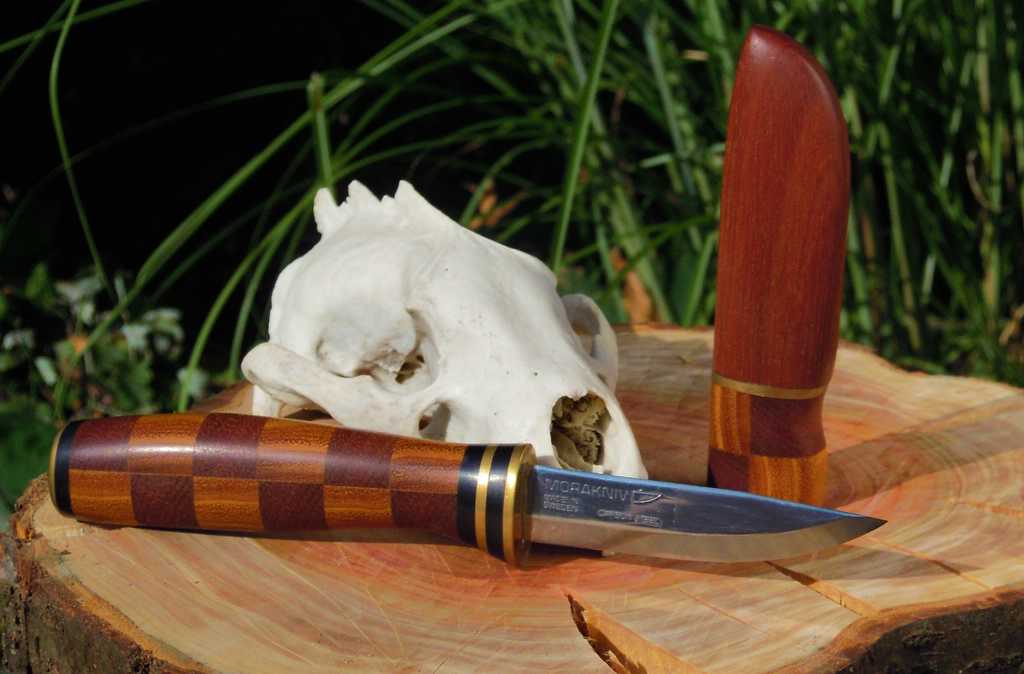

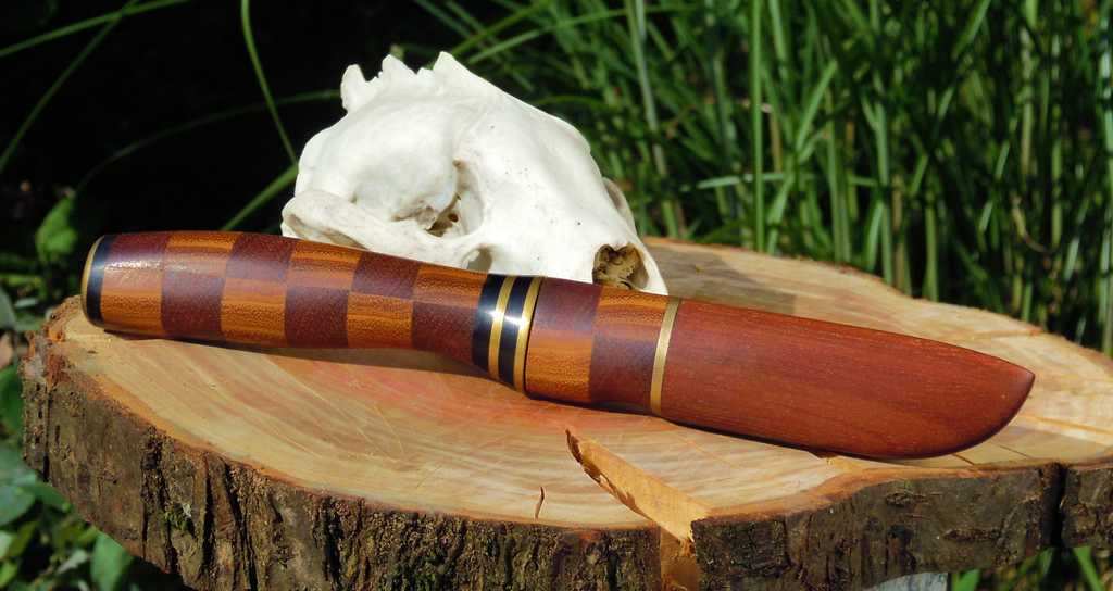

Hey Folks,
nachdem dieses Messer schon ein paar Freunden gefallen hat, wollte ich euch auch etwas Freude bereiten.
Klinge: Mora, Schweden, ca. 7cm
Griff und Scheide: Massa (also Terrassendiele...), Osage, Horn und Messing
Die Scheide hat ein Leder Inlay damit die Klinge nicht einfach herausfallen kann.
Ein gutes Messer zum Schnitzen, da eine Gürtelhalterung fehlt, nur "zum in der Tasche tragen" ;D

Neis. Das Karo kontaminiert imho zwar die Linien, aber die Kontur sieht richtig griffig aus und die Ausführung ist super.
Erklär mal die Scheide, hast Du es hingekriegt, die aus einem integren Stück zu machen? Was heißt Lederinlay?
Viel Spaß auf jedem Fall damit.

das mit der Linie ist mir noch nicht aufgefallen, auf so etwas kann man beim nächsten Mal aber sicher achten, danke für diese Beobachtung.
Die Scheide bleibt Betriebsgeheimnis, der Nimbus der Unbesiegbarkeit muss erhalten bleiben!!! ;D
(nur böse Zungen behaupten, ich hätte die Scheide aufgeschnitten und ausgestemmt, ein Leder eingeklebt und alles wieder verleimt 8) ).
Thorsten

Hey Balatus,
schön mal wieder etwas von dir zu sehen/ zu lesen! :)
Feine Arbeit! Sehr schön ist auch die Fingermulde in der Messerscheide.
Nur ein Kritikpunkt - so ein Messer hätte eine Custom-Klinge verdient ;) Also beim nächsten Mal wird hier kein Mora akzeptiert :P
