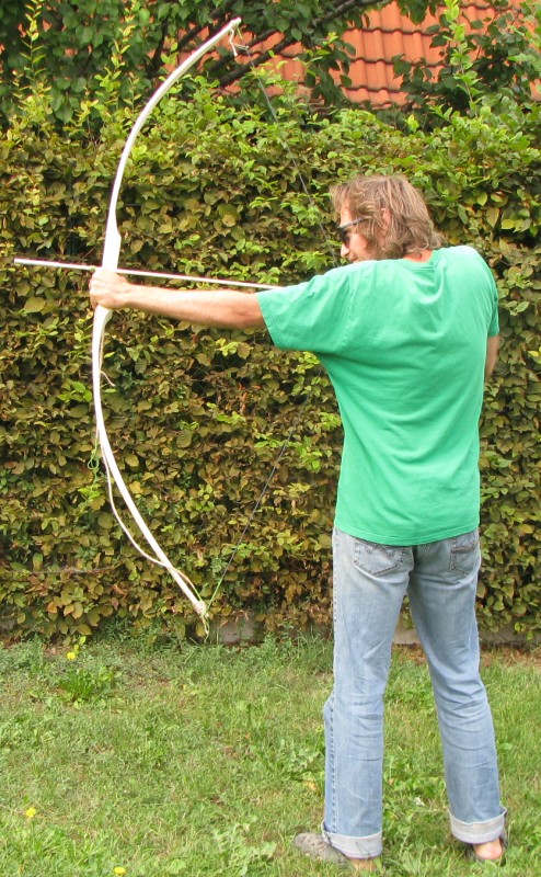

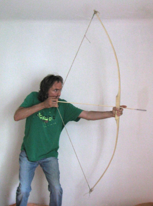

Heute hab ich mal meine Freundin ein Bild vom Auszug machen lassen. (siehe Foto)
Schätze mal grob , dass die Arbeit am Bogen noch ca. 2 Wochen dauern wird, weil ein Haufen
an anderen Zeugs auf mich zukommt.
Der Bogen hat jetzt schon geschätzte 25 bis 28 lb bei vollen Auszug und wenn ich die Biegung
der Wurfarme erweitere wird er noch an Zuggewicht verlieren.
Mit jedem cm den der Wurfarm länger wird , verringert sich auch das Zuggewicht.
Mit etwas Glück bin ich dann nicht unter 20lb.

Beide WA sind ab halber Länge zum Ende hin noch zu steif. Bei deinem nächsten Projekt solltest Du anstreben, die Biegung besser über die gesamt WA-Länge zu "verteilen".
Ansonsten für den Anfang ganz ordentlich.

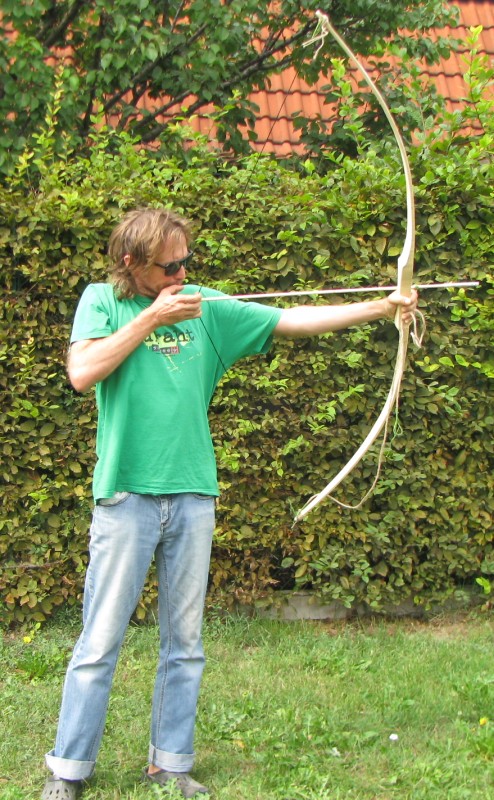

Ich war mal so frei und habe zur optischen Unterstützung die Biegebereiche rot und die steifen Bereiche grün markiert.
Dort wo grün ist, darf sich der Wurfarm noch etwas mehr biegen. Die Dichte der Punkte hat KEINE Relevanz, ist einfach Freihändig hingeklickert...
PS: Wenn das dann geschafft ist, kann man mal über deine Körperhaltung sprechen
(Zug-Arm und Pfeil bilden eine Linie, der Bogen-Arm darf weiter gestreckt werden, aber nicht ganz durchgestreckt. Dein Auszug wird dadurch vermutlich noch so 2-3" steigen. Wenn der Bogen dann noch im Tiller verbessert ist, macht der das auch problemlos mit.)

Re: mein erster 20 lb aus gescheitem Holz
Hallo, wie lang ist der Bogen jetzt von Nocke zu Nocke?

@Galighenna
Danke fürs Anzeichnen. ... vermute mal der Grund dafür ist , dass
sich am schmäleren Teil das Holz leichter wegnehmen lässt als am breiteren
und weil ich wieder mal zu lange eine überlange Tillersehne verwendet habe
@alle
vermute mal mit dem steifen Griff habe ich dann noch gute 60 bis
65 cm an arbeitender Länge verschenkt. Somit könnte ein Bogen aus
demselben Material, gleicher Breite aber mit vollarbeitender Länge
durchaus ca. 121 cm lang sein und dasselbe Zuggewicht und denselben
Auszug haben
ist jetzt ein bißchen viel für mich und ich muss das alles noch richtig
verdauen und durchdenken
für den nächsten Bogen werde ich versuchen extreme Flachbögen zu meiden
(Grund -> dauern mir einfach zu lang) ,also maximal 35 mm Breite und maximal
150 cm Länge mit biegenden Griff.
Ein entsprechender Stave ( ich hab vom Thomas noch den aus Hasel) müsste
dann halt zu mindest auf diese Breite gekürzt werden. Bei der Länge kann
ich ja immer noch was wegnehmen.

Bevor gekürzt wird, sollte die Haltung stimmen, damit man gucken kann ob es wirklich bei diesem kurzen Auszug bleibt. Ich glaube nämlich nicht das es bei korrekter Haltung bei den 64cm bleibt.

Bleibt es auf keinen Fall. Ich würde wetten, das bei richtiger Haltung und korrektem Anker noch wenigstens 2" drin sind.
@mahagugu:
Hast Du nicht jemanden in der Nähe, der einen Blick auf Deine Haltung beim Auszug werfen kann? So wie es auf dem Bild aussieht, verschenkst Du reichlich Auszug. Den Bogen musst Du sowieso noch weiter tillern. Dazu hat Galighenna ja prima Hinweise eingezeichnet.
@mahagugu:
Auf dem Bild hab ich dann doch eine Markierung gefunden, die mir hilft den grünen Bereich in Griffnähe besser
abzuschätzen. (im Zoom lässt sich was erkennen)
Was die 121 cm angeht , da war ich zu schnell und hab mich um mindestens 20 cm verschätzt.
Also der nicht biegende Teil ist mit Griff ca. 37 bis 47 cm lang und das ist jetzt auch nur eine
grobe Schätzung , weil ich das im ungespannten Zustand gemessen habe. D.h. korrekt wäre
eher 130 oder 140 cm... und ist jetzt nicht weniger theoretisch als vorher, aber passt zu "zweimal Auszug
plus irgendwas" (64*2+10).
Ist dir eigentlich bewusst, dass du in fast jeder deiner Überlegungen durch die Brust ins Auge schießt?
Besser wäre folgende Formulierung: "Bei so vielen steifen Stellen, so langem Griff, so wenig Zuggewicht, wie kurz kann man da bauen?" So fragst du, anstatt ne Pseudoweisheit rauszuhauen.
Es gibt doch eine Selfbow-Richtschnur zu Länge: 2*Auszugslänge+Griff mit Fades!!
Der Tiller ist übrigens nicht grottig.
In den langen Griff könntest du bei Bedarf ein Schussfenster einbauen.
Wieviel Zuggewicht bei welchem Auszug hat der Bogen nu?
LG Zwirn
Hi,
dort wo "Galighenna" so schön grün markiert hat noch ganz wenig wegnehmen und dann wieder ein Foto reinstellen. Griffunterseite - Fadouts zu den WA kannst du noch etwas wegnehmen auch seitlich die Kanten der Fadeouts noch etwas runden.
Wie meine Kollegen schon sagten wirst du schon mindestens 27 Zoll Auszug brauchen, daher auf keinen Fall kürzen - lass die Länge so wie sie ist. Wichtig ist jetzt Geduld und Fotos reinstellen, damit wir dir helfen können. Das Bild vor der weißen Wand ist gut zu beurteilen und der Auszug auf dem Bild ist auch weit genug - weiter solche Fotos.
Gruss Thomas
