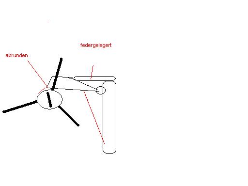

Beitrag von loxley »
Die erwähnten ungenauigkeiten treten nicht auf da der klingen winkel der klingen angepasst werden sollte. Siehe zeichnung... Drehbar. Und der schnitt durch die grane sollte am tiefsten punkt angesetzt werden. Also ich habe es heute mit nem messer mal geprobt und es ging wunderbar.
Manko ist das die feder vorher fixiert werden müssen.... Sek. Gel oder so. Man könnte die maschiene mit nem federbrenner bauen... Und so noch mehr arbeitsschritte sparen...

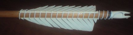

Zuerst habe ich tatsächlich "volle Länge" genommen. Dann aber doch 'mal eingekürzt. Das Ergebnis war das Gleiche: Beim herausdrehen zieht sich die Feder um den Schaft fest zu und es rührt sich nix mehr - ausser man wickelt die Spiralfeder regelrecht ab, was sie dann zu einem krummen Draht macht.  Und "Einweg" soll es ja nicht werden - ausser man wickelt mit Draht anstatt mit Zwirn....  ;D
Ist vielleicht nur der Draht zu weich? Die Spirale stammt von einem Ringheft für unter ein Euro.  ???
Anbei hängt ein Bild wie es bei mir aussieht.....

@Delph
Es ist völlig normal, daß sich eine Spiralfeder beim Verdrehen im Windungsdrehsinn zusammenzieht.
Dein Problem besteht darin, daß die Feder einen zu kleinen Innendurchmesser hat. Auf dem Foto sieht's so aus als würde sie auf den Federkielen aufliegen. Dadurch bleibt kein Spiel mehr für das Zurückdrehen, bei dem sich die Feder dann natürlich zusammenzieht.
Schau Dir nochmal die Bilder von Rabe an. Da hat die Feder ca. 1mm Abstand von den Federkielen.
Die Stahlfeder soll ja nicht die Pfeilfedern festhalten sondern nur die Granen teilen.
Mach Dir eine neue größere Spirale und es wird funktionieren !  ;)
neue Spirale machen:
Rundstahl besorgen, der ca. 2-3 mm dicker als der Pfeilschaft ist.
guten Stahldraht (zb ein Stück Autogen-Schweißraht 1mm) an einem Ende des Rundstahls festklemmen
Windungen eng aneinander wickeln
Spirale vom Rundstahl abnehmen
und so weit auseinander ziehen (strecken) bis der gewünschte Wicklungsabstand erreicht ist.

@klaus1962: Das mit dem zusammenziehen war mir so bisher nicht aufgefallen - aber wenn man so darüber grübelt ist es eigentlich naheliegend.
Die Spirale hat einen Durchmesse von 12mm - und sitzt somit recht eng. Also zu eng........ ab in den Baumarkt und 'mal sehen was die so bieten können....  :-\
@ravenheart: Ich musste die "Endkurbel" zwar weit aufbiegen, aber dann ging es - jedenfalls bei der eingekürzten (Foto) Form.  ............. Bei der Arbeitsweise könnte mann doch den Zwirn am "Kurbelende" der Spirale anbinden und dann beim nach vorne ausdrehen einfach mit durch ziehen - 'mal sehen ob das geht......  ???
