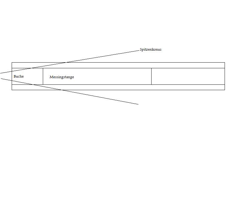

@benzi
Wenn der FOC meiner Pfeile hoch ist, dann macht es ordentlich wumms im Baum!
Meine Neuen Bambustengelchen:
http://www.fletchers-corner.de/viewtopi ... 8&start=15
Eine Spitzenlösung um einen hohen FOC bei großer Pfeillänge zu ermöglichen:
