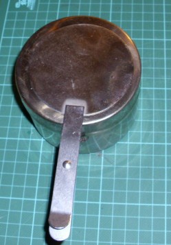

Ich hatte meine erst in der Werkstatt über der Hlp gerichtet, war mir dann aber zu "blöd" wollte meine Werkstattzit dann doch anders verbringen.
Habe dann die Schäfte ganz galant im Haus gerichtet über Brennpaste.
Das macht kein Krach , stinkt nicht und man kann ganz gemütlich dabei surfen oder einen guten Film anschauen , billig ist es auch noch und eine Kartusche brennt etwa eine Stunde bis 1 ,5 h .

Du kannst auch Teelichte nehmen. Geht ganz gut und wenn es die Reste von einem Candle-Light-Dinner sind, kosten die nichts mehr

Nö , haste nicht Klaus, schon richtig gedacht , aber mir gings ja um die benutzung im Haus .
Die Brennpaste kann man in einen Behälter packen , der einen einfachen Deckel besitzt, Feuer an , Pfeil richten , Feuer aus.
