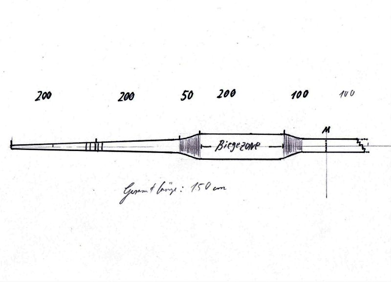

Hintergrund für diesen Thread war ja: Wenn ich selbst einen einzigen Bogen dieses Typus baue (und das ist bei diesem Aufwand schon genug), habe ich entsprechende Erfahrungen gemacht, die eventuell für diesen Typus nicht ausreichen. Wenn wir zusammen 3-4 Bogen bauen, dann haben wir sicher zusammen auch genügend unterschiedliche und/ oder gemeinsame Erfahrungen gemacht.
Hier mal der Vorschlag für die Zuordnung der Längen maßstabsgerecht, wobei der biegende Teil zum Rest 1:2 gezeichnet wurde (plus Übergang). Breite Wurfarm 60 mm.
@Gali: Naja, ich dacht so über den Winter. Speziell nach Weihnachten ist ja oft ein wenig mehr Zeit. Außerdem habe ich festgestellt, dass diese Composits in der trockenen Heizkörper-Zeit am besten voran kommen. Bauch mit Horn und Epoxy: 1-2 Tage; pro Sehnenschicht rund 1 Woche.

Aber das passt schon. Ich werd mal versuchen das hinzubekommen. Die Idee gefällt mir auf jedenfall und diese Bogenform finde ich sowieso tierisch genial...
Und wir können ja hier auch super Erfahrungen austauschen...
Das gibt n großen Haufen gutes Material für einen Buildalong oder sogar ein gutes How-To...
Achja, noch eine Frage zur Materialwahl... Wie schätzt ihr eigentlich Brike ein, wenn es um die Mittellage zwischen Sehne und Horn geht? Birke ist ja verhältnismäßig leicht, aber nicht spröde und relativ biegsam. Ich weiß nämlich noch nicht, ob ich genügend lange trockene Kirsche zur Verfügung haben werde. Zur Not werde ich verschiedene Hölzer aneinander spleißen müssen. Was auch das erste Mal für mich wäre, also 100% Neuland. Das wird eine Aufregende Geschichte
Dann stelle ich mir im Biegebereich 35cm inkl Spleiß vor, aus Kirsche, und den starren Tip/Siyah dann aus Fichte oder sowas.
Wenn Birke auch geht, werde ich im späteren Herbst mal in den Wald gehen und mir ne schön gerade Birke vornehmen aus der ich 1,5m lange Leisten sägen kann... Das ist mir sicherer als spleißen...
Zur Verwindungsteifigkeit der Siyahs hab ich auch schon eine Idee *gg* Habe noch ein sehr dünnes Brett (2mm dick) aus sehr hartem Tropenholz. Dort könnte ich 2 oder 3x einen millimeterdünnen Streifen ausschneiden und in den Siyah einleimen. Dann könnte der noch etwas dünner werden ohne an Stabilität zu verlieren.
Wenn schon Komposit dann richtig *gg*

@Gali: Mit Birke habe ich ganz schlechte Erfahrungen gesammelt. Bei mir hat sich nach vielen Versuchen mit Mittellagen immer wieder heraus kristallisiert: Eibe, Ahorn, Kirsche, Pflaume. Wobei mir die Biegsamkeit und Elastizität wichtiger sind als die Wurfstärke. Osage geht sicher auch...
Was das Tricksen zur Steifigkeit angeht: Klar, mach man, jeder, wie er möchte.
Nun hier mal die Rahmenbedingungen zur Diskussion (es soll ja schon ein abgefahrenes Design dabei rausspringen):
- Länge max. 150 cm über den Rücken gemessen
- Rückbiegung vor dem Schiessen bzw. nach der Fertigstellung: Mindestens Krabbe oder offenes "O". Tipps dürfen sich berühren, müssen sie jedoch nicht. Wie man das erreicht, ist egal.
- Nichtbiegender Bereich mind. 2 x so lang wie die Biegezone
- Siyahs sollten gut ausgebildet sein von der Länge, Winkel mind. 30°
- Sehnenbänkchen: egal, ergibt sich
- Material: egal, Hauptsache Sehne-Holz-Horn-Composit
- Kleber, Leime: egal
- Finish: egal (Leder, Rohhaut, Schlangenhaut, Seide u.v.m.)
- Zuggewicht: egal (auch ein Mini-Modell wäre ein netter Versuch)
- es soll keine Wertung, aber eine Auswertung (Diskussion, Kommentare) geben. Wer präsentieren möchte, kann den Bogen anschließend in den Präsithread packen

Ich habe mal einen Rahmen gebaut aus Kirschbaumholz zur Ansicht mit den Maßen:
1500 mm lang, 60 mm breit, Biegezone 20 cm zu 42 cm Rest
Ich werde am Übergang vom Griff zum Wurfarm mittels HLP um 30° biegen und den Siyah ebenfalls mit 30°.
Dann in die Biegung am Griff vorgebogenen Leisten aufleimen, also den Griff aufbauen vom Bauch her.
Das hält besser als wenn ich den Griff im 30°-Winkel abschräge und dann den Wurfarm anleime.
