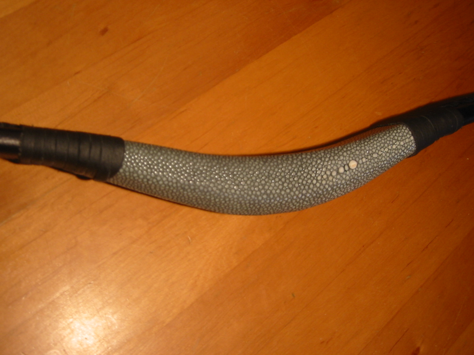

Griffummantelung aus Perlrochenleder an meinem Reiterbogen. Ist supergriffig und hat nicht jeder
Die großen Perlen sind gleichzeitig Pfeilanlage.
