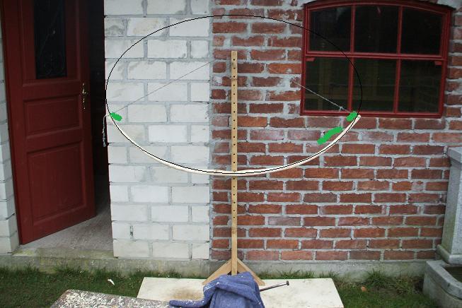

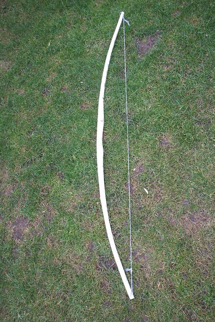

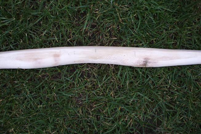

Nachdem der Bogen das ganze Wochenende auf einem Almendrillo Brett in bester Gesellschaft von 3 Gummifassungen die in fest hielten geruht hat, wurde er heute in aller Ruhe getillert.
Der Tiller dürfte recht gut sein, da der Bogen sich bei relativ guten zuggewicht das sich durch das tempern ergeb (etwa 65Lbs) relativ leicht ziehen lässt.
Nächster Schritt wird die Feinbearbeitung (schleifen u.s.w.) sein. Danach werde ich den Bogen beizen.

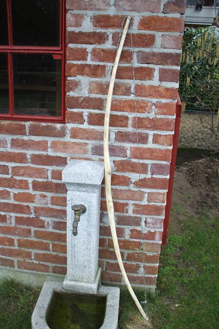

So, für alle die jetzt gerade das Tillerfoto gesehen haben, und sich dachten: GRACHUS! DER BIEGT SICH AM OBEREN WA NOCH ZU WENIG!
Ruhig bleiben und durchatmen. Ich habe den Tiller nochmal an den grün markierten Stellen etwas nach korrigiert
Der Bogen wurde gerade zum 1 mal gebeizt, und deswegen kann ich den aktuellen Tiller nicht zeigen. Ich werde wenn der Bogen fertig ist ein Vollauszugs Bild mit Tillerfoto einstellen.
Mfg
Grachus
Mfg
Grachus
