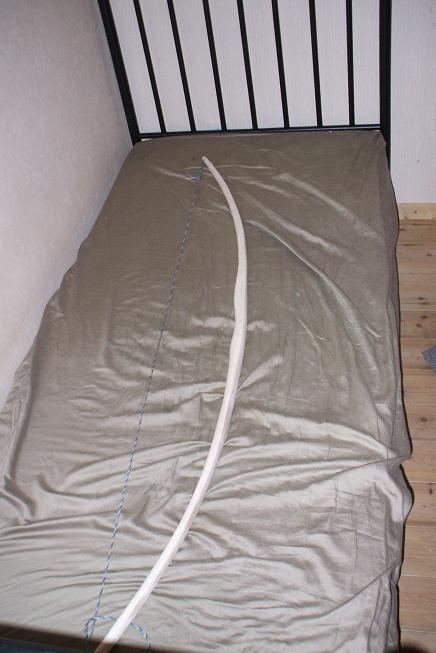

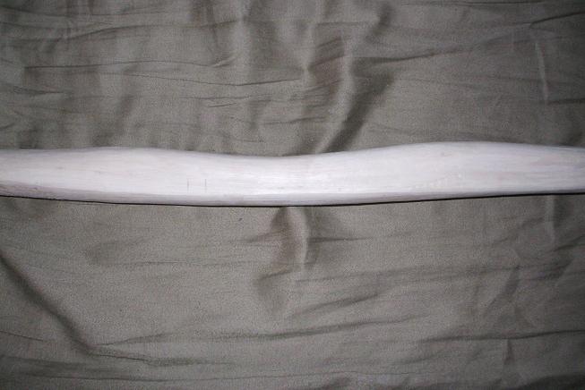

Hallo zusammen!
Ich hab gestern meinen Bogenschrank aufgeräumt, und Bogen aussortiert die ich neu bearbeiten will.Mit dabei war eine Hasel. Kurzerhand habe ich die dann in einen Elbenbogen verarbeitet, wie man ihm in Herr der Ringe die GEfährten in der Anfangsschlacht ganz zu Anfang auf seiten der Elben sieht.
Fotos siehe 1 und 2.
Wie man Sieht sind die Bögen Relativ groß gehalten, und orientieren sich am Langbogen. Was mich verwundert ist folgendes:
Bogen 1 weisst einen extram kurzen oberen Wurfarm auf. Der untere Wurfarm wirkt nahezu steif. Ebenso bei Bogen 2 ist der obere Wurfarm fast 10-12 cm länger (laut Bild und Umrechnung) als der untere. Demnach habe ich auch den Bogen so gebaut, wobei mir beim Tiller natürlich auffiel, das das Tillerbild:
A Ungleichmäßig wird (logisch da ein Arm viel stärker belastet wird als der andere)
B die Abgebildeten Wurfarme der Bögen sich VIEL zu steif verhalten, als seien sie nie getillert worden.
Dementsprechend habe ich meinen Bogen Ellipsenförmig getillert. bis jetzt gibt es nur Bilder aus dem Stand und dem Griff (Bild 3-4).
ICh kann es mir nur folgendermaßen erklären:
1. Haben die ein Biegeverhalten das denen von Kyudo Bögen ähnlich sehen soll (bloß im oberen WA bereich)
2. Durfte der Azubi der keinen plan von tillern hatte die Bögen machen
3. Ist es eine Bogenart/Tiller die ich nicht kenne
Was meint ihr?
Mfg
Grachus
P.S.
Der Bogen ist noch NICHT fertig, dies ist lediglich ein Zwischenstand!

Re: Herr der Ringe Elben Kriegsbogen Nachbau
Grachus, die Bilder zeigen keine wahren Längen sondern sind verzerrt , da kannst Du kein Maß abgreifen .
Test: Schnapp Dir mal einen Zollstock /oder ne Dachlatte und lehne sie an eine Wand , mit etwa 15° , 30 ° Neigung machst 'Du ein Foto und dann schau Dir ,mal die Bilder an...
Einspruch!
Wenn der Bogen nur leicht schräg steht (z.B. an eine Wand gelehnt) und man Werte annimmt (z.b. eine durchschnittlänge des LB von 1,80) kann man vom Bild auf Dimensionen und reelle Werte umrechnen. problem dabei, man kriegt ungenaue Werte. HAbe es gerade noch einmal an dem Bogen gemacht wobei der Bogen Schief an einer Wand stand, die Werte die errechnet wurden, kamen den Original Werten sehr nahe.
Mfg
Grachus
Also bei solchen Ansätzen staune ich ja immer wieder!
Macht Euch mal klar, wie solche Bilder zustande kommen:
1. Schreibt jemand eine Geschichte. Darin beschreibt er den z.B. Bogen natürlich nur andeutungsweise - schließlich schreibt er kein Fachbuch über Bogenkonstruktion, sondern einen Phantasie-Roman!
2. Bekommt jemand, der prof. Illustrator ist, einen Auftrag, das Buch zu illustrieren. Also ÜBERFLIEGT er das zur Verfügung gestellte Manuskript, um sich einen Eindruck zu verschaffen, was für Bilder der AUTOR beim Schreiben vor Augen gehabt haben KÖNNTE....
3. Erstellt er darauf aufbauend Zeichnungen, die im STIL zu der Story passen und keine groben Fehler zu dem WORTLAUT der Story aufweisen (...und oft nicht mal das! Siehe "Der kleine Hobbit"! Beschrieben als stämmig und dicklich, ohne Hut, gezeichnet schlank uznd feingliederig - mit Zylinder!)....
WEDER der Autor NOCH der Zeichner müssen dabei IRGEND was von Bogenbau verstehen, und selbst wenn, kann eine falsch verstandene Beschreibung im Text dennoch Abweichungen erzeugen.
DAS Ergebnis dann als Leser für eine BAUANLEITUNG zu halten ist.... na.... recht "optimistisch"....
