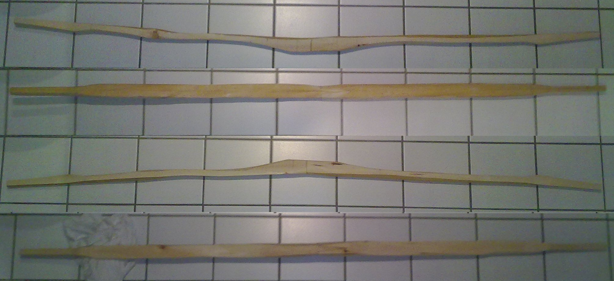

Hier mal der aktuelle Fortschritt. Inzwischen habe ich die Bogenform schonmal herausgearbeitet. (Leider hab ich momentan nur eine Handykamera zur Verfügung):
Fortschritt
Fortschritt
Beim Bodentiller ist der Bogen noch extrem steif. Er lässt sich auf der gesamten Länge mit "gut Druck" etwa 2cm durchbiegen. Jetzt bin ich unsicher, was ich als nächstes machen soll:
Erstmal alle Kanten abrunden und schön machen oder Wurfarm zu den Tips hin schmaler machen und Stärke reduzieren. Das würde den bösen Ast noch weiter aus dem Wurfarm treiben.

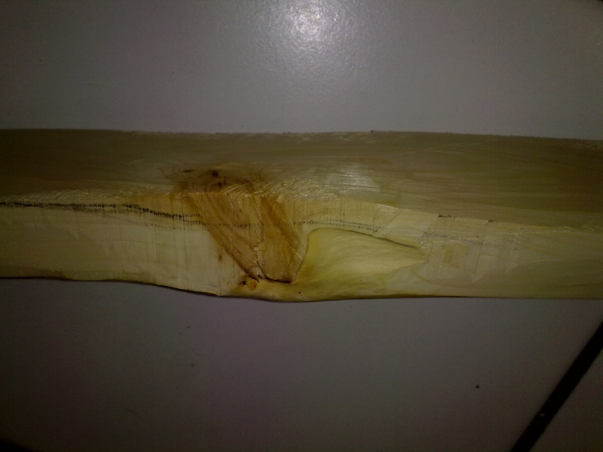

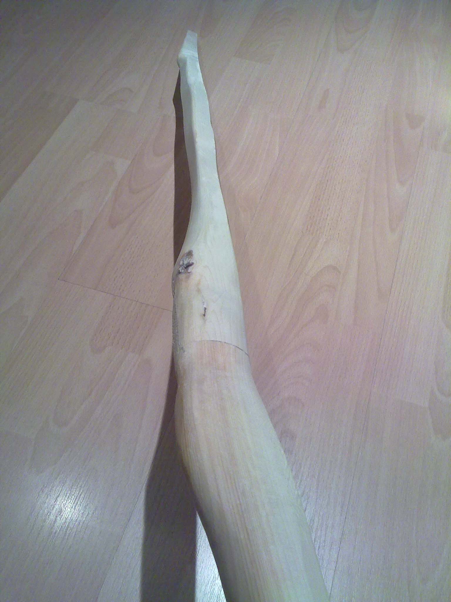

Ich habe mich jetzt entschieden, die Wurfarme an den Fadebereichen zu den Tips zu verjüngen. Dadurch fallen zwei weitere Schwachstellen heraus. Hier der angezeichnete Wurfarmverlauf am Ast:
Ast vorher vom Rücken
Ast vorher von der Seite

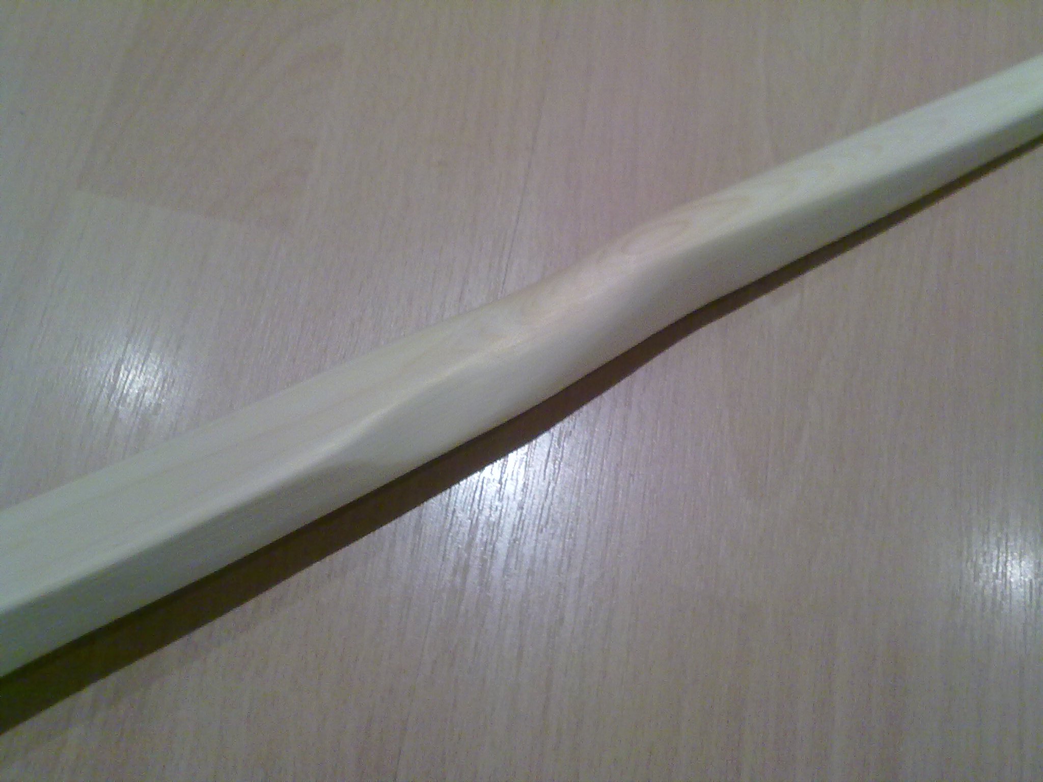

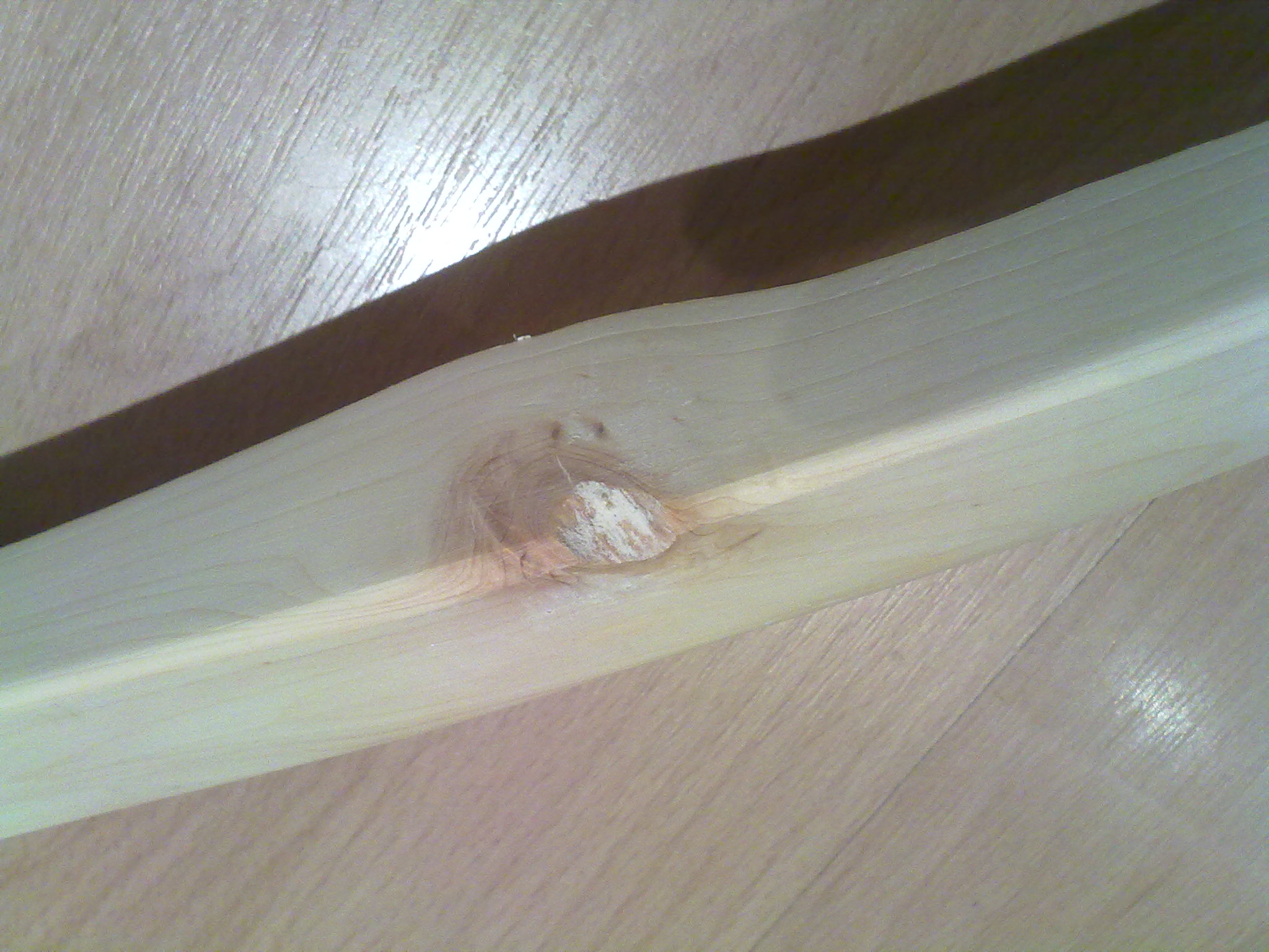

Der Ast ist nach der Verjüngung immer noch da, aber schon nicht mehr so hässlich:
Ast hinterher von der Seite

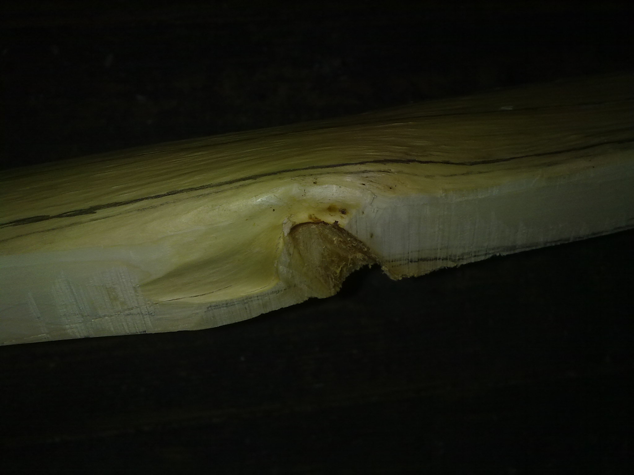

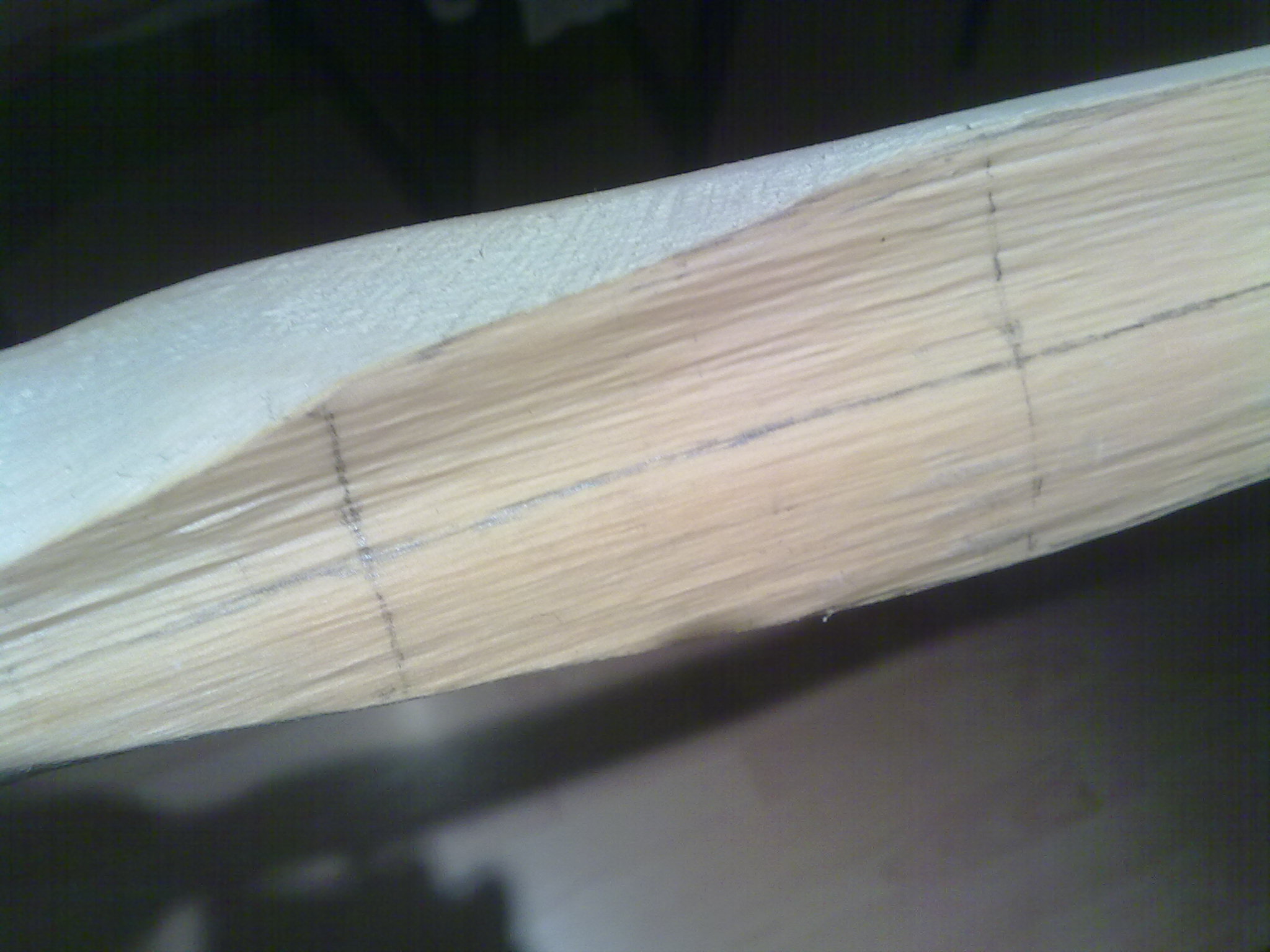

Leider habe ich im oberen Wurfarm kurz vor dessen Fadebereich zum Tip einen Riss gefunden, dem ich eine ganze Weile folgen musste. Dadurch ist folgende Schwachstelle entstanden:
Schwachstelle durch entfernten Riss

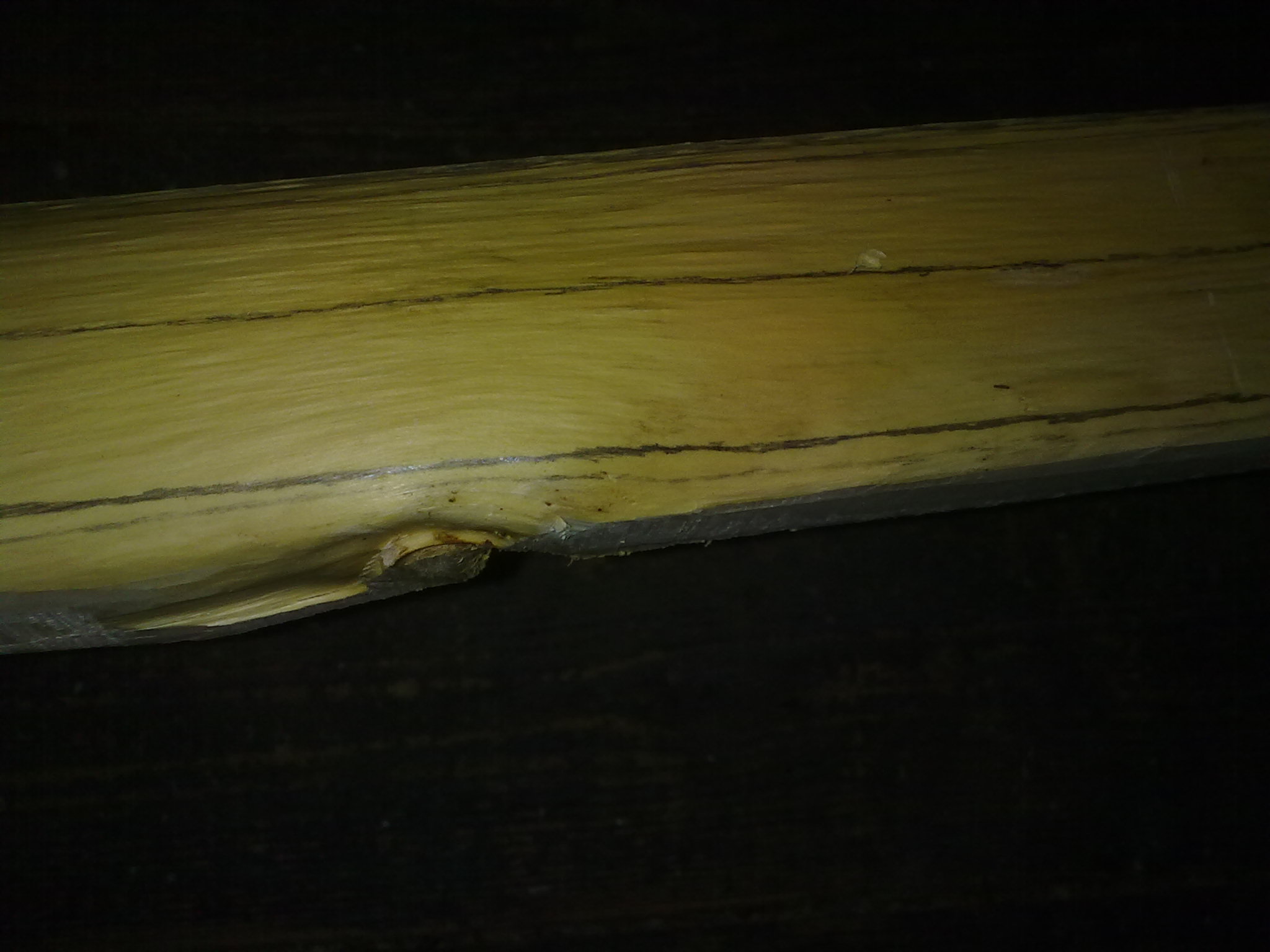

Hm der Wacholder ist auf dem Bogenrücken irgendwie so riffelig. Es ist der Jahresring, der direkt unter der Rinde saß. Ich habe keinen abgenommen. Schleif ich das mit 400er Papier glatt oder was stell ich damit an?
Riffeliger Bogenrücken
Galighenna
Beiträge: 8846
Hat gedankt: 3 Mal
Re: Wacholderrettung
Beitrag von Galighenna »
So lassen! So ist der Verlauf der Fasern... Holunder ist manchmal auch so an der Oberfläche, besonders bei Astknubbeln.

Hallo ich würd da nix rumschleifen, erstens schwächt es unter Umständen den Ring durch Unterbrechung der oberflächlichen Fasern, und zweitens gerade die natürliche Oberfläche bringt Charakter in den Bogen

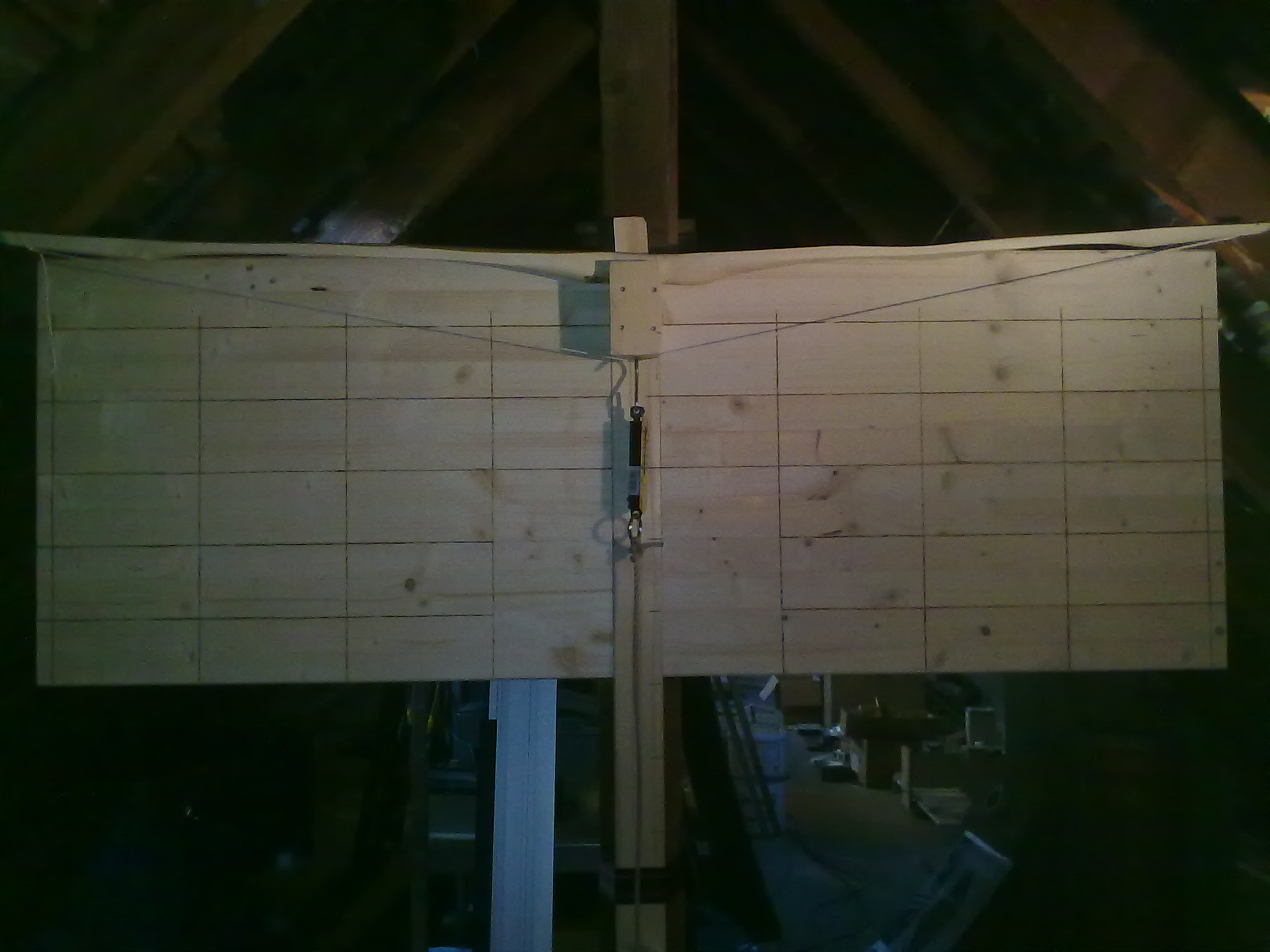

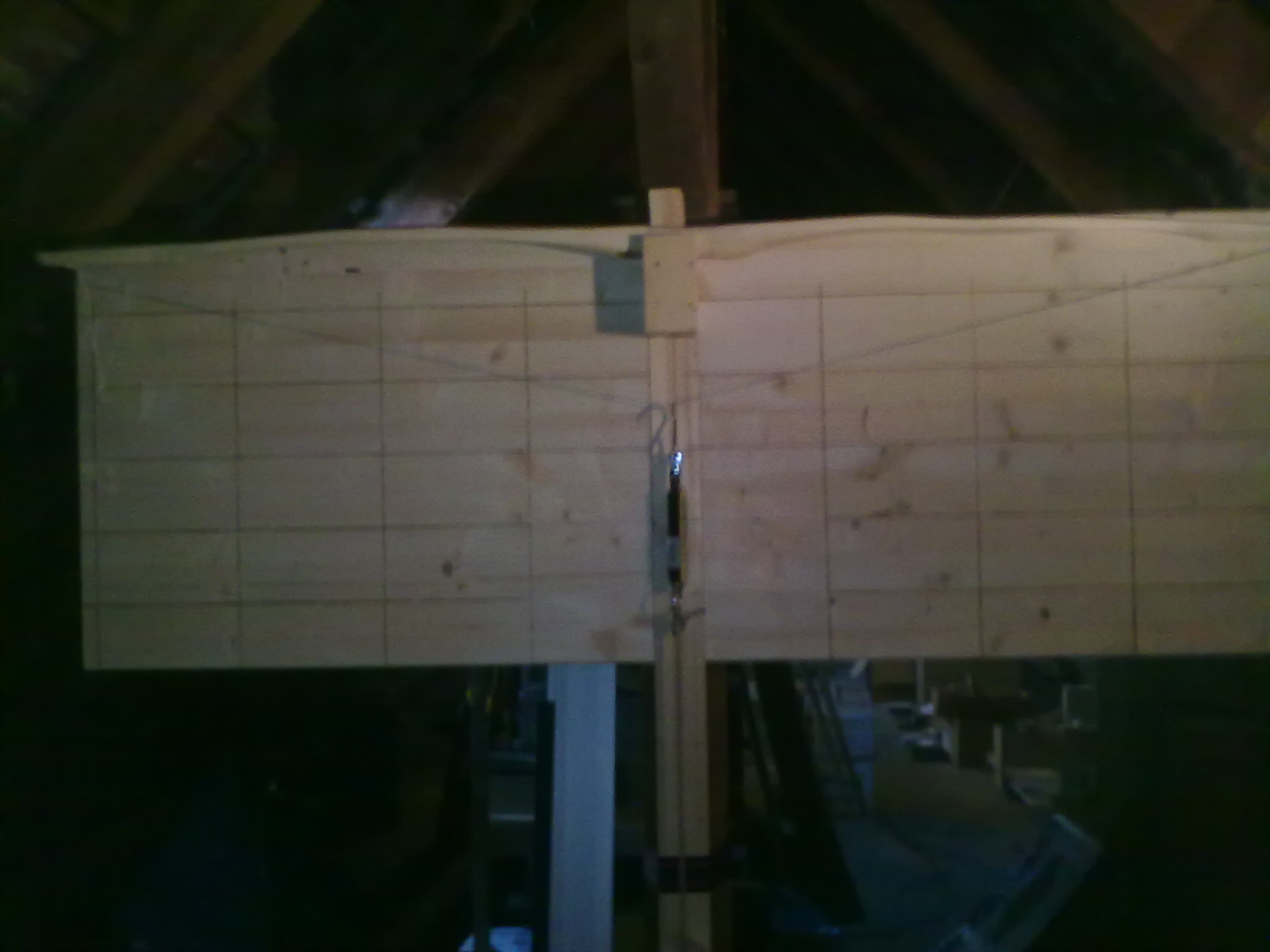

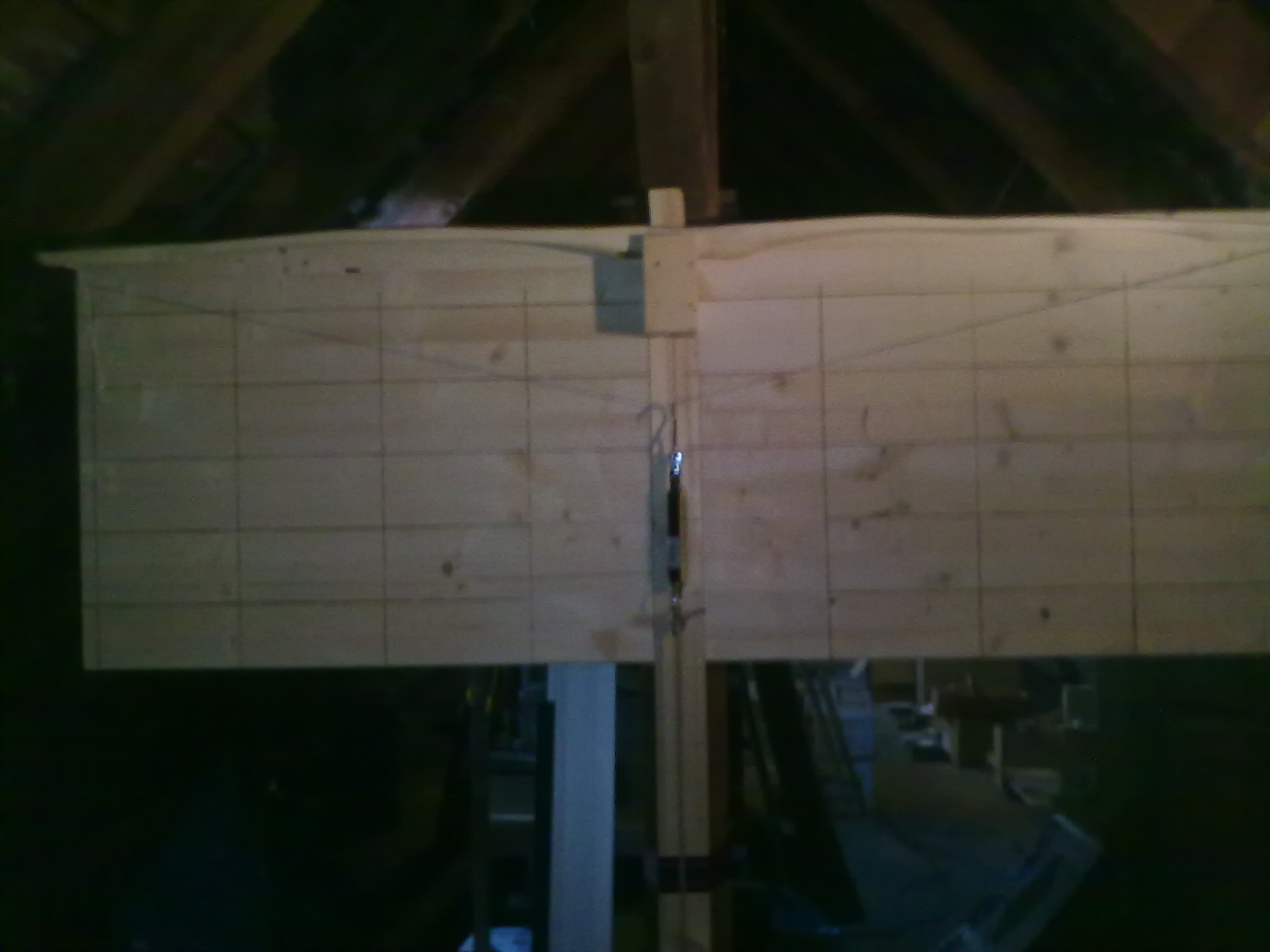

Nicht, dass ihr denkt, es geht nicht mehr weiter. Hier liegt der Bogen entspannt auf dem Tillerbaum:
Bogen auf dem Tillerbaum
Vom Tiller gibt es leider noch nichts zu sehen. Beim Zielgewicht von 45lbs biegen sich die Wurfarmenden nämlich gerade mal um vier Zoll. Ich glaube, da kann ich noch etwas Material wegnehmen...

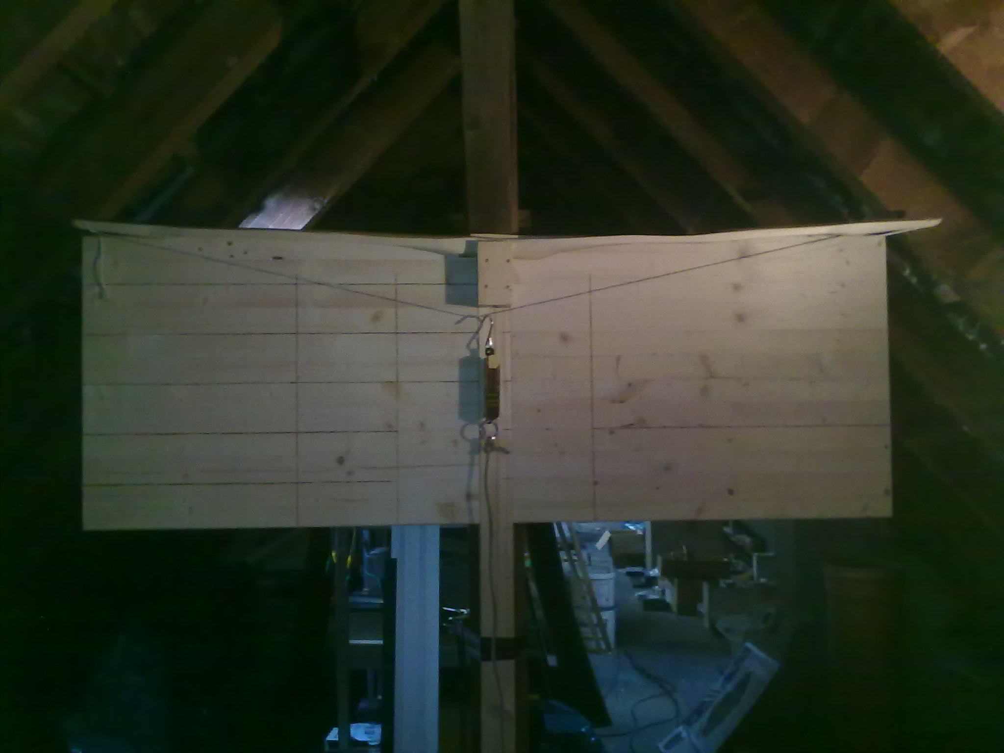

Jetzt brauch ich mal wieder eure Hilfe. So sieht der Bogen entspannt aus... :
Bogen entspannt
Bogen entspannt
... und so bei 35-40 Pfund. (Bitte entschuldigt die Unschärfe. Hab mir einer Hand gespannt und mit der anderen auf dem dunklen Dachboden per Handykamera fotografieren müssen.):
Bogen 40 Pfund
Bogen 40 Pfund
Es tut sich also nicht all zu viel.
Zielzuggewicht sind ja 45 Pfund. Ich hab jetzt angefangen, das Zuggewicht mit ner Ziehklinge (nicht Ziehmesser) herunterzuarbeiten. Wenn ich so weitermache, sitze ich aber in nem Jahr noch dran. Die Frage ist jetzt, ob ich am Bauch einfach noch einen Jaresring (ca 1,2mm) mit dem Schweifhobel runterarbeiten kann, ohne übers Ziel hinauszuschießen (man beachte das Wortspiel). Runterhobeln ist ja kein Problem. Nur drankleben ist bei nem Selfbow immer schlecht...
Sollte ich den Bogen überhaupt schon so stark belasten? Bisher scheint es ihn nicht zu stören. Ich pumpe ihn auch immer ganz langsam auf.
