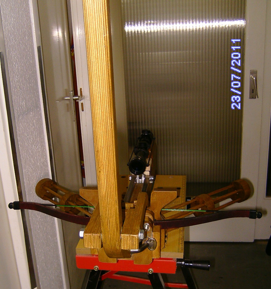

Die Wippe
Ich will euch noch den aktuellen Stand der Armbrustfertigung zeigen. Es war notwendig, erst die Wippe zu konstruieren, da sie über das Zielfernrohr fassen muss. Um Spielereien zu vermeiden habe ich vorher eine Simulatuion in einem CAD 3D Programm durchgeführt. Damit ist es dann doch recht einfach die richtigen Krümmungen und Verhältnisse zu finden.
Die Wippe ist komplett aus Multiplex gefertigt um ein Verziehen des Holzes zu vermeiden.
Da ich im nächsten halben Jahr mit Sicherheit nicht dazu kommen werde weiter zu bauen und ich es hier im Thread nicht so lange offen lassen möchte habe ich mir überlegt, die fertige Vorgängerversion an dieser Stelle mit Fotos einzustellen.
Es gibt natürlich auch Schußdiagramme dazu, die die Präzision der Treffer zeigen.
Das müsste in den nächsten 14 Tagen klappen.
Michael
Michael

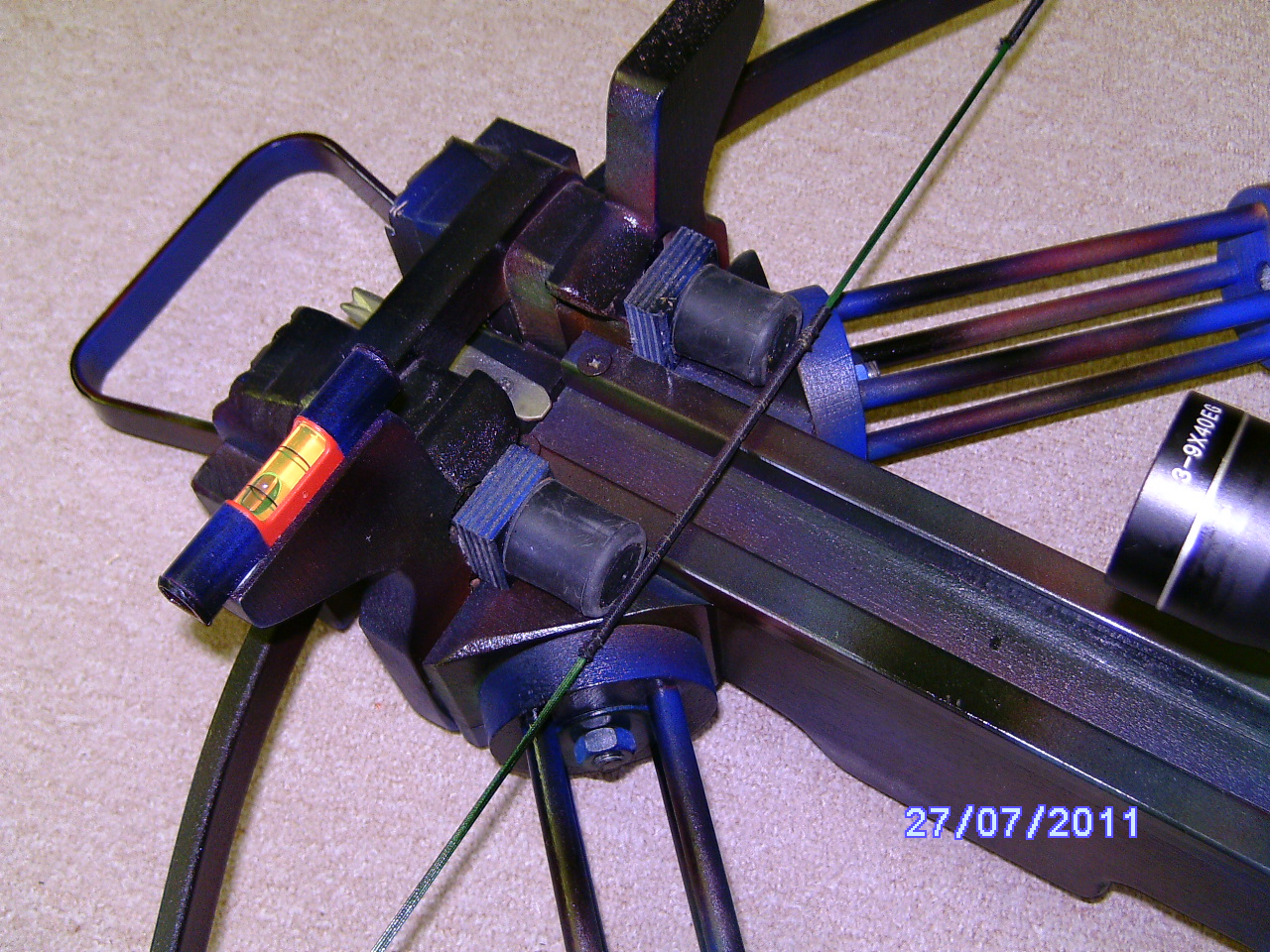

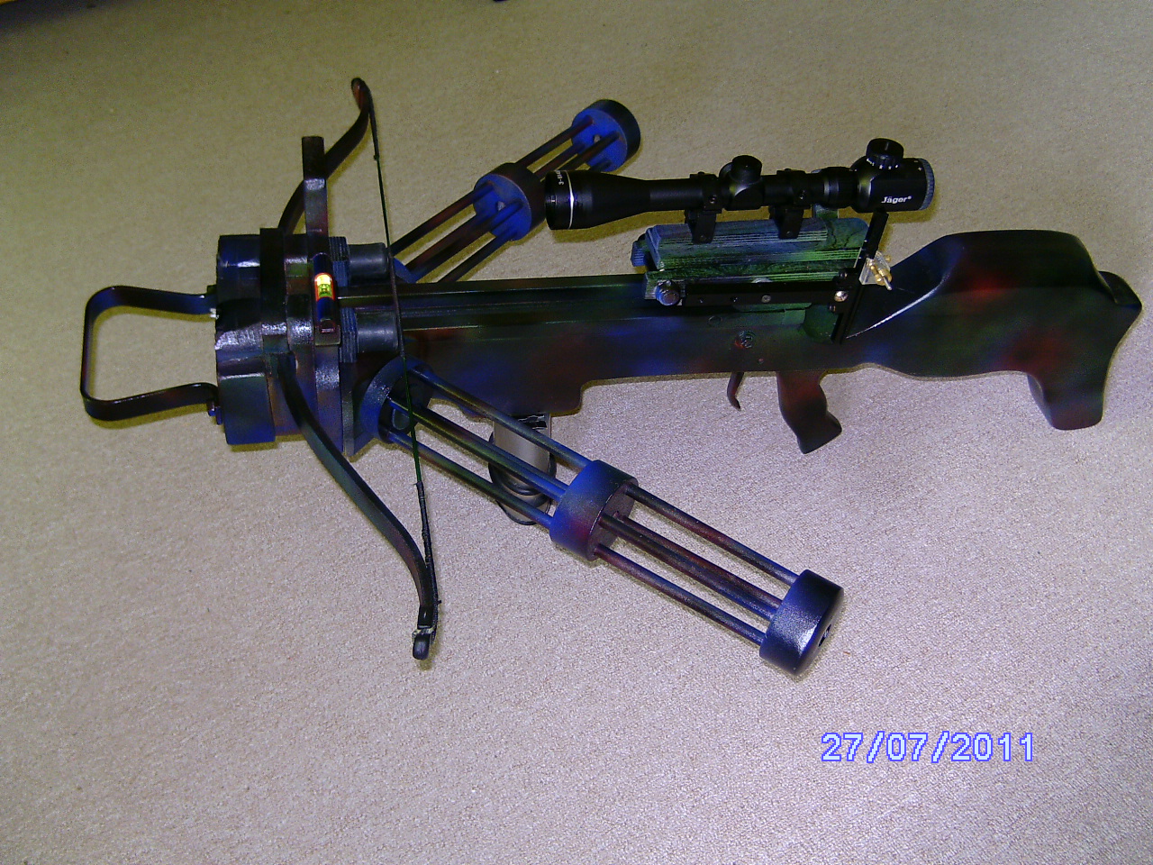

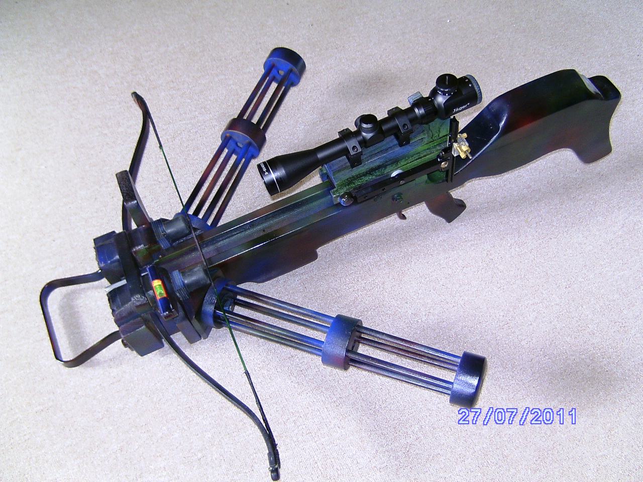

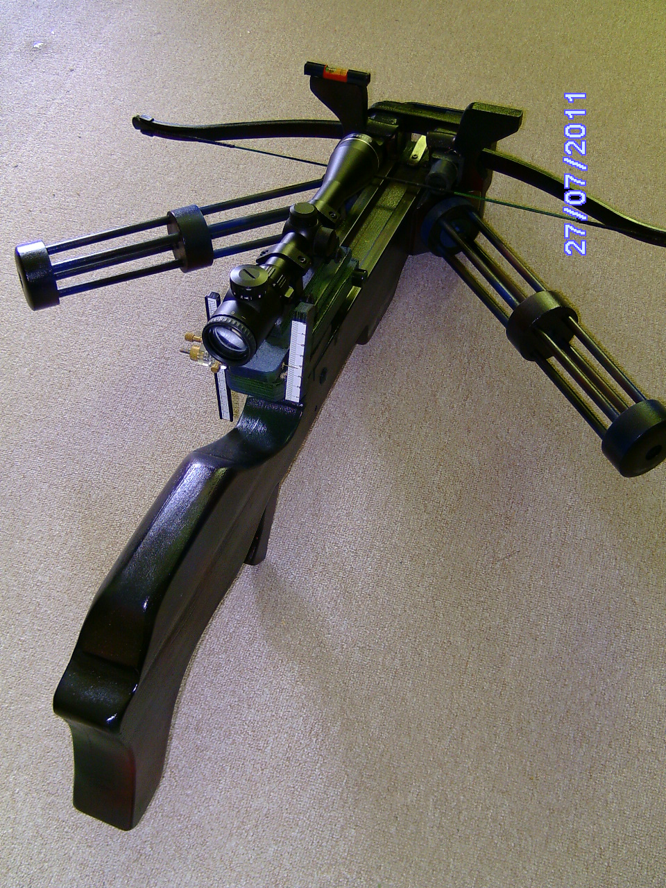

Vorgängerarmbrust
Wie versprochen einige Fotos und Infos:
Die Eckdaten:
Länge: 98 cm mit Fußtritt
Breite: 74 cm
Höhe: 37 cm
Gewicht: 7,8 kg
Zuggewicht: 93,5 kg = 206 Ibs
Geschwindigkeit 1 m nach Abschuss: 342 feet/sek. = 375 km/h (gemessen)
Treffgenauigkeit bis 110 m,
Diagramme liefere ich nach
Diese Armbrust wird mit einem Flaschenzug gespannt.
Es gibt industriell gefertigte Armbrüste, die noch ein bisschen bessere Ergebnisse erzielen.
Aber bei dieser Armbrust handelt es sich um einen Eigenbau in Handarbeit mit einfachen Mitteln und einem selbst entwickelten Konzept.
Alle Zutaten sind einfach zu erwerben.
Grundsätzlich sollten allerdings nicht alle meine Konzepte verallgemeinert werden. Die Einpunktlagerung des Pfeiles zum Beispiel verlangt ein ausgesprochen geschicktes Sehnendämpfungssystem an dem ich lange geknackt habe.
Im Moment des Ausklinkens der Sehne springt sie und versetzt den Pfeil in unangenehme Schwingungen, die immer zulasten der Treffgenauigkeit gehen.
Wer das nicht beherrscht sollte immer die üblichen Schienen zur Stabilisierung nehmen, auf der die Sehne reibt und sich so beruhigt.
Michael
