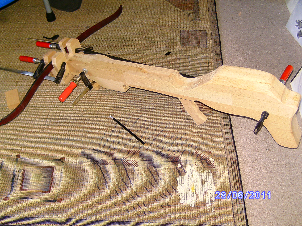

Da mehrfach angefragt wurde, ob es schon vom Fertigungsprozess Fotos geben könnte und fange ich jetzt doch einmal damit an.
Es sind die ersten Schritte im Rohbau.
Rohbaurumpf (unverleimt) und rechts vorn die Wurfarme

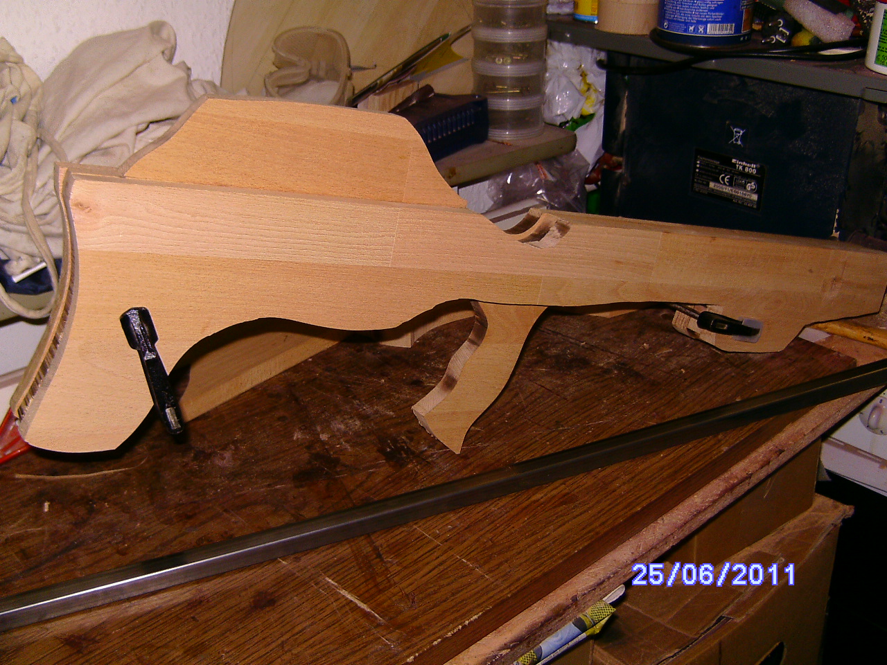

Vorne liegt die Stahlschiene, noch nicht abgelängt, die auf den Rumpf gesetzt wird

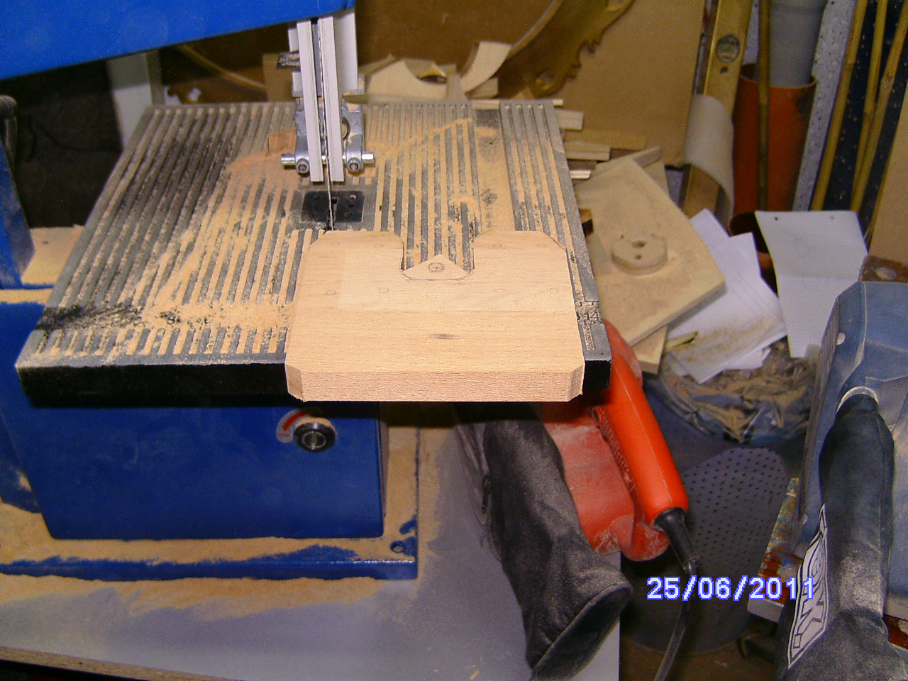

Vordere Aufnahme für die Wurfarme ausgesägt

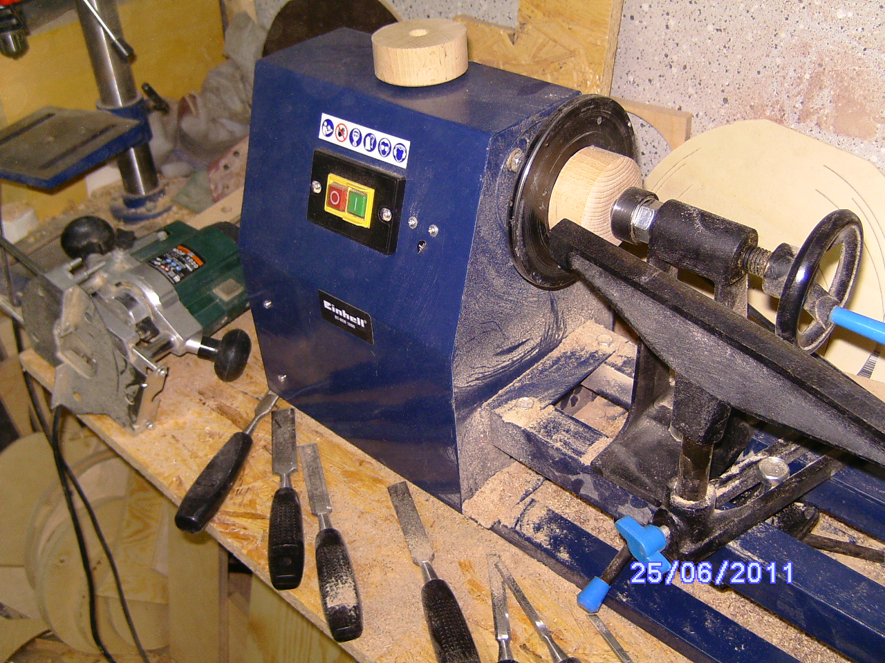

Fertig gedrechselte Endstücke für die Stabilisatoren

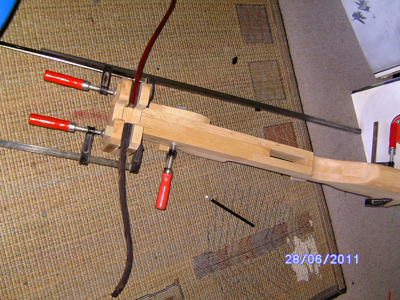

Hier ein paar weitere Fotos:
Ich denke, die Fotos brauchen keine Erklärung.

Die Idee mit dem "Centershot" und den geteilten Wurfarmen halte ich prinzipiell für sehr gut.
Aber ich hätte etwas Bedenken ob das Holz in der vorderen Queraufnahme die dort auftretenden Torsionskräfte aufnehmen kann. Immerhin gehen durch diese nach oben stehenden und offenen "Finger" bei einem 100kp Bogen (und geschätzen 40cm WA-Länge) ca. 200 Nm.
Daß dies das Buchenholz auf einem geschätzten Querschnitt von 2 Fingern zu je 10cm2 aushält wundert mich. :o
Oder wird das Ganze noch irgendwie mit Metall eingerahmt ?

klaus1962 hat geschrieben:Daß dies das Buchenholz auf einem geschätzten Querschnitt von 2 Fingern zu je 10cm2 aushält wundert mich. :o
Seht ihr, das ist das Problem wenn man Fotos von Baustufen einstellt, die keinerlei Anspruch auf Fertigstellung haben.
Selbstverständlich halten die Buchenfinger es nicht.
Also bitte abwarten.
Und Theudewald2, wenn du nur den einteiligen Bogen kennst solltest du wirklich erst sehen was sich entwickelt.
Es gibt bessere Systeme.
