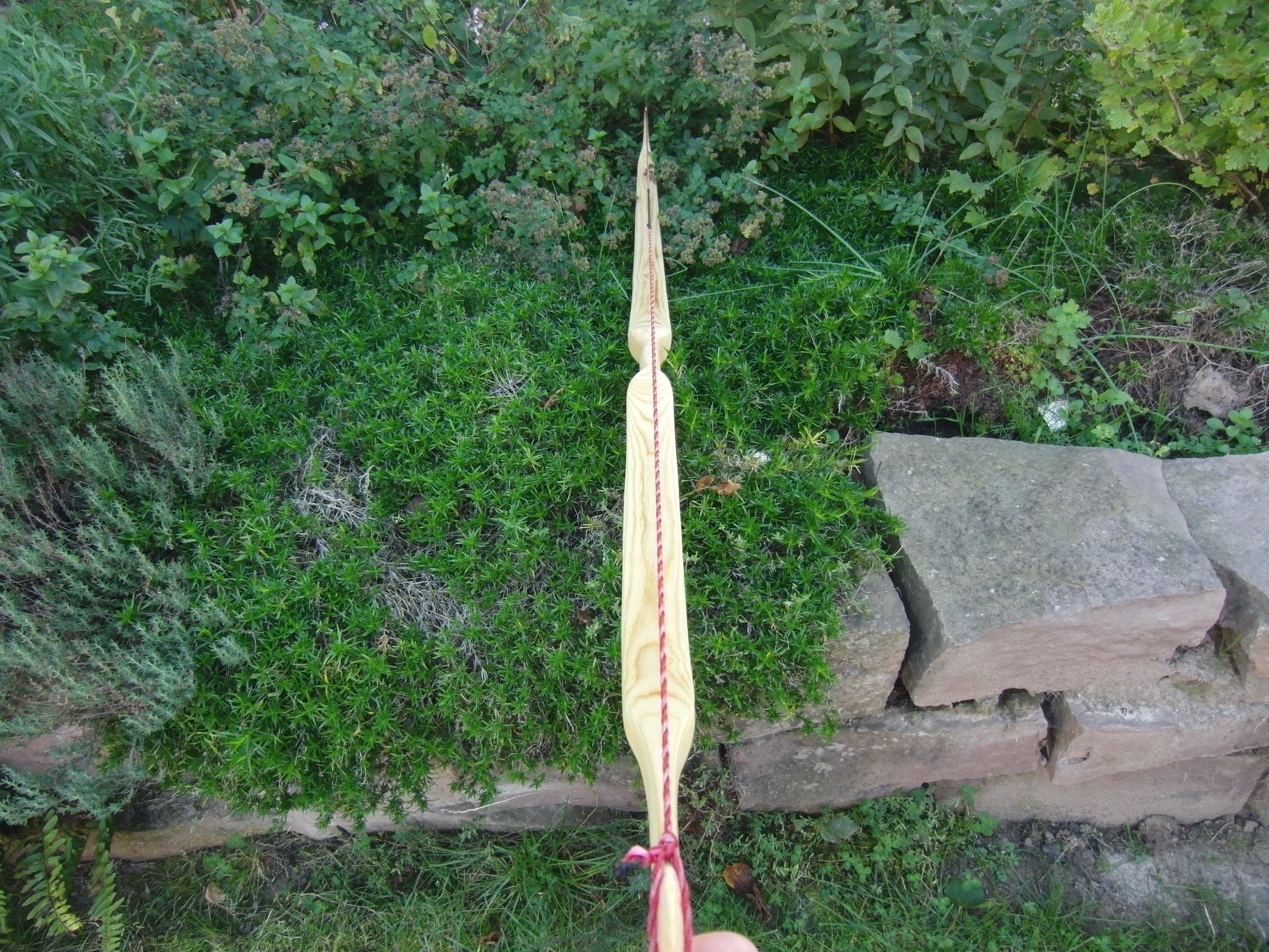

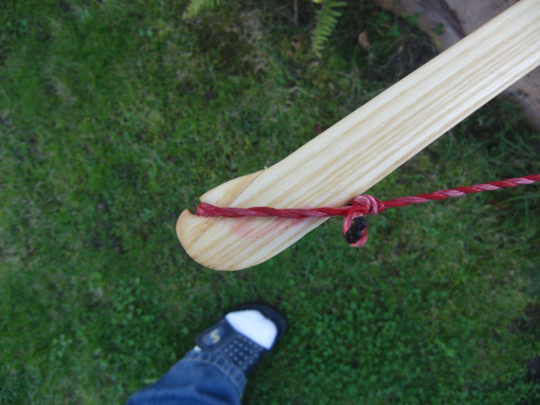

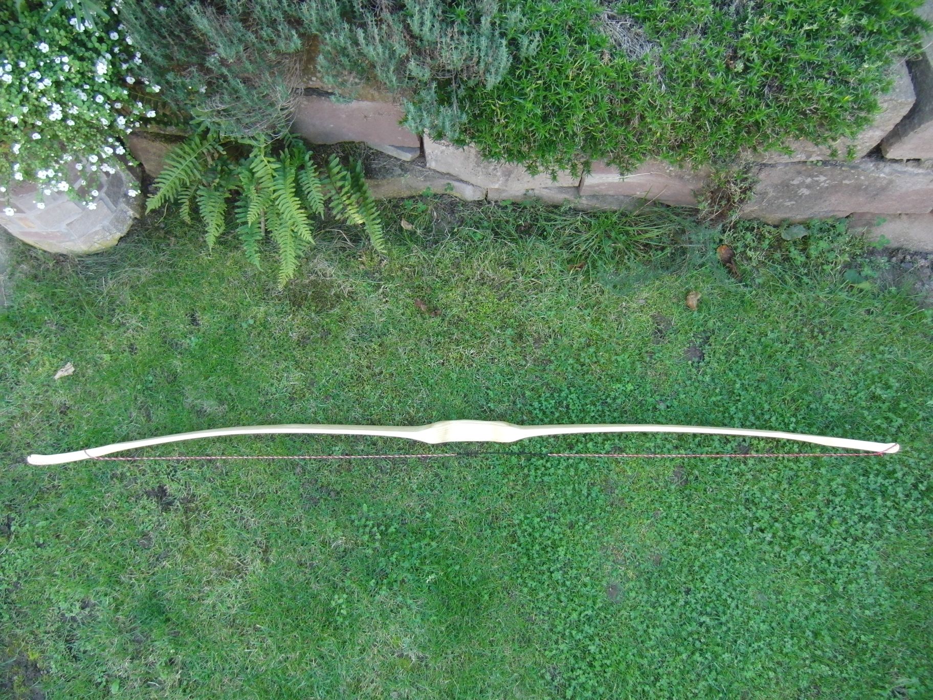

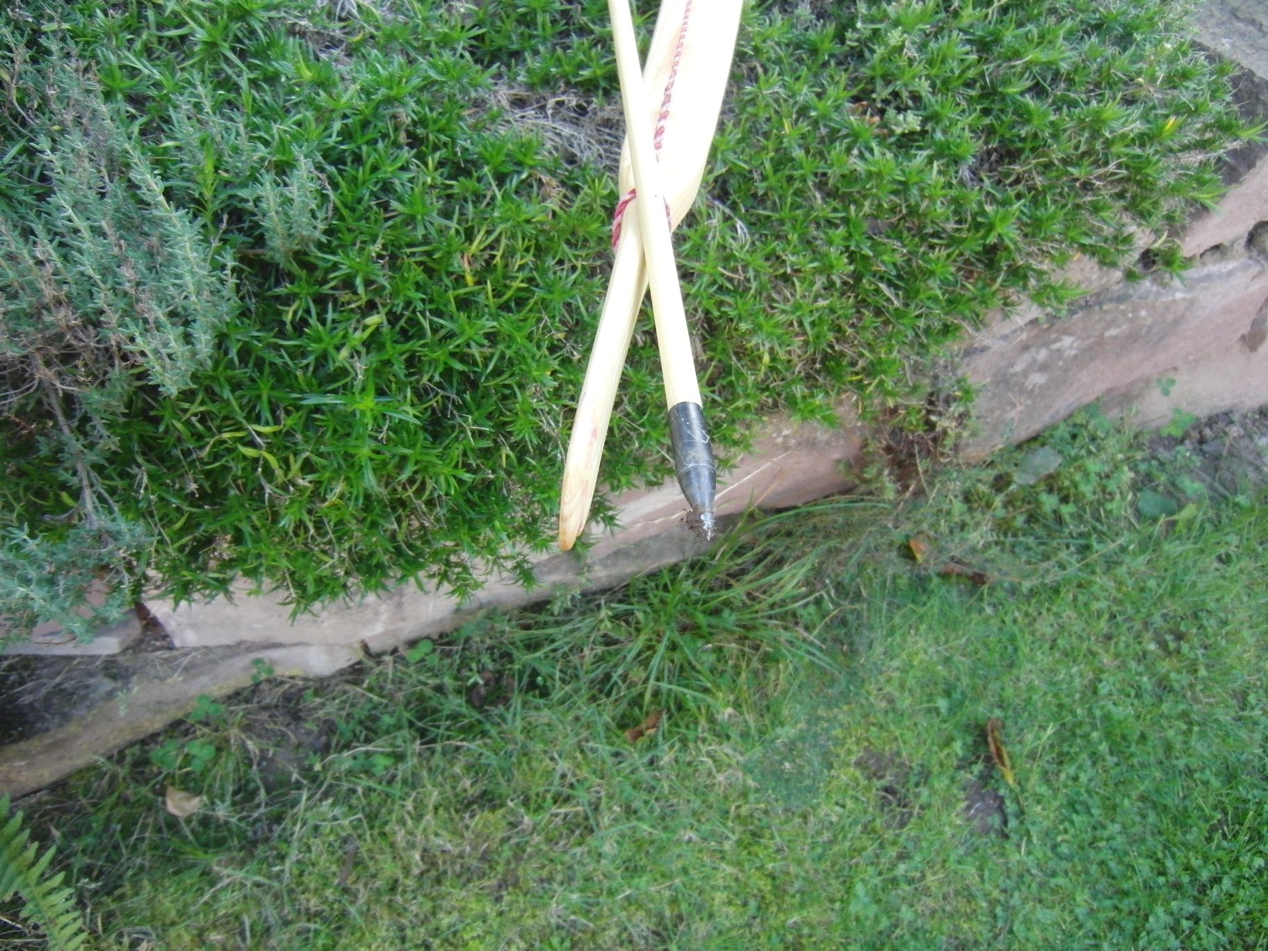

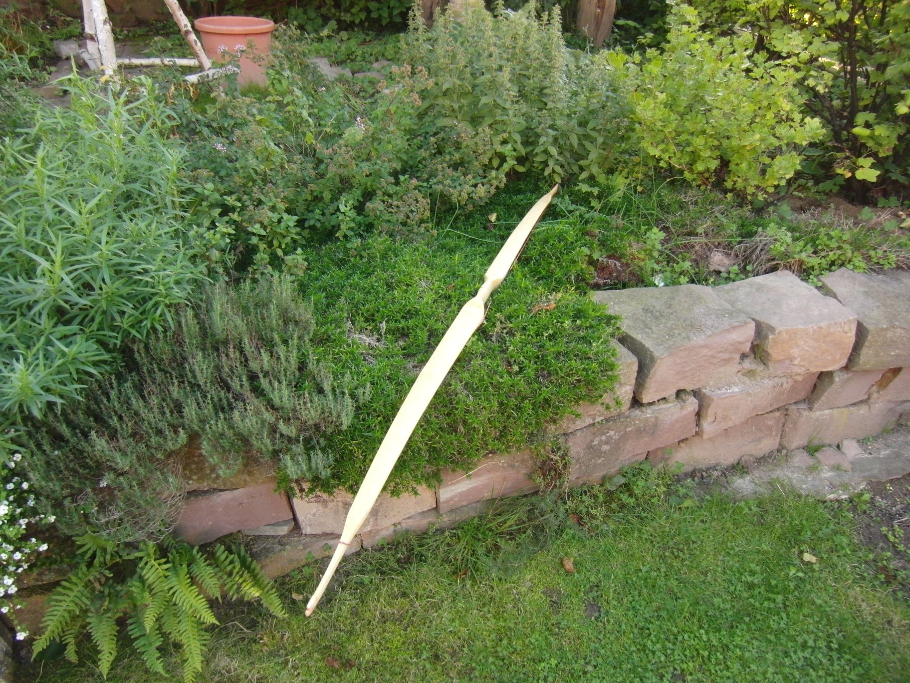

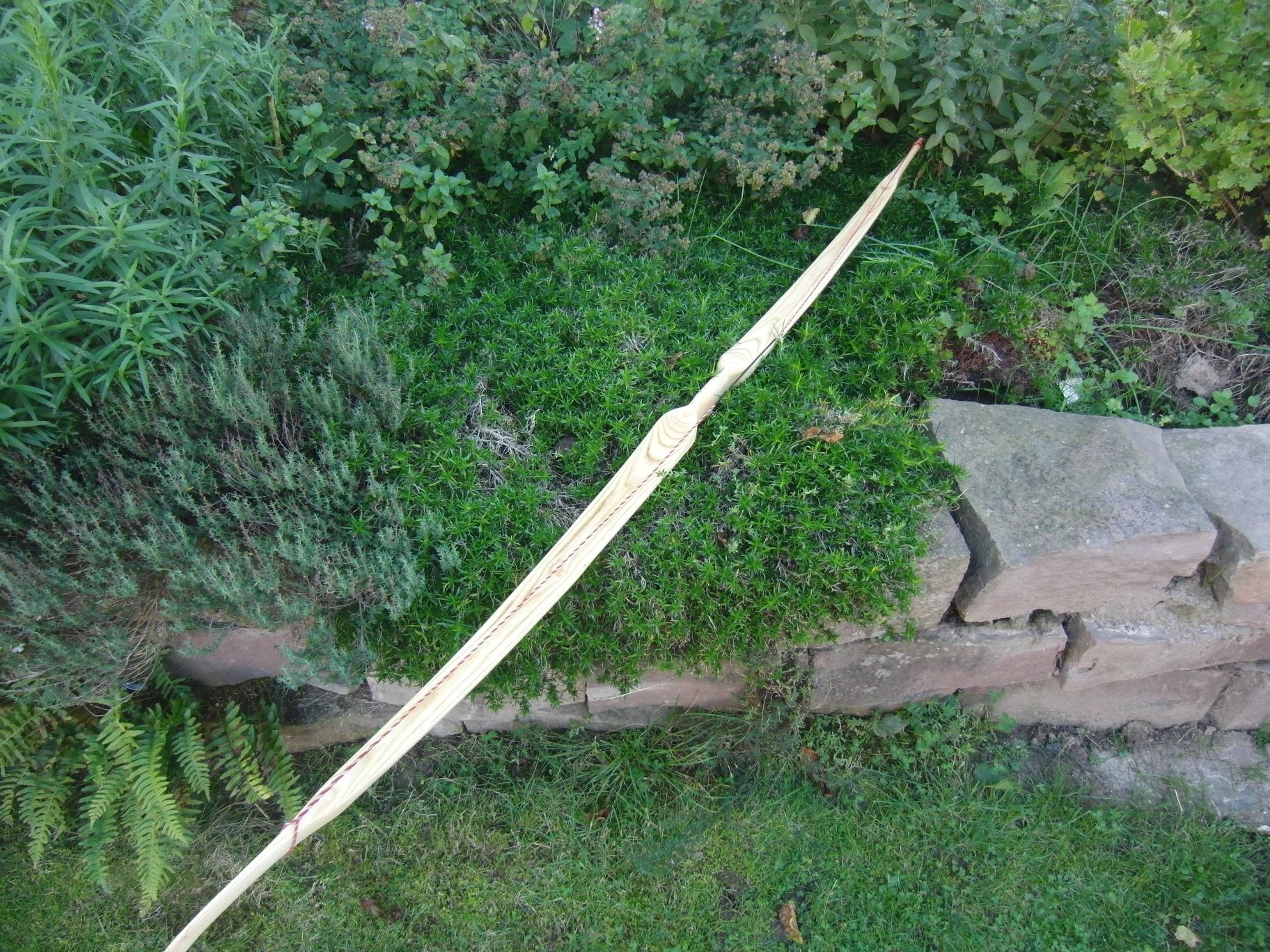

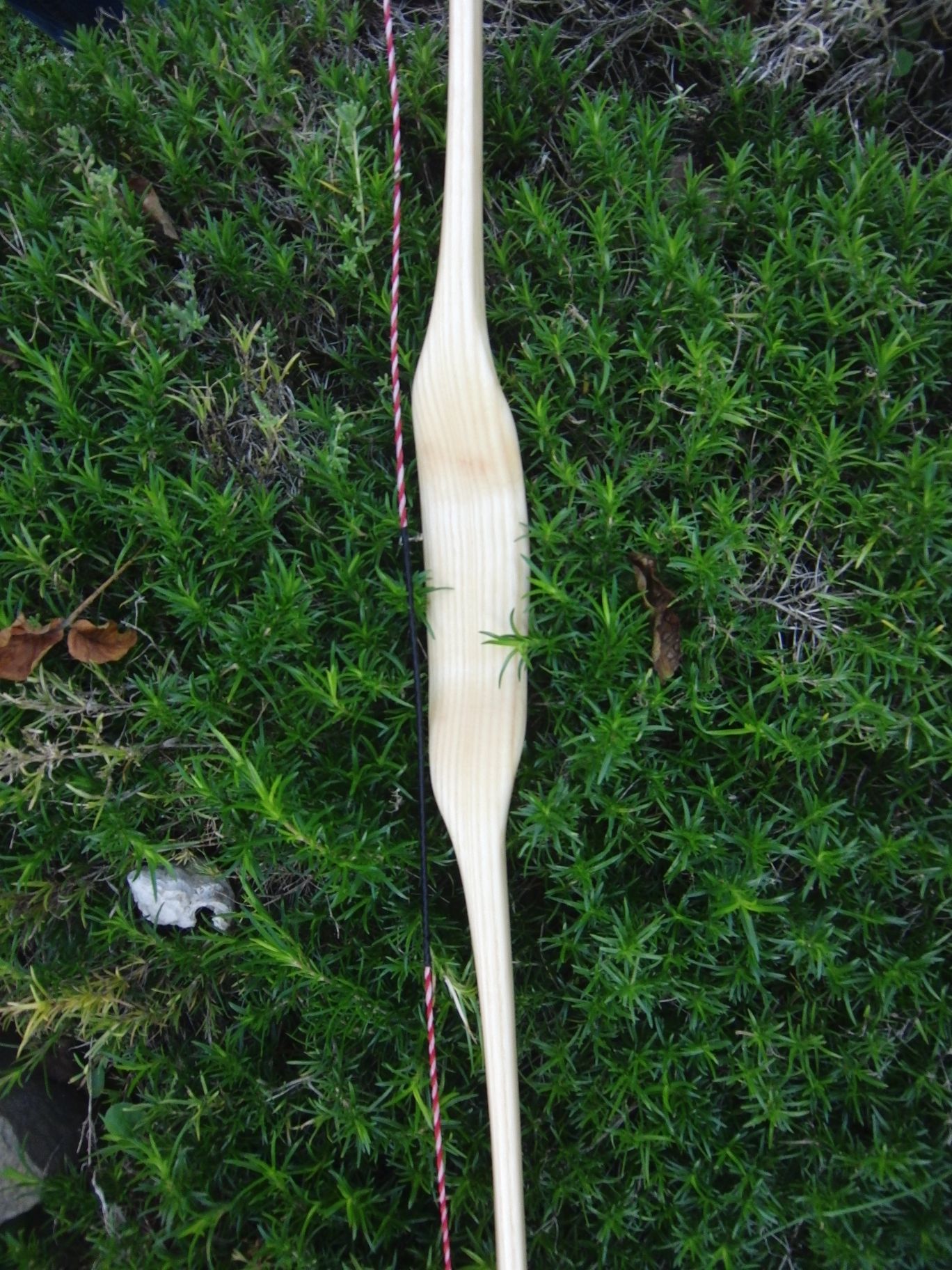

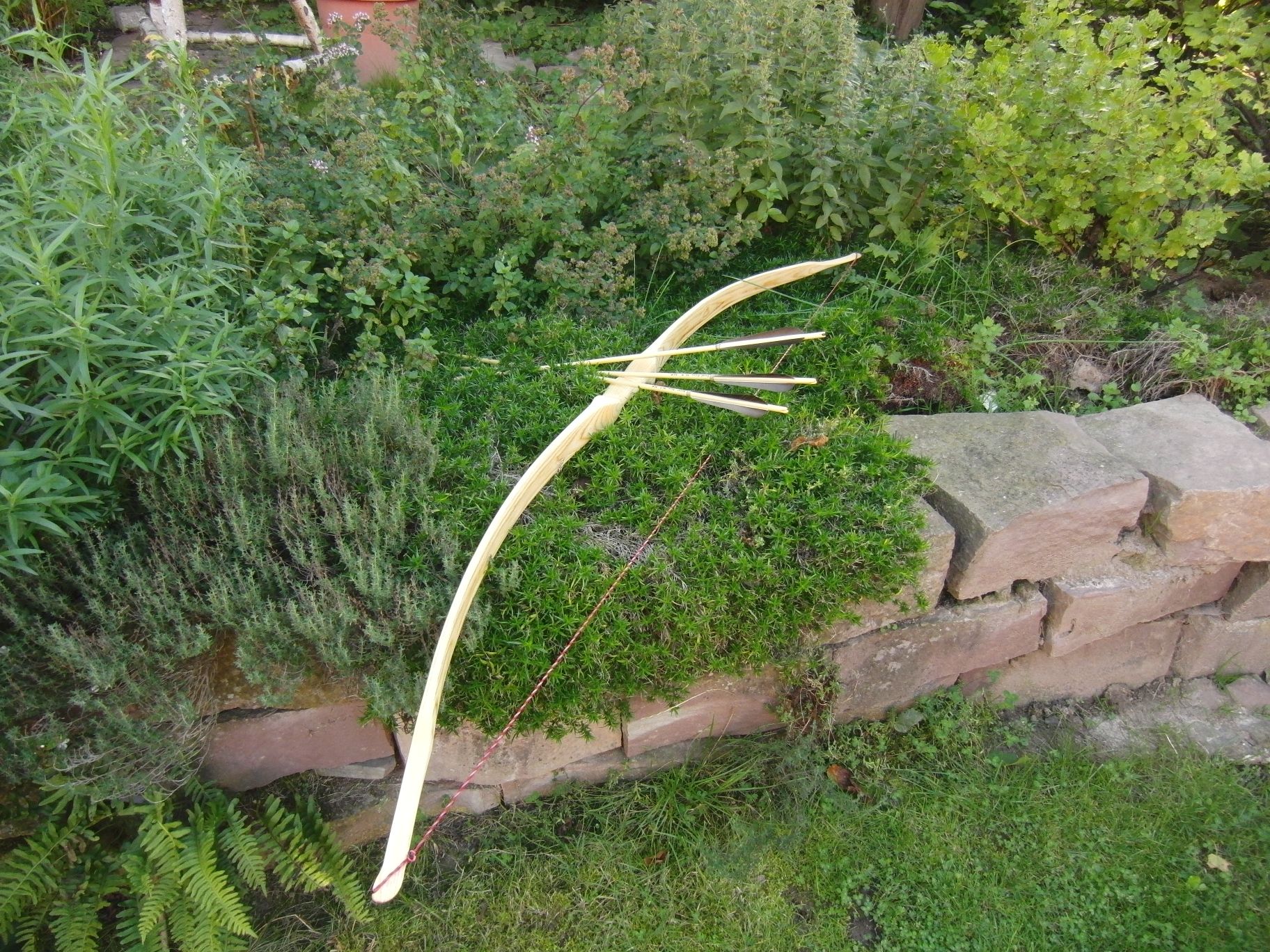

Soooo mein Bogen soll nun auch hier "präsentiert" werden.

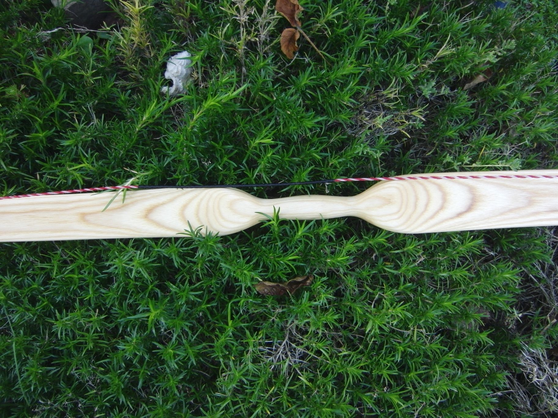

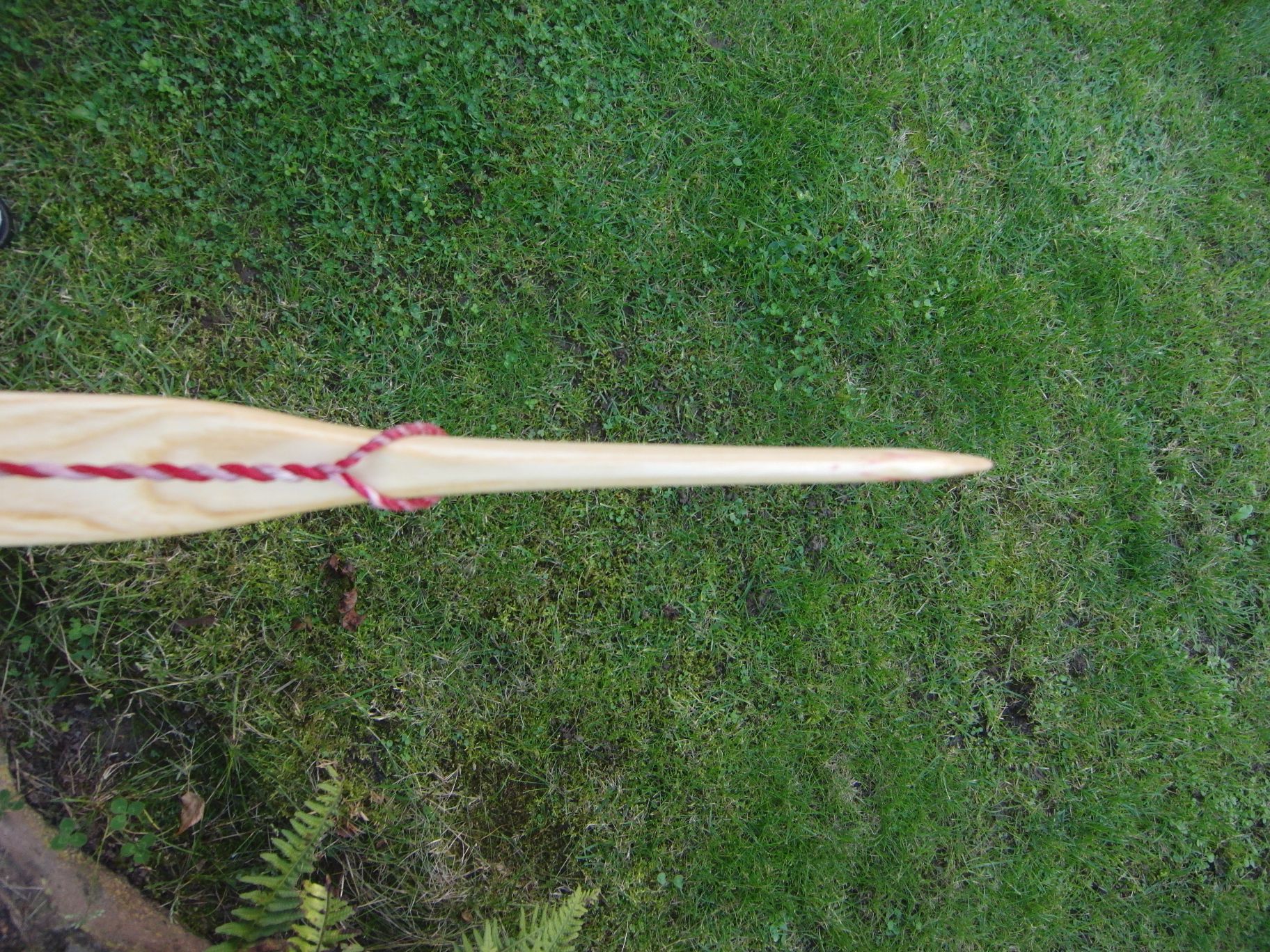

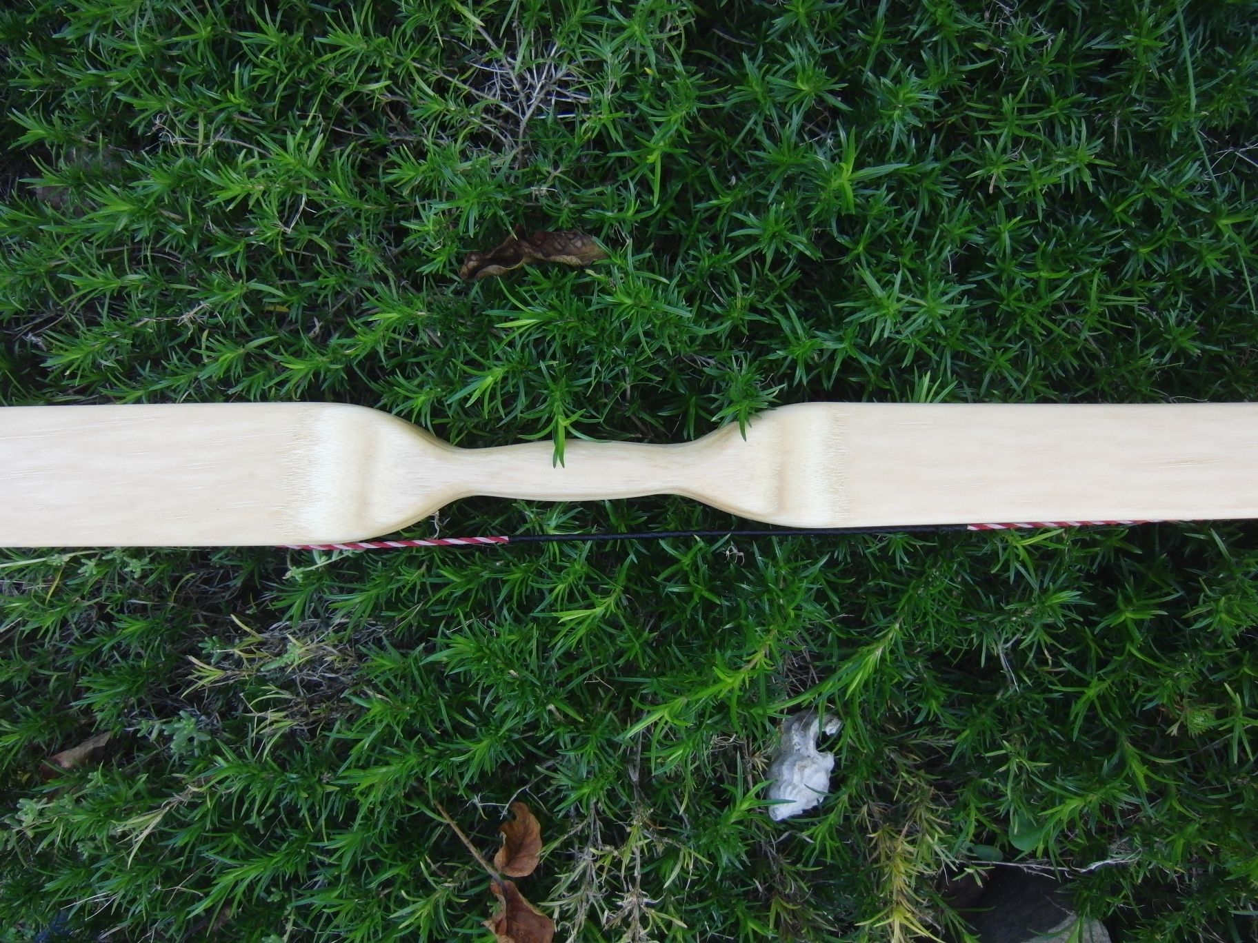

Zur Info: der Bogen ist aus Esche, 174 cm groß und im Möllegabet Design gestaltet. Der Griff wurde mit zwei am Rücke stehen gelassenen Ringen versehen, sah meiner Meinung nach nicht schlecht aus. Zwei Ringe mussten deshalb runter, da der Rückeun durch einen Kettensägenschnitt beschädigt war, der sich knapp bis zum 3. Ring durchzog.
Die Needles sind 8 mm schmal und mit den Fades 15 cm lang. Der Bogen hat ungefähr 40 oder 42# auf 28" (allerdings noch nicht gemessen, sondern eher "geschätzt" genauere Datein kommen noch.
Bilder von den Ringen (waren echt gute Ringe für Esche) mache ich auch noch und werde diese dann nachreichen.
Der Bogen hat etwas Set bekommen, was wie hier schon angespochen wahrscheinlich an der zu hohen Holzfeuchte liegt.
Der Bogen ist mit Leinölfirnis gefinished und mit einer Rot weißen gespleißten Sehne (einseitig gespleißt--> unten dann Palstek)
unterer WA etwas schwächer, werfen tut er gut...nachtillern musste ich auch nicht, ich bin zufrieden mit dem Ergebnis.
Die Bilder kommen jetzt
LG. Daniel

...ich hatte den in Worms schon insgeheim bewundert! Wirklich super Arbeit, wäre es selbst "zu Hause", aber "Q&D absolute Spitzen-Sahne!!
Firestormmd
Beiträge: 3528
Re: Mein Q&D Bogen
Beitrag von Firestormmd »
Find ich auch! So einen Mölle im Q&D zu bauen, Respekt! Die Ausführung sieht auch sehr sauber aus. Klasse!
Hab ich schon erwähnt, dass ich das Mölledesign liebe?
Grüße, Marc

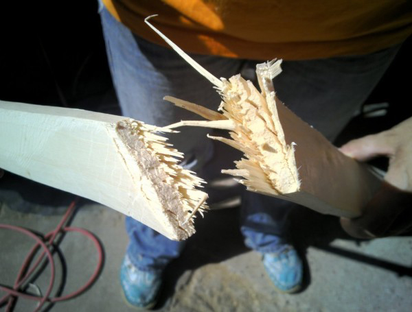

Also, wenn unter Q&D Bogen hier die Trümmer präsentiert werden will ich meine nicht vorenthalten. ;D
Toaster, hoffe es ist o.k. wenn ich hier ein Foto von Dir einstelle. (hatte ja selbst keine Fotos gemacht)
Wenn's nicht o.k. ist bitte bescheid geben.
ca. 170 cm lang, pyramidal, im Bodentiller 'nen üblen Stauchbruch über dei ganze Breite bekommen.
Wleil ich wissen wollte wie der innen aussieht habe ich dann mit richtig Gewalt den WA ab gebrochen um rein zu schauen:
geht fast durchs ganze Material. Die letzen 2-3mm Dicke haben den noch ordentlich zusammen gehalten.
L.G. deckelsmoog
L.G. deckelsmoog

Interessant ist, das der Bruch so sehr glatt ist und erst die letzten Millimeter so faserig.
deckelsmoog
Beiträge: 946
Re: Mein Q&D Bogen
Beitrag von deckelsmoog »
Denke, dass man and der Grenze sehr schön sehen kann wo die neutrale Zone liet. Nämlich genau wo die Genze zwichen lang- und kurzfaserigem Bruch liegt. Der Kurzfaserige Bruch=Stauchbruch, der langfaserihge =auf Zug gerissen. Klar soweit?
L.G. deckelsmoog
L.G. deckelsmoog

Ja Galli,
das war der Großvater aller Stauchbrüche, bevor er ganz abgebrochen wurde!
