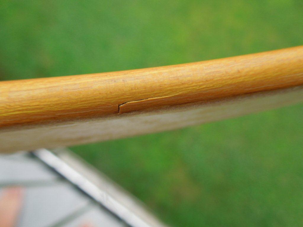

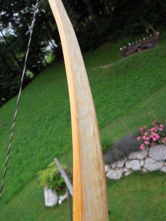

Sniper liegt im Sterben, vielleicht gibts noch Rettung.
Ich hab ihm heute 10 Strang FF+ verpasst und hab nach ca. 30 Schuss eher zufällig folgendes entdeckt: Ich kann nicht sagen, ob diser Knacks neu ist oder schon 500 Schuss überlebt hat, für mich gibts dafür momentan nur eine Erklärung: Ursache ist der leicht Konkave Querschnitt auf der Rückenseite in diesem Bereich, der Druck auf die Kanten ist einfach zu groß gewesen.
Für einen vielleicht erfolgreichen Rettungsversuch hab ich momentan nur einen Plan:
- den Bruch mit Epoxy verkleben
- den Rücken im konkaven Bereich mit Sehne verstärken und bis zu einem konvexen Querschnitt auffüttern
- an der Bruchstelle zusetlich eine Sehnenwicklung anbringen
- nachtillern
- testen und beten
Frage:
Soll ich an der Stelle, wo ich Sehne draufpappen will das RH-Backing runterschleifen?
Oder die Sehne einfach drüber kleben?
- nachtillern
- testen und beten
Frage:
lg,
Lord Hurny

- Beiträge: 22857
- Hat gedankt: 14 Mal
- Hat Dank erhalten: 254 Mal
Re: Osage Orange "Sniper"
Könnte mir bitte schnell noch mal jemand erklären, warum man auch auf Holzbogen völlig unbedenklich FF schießen kann?
Schnell, ehe ich anfange zu lästern...
