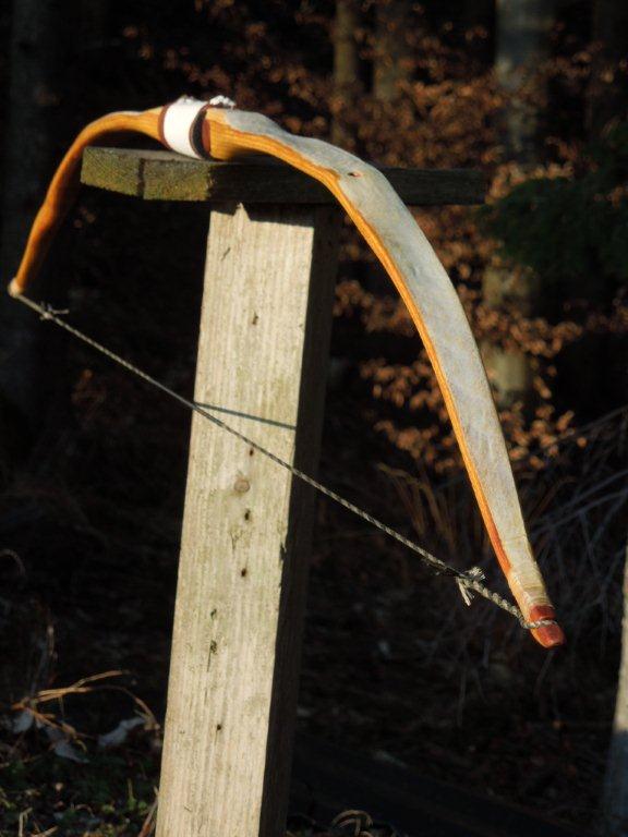

unbespannt, aus leichtem Reflex wurde leichter Set...
bespannt, ca. 15cm Standhöhe

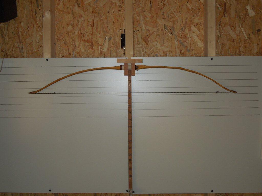

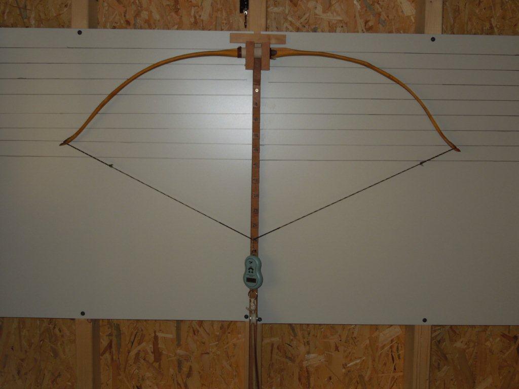

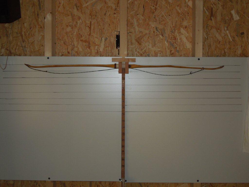

Tiller bei 26" Auszug

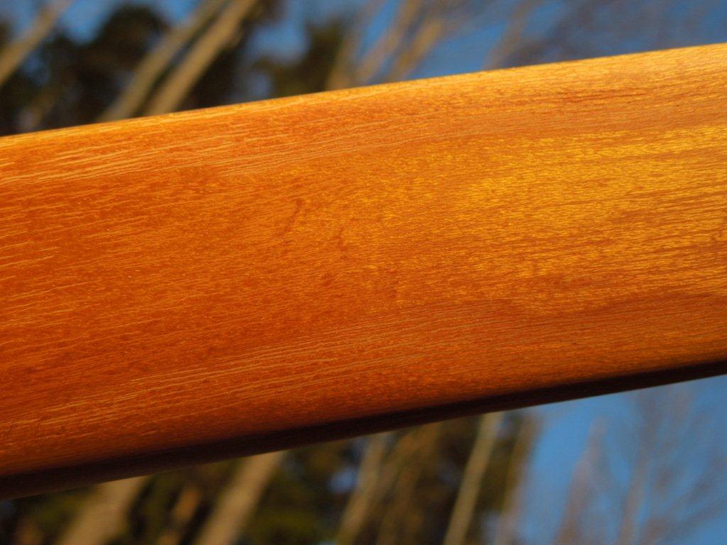

mit Leinölfirnis versiegelt...sehr schöne Farbe

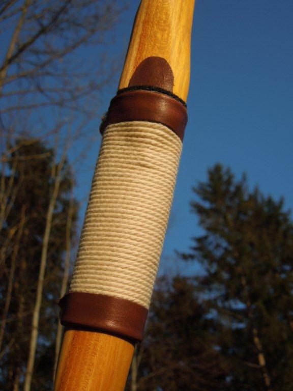

der Griff mit Pfeilauflage ist eine Kombi aus Leder und Schnurwicklung...

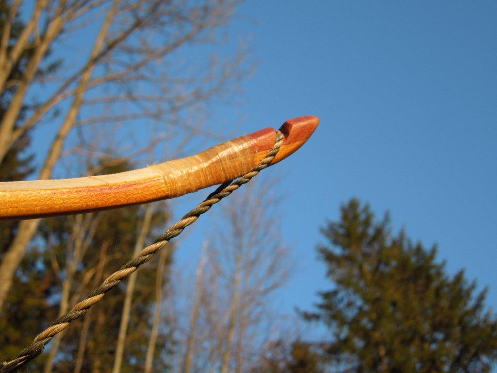

die Nocken, naja - eindeutig verbesserungwürdig

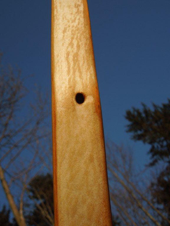

das Guckloch im oberen WA

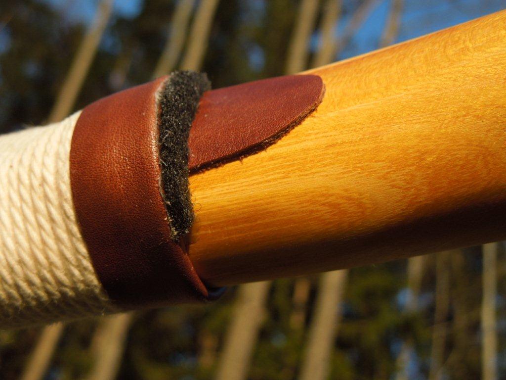

Pfeilaul- und anlage

normalerweise bin kein Fan von überdekorierten oder protzigen Griffen die von den wichtigen Details des Bogens ablenken. Aber mir geht das Leder für Griffe aus und in diesem Fall hab ich Reste verarbeitet, sowohl Leder als auch Schnur - und das ist nach einigem tüfteln dabei rausgekommen. (ein Grund mehr das ich bald nach Ebensee komme ;D )
