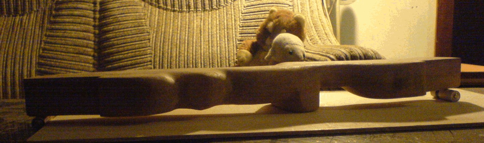

:) is ja nich das erste solche Teil das ich bau - grins - ok? - Zum besseren, hier noch n Bild von der Seite:
Hier die Seitensansicht, hoffe dadurch wird´s klarer - das mit den Flächen...

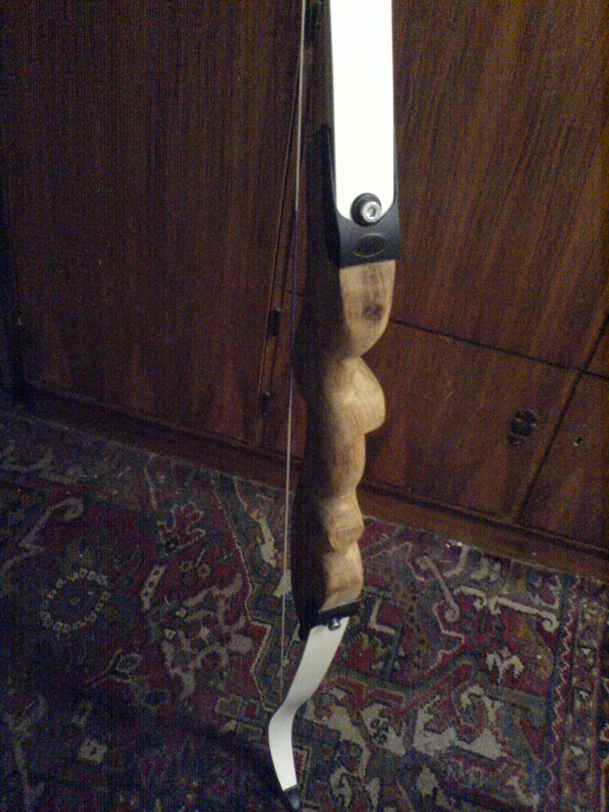

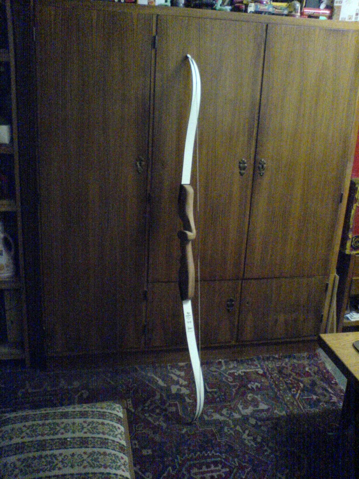

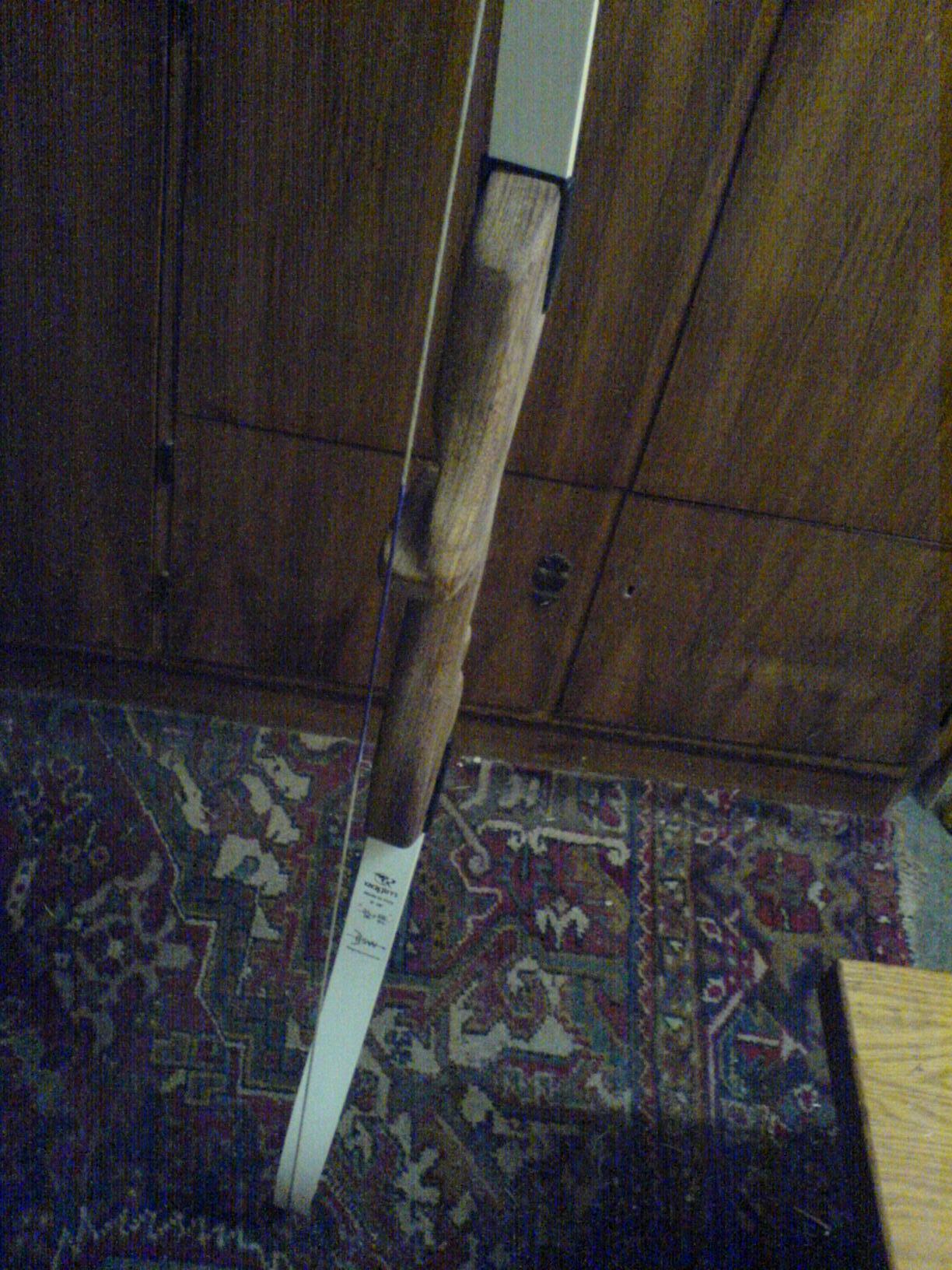

Ach ja - hier noch die aktuellen Bilders:
MT aus Sicht des Schützen...
Mittelstück von vorn...
Zusammengebaut und erstes mal aufgespannt.

Gabilodyn hat geschrieben:... Der Abstand vom Griff in rechtem Winkel zur Sehne sind momentan 13cm.
die Standhöhe ist viel zu niedrig. das müssen so zwischen 7-8" sein (18-20cm). Es gibt auch eine Möglichkeit mit einer Personenwaage und einem Besenstiehl das Zuggewicht zu ermitteln. Ist hier mal im From erklärt, mußte mal nach suchen. Im meinem Link ist nicht das vemessen der WA erklärt, sondern die genaue Ausrichtung der WA.
Gruss Gerhard

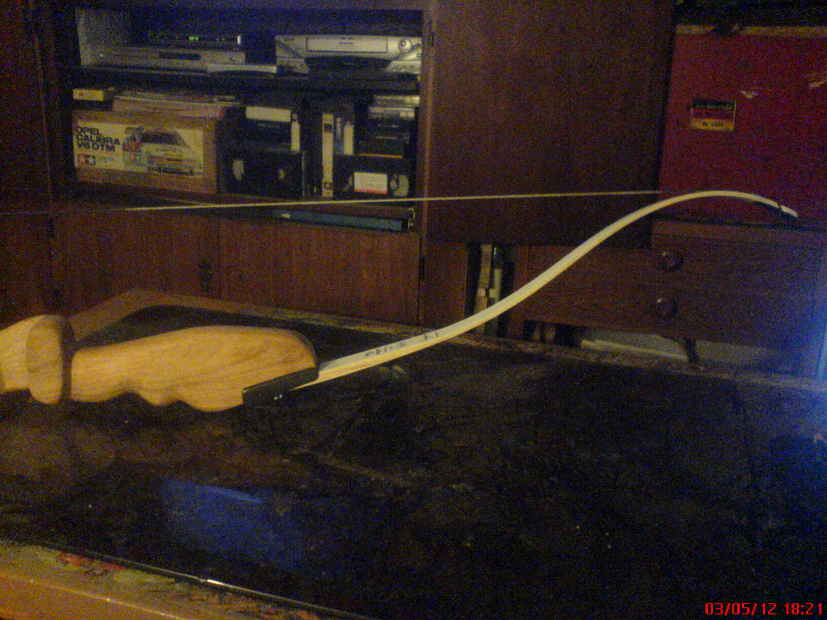

Die Standhöhe - wie krieg ich die um ca. 7cm höher? Nur durch eindrehen der Sehnme? - hm - wenn ja - dann is die aber dann um n ganzes Stück kürzer als die Tips im Abgespannten Zustand auseinander sind. da hätten dann die WA auch im "abgespannten" ne Spannung.... grübel....
Wie genau ridhte ich die WA nun aus - und viel mehr - wie justiere ich die danach.... denn die WA-Taschen sind ja fest.
Hm, ich hab den Bogen nu mal aufgespannt auf zwei Stühle gelegt und in dem Bereich der Tips 2 Pfeile eingeklemmt - beim "Durchsehen" ergibt sich eine Abweichung von ca 3-5° Und ich bin der Meinung, das diese Abweichung durch den unteren WA verursacht wird, da dieser sich leicht verdreht. - Ich spanne nun mal lieber wieder ab, um keinen Schaden im WA zu vermeiden.
Hier der untere WA bei Standhöhe 13cm und einer Sehenspannung die schon der E-Seite meiner E-Gitarre gleich kommt - is also schon ziemlich gespannt....

Ich glaube du denkst ein bisschen falsch. Die Länge des Bogens ist über die WA und das MT gemessene Länge. Die ist bei meinem 60er ca. 152 cm. Die Sehne ist aber nur 142cm ( ca 56"lang). Die Sehne muss ca 4" kürzer sein wie die gesamte Länge des Bogens, nicht der Abstand von Tip zu Tip, sondern an den Biegungen entlang messen.
Gruss Gerhard

Gabilodyn, hast Du ein Bild von dem Bogen mit dem gekauften Mittelteil, oder eins von einem gleichen Bogen?
So, wie da die Sehne anliegt, muß sie auch bei Dir anliegen an den WA
Wenn die Standhöhe so tatsächlich 2 1/2 " oder ~ 7cm zu gering ist, was ich so auf den ersten Blick nicht glaube, man kanns mit nem Knoten in der Sehne versuchen, ansonsten , neue Sehne bauen.
Das ist nicht soo schwer und tut auch nicht weh- Sehnengarn gibts die Rolle fr 10€ und für die Wicklungen Nähmaschinenseide oder für die Faulen Sternzwirn

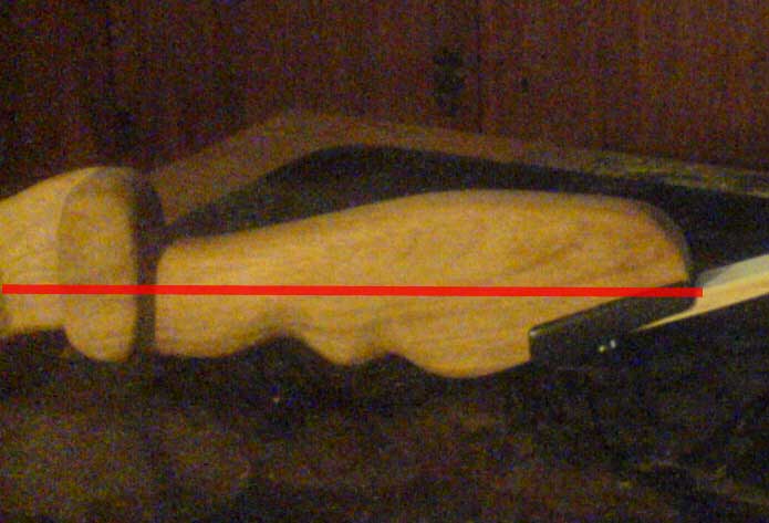

GerhardP
Beiträge: 555
Registriert: 09.09.2010, 13:58
Re: Mittelstück - Grifstück selber bauen, oder besser doch k
Beitrag von GerhardP »
und dann scheint mir dein Druckpunkt weiter nach hinten gesetzt. Mein Druckpunkt ist in der Linie weiter nach "unten". Also von der einen Spitze der WA Aufnahme zur anderen auf gleiche Höhe.
Siehe Bild.
Gruss Gerhard
