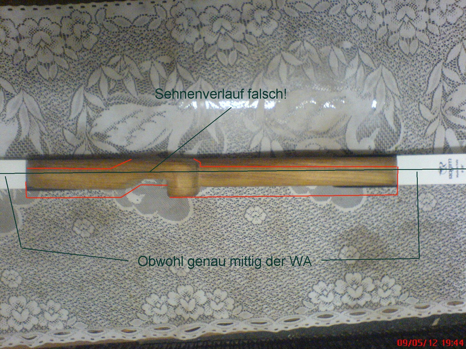

Ich versuch nu mal das ich n Bild von dem "missglückten" Mittelteil hier irgendwie reinbekomme, dann können Du und die andern User sich n Bild machen wie das ----"---- ausgesehen hat - und somit besser beurteilen wie s mit meiner "Handwerkskunst" ;-) machen...
Hier sollte nun das Bild weil zu gross is der link:http://www.loster-bio-tec.de/bilder/mt-eig.jpg

hast du das original mittelteil von dem ragim noch? versuch doch erstmal, das nachzubauen. zumindest hast du da schonmal einen anhaltspunkt für die länge und den winkel der wurfarmaufnahmen. für die schraubaufnahmen im mittelteil besorgst du dir rampa muffen typ skdk mit dem passenden gewindedurchmesser, die löcher dafür musst du dann aber an einer ständerbohrmaschine oder langlaufbohrmaschine vorbohren.
und ja - ein bild von deinem ersten mittelteil wäre ganz gut, dann könnte man dir etwas speziellere tips geben.

hab mir das bild grad angesehen....ok. hast du dir das design komplett ausgedacht?
