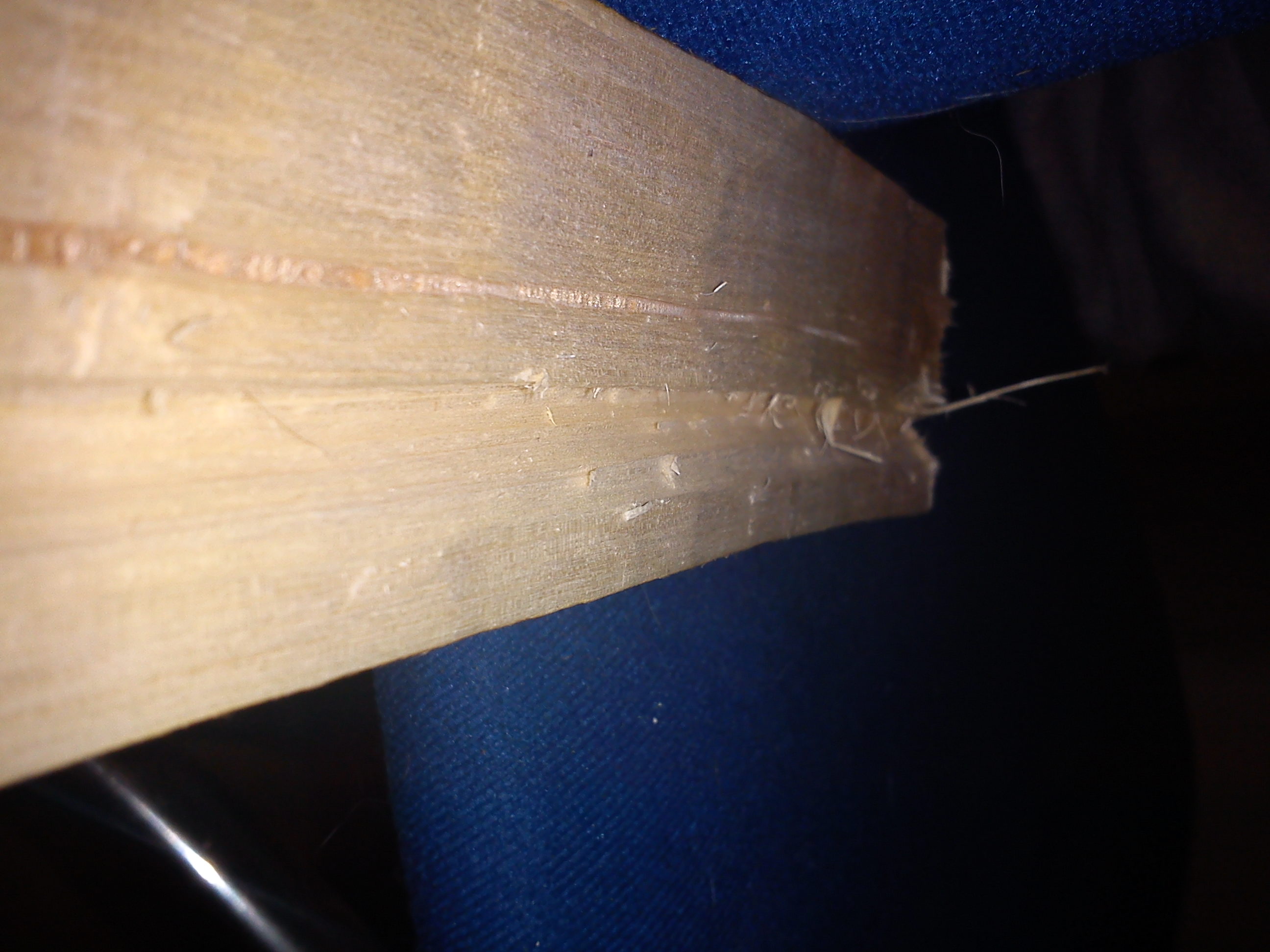

ich gehör verdroschen :'( :'(
hab wohl das stämmchen versemmelt, und das beim rohling .....
steht da so n span weg und ich zieh dran, resultat folgt als anhang.
kann ich da draus noch was machen oder is das jetzt zu kritisch? ???
