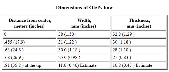

Gewicht nicht, aber die original Maße für den 182cm langen Bogen:
Geht man von aus, dass der Bogen in der vorliegenden Form gefinisht wäre, würden sich folgende Werte zeigen:
Und bei einem ungefinishten Eibebogen von 166# kann man von einem fertigen Bogen von mindestens 120#@28" ausgehen...

Komisch, ich habe es spontan als lediglich konkave Stelle gesehen.. (Der Querschnitt zeigt ja den Griffbereich, wo es auch nicht stören würde...) Eibe hat durch ihre Spannwüchsigkeit ja oft auch konkave Stellen....Blacksmith77K hat geschrieben:Interessant ist, dass der Bogen nach heutigem Standart 'falsch' herum im Holz liegt und ein reiner Kernholzbogen ist.
Hab dann mal bei Wikipedia nachgeschaut, und es bestätigt gefunden:
(Wikipedia)Mit dem Beil ist der noch nicht vollständig fertiggestellte Bogen aus Eibenholz bearbeitet worden. Er ist 1,80 m lang. CT-Aufnahmen des Querschnitts zeigen, dass der Bogen liegende Jahrringe hat und die Außenseite des Stammes die Rückenseite des Bogens bildet, wie das für neolithische Eibenbogen die Regel ist. Eine noch nicht vollständig geklärte Frage ist jene nach dem Splintholz an der Rückenseite, da dieses entweder vollständig fehlt oder aufgrund sekundärer Färbung nicht mehr vom dunkleren Kernholz zu unterscheiden ist.
PS: Völlig schwachsinnig übrigens der überall zu lesende Hinweis, der Bogen sei unfertig gewesen, weil er keine Sehnenkerben hatte! Dieser Bogen brauchte keine... Hat sich irgend einer dieser "Spezialisten" wohl mal gefragt, wozu die Enden diese Verbreiterungen ("Sattel" ) an beiden Seiten hatten?

Wenn mir einer erzählen würde, dieser Bogen hätte die Werte, welches Holz? Ich würde Esche sagen. Die werte passen , bis aufs profil, +/- 2 mm auf den Bogen vor mir. Einschließlich Zuggewicht 60#, ausschließlich Sehnenkerben. Und haut mich, der Ringcount ist auch nicht das, was Bogeneibe sonst so zeigt. Der Bogen ist ~ 1/5 länger als der Schütze, es macht keinen Sinn, mit so einem Geschütz durch die Alpen zu latschen usw.
Etwas anderes wäre es, wenn der Bogen nicht Ötzi, sondern seinem Mörder gehört hätte. so~ 170 lang, kräftig, auf böses aus.
Da machen dann vorsichtig 100#+ Sinn.
