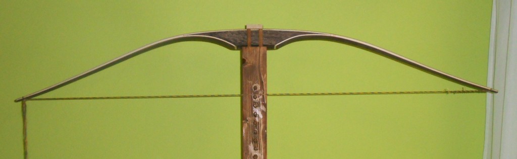

Uns hat kurz der Anblick irritiert, weil die Tillerform doch anders aussieht wie bei unserem ersten, der ja kein Deflex-Reflex war. Wurfarme sind ja schon rausgeschliffen. Allerdings sind die Tips auch noch ziemlich breit, die Wurfarme sind definitiv noch nicht endgültig. Aber lieber erst zu wenig als zu viel weg :)
Abstand Griffende-Sehne ist bei einem Wurfarm 17, beim anderen 16,8cm.
Ich muss auch noch einmal eine neue Sehne drehen, die alte hat's verspult und die von meinem Bogen ist ein bißchen zu lang, finde ich:
Und wenn ich es richtig verstehe: Beim rausschleifen möglichst genau arbeiten, dann ist nachher umso weniger zum tillern.
Mit dem Griffstück werden wir langsam auch klarer. Mit der einen Zeichung und deiner (Andis) Beschreibung und einem Quickstick nebendran, fängt's langsam an klick zu machen ;D
Aber erst noch einmal an die Wurfarme, da noch zu breit...
Danke!!!!

Das sieht doch sehr vielversprechend aus!
Hilfreich zur Beurteilung wäre neben einem Bild im Vollauszug auch ein Foto vom
abgespannten Bogen (dann kann man die tatsächliche Biegung besser sehen).
Die Nocken können ohne weiteres noch auf ca. 8 mm Breite verschmälert werden
(ich schätze, die haben derzeit noch so 12 bis 14 mm); dürfte den tiller an den
Wurfarmenden kaum beeinflussen).

Wie sieht's aus mit dem Zuggewicht ? Bist Du schon auf dem Zielgewicht, oder hast Du noch Reserve ? Wenn ja, dann kannst Du jetzt die Wurfarme schlanker machen, die sehen schon noch etwas breit aus. Schlanke Tips bedeuten weniger Masse in den Tips, was der Wurfleistung nicht abträglich ist und zusätzlich wird der der Bogen im Ablass ruhiger.
Hier hast Du jetzt zwei Möglichkeiten. Du kannst die Wurfarme auf der ganzen Länge schmaler machen, dann bleibt der Tiller unverändert. Oder Du verringerst die Breite nur auf der äusseren Hälfte der Wurfarme, dann wird die Biegung leicht nach aussen geschoben. Wenn der Gesamttaper der Wurfarme kleiner als 0.004 ist, dann würde ich die zweite Option vorschlagen. Das Auszugsverhalten wir dadurch etwas harmonischer und der Bogen fühlt sich etwas weicher an.
Ansonsten, sehr saubere Arbeit, sieht Klasse aus.

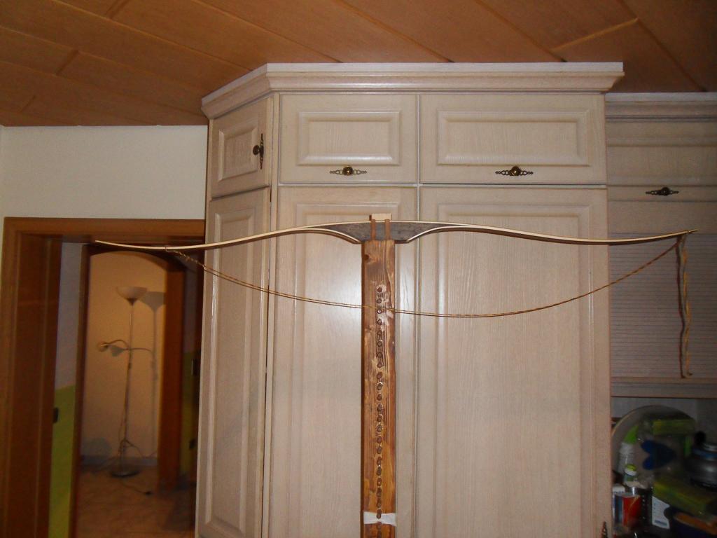

Zuggewicht liegt jetzt (nach dem schmäler machen) bei 66lbs beim 27er Auszug. Heftig....
Angepeilt waren mal 50.
Ob da noch viel runter geht, wage ich ja zu bezweifeln, weil er jetzt deutlich schmaler ist.
Haben beim Zusammenstellen des Materials es sehr gut gemeint und lieber zu viel draufgepackt. Naja, hauptsache er hält und sieht gut aus. Alltagstauglich muss er nicht unbedingt sein...
So jetzt noch einmal Fotos:
Mein Mann will nun wie in Andys Buch beschrieben das Glas am Bauch so pyramidal anschleifen und dann schauen wir mal, wo wir rauskommen...

Wie breit sind denn die Wurfarme an den Fades und den Tips jetzt noch ?

gratuliere zu dem Bogen. Die Längsmake im Glas würde mich eigentlich auch nicht weiter erschüttern. Mich würden die Maße zu dem Bogen interessieren. Insbesondere die der Wurfarme (Breite Fadeout, Breite Tips). Wie Swissbow bereits erwähnt hat, würde ich auch im Bereich des 1. Drittels wegen der Biegung die WA nicht mehr schmäler machen aber danach könnte, soviel ich aus den Bildern sehen kann, noch etwas gehen. Mit schlankeren WA u. durch das trapezförmige Anschleifen der WA könnten durchaus noch bis zu 10 Pfund weniger bringen.

Die sind immer noch zu breit, ohne messen wollte er es mir nicht glauben:
An den Fadeouts sind es 3,4cm und an den Tips 1,8cm
Der arme Kerl schleift aber von Hand alles weg, weil es den Teller-Band-Schleifer erst nächsten Freitag zum Geburtstag gibt ;D
und mit der Flex traut er sich da jetzt nicht mehr ran...
Aber verhunzt ist noch nichts, oder? Nee, gell?

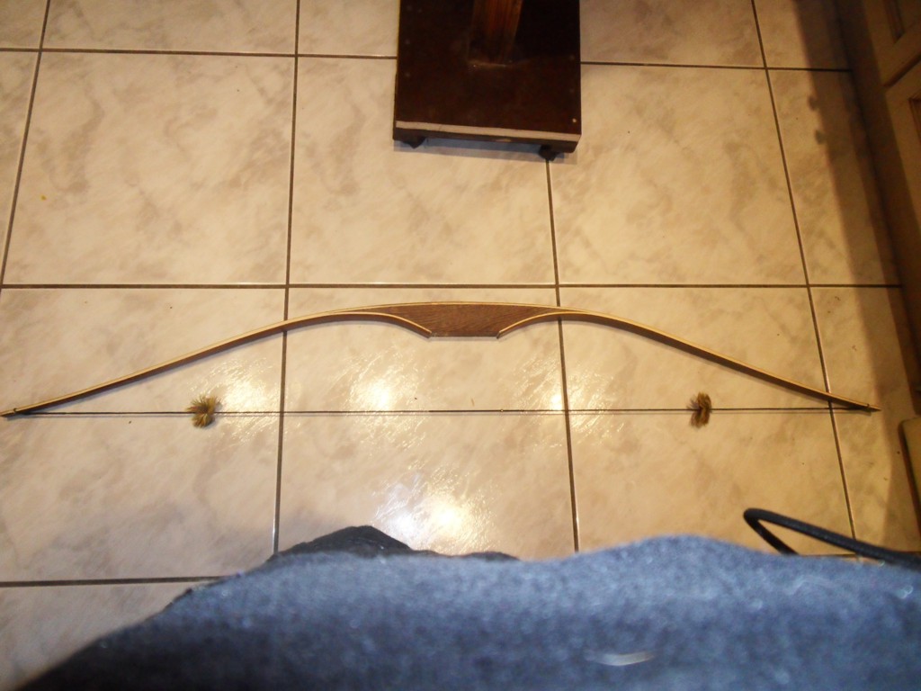

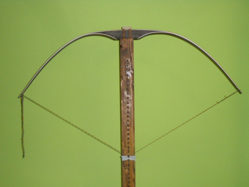

Soooo, der Mann war fleißig, aber so langsam wird's haarig. Einiges an Gewicht ist weg, aber wir mussten leider feststellen, dass die 66lbs vom letzten Mal ein Waagenproblem waren, die Angelwaage geht nicht weiter...
Wir sind nämlich immer noch über 60lbs, aber mein Mann meint, dass das so langsam hinkommt. Ein bißchen Gewicht kann aber gerne noch runter und vor allem heißt es ja in Andys schlauem Buch, dass im gespannten Zustand (darunter verstehe ich in etwa Standhöhe) kein Reflex mehr an den Wurfarmenden mehr sichtbar sein soll.
Der ist aber noch da...:
Die Tips sind jetzt bei 1,4cm an der Stelle vor der Sehnenkerbe und ganz am Ende bei 1,0cm.
Meint ihr da soll noch was weg oder würdet ihr nun den Bauch anfang trapezförmig anzuschleifen?
Und ist der Unterschied unter den Wurfarmen ok oder langsam schon zu heftig?
Wir freuen uns auf Eure Antworten! Und vielen lieben Dank im Voraus!
