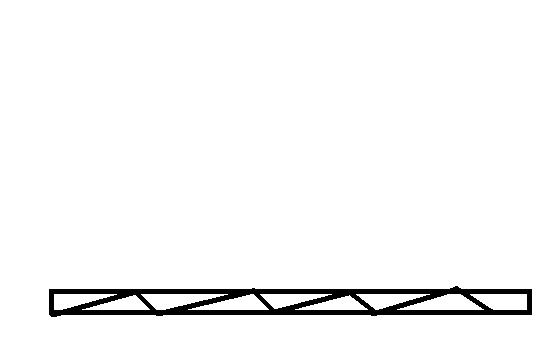

ich würde die 8 Stücke wegschmeißen und mir ein Stück Bandstahl besorgen. Dieses wird dann wie folgt geschnitten:
den Rest mit der Feile oder Schruppscheibe
