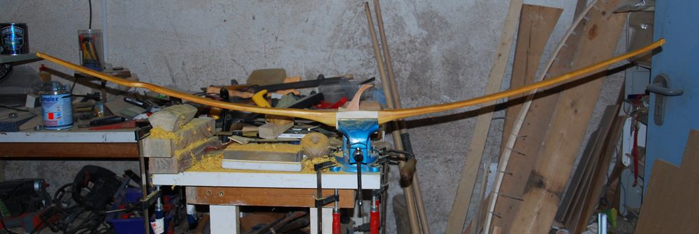

ca 8cm hat er eingebüßt, aber es ist immer noch reichlich vorhanden, ich mach schnell noch ein Bild

Re: Bow Swap 1, Chirion
Das ist einfach total crazy... ich bin schon total platt das das Holz diese Biegung mitmacht. KEIN anderes Holz hätte das überlebt... Der ist doch schon auf Standhöhe so weit gebogen wie ein gerader Bogen auf Vollauszug
@Galighenna ja ist schon ein wenig pervers die Biegung aber Osage Zugholz macht das mit, das eigentliche Problem ist, dass die Wurfarme beim angestrebten Zuggewicht schmäler und dünner ausfallen als bei einem Bogen ohne extremen Reflex, dadurch Neigen sie zum ausbrechen, verwinden seitlich verbiegen usw. Komischerweise ist das Problem auf Standhöhe größer als im Vollauszug, was an der enormen Vorspannung der Wurfarme und der Zugrichtung der Sehne liegen dürfte. Durch das entstehende Setback im Griff wird der Bogen sozusagen durch die Sehne gestaucht und die Wurfarmenden werden auf Standhöhe viel starker belastet als normalerweise.

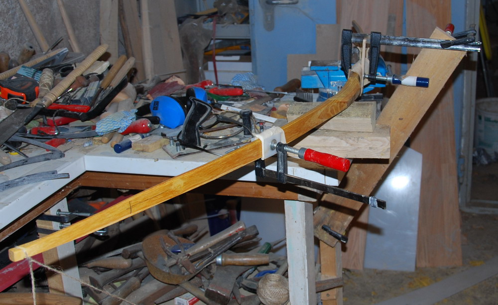

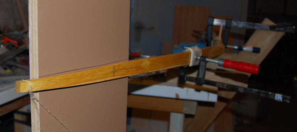

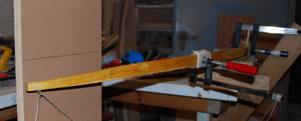

So nun die Biegeaktion: Ziel ist es die Sehne auf Mittellage am Griff zu bringen.
Ein kleines Problem ist, dass ein so reflexer Bogen beim Biegen im Griff gerne versucht auszuweichen indem die Wurfarme sich verdrehen also müssen die Wurfarme so fixiert werden das sie sich beim Biegen nicht verdrehen können.
so bleibt das gute Teil bis morgen eingespannt und dann wird sich zeigen ob die Schätzung stimmt.
Sehnenlage ist nach dem Biegen ganz gut, nur muss ich morgen "fast flight" Garn besorgen. Habs mit normalen Dacron versucht, null Chance, die Vorspannung ist so hoch dass jede Dacronsehne gnadenlos bis auf Anschlag am Griff ausgezogen wird.
Na so instabil ist das Ding auch nicht, ich mach mir keine Sorgen das der brechen könnte, aber das Ding verhält sich schon ein wenig eigenartig, der Versuch den unteren Wurfarm auch nur ein klein wenig stärker zu lassen führt zu grober Assymetrie.
Als ich die Dacronsehne von der ich schon geschrieben habe extrem verkürzt habe so dass der Bogen kaum noch aufzuspannen war hab ich eine Standhöhe von 7cm erreicht einen Pfeil geschossen und dabei hats die Sehne schon wieder ausgezogen, lustigerweise hat der Kerl dabei seinen unteren Wurfarm in den Reflex durchgestreckt und den oberen dabei in entsprechende Biegung gezogen.
Das schildert auch gleich das Stabilitätsproblem: die bei Standhöhe auf die Wurfarme wirkenden Kräfte sind so hoch, dass sie sich kaum von den für die Biegung in den Vollauszug nötigen Kräften unterscheiden was dazu führt, dass schon bei geringstem Unterschied der eine Wurfarm sich streckt und dabei den anderen in stärkere Biegung zieht, dieses Phänomen ist umso stärker ausgeprägt je niedriger die Standhöhe ist. Problem: eine hohe Standhöhe würde das System zwar stabieler machen aber die ohnehin schon gewaltige Belastung der Wurfarme beim Auszug weiter verstärken. Da muß ich einen Kompromiss finden der dem Bogen die nötige Stabilität verleit.
