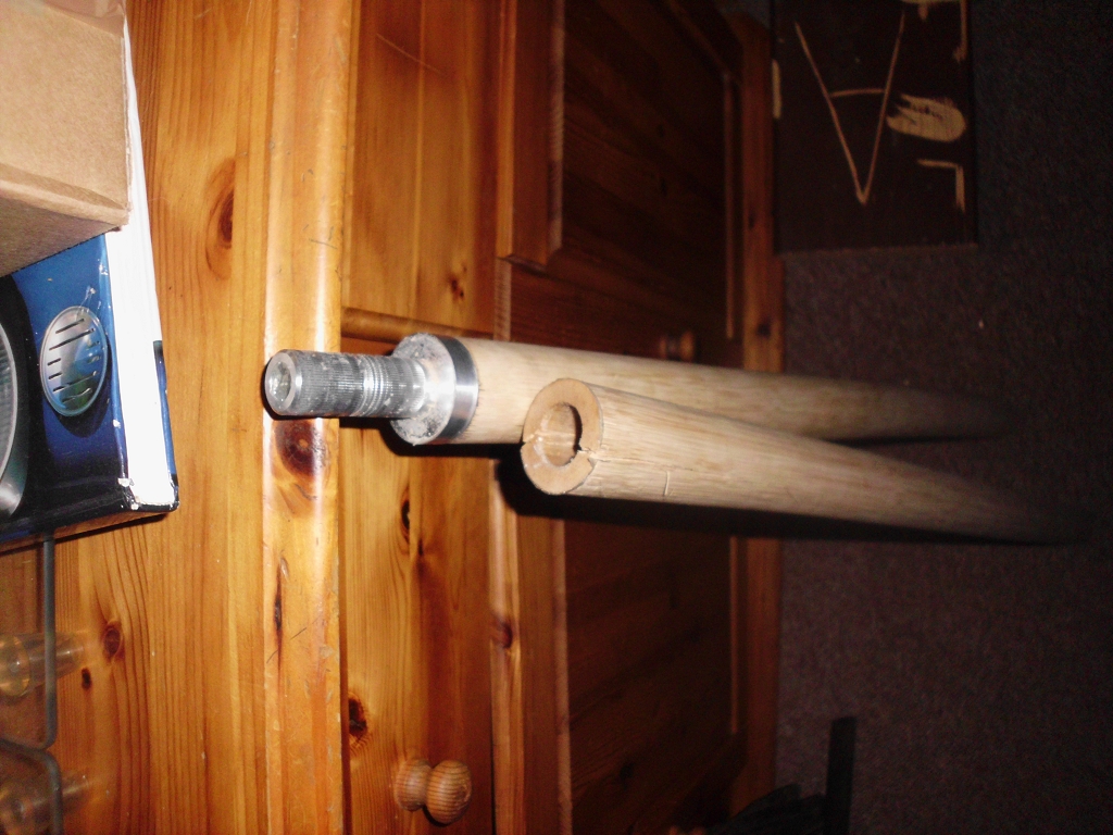

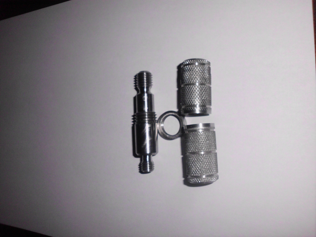

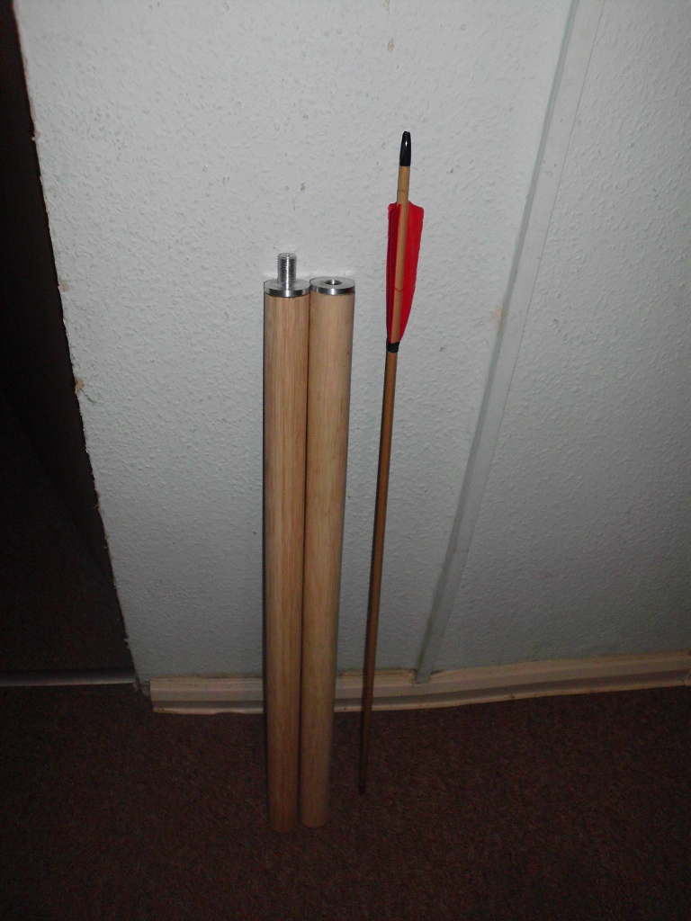

1,5/2,0/1,75, den Fehler den du erwähnt hast hab ich heute leider im ersten Anlauf verbockt, mit 1,75/2,0/1,75, da war leider nichts mit verstellen.........hätt mich in Hintern beissen können da noch drauf hingewiesen hast......
Auffen Bild ist noch der erste verbockte Test mit m12/m16/m12.
Inner Drehbank steckt der Ersatz für die ein Aussenhülse mit m10 , so das die Paarung m10(1,5), M16(2,0) und M12 (1,75) beisammen kommt.
Dann klappts auch mit der Verstellung.
Da aber bis quasi letzte Minute noch dran war war zu heiss zum mitnehmen, schon einiges an Fingerabdrücken eingebüsst und mir auch die Lippen verbrannt beim Gewinde auspusten;)
Dachte ich pack die fertsch heute, leider net geklappt, schnell schnell wollte auch net wegen den Passungen.
Gruss Hatschi

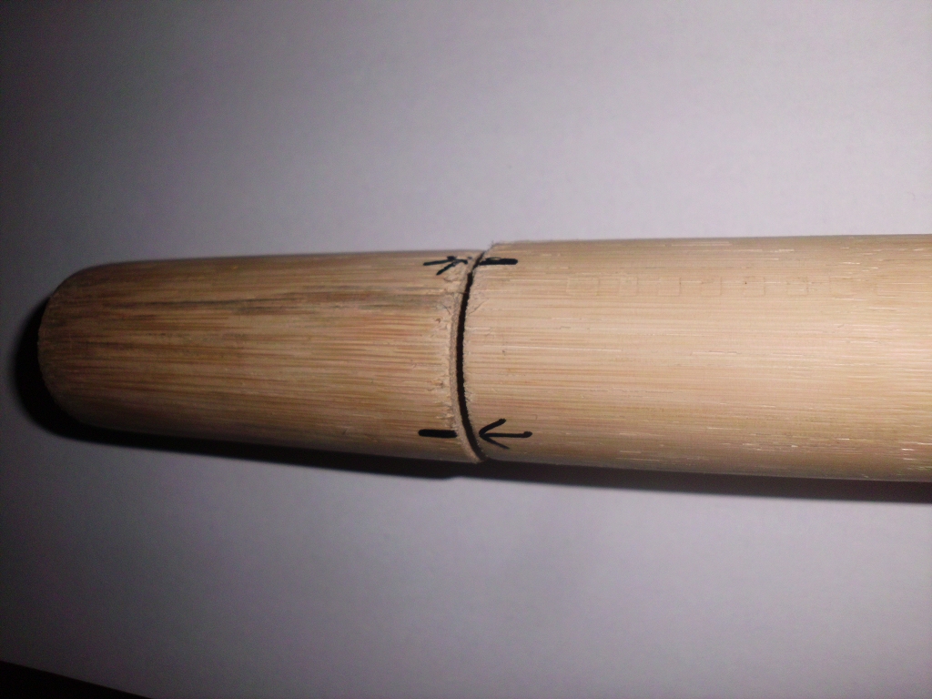

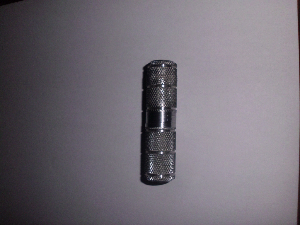

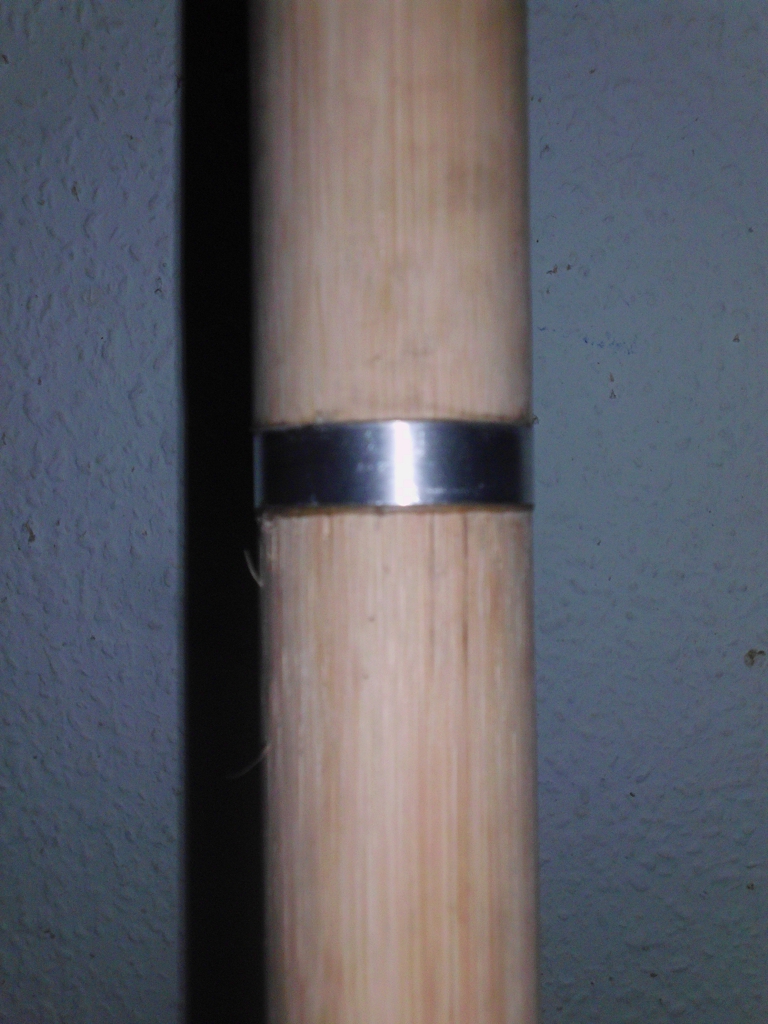

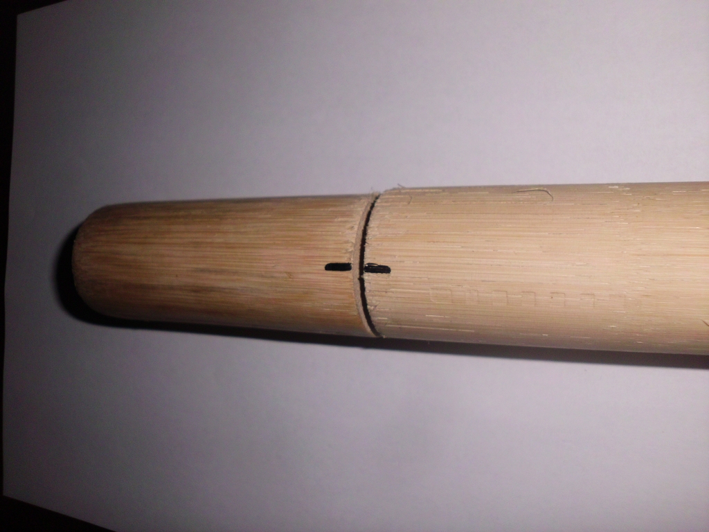

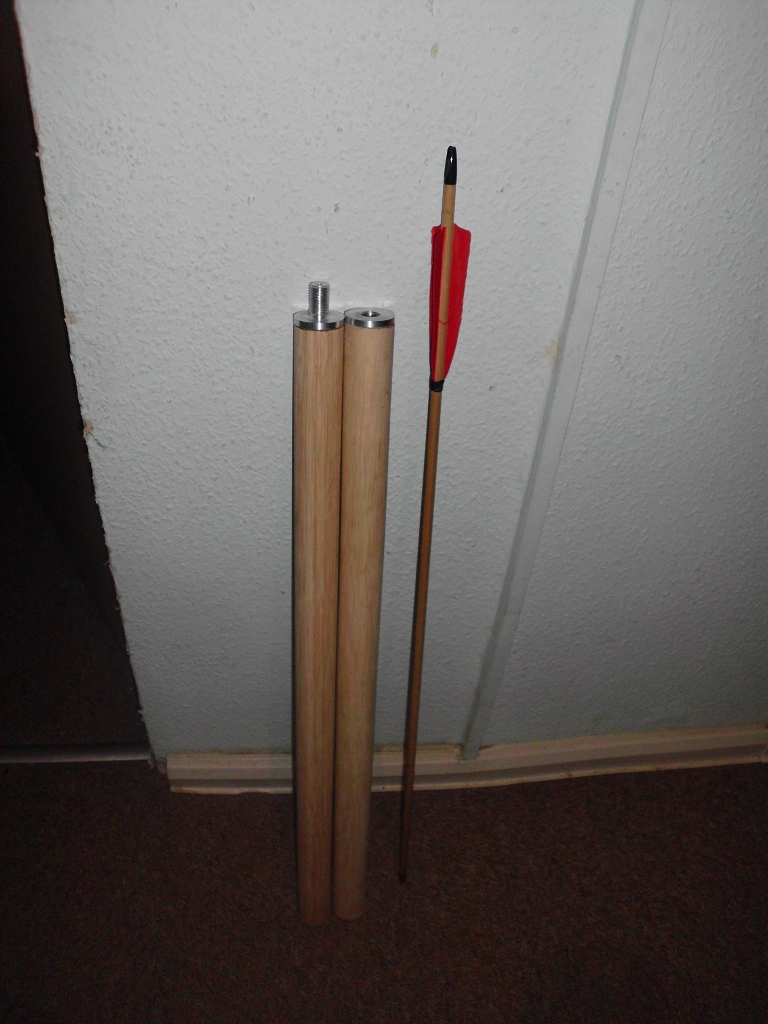

So, weiter gehts.
Heute den Proto justierbar fertig.
Ganz zufrieden bin ich noch net, aber passt und funktioniert.
Ich hätte die Gewinde etwas länger schneiden müssen um nen grösseren Justierbereich zu schaffen.
Aber ich werds so lassen, denke 90° zum nachstellen reichen aus ;)
Gewichtstechnisch ist noch was drin, und der Stahl sagt mir net zu.
Unterm Strich schick geworden, aber imho geht noch was.
Die Bilder im Rattan zeigen die Hülse jeweils am derzeitigen Anschlag der Verstellung.
Die Luft hab ich gelassen um sicherzustellen das am Metall und nicht am Rattan Schluss mit "Bogen zusammenschrauben" ist.
Gruss Hatschi
Der Mensch ist auf der Welt um sich lernend zu wandeln..........

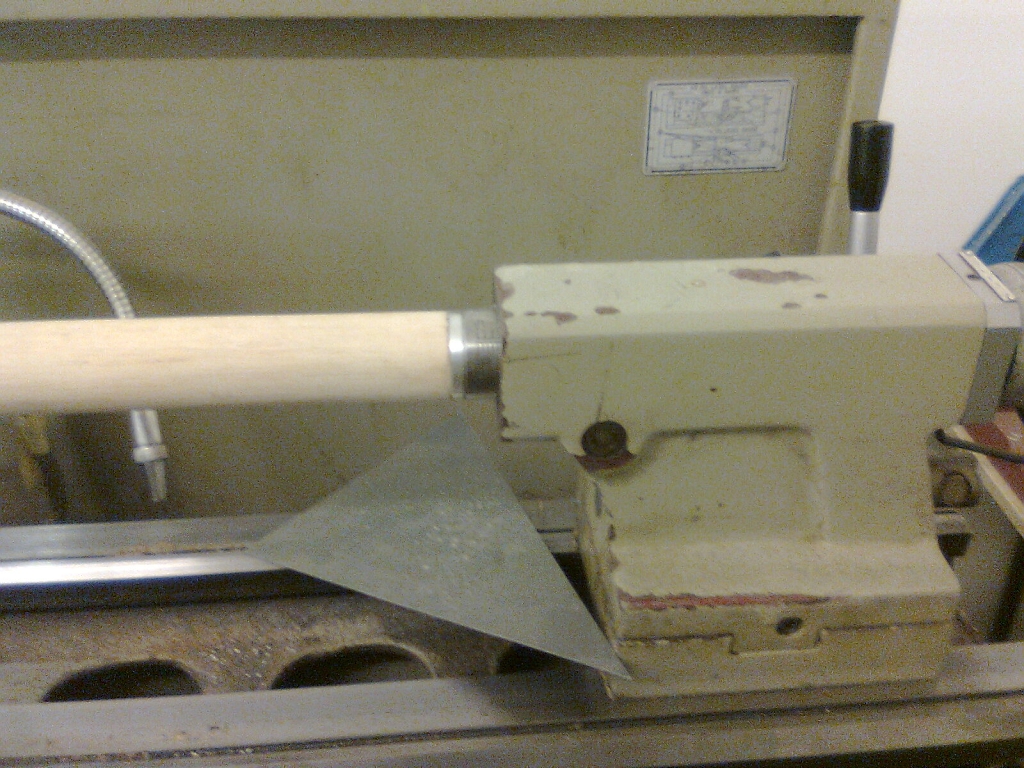

Wer sich fragt wie verarbeiten.....
Bei Rattan und meinen Möglichkeiten wäre des nun kein Problem.
Leider lässt sich das bei fertigen Bögen oder den meisten Staves net so lösen....
Hat auch net jeder ne Drehbank zuhause.
Ich geh jetz mal die Aluhüle nen Härtetest unterziehen.
War zwar der erste Entwurf, aber abschreiben will ich sie auch noch net, war auch Arbeit und gutes Material.
Gruss Hatschi

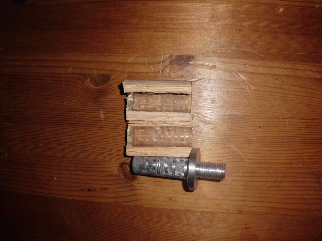

So, mal Bruchtest Alu fertig......
Alu 1, Rattan 0:D
War auch nur Rattan pur, nicht wie der endgültige Plan.
Knapp über ne halbe Stunde Wpperei mit meinen 93kg drauf hats überstanden.
Dann kams Rattan, der Hülse ist nichts passiert.
Anscheinend ist des Epoxy net am Alu geblieben, einer ne Idee warum?
War mit Bremsenreiniger entfettet.
Vorher/nacher, ich denke mein Ziel und warum die Platten für Self ist klar ;)
Der Stoss inner Mitte ist geil find ich......
Es wird klappen...........

zwirn
Beiträge: 1573
Re: Takedown System,wir machens selber......
Beitrag von zwirn »
Irgendwo muss der Kleber ja bleiben??? Steif/biegsam, glatt/porös, Alu/Rattan???
Wenn das Alu große Poren hätte wäre das sicher auf eine andere Art gebrochen.
LG Zwirn
hatschi123
Beiträge: 250
Registriert: 13.12.2011, 14:24
Beitrag von hatschi123 »
Soooo, ja wo isser hin der Kleister.
Er ist da wo er sein sollte.
Die Frage ist nur warum das Epoxy nicht an der kleinstenStelle ne Verbindung mit dem Alu eingegangen ist.
Die vollflächige sichre Verbindung mit der Hülse ist aber ein Muss, sonst ist Bruch programmiert.
Nicht an einer Stelle anahftung am Alu, normal hätte wenn denn hätte der Kleister samt Rattanfasern am Alu kleben müssen.
Irgendwo der falsche Kleber, oder hat versagt.
Überlagert oder falsch gelagert war er nicht, Frost auch nicht bekommen, Mischung 50/50

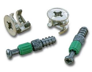

Frankster
Beiträge: 1355
Beitrag von Frankster »
Nur mal so eine Idee, wie wäre es von 2 Schrauben dieser Art. Damit könnte man die beiden Wurfarme fest verspannen.

@Frank
Denn müsstest aber Seitlich in die WA bohren um an den Exenter zu kommen, ob das so sinnvoll ist?
Und auch da bleibt das Problem des Verklebens.
Das ist momentan mein Hauptproblem, der Rest steht denke.
ICh brauch nen Kleber der sich am besten fast aufs Metall schweisst.
Wenn da wer was kennt......
