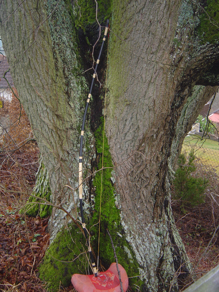

nach längerer Einschiessphase hier ein Bild auf Standhöhe: nicht die Form die wir von heutigen Yumis gewohnt sind..... aber ich halte es, bei meinem derzeitigen Wissenstand, auch nicht für sinnvoll einem Maruki Yumi die Form eines modernen laminierten Bambusyumis "aufzuzwingen"....
Grüße benzi
Grüße benzi

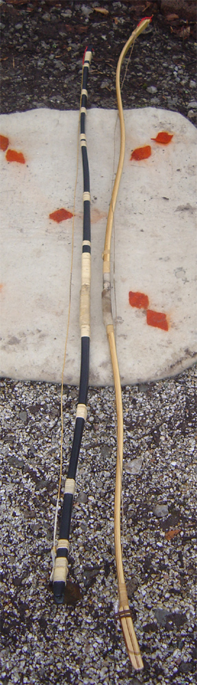

hier noch ein Bild, das die Form im Vergleich zu einem modernen Glasfaser Yumi verdeutlicht... damit bin ich für den ersten Bogen ganz zu frieden... besonders weil ich ohne Dämpfen und Biegen gearbeitet habe.... Grüße benzi
