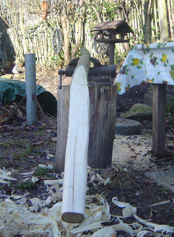

auch ich hatte heute morgen gleich nach dem Stall machen Frühsport:
ich hab mich entschlossen nur zwei Bäume zu fällen die sowieso weg müßten....
Esche:
am Zaun zum Nachbargrundstück und schon seit Jahren von den Pferden angeknabbert
das Fällen an dieser Stelle und nach der kurzen Nacht war anstrengend....
während sich Mausi über die frische Rinde freut, hilft mir Pablo, der wie immer schon weiß was als nächstes kommt, beim Entrinden
seit Jahren sage ich ihm: den äußeren Jahresring nicht verletzten, er kapiert es einfach nicht ;D
im Vordergrund die Ansicht von Durchmesser und Jahresringen, im Hintergrund was bei der Verwertung durch die Pferde rauskommt ;D

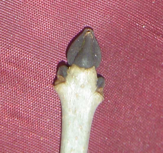

und ein Detailbild einer Knospe:

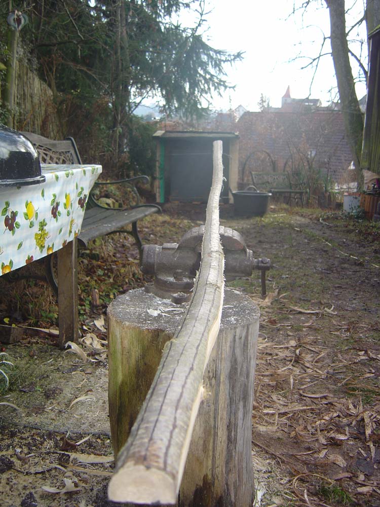

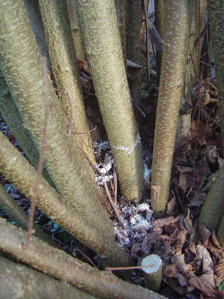

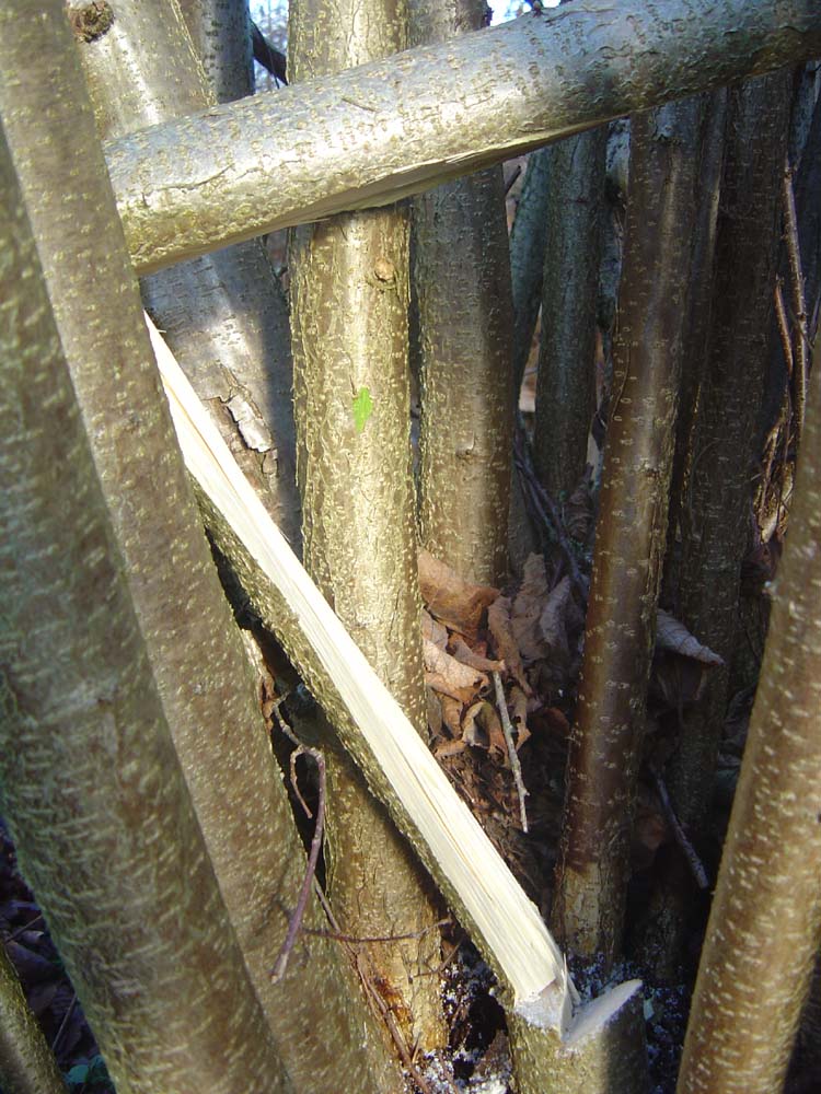

Hasel:
auf dem Grundstück des Nachbarn, weil es weit über den Zaun hängt muß ein bischen was raus...
leider konnte ich nicht verhindern, dass er mir einreißt weil ich nicht im Kreis rum sägen konnte... ok etwas Faulheit meinerseits war auch dabei :'(
das hab ich dann zum Anlass genommen gleich ein bischen zu arbeiten
nicht optimal aber noch im grünen Bereich
noch ein Detailbild
Werkzeuge: kleine Bügelsäge, Japansäge, Ziehmesser, Spaltkeile und Hammer

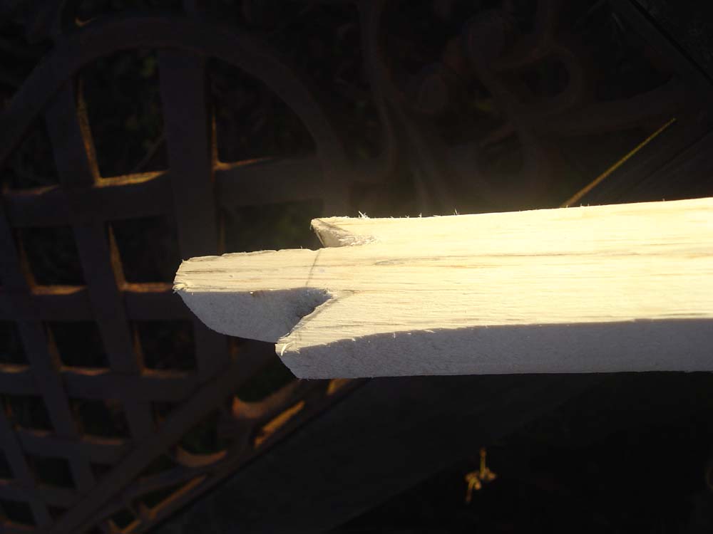

hab den Hasel bis zum Markkanal runtergearbeitet, das grobe Profil angezeichnet und ausgearbeitet
eine Tipseite angefangen und dann vesiegelt, ich hoffe das Tipende trocknet so rissfrei....
Grüße benzi

Gornarak
Beiträge: 3476
Re: Saplingbow 6, benzi - Esche/Hasel
Beitrag von Gornarak »
Du Gefahrensucher :)
Ich hätte die Tips nicht so weit bearbeitet. Lieber ein bischen Sicherheit. Ich sehe den Vorteil nicht, die jetzt schon so weit auf Endmaße zu bringen.
Beiträge: 8282
Hat gedankt: 653 Mal
Hat Dank erhalten: 126 Mal
stimmt, einen vernünftigen Grund gibt es dafür nicht...aber das Wetter heute morgen war so schön im Garten... ;D
und hinterher weiß ich ob es geht!

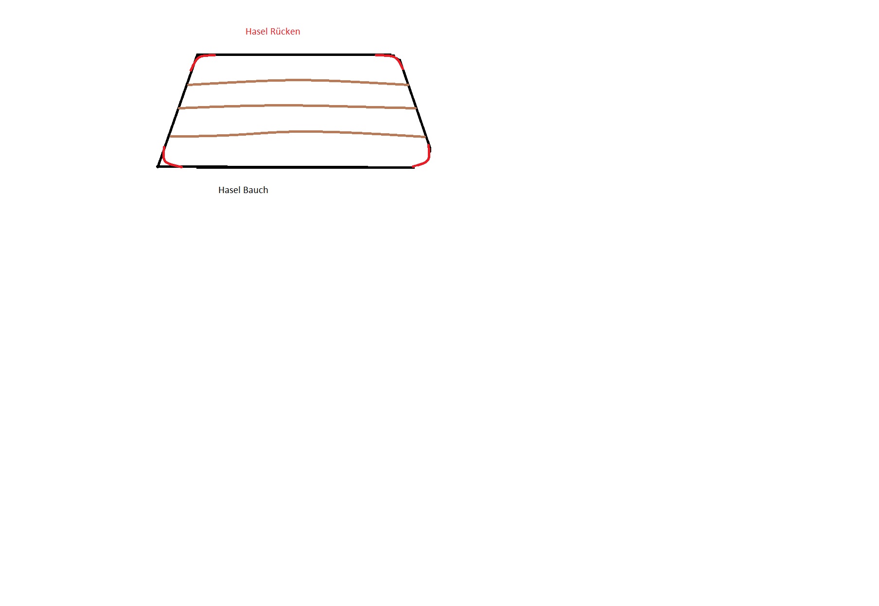

Beiträge: 10950
Guter Plan Benzi :)
Jedoch, pass das Profil auf den Hasel an ;)

Granjow
Beiträge: 1138
Registriert: 06.09.2008, 19:59
Re: Saplingbow 6, benzi - Hasel
Beitrag von Granjow »
benzi hat geschrieben: leider konnte ich nicht verhindern, dass er mir einreißt weil ich nicht im Kreis rum sägen konnte... ok etwas Faulheit meinerseits war auch dabei :'(
Erst von links ansägen (so 1/3 tief) und dann von rechts etwas höcher durchsägen sollte schon reichen. Dann reisst er nur bis zum tieferen Schnitt bzw. fällt dann schön um.
