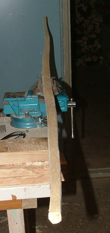

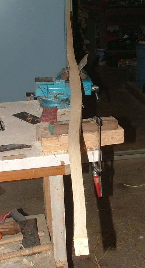

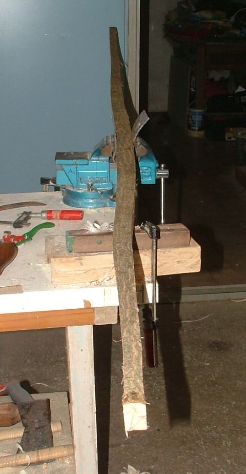

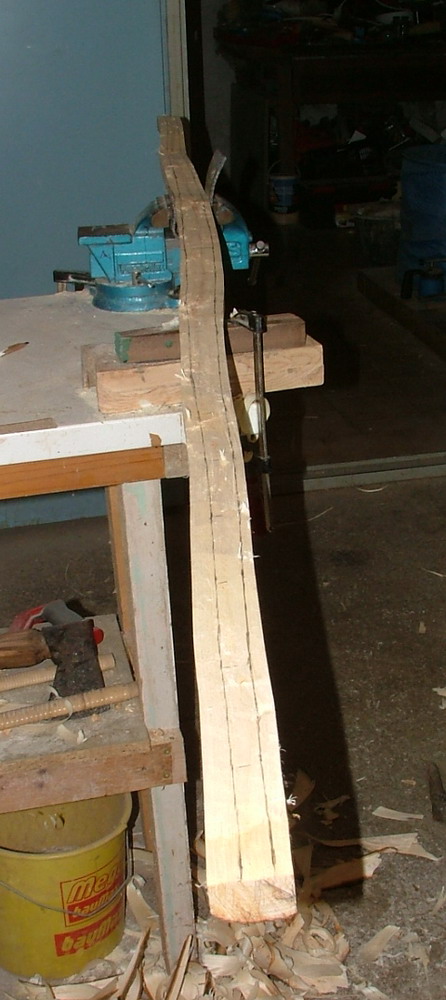

Heute war nicht allzuviel Zeit aber ein wenig ist doch weitergegangen
morgen gehts dann weiter mit Rinde runter und Dicke anpassen

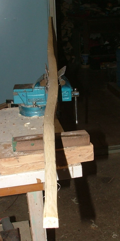

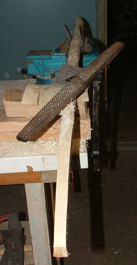

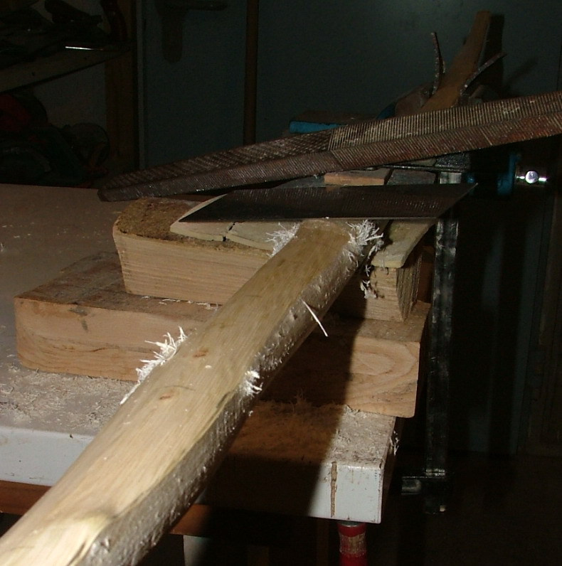

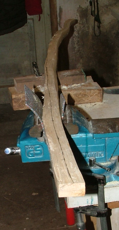

So weiter mit dem Bau
Das Verrunden hab ich mit der Hufraspel durchgeführt nachdem Ulme in nassem Zustand extrem fasert und ein Teil der Fasern bei Ulme bekanntlich kreuz und quer verläuft. Nach der Hufraspel sieht das Holz aus wie ein Igel und wurde deshalb mit der Ziehklinge abgezogen.
Beim Verrunden bin ich vorerst so vorgegangen das ich zuzerst den Bauch verrundet habe und dann die Kanten des Rückens etwas stärker gebrochen habe als normalerweise bei tiefen D, die entgültige Verrundung erfolgt erst wenn das Holz getrocknet ist.

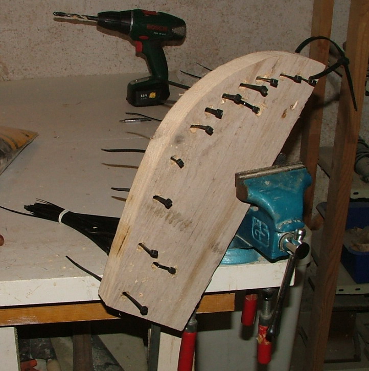

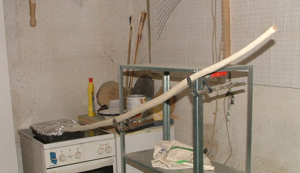

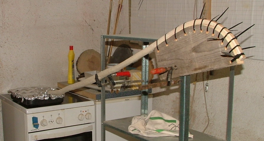

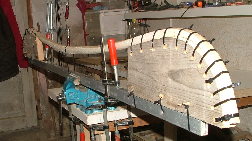

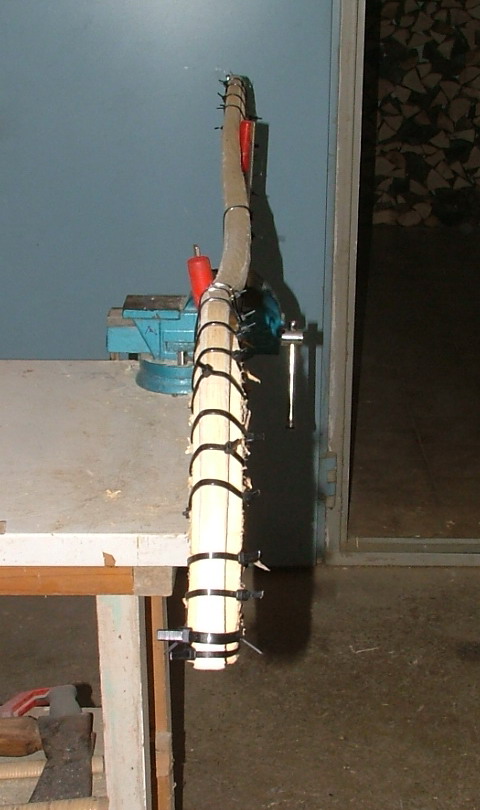

Re: Saplingbow 6, Chirion - Hartriegel

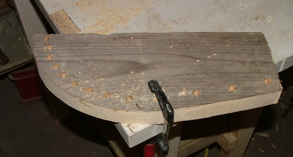

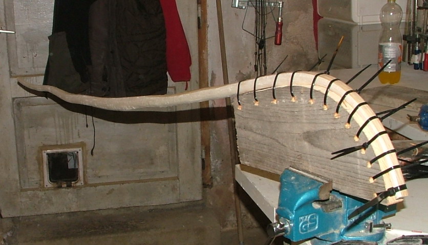

so dann mal den Kochtopf aufgesetzt und einen provisorisches Stativ für den Bogen bereitgestellt.
übrigens hab ich mich schon mehrfach gefragt warum manche von euch immer Probleme mit ihren Frauen haben wenn sie einen Bogen dämpfen, ich hab da nie Probleme... hab meinen eigenen Herd in der Werkstatt
Beim Biegen selbst hat mir mein jüngerer Sohn geholfen
so jetzt kann das Ding trocknen.
