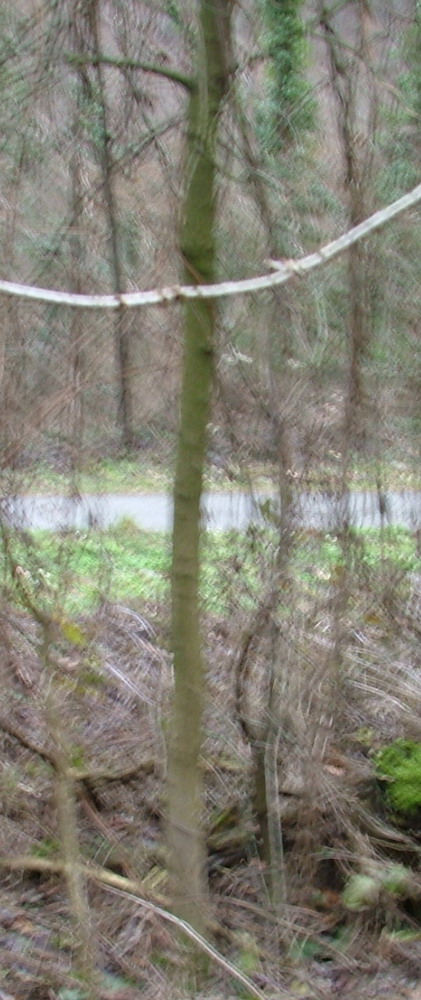

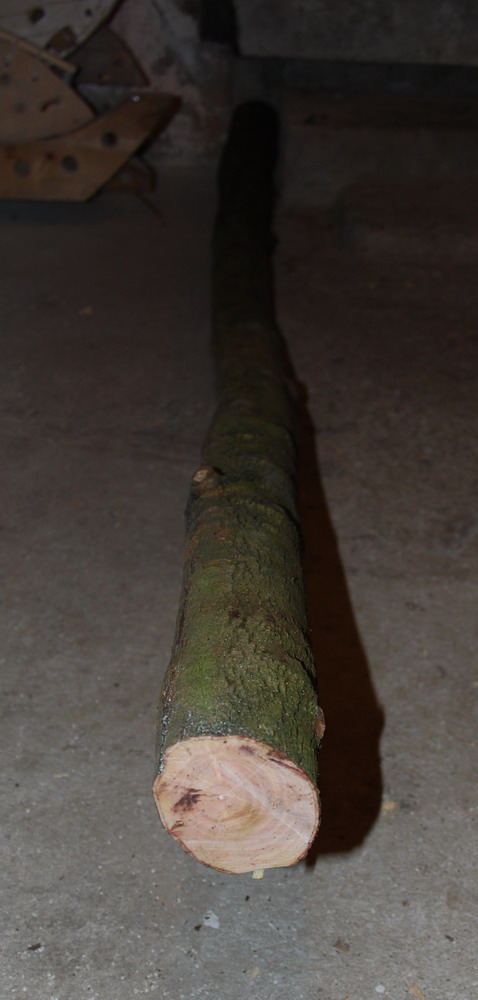

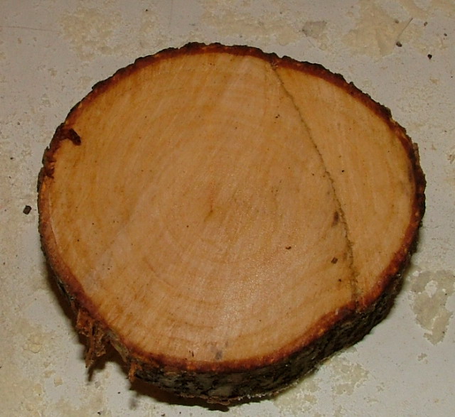

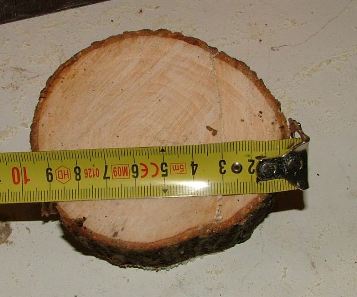

Ich möchte ja diesmal den Kriegsbogen des Tutanchamun nachbauen, der Hartriegel hat dafür zuviel Deflex, die Reflexe Seite geht schon gar nicht, natürlich bleibt der Hartriegel trotzdem im Rennen nachdem es ein wunderschönes Stück ist.

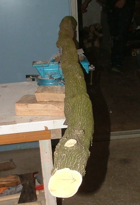

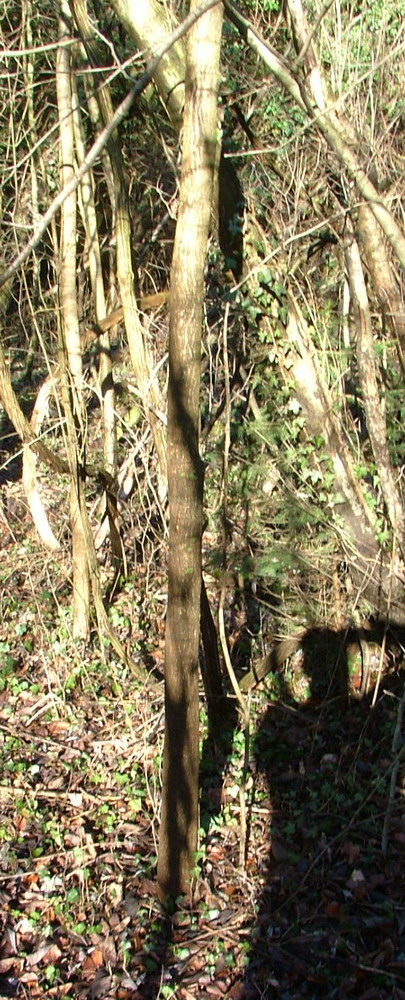

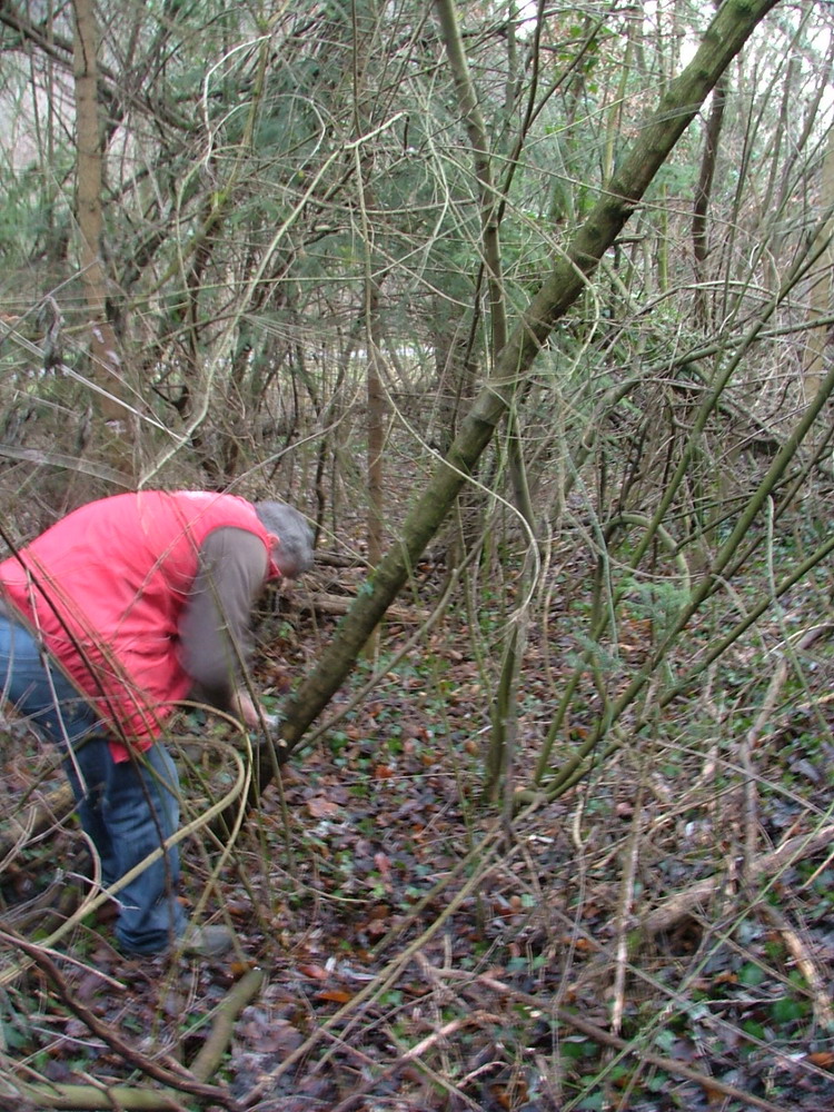

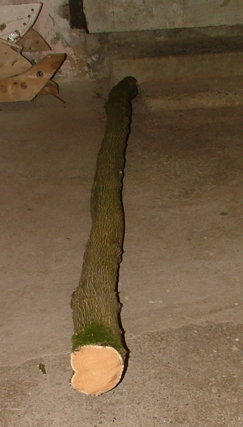

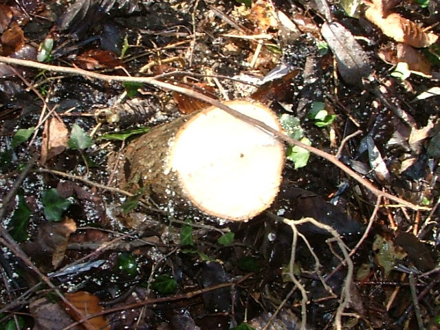

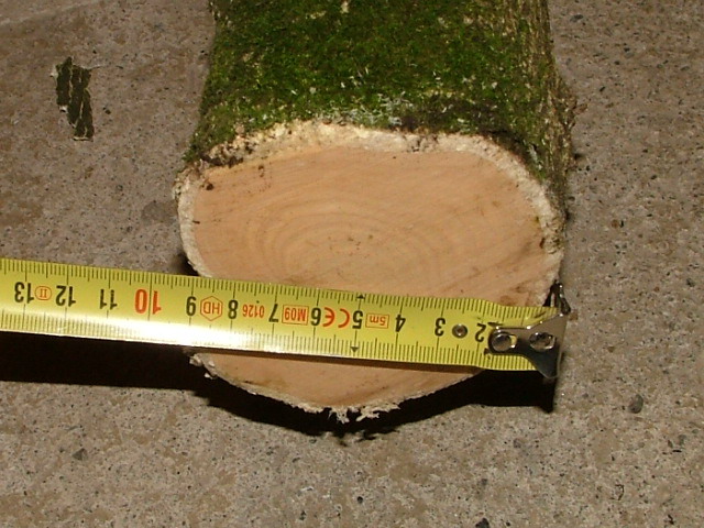

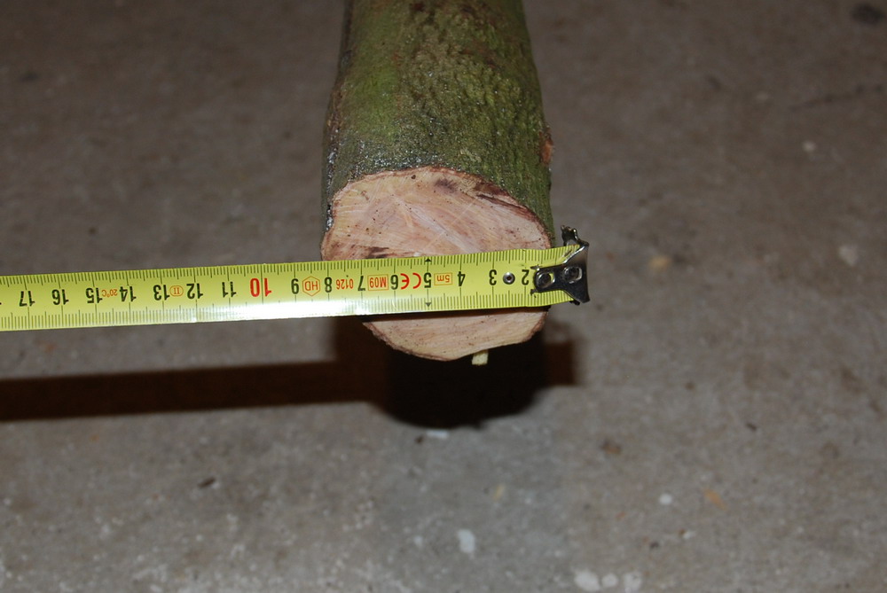

Aber ich bin noch mal losgezogen und hab noch einen Stamm geholt, Verzeihung für die unscharfen Bilder hab versehnetlich den Autofokus ausgeschalten.
zuhause ist mir das mit dem Autofokus dann gleich aufgefallen
so damit sollte der Kriegsbogen des Tutanchamun realisierbar sein, was ich allerdings nicht weiß ist wie gut sich Pfaffenhütchen heißbiegen läßt, der Kriegsbogen hat Recurves, vielleicht hat ja da wer Erfahrung damit, ich wäre für Infos dankbar.

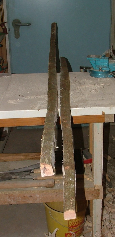

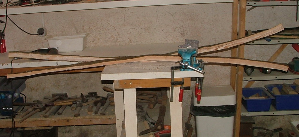

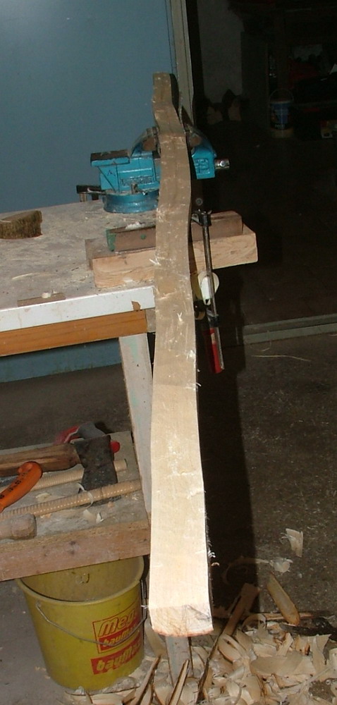

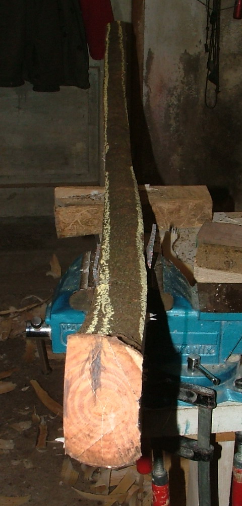

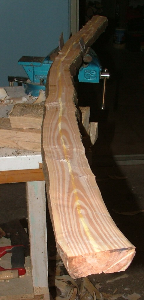

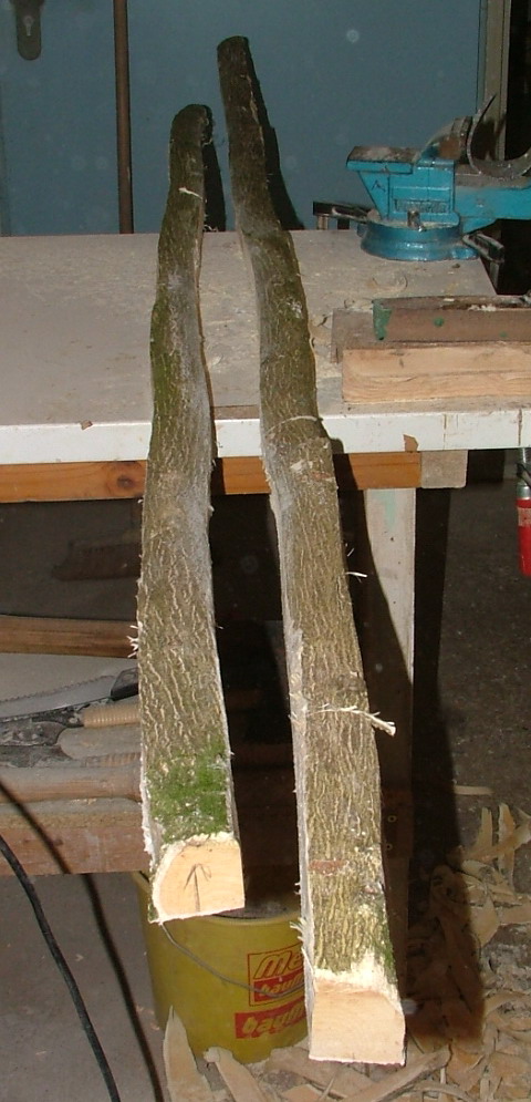

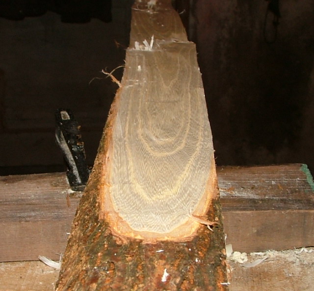

Aber zunächst weiter mit dem Hartriegel, ich hab als erstes die Seiten des Stammes mit dem Ziehmesser entfernt und den ganzen Stamm auf Rohbogenbreite gebracht.
danach einfach die Mittellinie auf der Seite angezeichnet um einen Deflexen und einen Reflexen Rohling zu erhalten.
ich hab mich zum Teilen für die Stichsäge entschieden (Bandsäge wär schneller gegangen)
der Reflexe Teil sieht für mich nach was Burgunderartigem aus, beim Deflexen wird mir sicherlich auch was einfallen.

@Frankster, Danke aber das Problem hat sich erledigt......

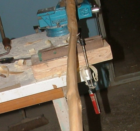

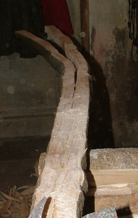

Bilder sagen mehr als Worte
beim Verrunden dann ein gewaltiger Faserausriß der mit die Breite des Bogens 30 cm nach dem Griff auf 2 cm reduziert.....
die Folge davon ist- Wut über meherer Stunden vertane Arbeit, die Konsequenz davon ist-
nungut das Pfaffenhütchen ist raus (die andere Hälfte darf erst mal langsam trocknen), für den Kriegsbogen des Tutanchamun gehe ich morgen die Ulme holen die ich als Alternative im Auge hatte.

ts-tss... Wüthold Du... Das schöne Holz!!
Soll ich noch sagen, dass vmtl. 2 cm Griff bei Pf.hütchen locker ausgereicht hätten?
Das Zeug ist getrocknet nämlich verdammt steif...
Ach nee, sag ich lieber nicht...

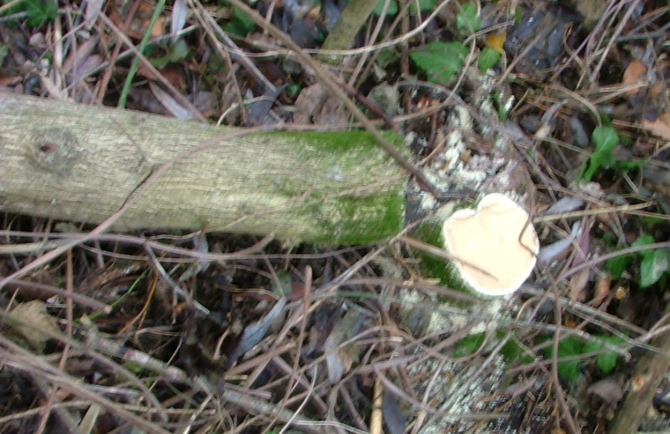

Ich hab gestern n schönen 8cm Stamm Flieder gehohlt... 2m lang gerade bischen Wellig...
Unter der Rinde dan ne gewaltige angegamelte und bereits von Pilz zersetzte Stelle
Weilt nun auch als brennholz...

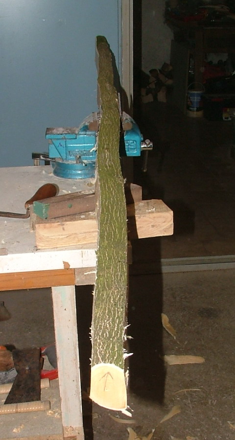

Neuer Tag neues Glück:

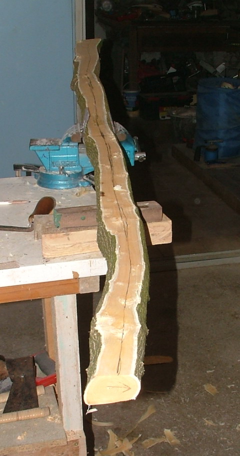

Also heute die Ulme geholt
dann gings erst mal zum Rodeln mit der Tochter schließlich hat die kleine Maus (18Mo) noch nie bewußt Schnee wargenommen, dazu mußten wir bei dem Wetter allerdings 100 km fahren...
des Abends dann weiter
verwendet hab ich Billigastsäge und Ziehmesser
das Holz ist Astfrei und das ist in dem Fall auch besonder wichtig.

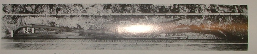

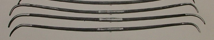

Worum es hier geht:
Der Bogen ist ein Selfbow aus einem Stück Holz der Griff und die Recurves sind mit Blattgold belegt.
das Teil gibt ein paar Rätsel auf
1. Nock nur an einer Ende, einseitig, 20mm von der Spitze entfernt, das andere Ende zeigt keine Nock allerdings Abdrücke am Gold von 4 Sehnenschlaufen
2. Rundes Profil vom Griff bis zu den Spitzen
3. starke im Profil kreisrunde Recurves ohne eine Einkerbung die die Sehne in Position halten würde.
das sind mal die ersten Fragen, wer Lust hat ist herzlich eingeladen sich mit mir den Kopf zerbrechen wie das Ding denn funktioniert hat
Ganz nebenbei der Bogen lag zwischen den Ummantelungen des Sarkophags, war also von den zahllosen Bögen in dem Grab der der dem Pharao am nächseten gelegen ist.
Tutanchamun war übrigens ein berühmter und hochgelobter Kriegsbogenschütze er hat in mehreren Schlachten vom Streitwagen aus höchstwarscheinlich mit diesem Bogen gekämpft. Der Bogen weist Gebrauchsspuren auf und war mit Pfeilen und Sehne Beigelegt, eine reine Votivgabe ohne Funktion dürfte also ausgeschlossen sein.

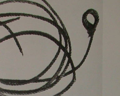

@ TomTom schauma mal, ach ja falls wirklich wer mitraten will, was die Funktion des Bogens betrifft, hier noch ein Bild vom Schema des an der Originalsehne vorhandenen Knoten,s auch hier wieder ein kleines Rätsel der Knoten hat 2 Schlaufen der Bogen Abdrücke von 4 Schlaufen...
Fragen über Fragen...
