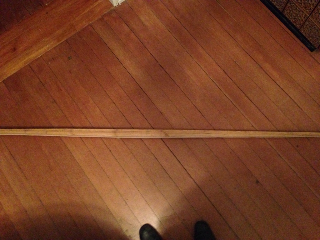

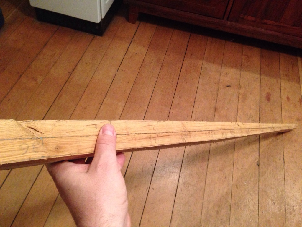

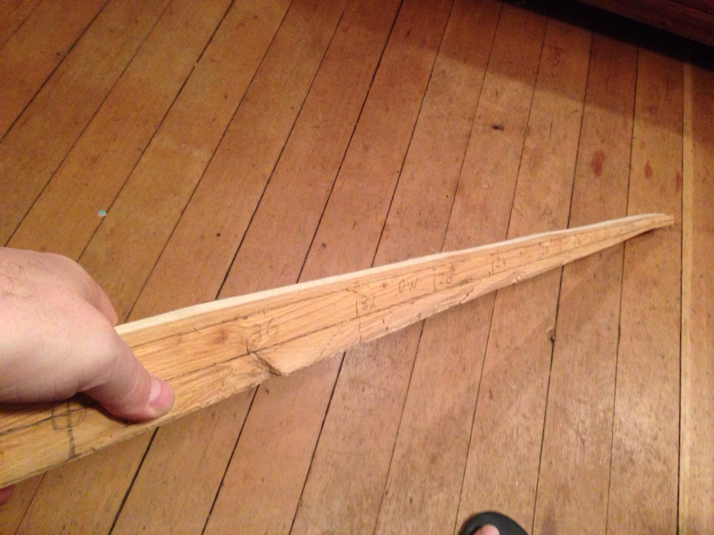

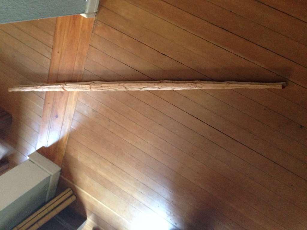

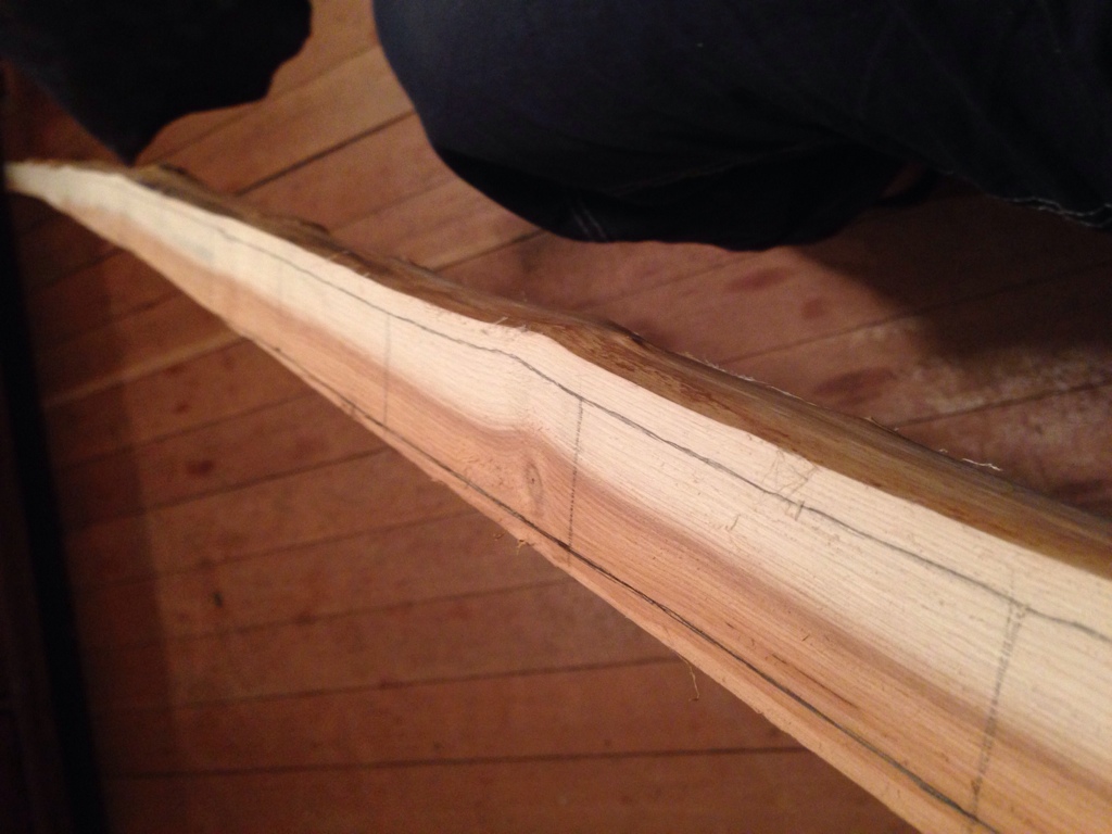

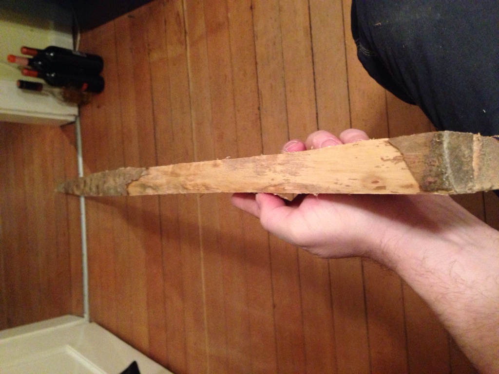

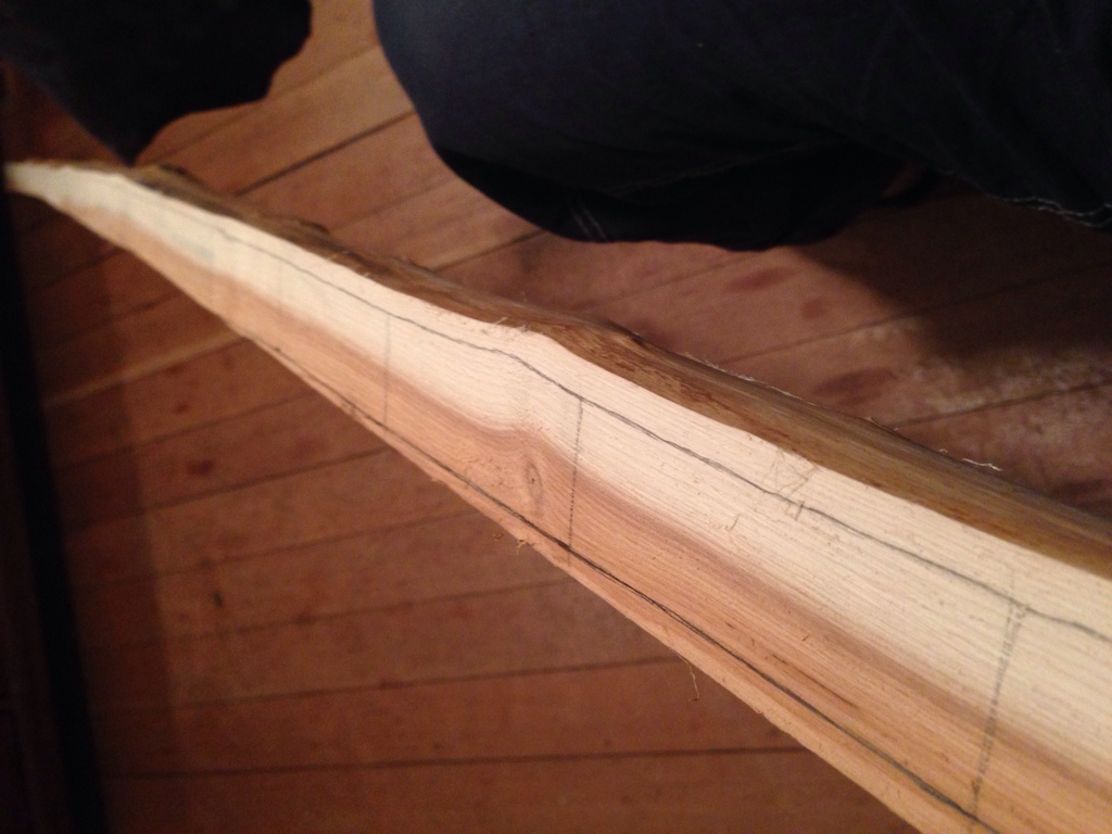

Hier die restlichen Bilder, vom Stamm zum Stab...
Trotz des Drehwuchses ist ein ganz ansehnlicher Bogenstab draus geworden. Verwendet habe ich Holzkeil, Fäustel, Handbeil, Ziehmesser und Schleifpapier 16er (!) Körnung, aufgeklebt auf ein 40 cm Lattenstück, anstatt einer Raspel.
Am Stab sieht man gut den 2cm dicken Splint, davon kommen noch ca. 5mm runter, ist dann immer noch viel, aber über die Länge ergibt das ein ca. 50/50 Verhältnis von Splint zu Kernholz, damit kann ich leben.
Lang ist der Stab 203cm, breit in der Mitte 4cm, tief 3,7cm und an den Enden 2cm breit, der Dickentaper kommt später.
Die Anzahl Ringe pro Inch ist nicht besonders hoch, ich habe 21 gezählt. Ist halt ne deutsche Parkeibe, kein alpines Top-Gewächs.
