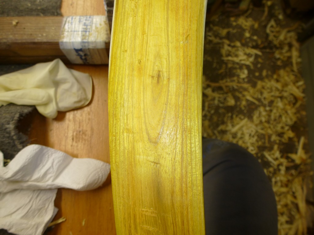

Hallo Zusammen,
mir ist bei dem Orkan Anfang Juni Robinie in die Hände gefallen.
Leider war es meine eigene und die hätte ich lieber noch ein wenig behalten.
Beim Versiegeln mit Holzleim wird der Kern intensiv gelb und später goldgelb.
Unversiegelte Bereiche bleiben eher unauffällig braun-oliv.
Ist das normal und kann man das irgendwie in der fertigen Bogen rüberretten?
Merci.
Roby
Merci.
Roby

Re: Es ist Holzzeit! Teil 5
ja-nee, das paßt meiner Meinung nach alles nicht so recht.
Und ich hab gedacht ein Bild sagt mehr als 1000 Worte.
Neuer Versuch:
Ich nehm also ein Stück Robinie, säge das in 3 Teile, eins bleibt natur, eins wird geölt eins mit Holzleim (in diesem Fall wasserfest) eingepinselt (hab ich ürbigens genauso gemacht, ist also kein Gedankenexperiment).
Nach 30 Minuten ergibt sich folgendes Bild:
Nummer Eins bleibt eher blass (Kern und Splint),
Nummer Zwei wird angefeuert und ist oliv-braun mit ganz hellem Splint,
Nummer Drei wechselt die Farbe ins gelbe /honiggelbe (und zwar PENG-gelb, nicht so gelblich, oder irgendwie gelb; das springt einem schon aus diversen Metern ins Auge ... was ist das denn für eine krasse Holzfarbe, ist die lackiert? Meine Frau war begeistert von der Farbe) der Splint bleibt hell.
Innerhalb von 5 Wochen vertieft sich das gelb in goldgelb (nicht mit Leim in Kontakt gekommenes Kernholz wird braun und wirkt viel blasser).
Nach dem einpinseln mit Holzleim bleibt die Farbe des Kerns erstmal blass und schlägt dann innerhalb von Minuten in gelb um, dass in der nächsten halben Stunde immer internsiver wird.
Kennt das echt so keiner?
Oder hab ich Haluzinationen von den Ausdünstungen der Robinie?
Roby
Neuer Versuch:
Roby
So, jetzt geb ich mal meinen Senf dazu...ich habe ja schon diverse Festmeter an Robinie mit Holzleim eingepinselt
Aaaaalso: Kommt Robinienkern mit Holzleim in Kontakt, nimmt es eine intensive glbliche Farbe an, wie von dir beschrieben.
Meiner Erfahrung nach ist der Feuchtigkeitsgehalt dabei irrelevant, sowohl frisches als auch trockenes Holz nimmt diese Farbe an.
Woher das kommt?
Keine Ahnung
Jedoch hat Robinie sehr viele Inhaltsstoffe, weswegen der Färbung wohl eine Reaktion mit dem Leim zugrundeliegt.
Nun zu deiner Frage, ob man diese Farbe auf den fertigen Bogen übertragen kann.
Mit Öl geht es definitiv nicht! Öl intensiviert nur das normale Oliv-Braun von Robinie und hebt die Maserung hervor.
Logisch, denn das Öl enthält wohl nicht den Stoff des Leimes, der zur Farbänderung führt.
Ergo: Willst du dieses Gelb am fertigen Bogen, bleiben dir zwei Möglichkeiten:
1.Pinsel ihn mit verdünntem Holzleim ein
Ob das jezt sinnvoll ist, bleib offen, aber es versiegelt und sorgt für die Farbänderung, von daher.....
2.Finde heraus, welcher Stoff hier mit der Robinie reagiert, und pinsel den Bogen damit ein
Danach noch Schellack oder ähnliches, sollte dann auch relativ wasserfest sein.
Viel Glück mit deinem Scheinakaziechen noch
Mach Späne
Woher das kommt?
Keine Ahnung
Mach Späne
- Roby-Nie
- Beiträge: 972
- Hat gedankt: 70 Mal
- Hat Dank erhalten: 49 Mal
Hallo Benedikt,
vielen Dank, genauso hab ich mir das vorgestellt.
Trocken geht das also auch noch, na da werde ich mal testen.
Geölt und dann Holzleim geht übrigens nicht mehr, das bleibt nur angefeuert, wird aber nicht mehr gelb.
Das Akazinchen muss leider noch ein paar Monate zum Trocknen auf die Leine.
Der Sturm hat hier allerdings so doll gewütet, dass ich eh noch Wochen mit dem aufbereiten von möglicherweise tauglichem Holz zubringen werde. Wenn alles gutgeht hab ich dann Weissdorn, Birne, Apfel, Kirschpflaume, Robinchen, Marone, Feldahorn, Ulme, Zwetchge, Sauerkirsche, Holler und evtl Esche (bis auf die letzten Beiden leider alles von der eigenen Streuobstwiese). Fast alles mit viel Charakter (Anfänger sind ja noch Jäger und Sammler), aber einige taugen auch für "normale" Bögen.
Roby

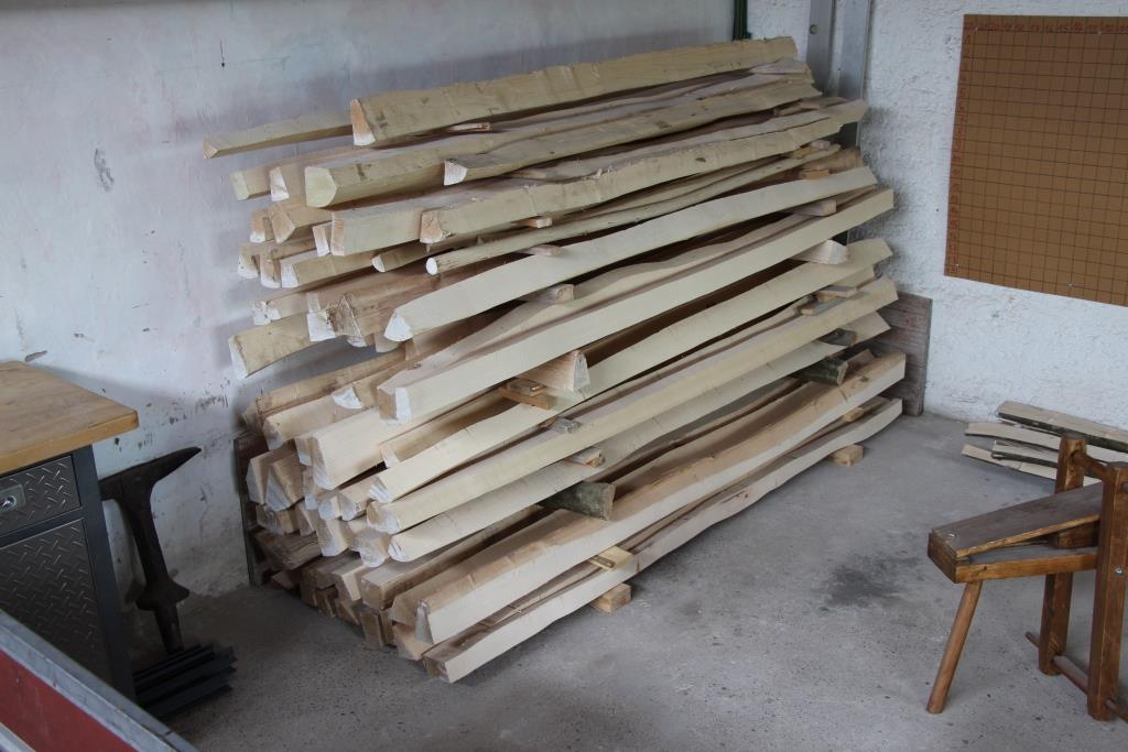

Hallo Leute,
ich hatte ganz vergessen, noch ein Bild von meinem großen Holzhaufen reinzustellen.
Die Jahresringe der Esche sind einfach perfekt für den Bogenbau. Ich bin sehr zufrieden mit
dem Baum.
Richard
dem Baum.
Richard
Der beste Zeitpunkt, einen Bogen zu bauen, ist vor zwanzig Jahren. Der zweitbeste Zeitpunkt ist heute.
- Benedikt
- Beiträge: 3230
- Hat gedankt: 4 Mal
- Hat Dank erhalten: 145 Mal
Nettes Holzlager
Hast du ein Foto von den Ringen? (am besten mit Maßband neben dran
Mach Späne
Mach Späne
