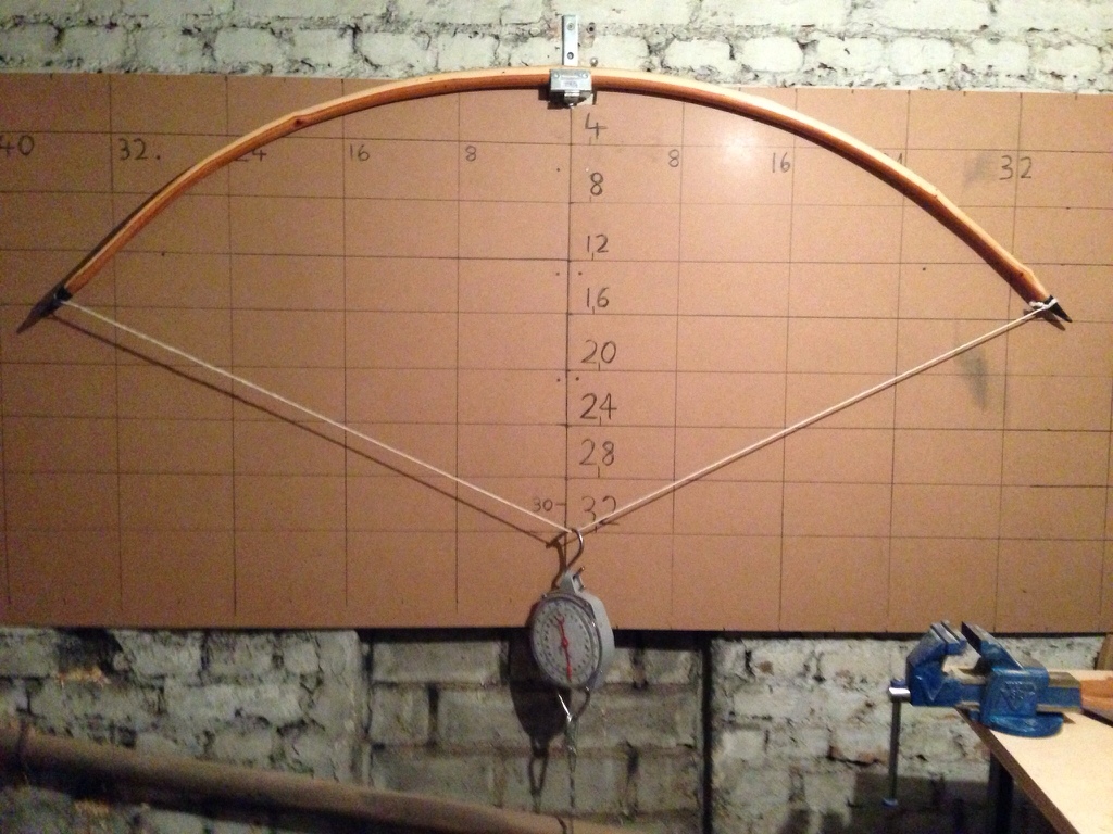

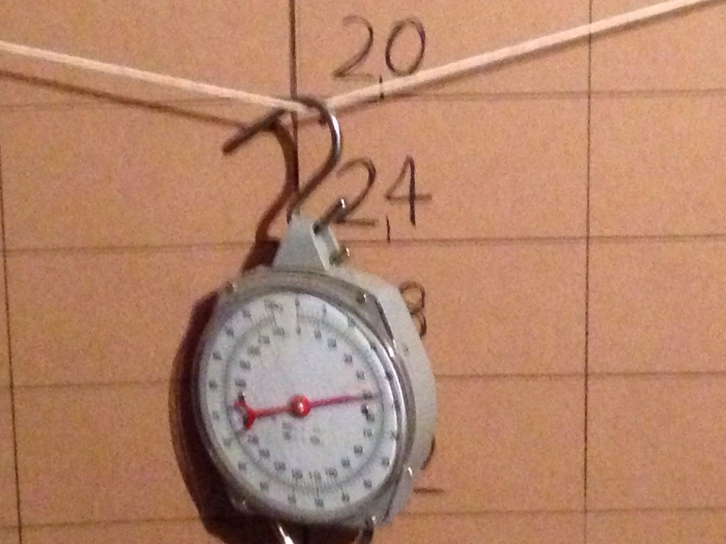

...und die Zuggewichte sind:
55 lb @ 20"
110 lb @32"
55 lb @ 20"
110 lb @32"

Hallo, und ja was issn jetzt los- schon wieder ein Post verschwunden !! Mir fallen sofort die Dimensionen der Bogenenden auf (iss keine Kritik - das maße ich mir nicht an). Iss ganz schön viel 20x20 mm + 21x21 mm oder? Und somit hat der Bogen dann auch viel mehr Gewicht, als der von Blacksmith (die Gewichte wären jetzt auch noch interessant).
- Blacksmith77K
- Beiträge: 6025
- Hat Dank erhalten: 3 Mal
Re: Blacksmith's *Struggle* 75" Yew Warbow 110#@32"

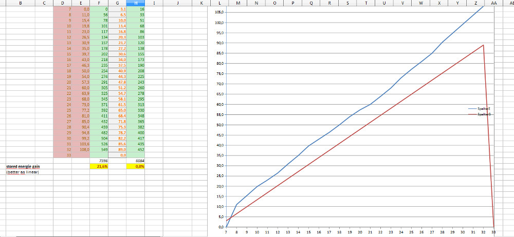

Jupps, Wurfarmenden 12mm rund. Eigengewicht? 770gramm ohne Sehne. gehe jetzt noch 'ne Auszugskurve erstellen, reiche ich dann nach
- Blacksmith77K
- Beiträge: 6025
So, jetzt noch das Diagramm.
@Bert
...Bogen wird jetzt eingepackt.
@Bert
