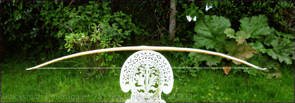

Heute habe ich den Bogen sauber eingeschossen. Alles prima, somit kann ich euch mal zeigen, was sich manch einer zum Geburtstag wünscht... ;)
- 75" alpine Eibe, alkalisch, weiblich, 60rpi.
- maximaler Kernholzdruck bereits bei 18" Auszug.
- 18 Zoll bis 32 Zoll Auszug maximaler Druck im Holz.
- 58#@20" somit 63,8% der maximalen Zugkraft schon bei 20 Zoll Auszug. 8)
Für die Spezies hier: Hat euer ELB bei 20 Zoll Auszug 50% seines maximalen Zuggewichtes bei 32 Zoll, ist er richtig-richtig gut.
- Geweihspitzen an den Bogenenden mit Sidenocks
- 16 Strang FF-Sehne

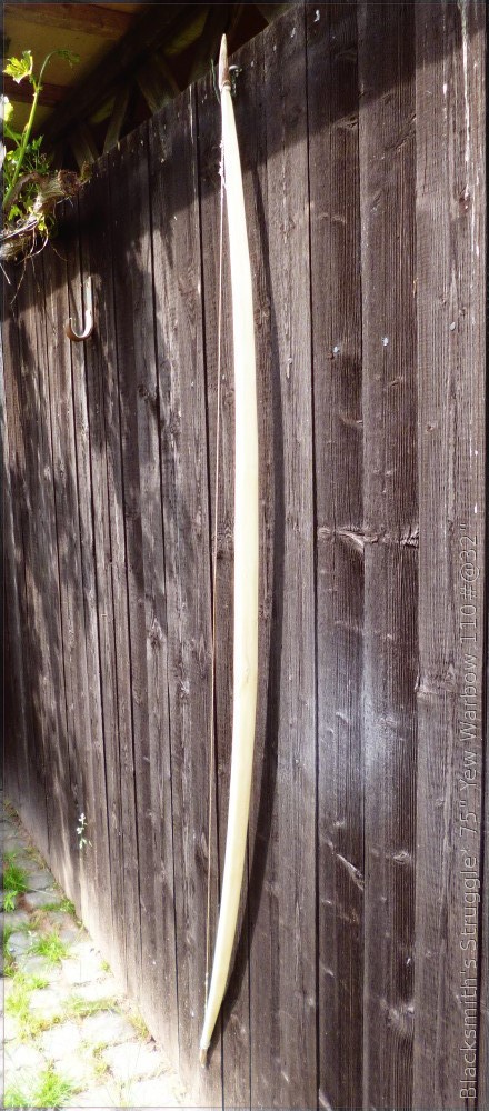

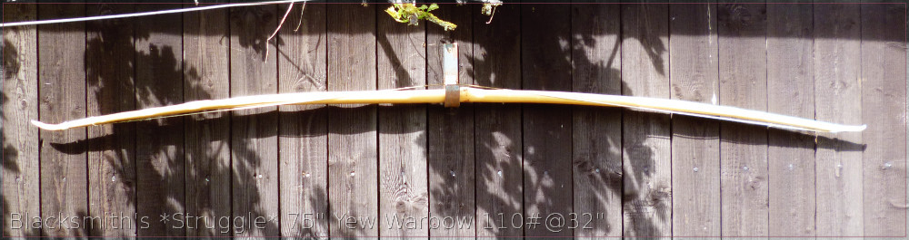

Und so sieht die Granate aus:
6inches Standhöhe (15,3cm)

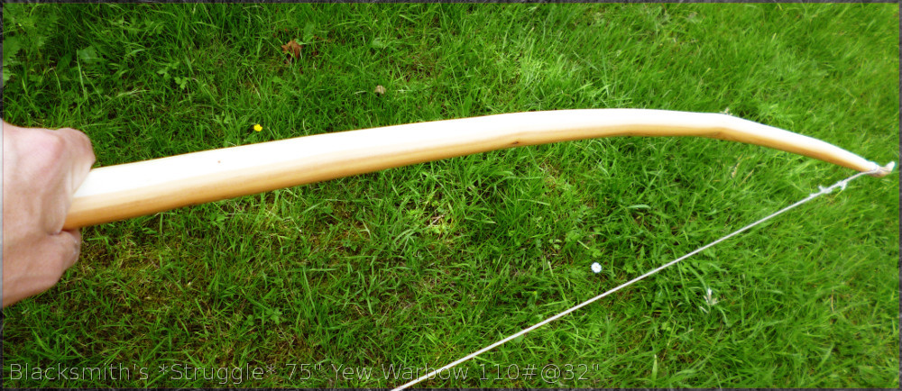

oberer Wurfarm
oberer Wurfarm

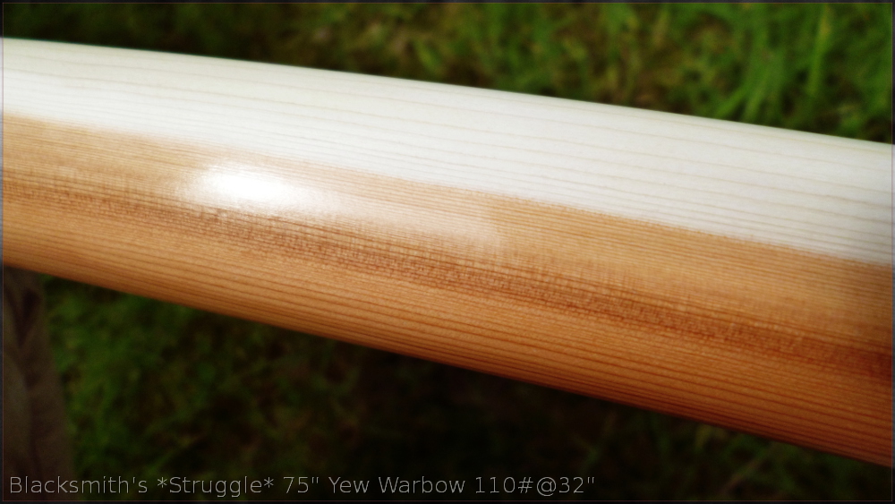

versiegelt und auf Hochglanz gebracht mit einem Mix aus Bienenwachs und Carnaubawachs.<br />Sieht spiegelglatt aus, greift sich aber ungemein griffig!

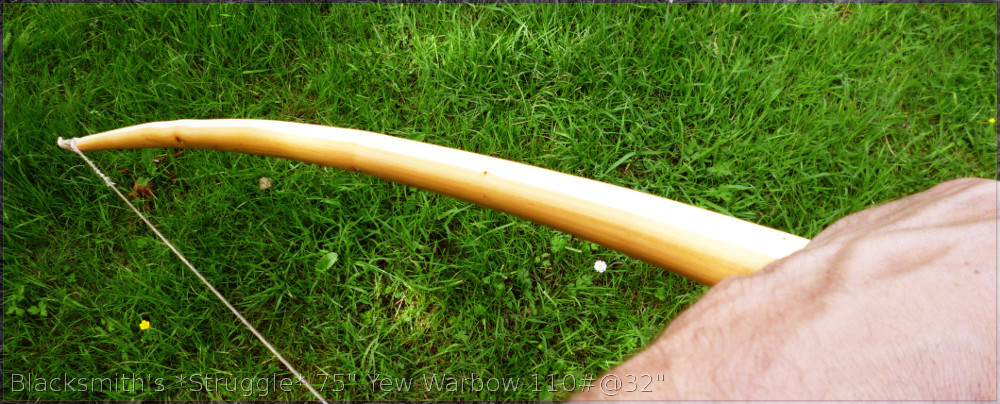

unterer Wurfarm
unterer Wurfarm

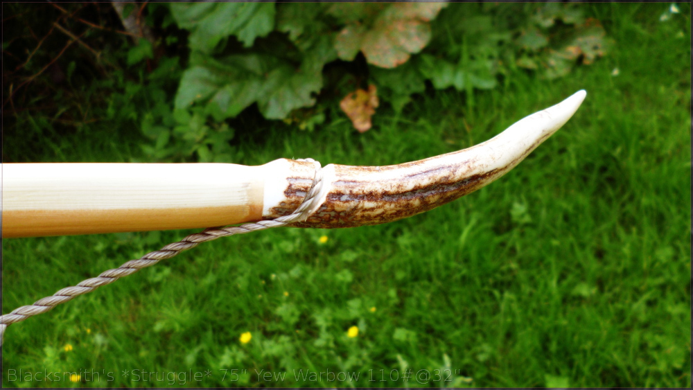

obere Nocke mit Sidenock

Hier der Fulldraw bei 30&quot;
Hier der Fulldraw bei 30"
und ungespannt.
und ungespannt.

Hallo, deswegen das Appetithappen-Foto mit dem 60 rpi-Holz :) . Das iss ja mal wieder ne echte Wuchtbrumme und dann also nicht nur richtig-richtig gut, sondern weit jenseits davon mit den 63,8% bei 20". Wie kommt man denn eigentlich zu dem ganzen Wissen über das Holz? Gibts da Literatur-Empfehlungen oder so?

mit geweihnocken, kann, will und werde ich mich nie anfreunden .....
das mit dem carnauba wachs kenne ich von pfeifen (Tabak) .wie hast du
das aufgebracht ? hast den bogen danach noch mit ner polierscheibe
hochglanzpoliert ?

Oha sieht der gut aus.
Eine ganz saubere Arbeit die du da präsentierst.
@ Tigama: Da reicht schon ein Baumwolllappen um Wachs auf hochglanz zu bekommen.

tigama hat geschrieben: das mit dem carnauba wachs kenne ich von pfeifen (Tabak) .wie hast du
hochglanzpoliert ?
Bienenwachs und Carnaubawachs mit Shellsol-T zu einer homogenen Paste verwursteln. Wie Schuhcreme mit einem Lappen auftragen... ist in 10 Minuten knochentrocken und kann mit einem Baumwolltuch von Hand auf extremen Glanz hochgezogen werden.
