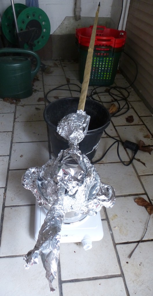

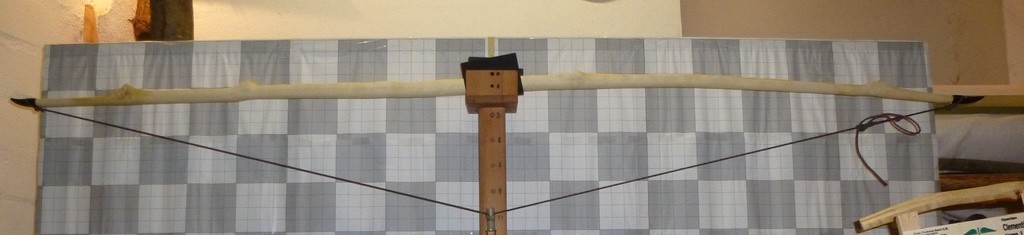

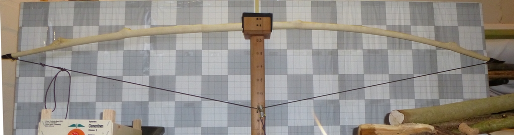

Weit bin ich nicht gekommen mit dem Tillern. Ich habe mich entschlossen doch noch zu dämpfen. Der uWa ist mir zu stark seitlich verzogen:
Dabei kann ich dann noch ein wenig vom Reflex mit wegnehmen:
Also für eine Stunde ab in die Dampfmaschine:
Und danach flott eingespannt:
Jetzt heißt es ein paar Tage warten.

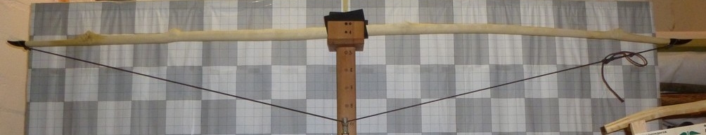

Auch wenn ich wenig Hoffnung habe den noch fertig zu bekommen, habe ich noch ein wenig weiter an Bumbui gearbeitet. Ich hatte am Sonntag auch noch die zweite Seite 15cm vor der Nocke gedämpft und hoffe die zwei gedämpfen Enden sind trocken genug, also habe ich angefangen zu tillern. Jetzt wo die Nocken drauf sind (190cm hat er NtN, bei 780g), mache ich lieber am Tillerbaum weiter:
Mit ein wenig Schaberei bin ich auf 11 Zoll mit bogenlanger Sehne gekommen: Dabei bin ich auf 60 lbs gekommen. Im Bodentiller kam der mir weicher vor. Da muss also noch ordentlich was runter, viel Biegung sieht man eh noch nicht.
Morgen kommt der Mölle nochmal dran, wenigstens Einer soll fertig werden.
Gute Nacht...

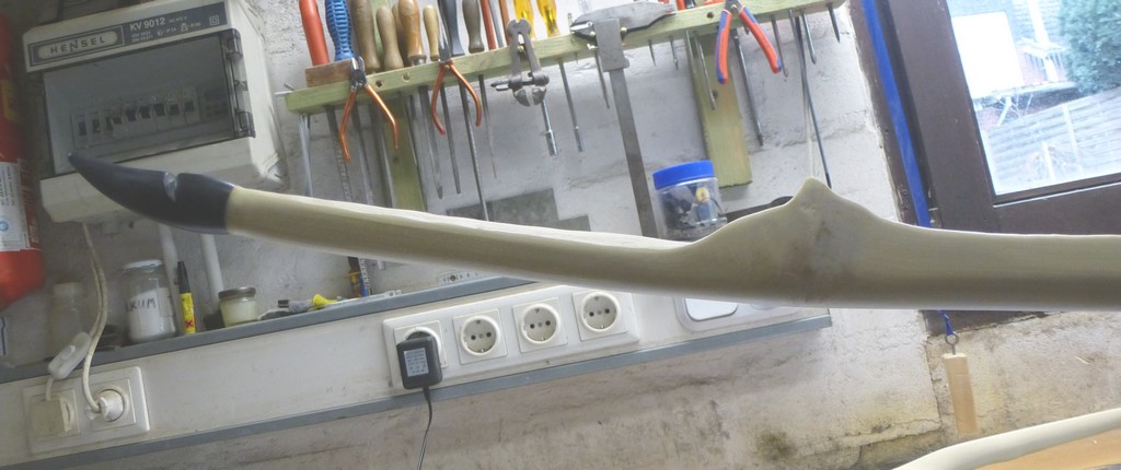

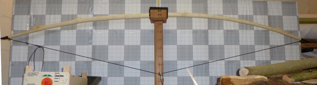

Hier noch schnell zwei Bilder vom Mölle. Ich habe gestern noch die Needles und die Overlays überarbeitet und bin jetzt bei 625g angekommen. Leider sind die noch nicht so dünn, dass ich ein leichtes mitbiegen erkennen kann. Da muss ich wohl nochmal ran. Zur Zeit bin ich bei 52#@23", somit sind Mitte 60 lbs immer noch drin, wenn mir kein Schnitzer unterläuft.
Benutzte Werkzeuge: Raspel, Ziehklinge, Schmirgelleinen.

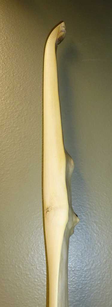

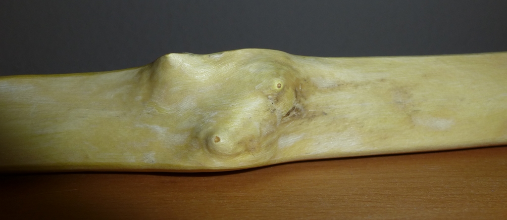

Drücke alle Daumen für den Mölle-Holler! Aber ist da nicht ne Gammelstelle??? Hoffe die soll nicht auch leicht mitbiegen....wär glaub ich, nicht so eine ganz tolle Idee..

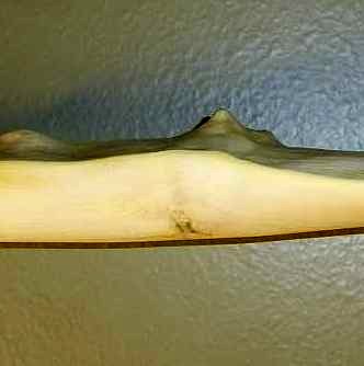

Ja, fein beobachtet, die Gammelstelle ist leider nicht rausgefallen. Die geht einmal quer durch den Übergang Wurfarm in Nadel am oberen Wurfarm:
Da soll er dann steif bleiben und die Stelle ist deshalb deutlich dicker als im unteren Wurfarm (und macht Gewicht).
Mittlerweile bin ich, Raspel und Ziehklinge sei Dank, soweit, dass die Nadeln einen Ticken mitbiegen (3-4mm auf die 26cm Länge) und bis 57#@25" bin ich gestern abend auch noch gekommen.

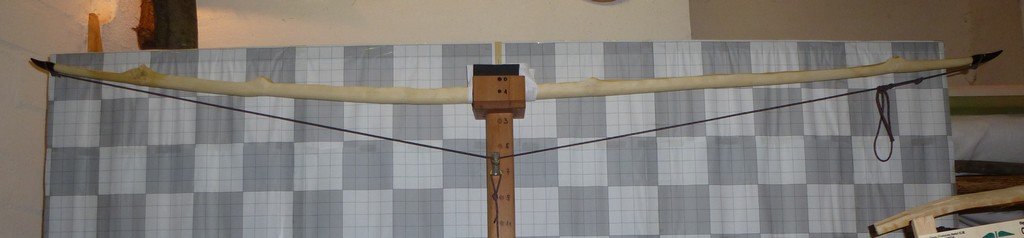

So, das hat geklappt, der Mölle ich fertig. Bilder gibt's gleich in der Präsi.
Ging doch noch recht flott. Manchmal ist es echt gut nochmal eine Nacht drüber zu schlafen.
Die Wa biegen auf dem Tillerbaum gleich weit und die Nadeln biegen sich auch ein wenig ( 3-4mm auf die 26cm Länge) und da ich nachmittags frei bekommen habe, konnte ich noch knapp 100 Pfeile damit fliegen lassen und bin sehr zufrieden. Schnell noch schön machen...
Nach 2,5 Stunden mit Schmirgelleinen bis 400er Körnung und Tungöl / Leinöl-Finish konnte ich dann noch im hellen ein paar Fotos für die Präsi machen. Den Geschwindigkeitstest muss ich dann noch nachreichen, dafür hat es nicht mehr gereicht.

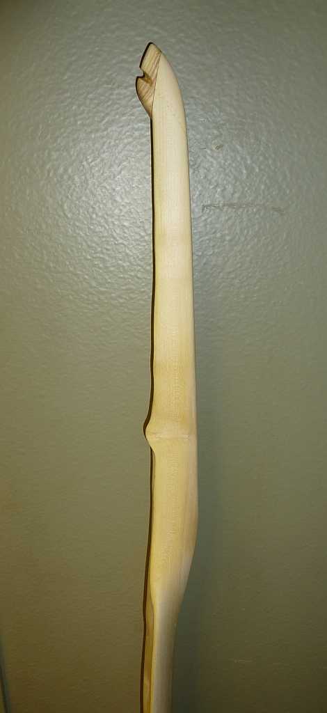

Zu der Gammelstelle sollte ich vielleicht doch noch was sagen ... das sieht auf den Fotos echt krass aus, stellt sich aber live nicht so schlimm dar. Das Holz ist sehr dunkel, aber nicht morsch oder weich. Die morschen Bereiche dieser Stelle sind zum Glück rausgefallen und der Rücken an der Stelle ist einwandfrei (wenn man von den Nodien absieht
) und ich denke hoffe meine das die dunklen Stellen dem Druck standhalten können, zumal an der Stelle nicht viel biegt. Ich hab's breiter und dicker gelassen und das wird's schon tun.

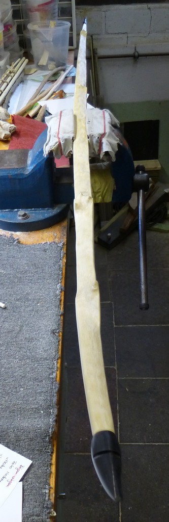

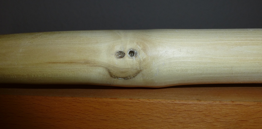

Der ELB-ling hat heute noch ein kleines Update bekommen (ich konnte nicht die Finger davon lassen). 777g und mit bogenlanger Sehne 64#@15" und er biegt etwas harmonischer. Leider neigt er noch stark dazu umzuschlagen, aber ich hoffe auf Standhöhe stabilisiert sich das. Ich hab auf jeden Fall die Nocken zu früh drauf gemacht.
Und eine Stelle im Bauch ist mir nicht geheuer, da ist ein Löchlein mit morschem Holz (DM 1,5mm).
Aber das ist eine andere Geschichte.
Weiter gehts erst wieder in 2 Wochen.

von dem Ästchen (sind beim genauen hinsehen jetzt sogar zwei, die haben sich über Nacht vermehrt) mach ich die Tage mal ein Foto. Ist nur auf der Bauchseite zu sehen, der Rücken ist komplett unauffälig. Die Stellen sind klein, gehen aber senkrecht rein. Mal sehen, zur Not bohr ich die aus und klebe Hollerstopfen rein, das sollte dem Druck standhalten. Hoffentlich haben die keine Einwohner...

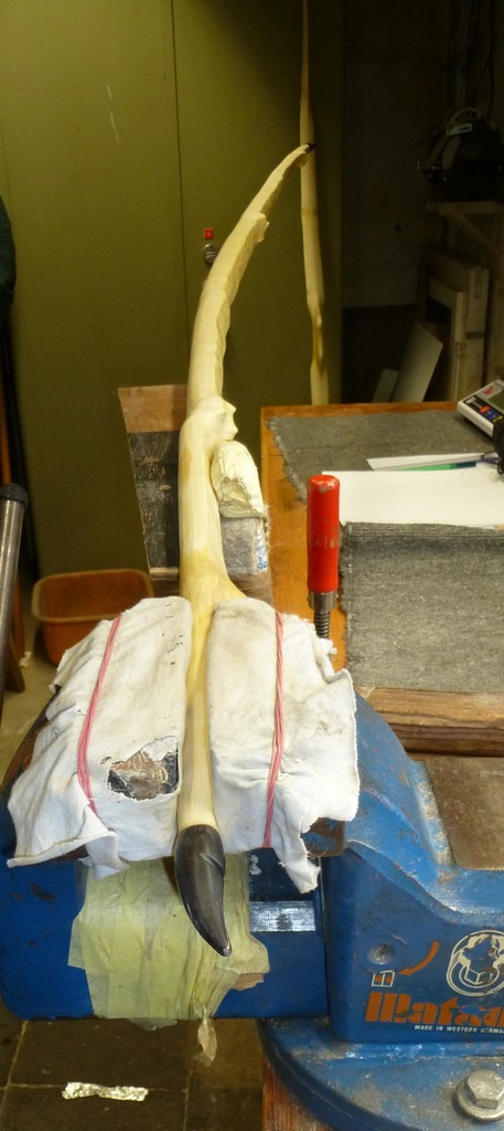

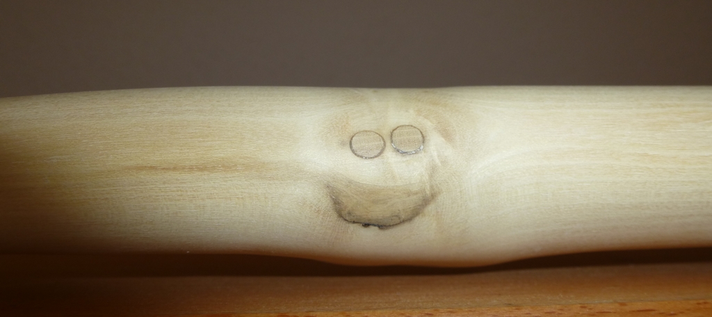

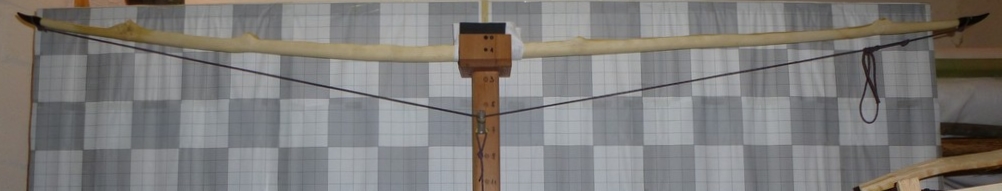

Ich wollte nochmal ein Update zum Holler ELB durchgeben. Er lebt noch, hat noch ordentlich Wasser verloren und ich habe noch ein wenig weiter dran gearbeitet.
Erstmal reiche ich noch die Bilder von den zwei Löchern im oWa nach, die ich erwähnt hatte: Auf der Rückenseite ist nix zu sehen: Nachdem er das tillern mit bogenlanger Sehne bis 18" überlebt hat, habe ich auf 4mm aufgebohrt und zwei Holunderdübel eingeklebt: So sehen die Tillebilder aus: Alles mit bogenlanger Sehne.
Nachdem er mir 3 mal die 16 Strang B55 Sehne langezogen hat, habe ich schließlich doch noch 10cm Standhöhe hinbekommen und bis 64#@21" getillert. Fotos konnte ich davon noch keine machen. Leider geht die Sehne nicht über die Griffmitte, sodass ich den uWa mit Heissluft und Öl nochmal nachgebogen habe. Jetzt ruht er für ein paar Tage und die nächsten Bilder gibt's dann hoffentlich in der Präsi, wenn er den Auszug bis 32" überlebt. Im Moment wiegt er 719g und 80# scheinen möglich.
