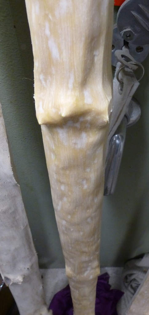

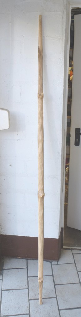

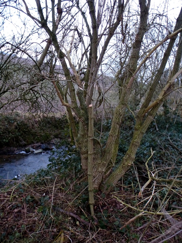

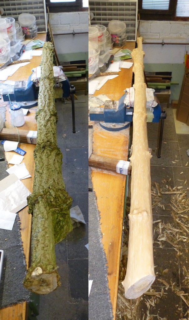

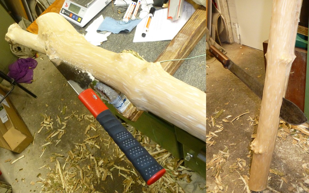

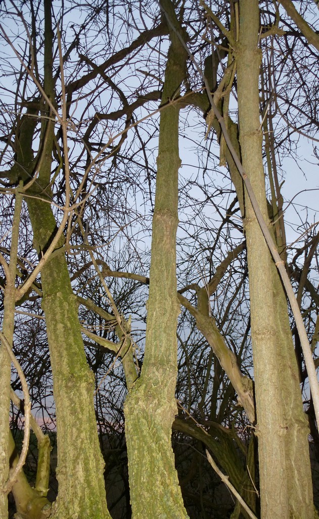

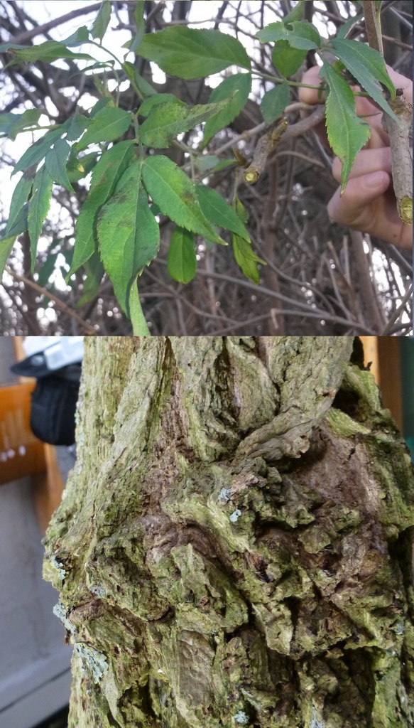

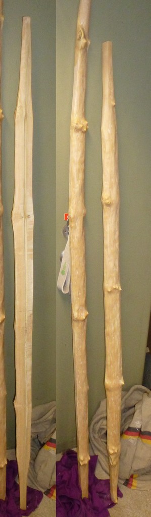

Ich bin heute morgen in der Dämmerung los und hab den schon vorher ausgesuchten Holunder am Bach geholt. Knapp 2m lang, fast durchgehend 9cm Durchmesser und ab 1,8m geht's mit knapp 6cm weiter.
Zu Hause dann die Rinde runter, von Hand mittig zu dreiviertel durchgesägt und den Rest mit der Machete gespalten (hab mich nicht getraut den komplett zu spalten) -> Kein Drehwuchs festzustellen.
Mit dem Ziehmesser besäumt und beschlossen mit dem langen Teil einen ELB (194cm) zu versuchen. Die andere Hälfte (172cm) soll ein Möllegabet werden. Die zweite Hälfte kommt dann die Tage.
Zum Schluss natürlich noch mit Leim versiegelt (Rücken und Enden).
Gewicht je 2,5kg.
Gewicht je 2,5kg.

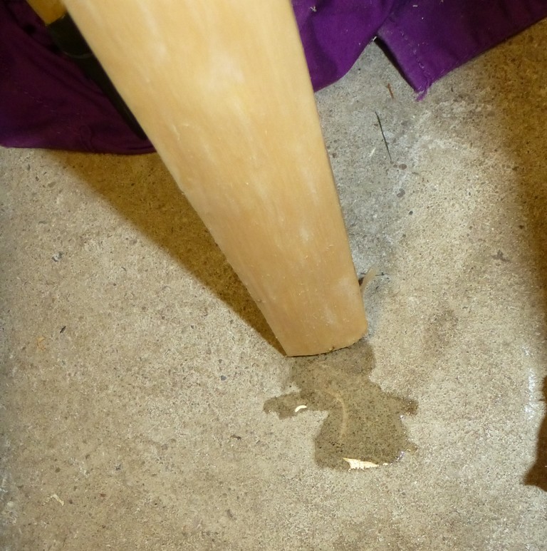

Na Du hast ja Tricks drauf, das da noch nie einer drauf gekommen ist.Roby-Nie hat geschrieben:Ich hab zum schnellen Trocken einfach das Wasser rauslaufen lassen)

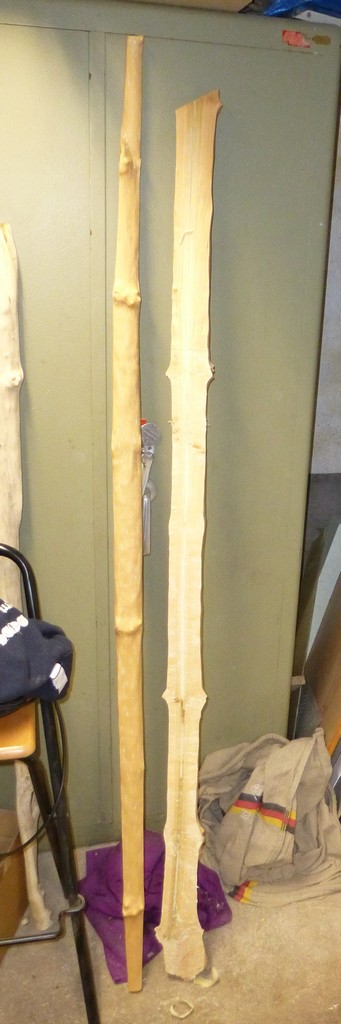

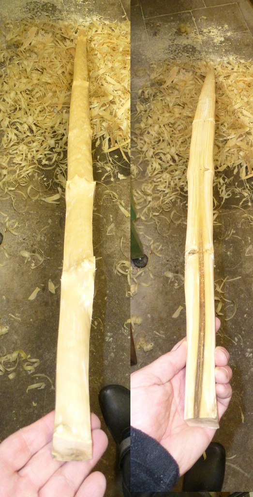

So, weiter im Text:
Die zweite Hälfte des Holunders musste noch verarbeitet werden.
Diesmal ging es nicht so leicht von der Hand, der Muskelkater von den 45min. sägen gestern wollte nicht so recht mitmachen.
Zu guter letzt ist der Mölle jetzt auch grob in Form gebracht und zum trocknen vorbereitet. Eine Lage Leim auf Rücken und Enden und jetzt trocknet er bei 12° und 70% in der Werkstatt.
Jede Hälfte hat leider eine Faulstelle, was beim Mölle noch zum Verlust von 25cm führen könnte und auch das Design über den Haufen werfen würde.

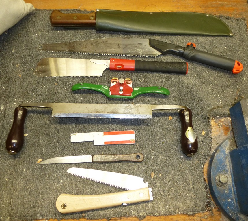

Werkzeuge: grosses Ziehmesser, Ziehobel, Stechbeitel und Pinsel.

Re: Saplingbow 7, Roby-Nie, Holunder
Was is den Stammrückig?
Spannrückig heist das Ding
Dazu zählt das noch net so arg
Jepp, ich hatte schon ein komisches Gefühl als ich das geschrieben hab ... Spann und nicht Stamm ... recht haste.
Ich lass es oben stehen, sonst sieht dein Beitrag deplatziert aus

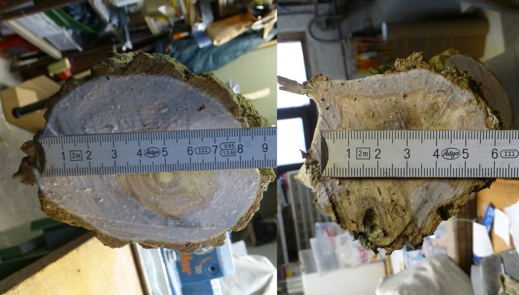

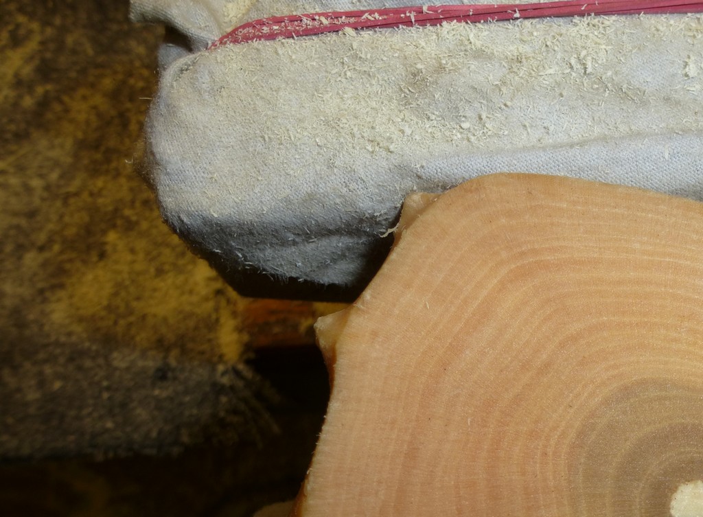

Hi Roby
Kann die Jahresringe nicht erkennen - tät mich interessieren wie alt die sind, die Staves, wenn sie 9cm Durchmesser haben?
lg
Z
lg
Z
Hallo Lena,
keine Ahnung, ich hab nicht nachgezählt.
Ich geh mal in der Spiessbütt nachschauen, da muss noch das Endstück drin sein.
Kaum 20 min. später ... Heureka: Schwer zu erkennen, ich habs noch geschliffen und geölt.
Ich komme auf 20 plus minus 2 Jahre.
Ich bin richtig erschrocken, dass der so alt ist.
Da muss ich echt vorsichtig sein, sonst vermurkse ich 20 Jahre.
Roby
Roby

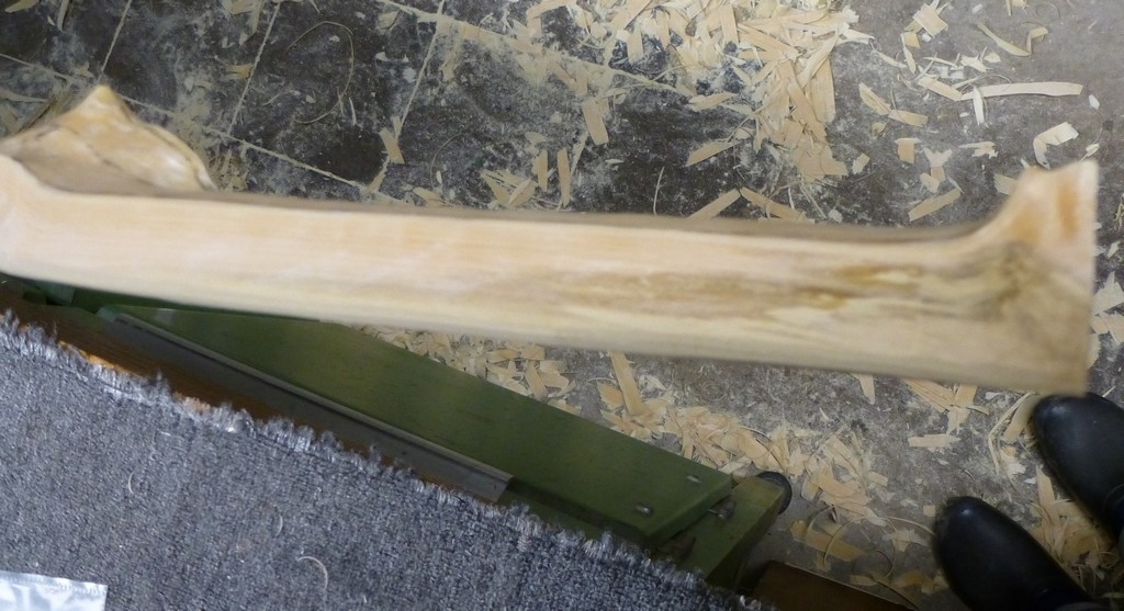

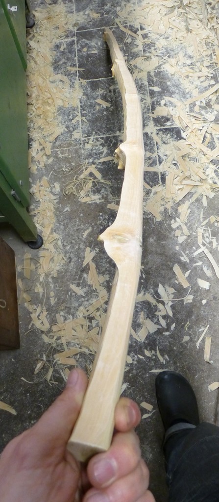

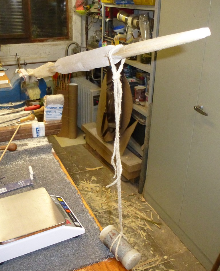

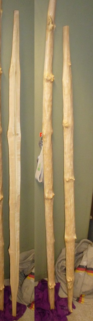

Da heute so tolles Wetter war, hab ich mich in die Werkstatt verzogen und am Mölle gearbeitet.
Über Nacht hab ich die Idee verworfen einen Mölle zu bauen, weil mir der biegende Bereich bei 172cm zu gering erscheint.
Also hab ich mich für Vollpyramidal entschieden und das aufgezeichnet. So wär quasi kaum ein Knoten im fertigen Bogen. Als ich dann anfangen wollte zu schnippeln kamen mir Zweifel ...vollpyramidal hab ich schon gebaut und Holler kann doch einiges ab. Also ab ins Internet und ein paar Bilder zu Möllegabet angeschaut ... also doch ... ich hab dann die Möllemaße drübergemalt. Nach diversen Stunden sah es dann so aus: Leider ist die Problemstelle nicht komplett rausgefallen. Der obere WA ist leicht deflex, ist aber durch die Nodien natürlich geflippt. Die Needles sind 25cm, der Griff mit Fades 19cm und zur Zeit sind es 1350g.
Morgen ist der ELB dran.
Zum Trocknen auf einen Pfosten spannen kann gegen verzeihen und verdrehen ein wenig helfen...

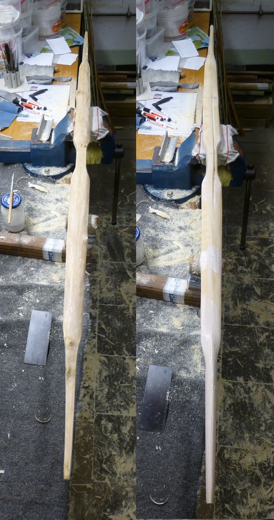

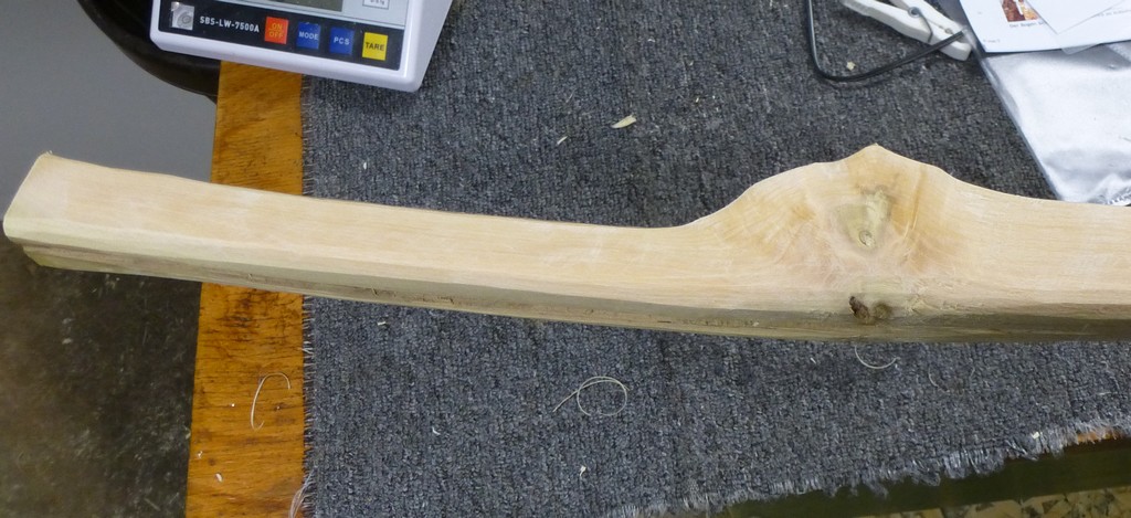

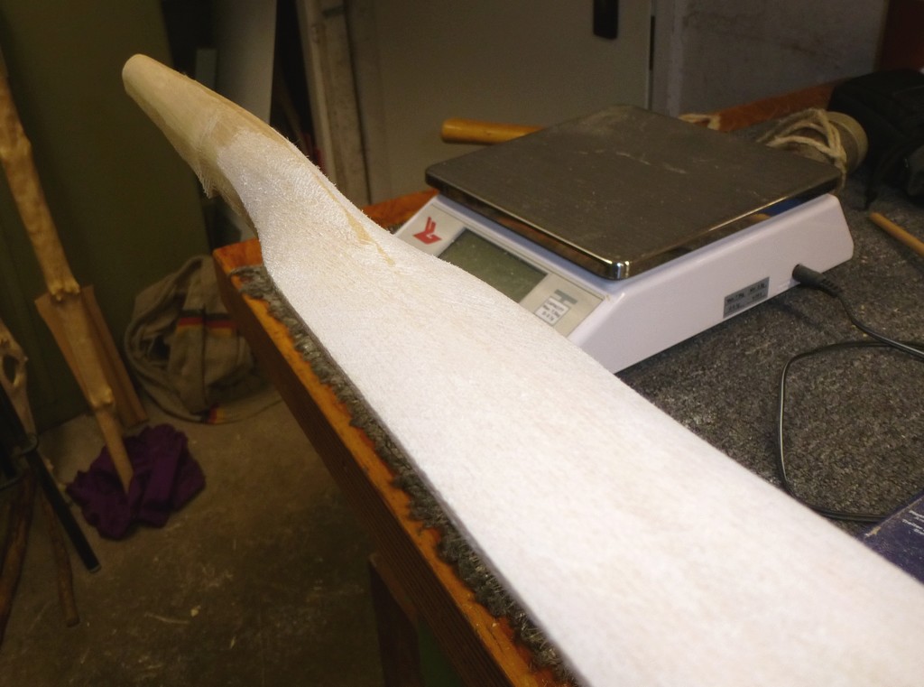

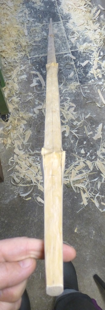

Ich habe den ELB-Versuch heute noch links liegen lassen und den Mölle nochmal zwischen genommen.
Da der ja quasi schon trocken ist (ihr erinnert Euch, ich hatte der Einfachheit halber das Wasser unten rauslaufen lassen), hab ich mich der endgültigen Form schon mal genähert.
Das Profil ist linsenförmig und die Übergänge zum Griff und zu den Needles sind schon angelegt. Die Needles müssen noch deutlich dünner, aber ich hab ja noch ein wenig Zeit. Der Markkanal im Griff wird noch mit Holz gefüllt und ich überlege ob ich Holler vom gleichen Stamm nehme oder was Besonderes ... ich hätte noch Berberitze oder Robinie da ... doof ist nur, das der Kanal nicht mittig im Griff sitzt. Mal schauen. Zur Zeit 1030g.

- Beiträge: 6574
- Hat gedankt: 243 Mal
- Hat Dank erhalten: 335 Mal
Hoi, das sieht ja alles schon richtig super aus - klasse. Möge es weiterhin gelingen.

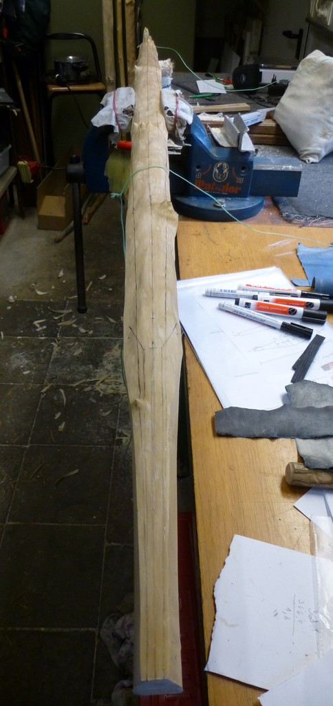

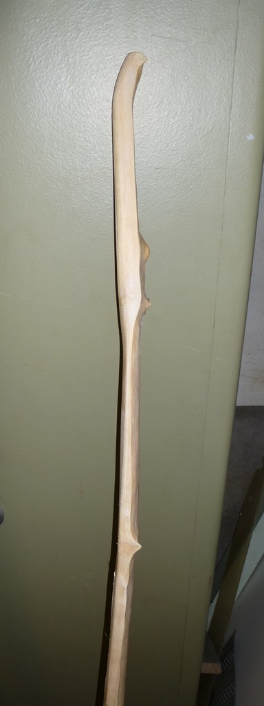

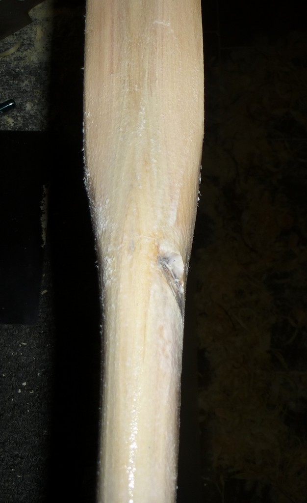

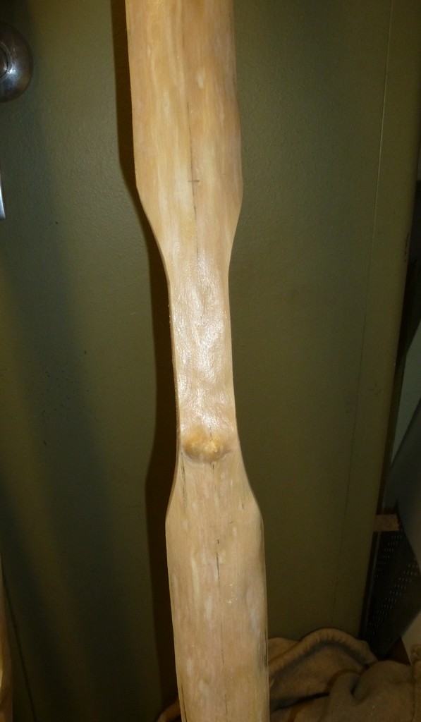

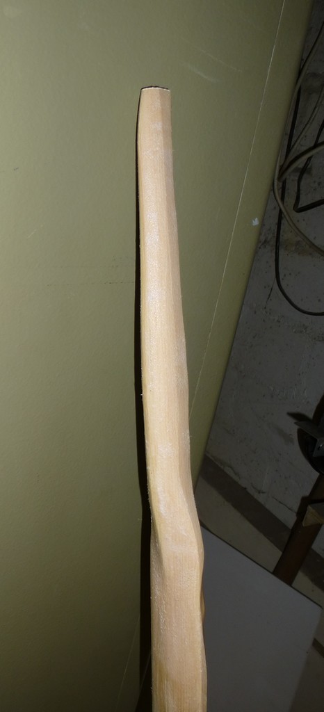

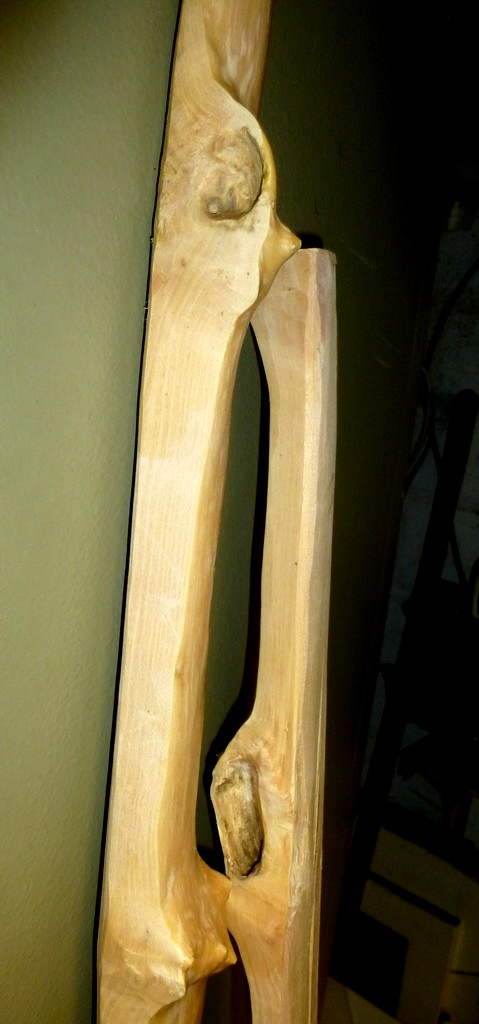

So, gestern abend und heute morgen hab ich noch am ELB gearbeitet.
Leider gibt es am ehemalig dünnen Ende zwei Gammelstellen: Diese fette Nodie 20cm vor dem Tip wird sicher noch Probleme machen.
Der Sapling ist reflex und ich bin mal gespannt wie sich das beim trocknen noch ändert.
Stand der Dinge: 194cm, 1500g, 36x32mm im Griff.
Diesmal verwendet: kl. Pfeil Ziehmesser, Ziehhobel, diverse Raspeln.
Die Nodie sieht ja wild aus
Ist denn überhaupt noch genug Holz drumrum, dass das den Zug aushalten kann? Dem Ding tät ich - wenigstens so wies von der fotografierten Seite her aussieht - ja keine Elbpower zumuten wollen....
Na, viel Glück
Lena
Na, viel Glück
Lena
